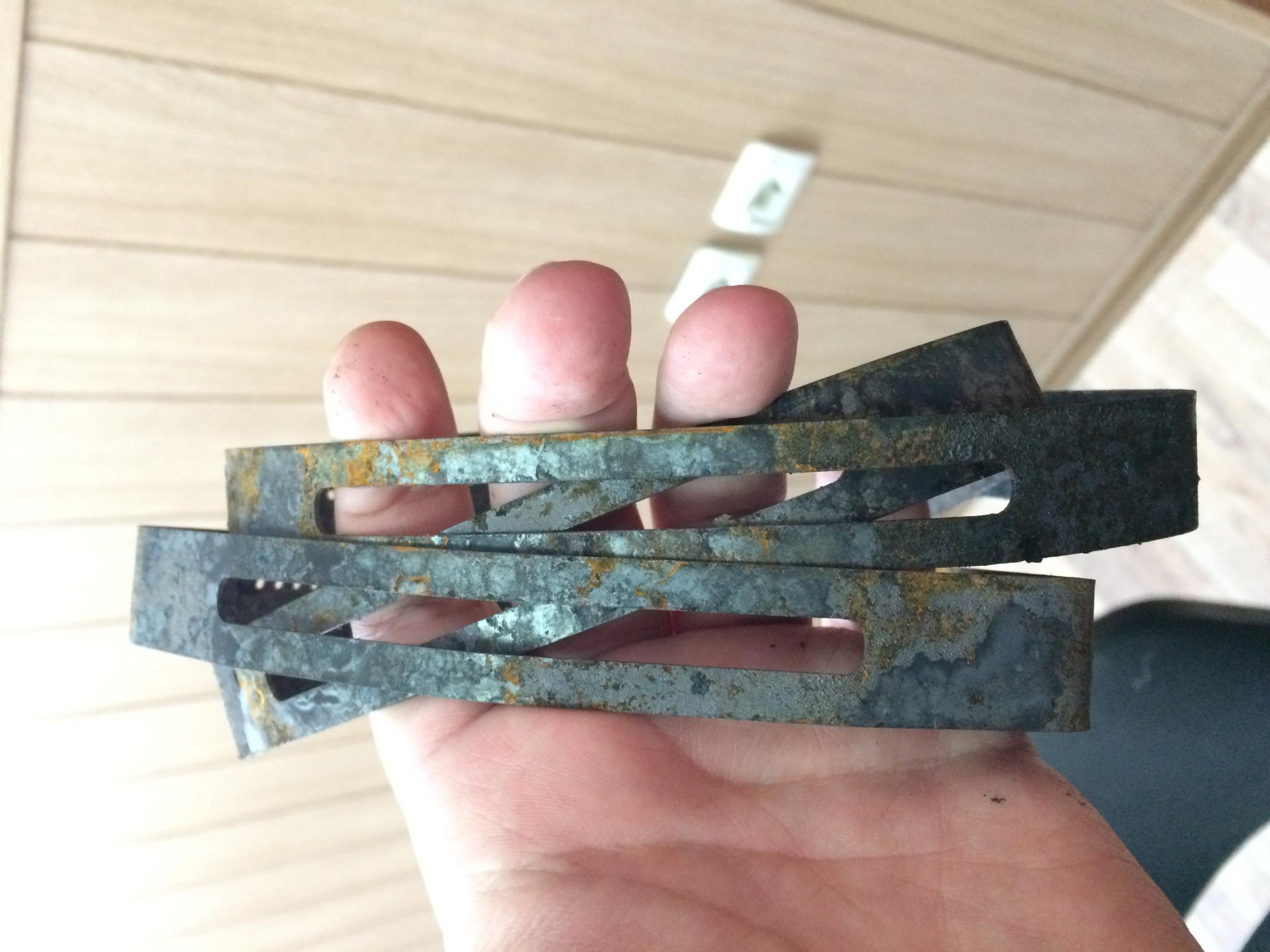

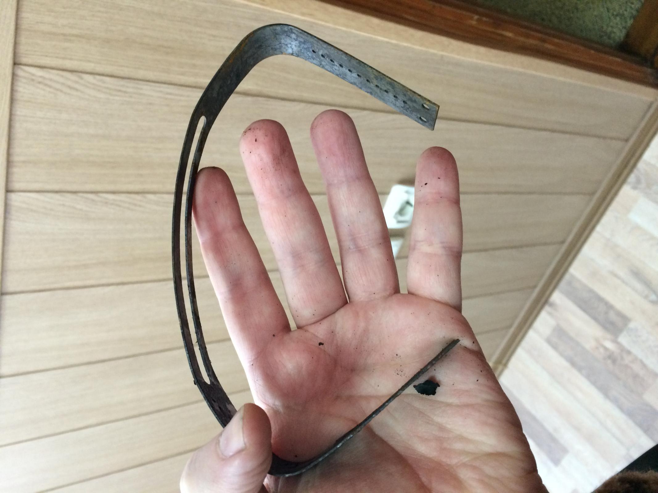

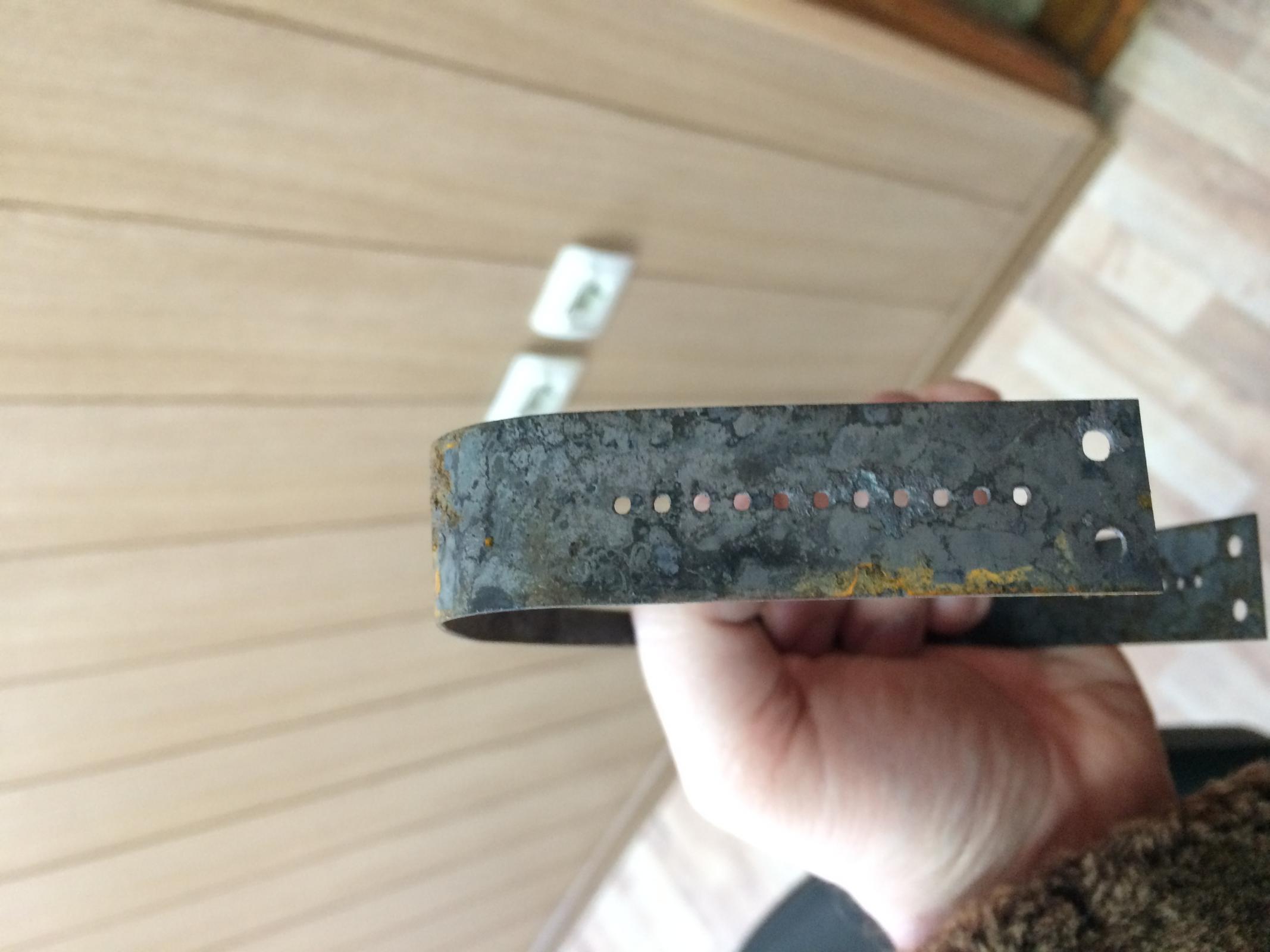

Трудовые будни. Дошёл до термички. Согнул три разных оголовья по разному шаблону из пружинной стали 65г. На фото окалина после отпуска и калки. Теперь пружина мягко-упругая. Аккурат как на хайфайменах. Сбивать окалину буду пескоструем.

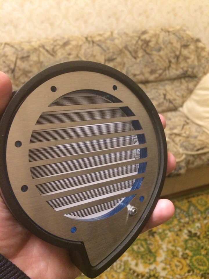

Собрал излучатель в чашке. Вот как это выглядит в чашке. Жду из фрезеровки последнюю часть - дужки чашек.
Вес пока конский. 200 грамм чашка с магнитами. Но это пристрелочный вариант. Стальные части из 1 мм стали, а будут из 0.5. Толщина стенки фанерной чашки 4 мм, а будет 2-3. Ну и далее по мелочи.
Но пока задача сделать то, что можно водрузить на голову и говорить "звук будет вот такой, а вес и вид другими."

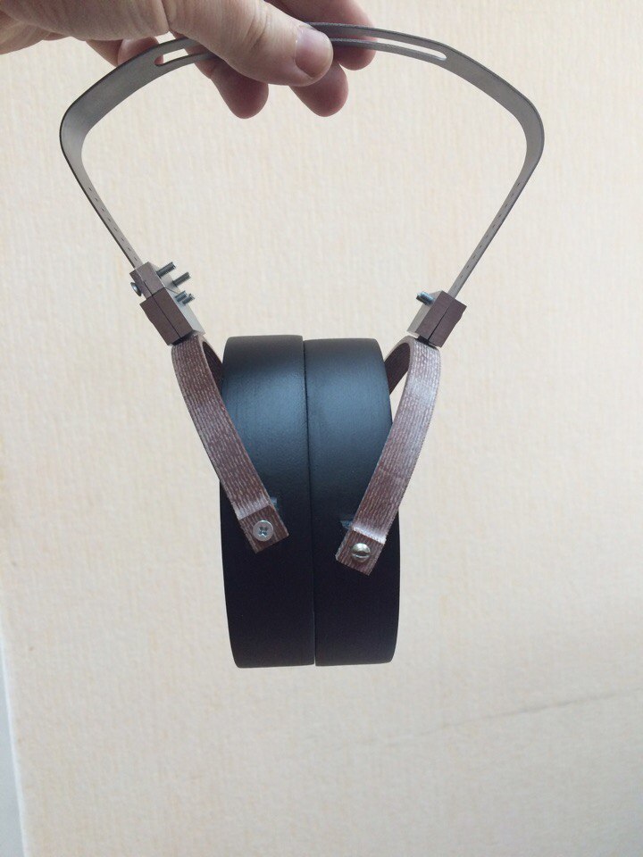

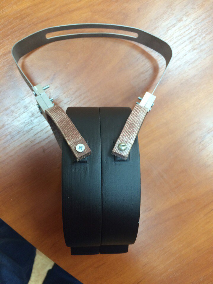

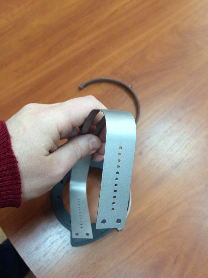

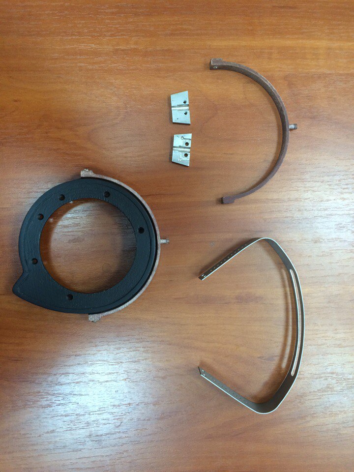

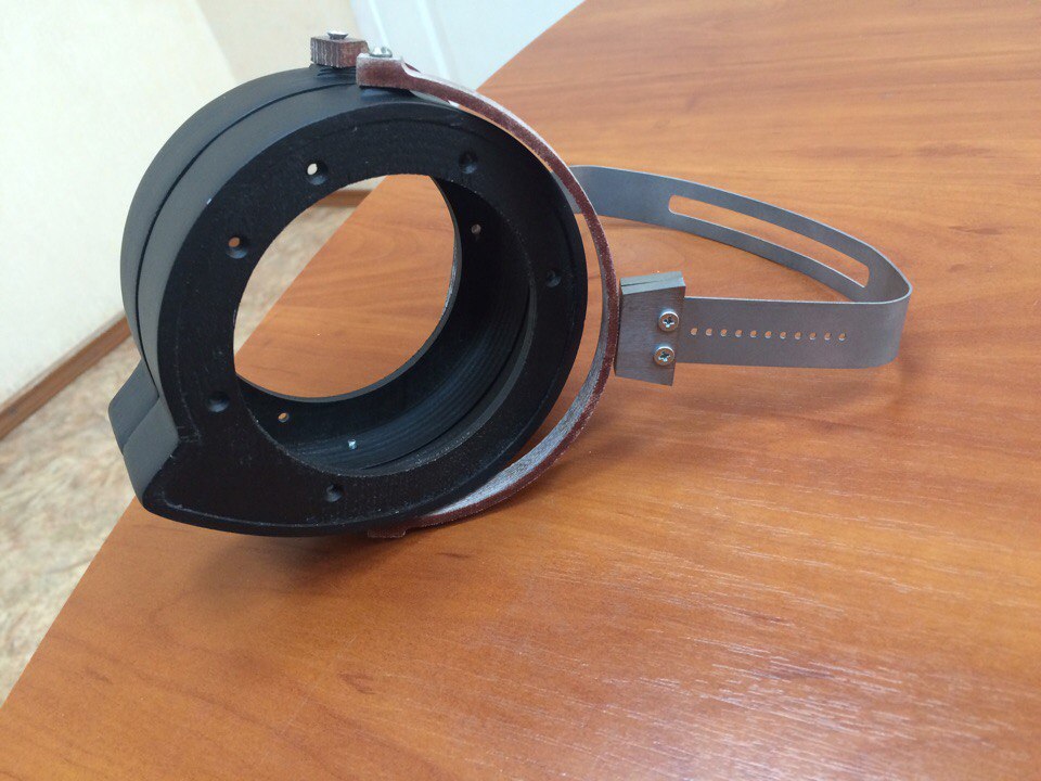

Дело движется. Сегодня собрал оголовье (без кожаной полоски).
Детальки до сборки:
Оголовье после очистки от окалины:
Несколько фото оголовья в сборе:
А вот как планируется сделать регулировку по высоте. Ну тут слишком большой люфт, разумеется. Я сделал слишком большой зазор, боясь рукожопости хохлов (эти детали делались не на ЧПУ)
