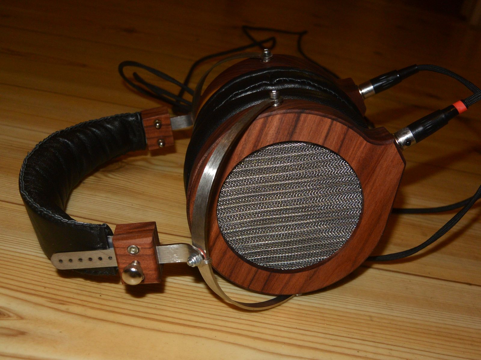

Заказал магнитов 60*5*5. Прикинул мембрану, что-то большая выходит. При дорожках 0.6 и промежутках 0.4, диаметр меньше 120 никак не выходит. Даже скорее 130 по внешнему диаметру, по внутреннему 100. 8 дорожек на промежуток 7мм.
У меня 0,25 / 0,25 при магнитах 75*3*3 и вся конструкция вписывается в чашку 110 мм по внешнему диаметру. Но так получилось после наверное часов 20 моделирования.
Честно, даже не знаю буду ли разьемы лепить. Увижу, когда уже всю внутреннюю компоновку сделаю)
Для себя точно не лепите, а если для честной компании, то архи-обязательно, и самые популярные, пусть слушают провода...
В том и фишка аудиофилии. ;)
Очень тонкие делать не хочу, все-таки с магнитным полем взаимодействует ток. Да и самопальщина у меня при 0.4мм уже дает очень большой разброс. Собственно магниты 30*5*5, очень хотелось бы склеить в длину.

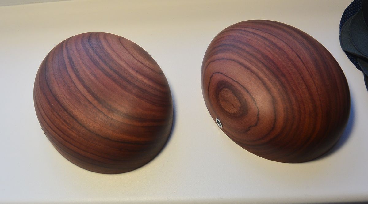

Ах да, забыл показать что получилось из фанеры :D Ну, геометрически отлично, на вид ужасно.
Выфрезеровал из плотного фирменного мдф и отдал профессионалам. Посмотрим что они наваяют. Хочу глянец под "пластмассу".
Пардон , за глупый вопрос , а Черное дерево http://www.bohmans.ru/catalog/product/chernoe-derevo-ebenovoe/ или из Кокоболо http://www.bohmans.ru/catalog/product/kokobolo-12/ ? Из этого можно выфрезеровать чаши , в идеале овальные ? вроде крепкое дерево , хоть и потяжелее фанеры .
Палисандр (кокоболо).
Года три назад (при 30 руб/долл) купил кусок доски примерно за 50 т.р.
Если кому сильно надо - могу отрезать и выслать. На пару чашек кусок деревяшки обойдется примерно в 8 т.р. (если моя наценка будет близко к нулевой).
Высушено и выдержано правильно, доска была целиком в слое воска около 2 мм. После обработки деформации минимальные.

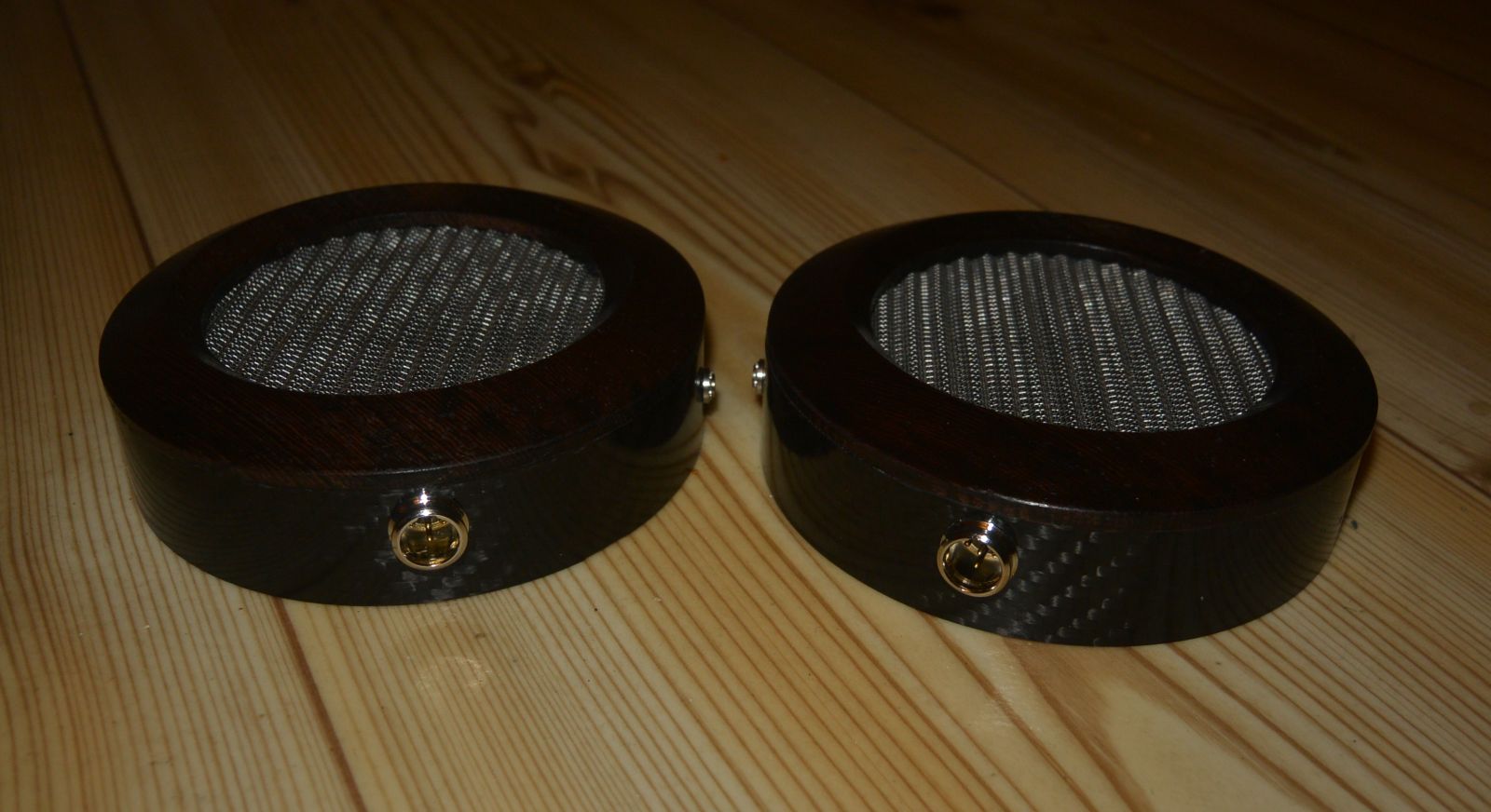

Еще одна идея для реализации.
Карбон + дерево(в данном случае венге):
Дорого, сложно и очень вредно для здоровья. Но было интересно попробовать.
Ужасающая цифра. У меня вся себестоимость должна быть ниже вдвое, чем озвученная стоимость сырья для чашек.
На сайте по ссылке полисандр и кокоболо - разные деревья . :)
Палисандр - это название собирательное для кучи пород, которые продаются как "розовое дерево".
Ботаническое название дерева, от которого эта доска - Dalbergia
Ну а уж под каким название кто и что продает - это уже на личной совести каждого продавца.
В википедии кокоболо перечислятся как один из видов палисандров.
Ну а в бумансе этом мне лично ясень продавали как дуб, им вообще пофиг что продавать и под каким названием.
Ну , если потребитель , как , например , я хочет экзотики - почему бы и нет ? Просто больше счёт выставить . :)
Зато посмотрите как выглядит эбеновое дерево отполированное . Его для тдс7 и кокобола или венге для тдс 15 . :)
