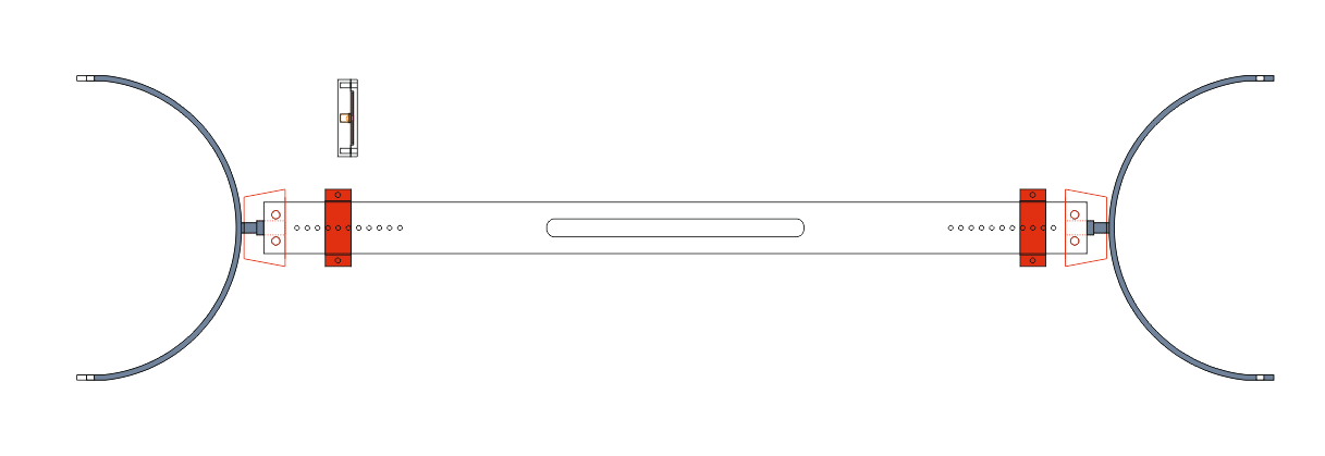

Создать удобное и технологичное оголовье оказалось лишь немногим проще, чем собственно создание драйверов. Дорисовал, воплощу в металле в течении недели, надеюсь.
Перепробовав несколько вариантов пришел к выводу, что двигать оголовье удобнее, чем двигать чашки. Систему стырил у hifiman. Передвигаться будет кожаное оголовье по дырочкам в стальной пружине с помощью вот такого подпружиненного плунжера

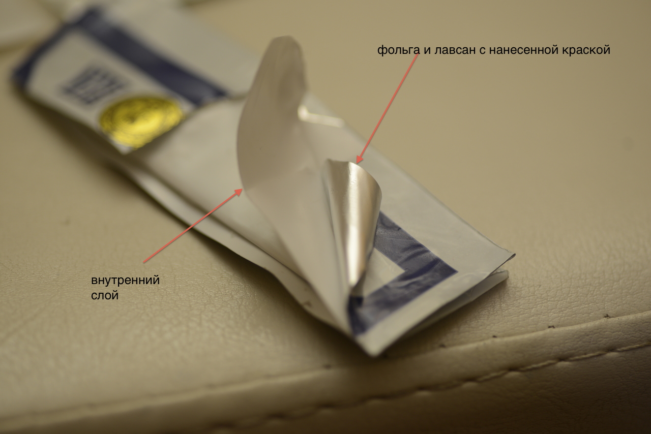

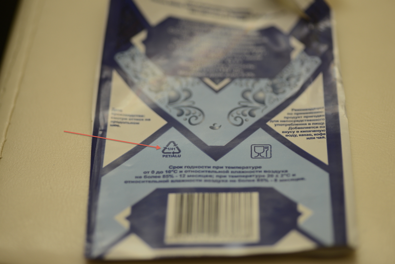

Привет всем! Хотелось бы уточнить, как лучше отделять лавсан от полиэтиленовой пленки? Именно касательно технологии отделения. Нашел на работе пакеты от радиоэлементов. Размер 50 на 50 см. Сам лавсан тонкий, но отделить никак не получается, рвется, алюминий наполовину может остаться на полиэтилене. Сгущенка, как вариант, но сладкого не ем;) От сгущенка пакет, лавсан отделяется легко?
Привет всем! Хотелось бы уточнить, как лучше отделять лавсан от полиэтиленовой пленки? Именно касательно технологии отделения. Нашел на работе пакеты от радиоэлементов. Размер 50 на 50 см. Сам лавсан тонкий, но отделить никак не получается, рвется, алюминий наполовину может остаться на полиэтилене. Сгущенка, как вариант, но сладкого не ем ;) От сгущенка пакет, лавсан отделяется легко?
Не всякую упаковку удается разделить. Прозрачный полиэтилен очень прочно связан, я его и лазером пытался прожечь :spiteful: А вот в сгущенке можно разделить, но не всякой. Внутренний слой должен быть белый (может это даже не полиэтилен?) и толстый - он легко отделяется. Упаковку на сварном шве прям в магазине оцениваю (ничего ковырять не нужно и так видно), эти упаковки жестче конкурентов. Еще обращайте внимание на надпись PET/ALU.
тракт: mac mini i5-teac ud-501-усилитель для наушников авторский от shoker-а (класс А) и ламповый однотактник ушной на 6п6с и 6н 8с Наушники: электростаты-stax srs-2170; излучатель Хейла Precide Ergo AMT, ортодинамика -ТДС5м,ТДС5 (две модификации),ТДС16(Эхо, Спектр),yamaha: YHE-50a, HP-1(две модификации);HP-2 (две модификации),HP-3,HP-50(a,s); Bang Olufsen U70; Dual DK330, Audio-technica ATH-2, HOK-80-2, Oppo pm-3; Sawafuji ss-8 изодинамика-[topic=http://forum.doctorh...0055&st=0'][/topic]из твиттеров HIVI FR-600, Audeze LCD-2,Audeze sino, ТДС15 (кишиневские,свердловские,ленинрадские со знаком качества и без; Snorry mod, Супермод),ТДС7,ТДС7 Snorry mod Hifiman: he500,he400,he-4, Fostex t50rp,t40rp mk2,t20rp mk2, t50rp mod; Victor HP-d30,-35,-50; пьезо-Pioneer se-300 se-500 se-700; электреты - stax sr-44, Philips N6325 и куча электродинамических ушей...
Спасибо, собственно сгущенка - на самый крайний случай. Пока пробую фольгу клеить на бф-2 к лавсану. Первый приклей не пошел, выдавил весь клей шпателем. Вопрос, если сначала раскатать клей, потом разнять фольгу и лавсан, как потом их друг к другу прикатать без пузырей, клей то будет подсохший? Непонятка. Или клей недосушивать? Бф-2 нормальный. Искал долго, но нашел. Нужен был по авиамодельным делам.
Изменено пользователем Valera_o
После раскатывания клея разделяю фольгу и лавсан, но не полностью оставляя мм 3 на краю соединенными, подсушиваю клей и соединяю в обратном направлении с помощью пластиковой карты (импровизированный шпатель). Иногда пузыри проскакивают, но зависит от их размера и места, если пузырь будет м/д дорожек мембраны аккуратно прокалываю через фольгу и выпускаю. клей дозирую шприцем, для разных размеров заготовок из фольги свое кол-во клея (для обеспечения мин. симметрии), подбирается экспериментально. Ну и размер заготовки из фольги стараюсь подгонять максимально под площадь дорожек, т.к. чем меньше размер листка фольги - тем проще работать и меньше брака.
