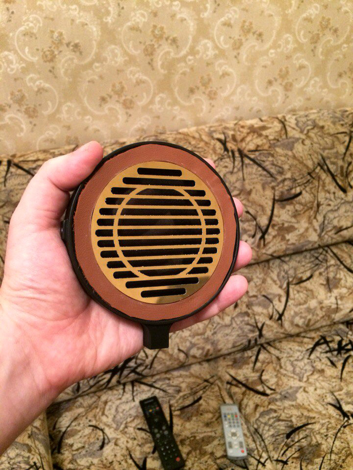

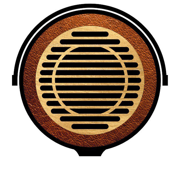

А если пока абстрагироваться от цветовых сочетаний, то как вам такой дизайн? Наушники Очень большие (110 мм диаметр чашки + крепления по бокам для дужек) и не слишком ли легковесно выглядит оголовье относительно тяжеловесных чашек?
Выглядит отлично! Пожелания:
- кожу оголовья и амбшюр делать одного цвета (черные или рыжие без разницы)
- самое главное вывод разъемов нужно юыло сделать под небольшим углом
- амбшюры попробуйте еще и прямые сделать без скоса
- тщательно и внимательно подобрать кабель
- хотелось бы их послушать и купить у вас в будущем)
Спасибо за внимание. Успехов Вам!
Что угодно, только не защелки. Самый универсальный способ - это, кстати, двусторонняя липучка. :D
Конечно. Угадайте как в прототипе всё будет крепиться? :smoke:
@FUDDAS, эти пожелания сродни высказыванию: отдайте мне эти ушки, себе сделаете еще )))))))
Спасибо. Я все эти моменты понял, когда уже отдал на фрезеровку алюминий ;)
Без форума я бы долго доходил до этих моментов (ну не хэдфаер я)
Амбушки коричневые заказаны. Кабель.... как же я не люблю вникать в кабельную тему. В общем кабель будет проводить ток :?:
По поводу скосов амбюшур - а мне показалось что скошенные гораздо удобнее.
Изменено пользователем Гаруспик
Амбушюры лучше всего крепить вот так:
То есть четыре выступа на чашке и 4 дырки на амбушюре. Один маленький поворот и снимаются и также одеваются назад. Ни магнитов, ни клея, ни риска порвать. Также в итоге начали делать HIfiman, хотя в начале валяли дурака с защелками и прочим хламом.
Изменено пользователем Solitudo
@Solitudo, Да, уже понял. Но, увы. для этого крепежа нужно изготавливать штамп. А потом сделать на нём 10 штук )))
Ну может сделаете и сумеете продать 10000 штук.))
Вот тут я согласен. Это вообще единственное, что мне понравилось в К812 :)

По прямым и скошенным амбшюрам говорят звук разный имеем и от материала он тоже зависит велюр или кожа или еще что...
Поэтому и написал вам, а вы попробуйте разые и прямые в том числе
Изменено пользователем FUDDAS
У К812-х хуже сделано, больше выступов и в итоге одеть сложнее. Это классика еще из 1990 года - AKG K500.

Как сложно найти нормальных специалистов :ranting: Ну вырезали мне кружочки из кожи по моему чертежу. Ну ошиблись на 4-5 мм. Вобщем взял я маникюрные ножницы и слегка подрезал кольцо. Просто чтобы посмотреть как это всё смотрится. Конечно же в релизе всё это будет вырезано лазером. Рядом прикреплю фото изначального концепта, который я показывал уже на страницах форума.
Сделаю, наверное, между кожей и золотой сеткой участок черного, той же толщины что и внешнее кольцо.

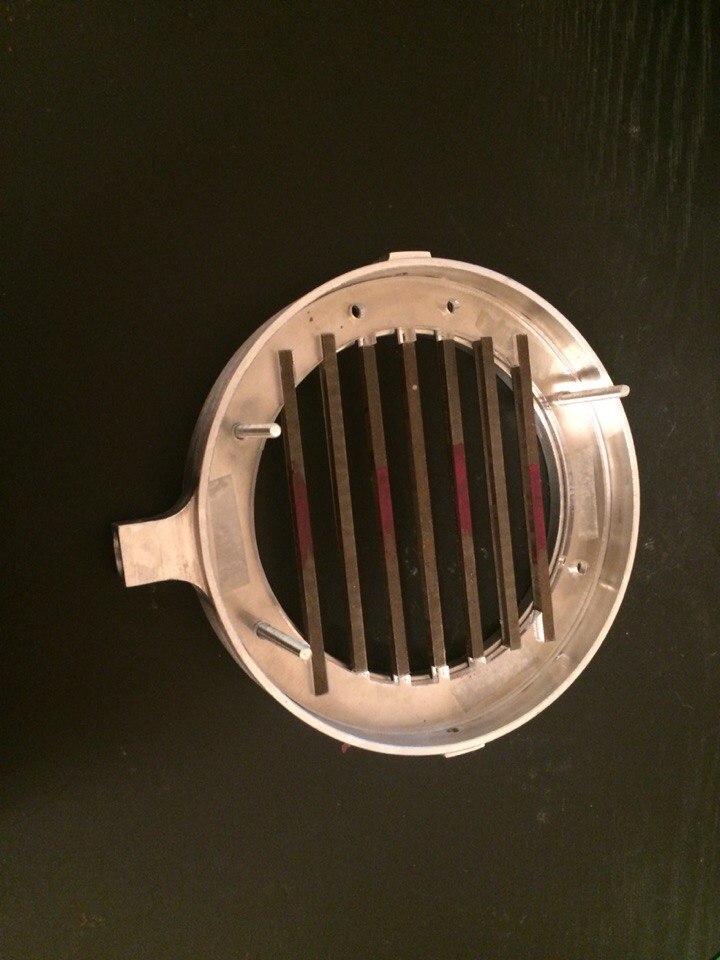

Сижу и лаком для ногтей намечаю полюса у магнитов при сборке
Hi-end блин :D
Очень внушительно получается, даже превзошло ожидания.

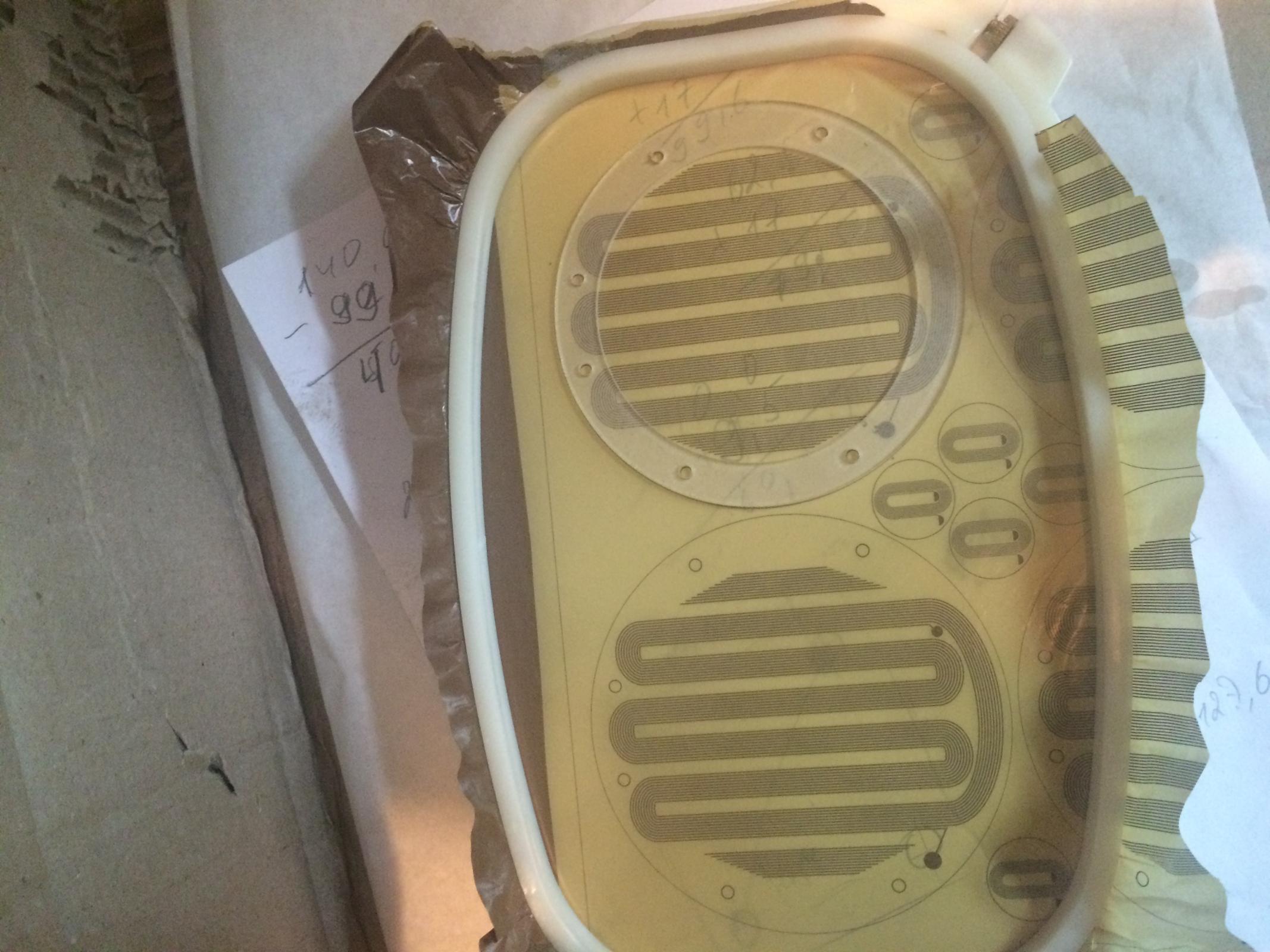

Скоро покажу как выглядят мембраны.

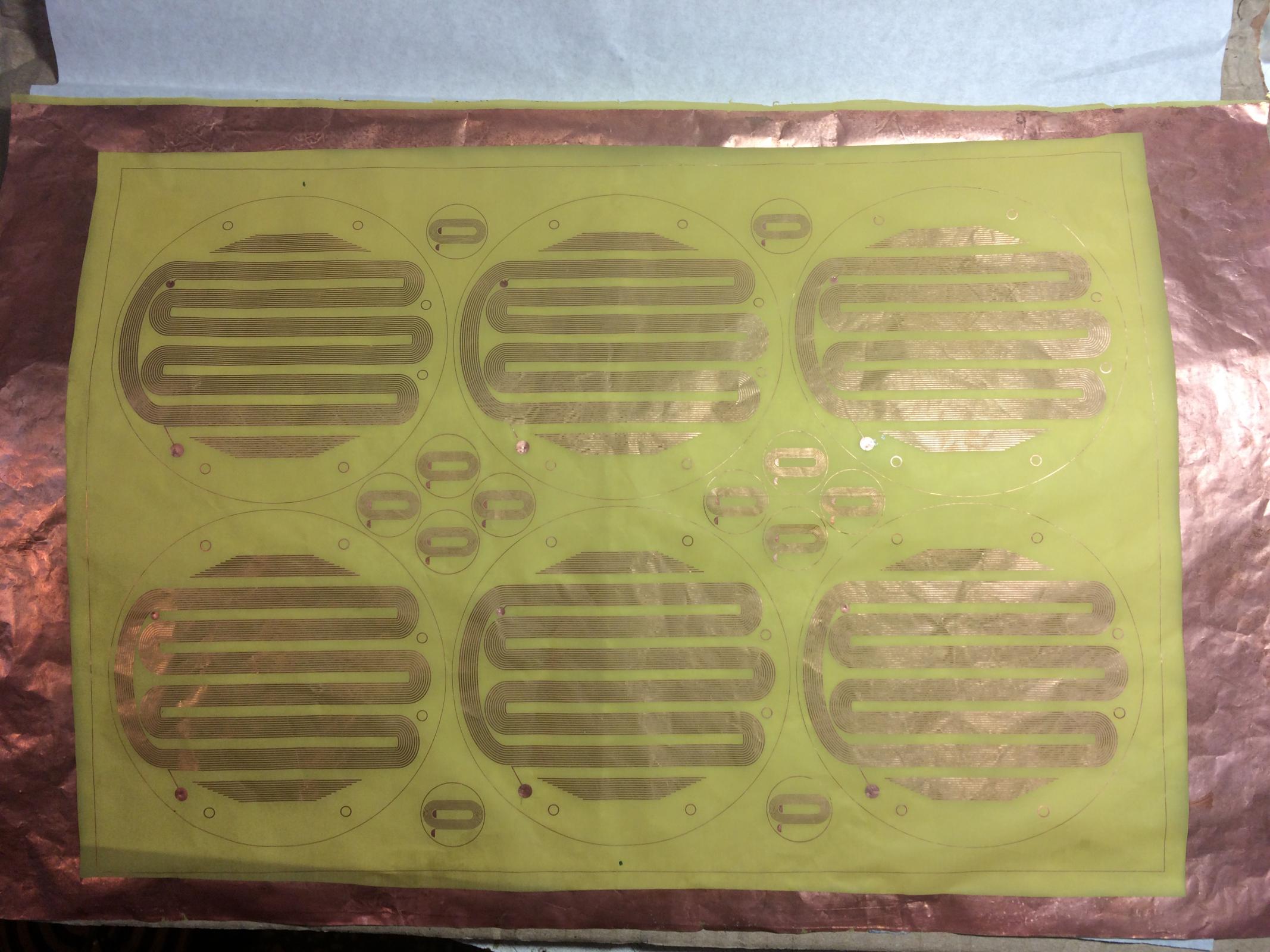

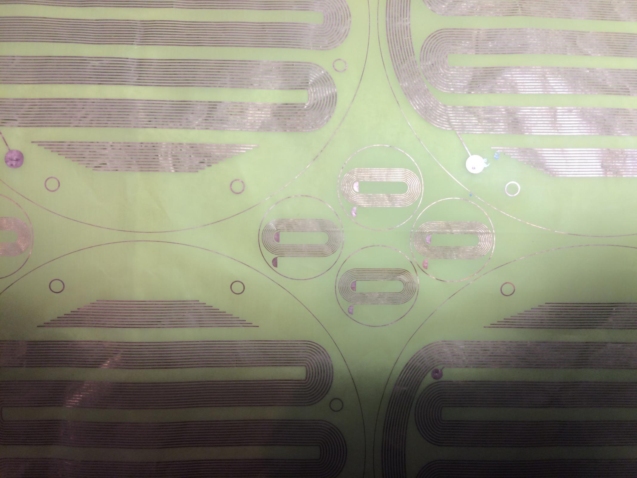

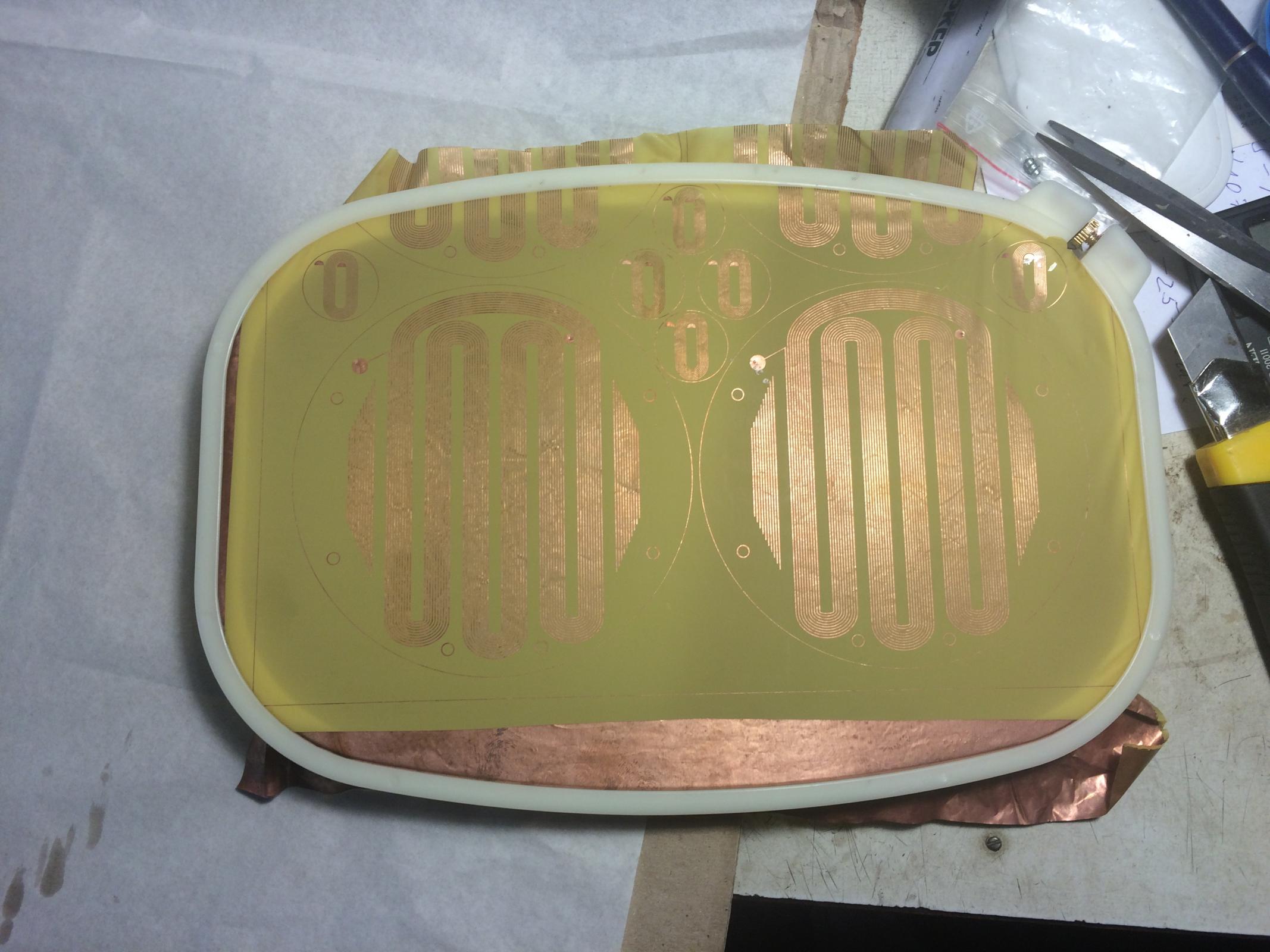

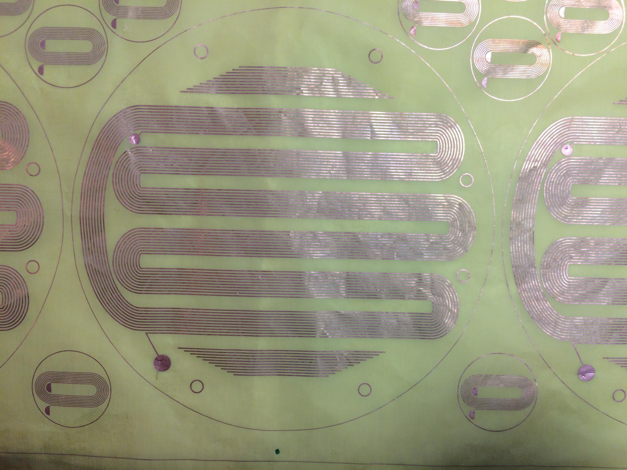

Что-то как-то тема заглохла. Попробую оживить. Вот фотографии самой удачной по топологии мембраны. Пытливый ум должен задать вопросы по фотографиим :)
Пытливый ум интересует на кой нужны мелькие мембранки?)
