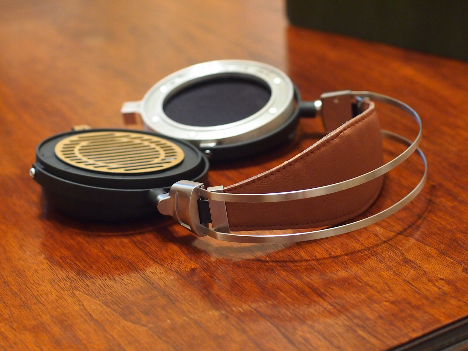

@Гаруспик,а что в плане практичности лучше,такое покрытие или покраска,в смысле покрытие такое-же догловечное как покраска с учетом бережного обращения?
Ну ногтем сорвать нельзя. Прочность как покраска автомобиля. Собственно не как, а именно такая т.к. это делается теми же материалами.

Я просто честно объясню - после фрезерной обработки остаются риски на дюрале. Конечно же, я могу отшлифовать всё это и похромировать\никелировать. Но это долго,трудно и ДОРОГО. Я же пытаюсь найти оптимум для мелкосерийного производства. А такое матовое покрытие скрывает дефекты поверхности.
На К812 софт тач покрытие на алюминиевом оголовье смотрится очень круто, приятно на ощупь и к тому же снижает микрофонный эффект. Если это реализовано на таком уровне, то, на мой взгляд, это гораздо лучше голого металла.

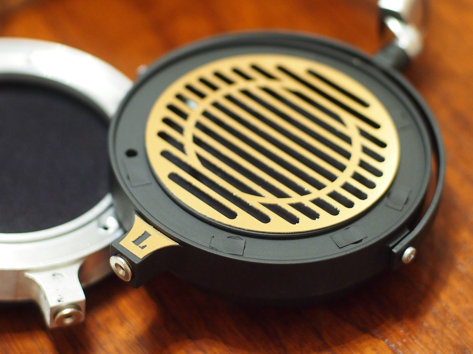

Работа над корпусом близится к завершению.
Это альфаверсия с кучей огрехов (есть огрехи с знаком L - ошибка при фрезеровке,
ну и не зачищены решетки, не подобраны винты, зазоры и.т.д ) и без одной детали - там где на чашке наушника выборка, будет кольцо из той же кожи, что и оголовье.

А вы в итоге решили весь металл "зачернить" или оголовье останется, как сейчас?
Мне по качеству работы очень нравится, что у вас получается :good: , но разная отделка металлических частей выглядит немного странно.
А если металл везде будет черный, то тогда, как мне кажется, логичнее было бы и кожаные элементы сделать черными, такая оранжевая кожа интереснее выглядит с "голым" металлом. Опять же, на мой вкус.
P.S. Чисто информация к размышлению, мне и так уже нравится! :D Лихо у вас все получается - то, на что у ФИРМ уходят недели и месяцы, вы за дни умудряетесь делать, пускай пока и в одном экземпляре.

Одна чашка покрашена, а вторая нет, Вы же видите это? :yes:
А вот по поводу оголовья - может и зачерню. Я пока смотрю как это всё смотрится. Вы же понимаете, что алюминий можно проанадоировать\покрасить в какой угодно цвет. Да даже самый банальный вариант - иду в атомалярку и говорю: " покрасьте мне в бурый в крапинку с керамическим лаком поверх". Ровно то же самое и с кожей, но вообще я хочу пошить из такой же кожи, что и оголовье амбюшуры.
Я мог бы и быстрее, но цели (пока) такой не стоит. Это я ещё не показывал сколько вариантом мембран и демпфирования у меня ;)
Но себестоимость корпуса такого уже вырисовывается. В мелкосерийном производстве это порядка 50$.

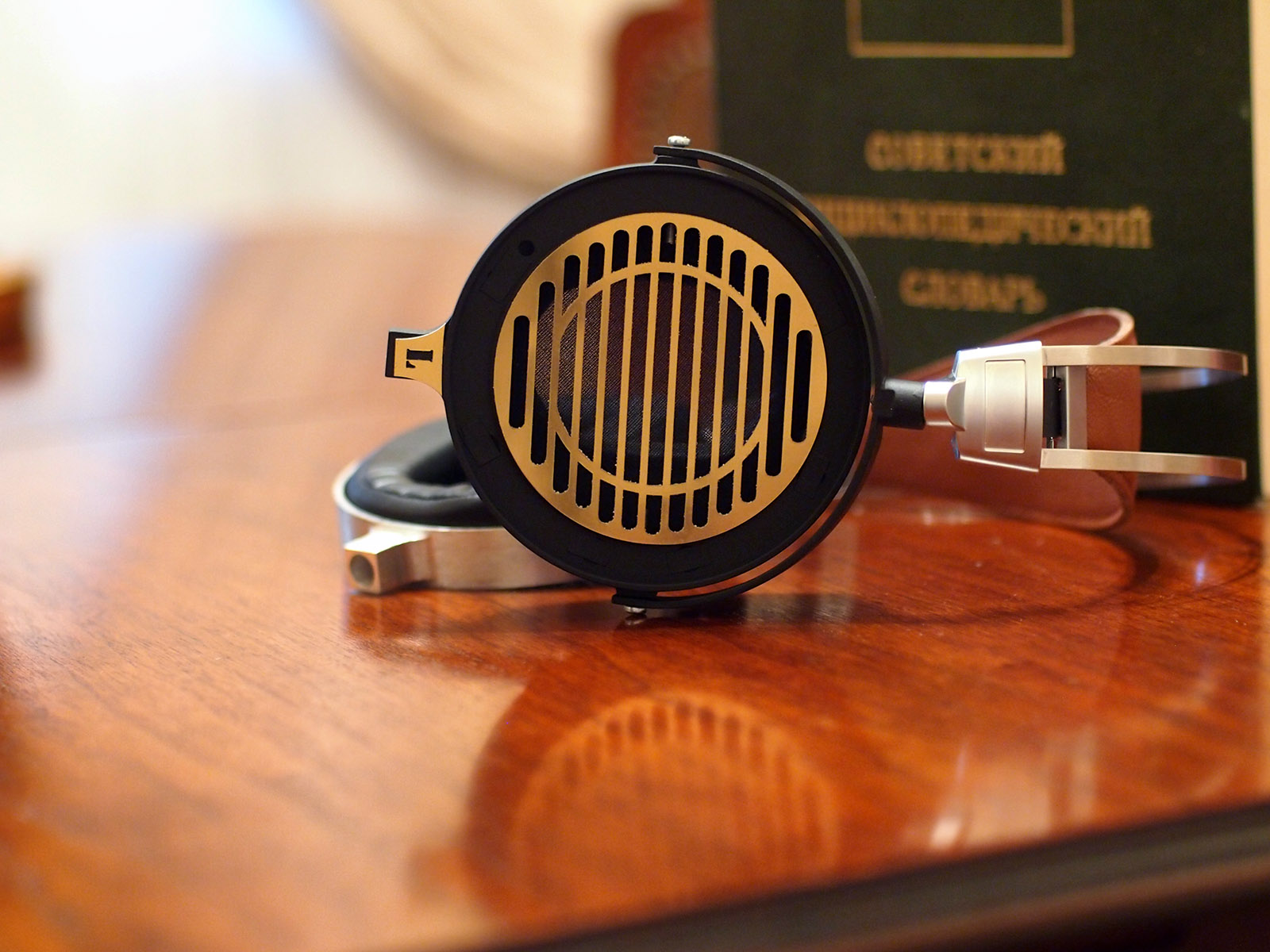

@Гаруспик, изголовье чернить не надо. С учетом того, что на чашках будет кожа светлая, будет гармонично смотреться. А черные части на чашках перекликаются с черными амбушками. Единственное - чуть режет взгляд резкий переход на светлое изголовье, но если бы был плавный переход - было бы просто шикарно. Такое возможно??
Просто черное изголовье будет смотреться немного тяжеловато.... Да и сочетаться лучше будет светлое с коричневым/рыжим, нежели черное с коричневым/рыжим.
в общем то переход плавный не обязателен, если переход будет из цвета нейтрального. В данном случае под золото.
Такой золотой наболдажник с двух сторон будет визитной карточкой наушников. Я уже представил виртуально :good:

А если пока абстрагироваться от цветовых сочетаний, то как вам такой дизайн? Наушники Очень большие (110 мм диаметр чашки + крепления по бокам для дужек) и не слишком ли легковесно выглядит оголовье относительно тяжеловесных чашек?
Наушники подобного класса это такой продукт где дизаин вторичен. Если не будет крутого звука то дизаин не поможет. На мой взгляд профессионально тут выполнено только оголовье с амбушюрами, остальное явно более кустарно. Но если будет звучать как топ- то пойдет и так.
Мне нравится. Какой-то несоразмерности не вижу, по крайней мере по фото.

Из фабричного тут только переход от дуг чашек к кожаным частям. Но и эту деталь заменю. Все остальное делал я. Про звук нам тут всем понятно, что он на первом месте, но в моем случае хороший вид не дороже чем плохой. Поэтому я советуюсь. И я задекларирую цель - я не хочу делать топ, я хочу сделать наушники в районе 250$ с хорошим звуком относительно цены. На топ у меня не хватает понимания специфики технологии а также желания туда забредать.
Изменено пользователем Гаруспик
после того, как наклеится кольцо из кожи, черное останется только со стороны амбушек. Что вполне логично, так как одетые наушники будут показывать только светлые места. Ну немного намекать дуга-крепление. Наушники получаются в дизайне коричневое/золотое. А рабочие места (примыкания с кожей) - черные, как акцент на солидность. Светлые амбушки всегда добавляют юношескую веселость всему внешнему виду. Черные амбушки будут в тему для солидного и дорогого звука. А светлая конструкция будет визуально облегчать конструкцию. Вроде логично :)))

Вот что я пока не продумал, как это метод крепления амбюшур. После того как тестовый экземпляр обзаведётся достойным звуком я пойду к профессиональному конструктору и поручу разработать визуально всё то же самое, но без моих косяков. :spiteful:
@Гаруспик, пока знаю, что лучше деноновского крепления с одеванием пластмассового кольца с выступающими частями и затем одевание в пазы прокручивание для закрепления - ничего нет. Вставлять в прорези как на некотрых самодельных изодинамах/планарах - не очень профессионально. На магнитах как а абиссов? - тогда все равно без кольца как промежуточное звено не обойтись. Делать на клею как а LCD2/3 - несуразно и неэфективно. Даже на липучке из двухстороннего клея. Хотя это, пожалуй, самый простой вариант. Даже ультрасоны этим не брезгуют (((.
Пластиковое кольцо с вставленными магнитами (если остались) и приклеенные тонкие полоски из металла на посадочном месте будут эффективно держать амбушки. Намек на Абиссы ))))

Я тоже пришел к такому же креплению как абиссы (кольцевые магниты вокруг торчащих креплений). А знаете почему? Точно такие же косяки в кострукции, как у меня. Я прям знаю ход мыслей их конструктора ;)
Но вообще неплохо бы унифицироваться с любыми 105 мм амбушками.
Что угодно, только не защелки. Самый универсальный способ - это, кстати, двусторонняя липучка. :D
