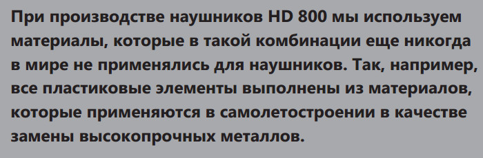

Из чего делают "высококачественные материалы" для 800-х? Разошлась и облезла оболочка провода, идущего к наушнику. Без видимых причин и при аккуратном отношении к изделию. Подобного эффекта не наблюдал даже у дешевых наушников.
Вот данные фирмы о применяемых материалах в HD800:
Скорее всего, Вам попались контрафактные наушники.

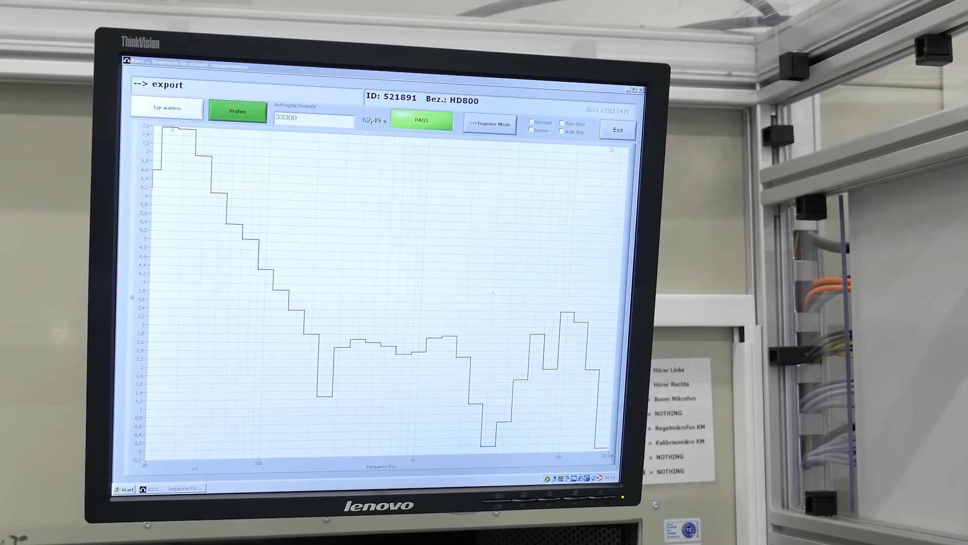

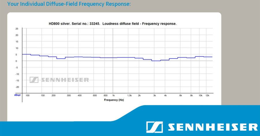

Каждый владелец HD800 может получить индивидуальную АЧХ наушников с официального сайта производителя,
например:
Немецкие графики имеют юридический статус вещдока,
т.к. в соответствии с требованиями ISO 9001 есть серийный номер изделия,
известна история их изготовления и хранения,
имеются согласованные с IEC (МЭК) методики измерений,
оборудование сертифицировано и аттестовано,
персонал обучен и квалифицирован.
Контролирующие органы тех. надзора регулярно проверяют компанию.

Каждый владелец HD800 может получить индивидуальную АЧХ наушников с официального сайта производителя, например:
Вот АЧХ взятая с соответствующей страницы нашего любимого магазина https://doctorhead.r...ecification=yes. А потом обратите внимание на частотную ось представленного Вами графика. Почему она не полная (100 - 12000 Гц)?
3. Тональный баланс HD800 достаточно ровный. Там ничего исправлять не нужно, если аудиограмма ровная.
Да никто не говорит, что HD800 плохие. Тональный баланс ровный по сравнение с чем? Со студийными мониторами (колонками) на которых производится сведение фонограммы? Так если на студийных наушниках прослушать фонограмму, то там тоже тональный баланс будет другой, нежели на мониторах. В аудиофильские наушники намеренно вводятся частотные пред-искажения (правда в разных моделях почему то разные). А тот график который вы показали, это вряд ли АЧХ. Он похож на гистограмму отклонения АЧХ конкретного образца от расчетной. Изменено пользователем Игорь Тихомиров

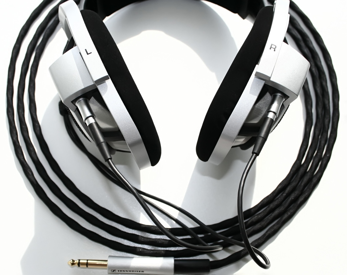

К сожалению это довольно распространенный дефект HD800 и 800S.
По роду деятельности мне приходится регулярно иметь дело с заменой штатных кабелей данных наушников.
Сухая статистика-их владельцы меняют кабели в 70% из-за того ,что штатный кабель не устраивает по звуку,но остальные 30 вынуждены это делать как раз из за лопнувшей оплетки и потери контакта. Еще я заметитил,что штатники у наушников ранних серий до 2016 года более надежные- служат в среднем около 2х лет,в то время как более позднего выпуска гораздо чаще лопаются и из них выделяется зеленый гель уже порой через 4-6 месяцев регулярной эксплуатации...
Изменено пользователем sergst

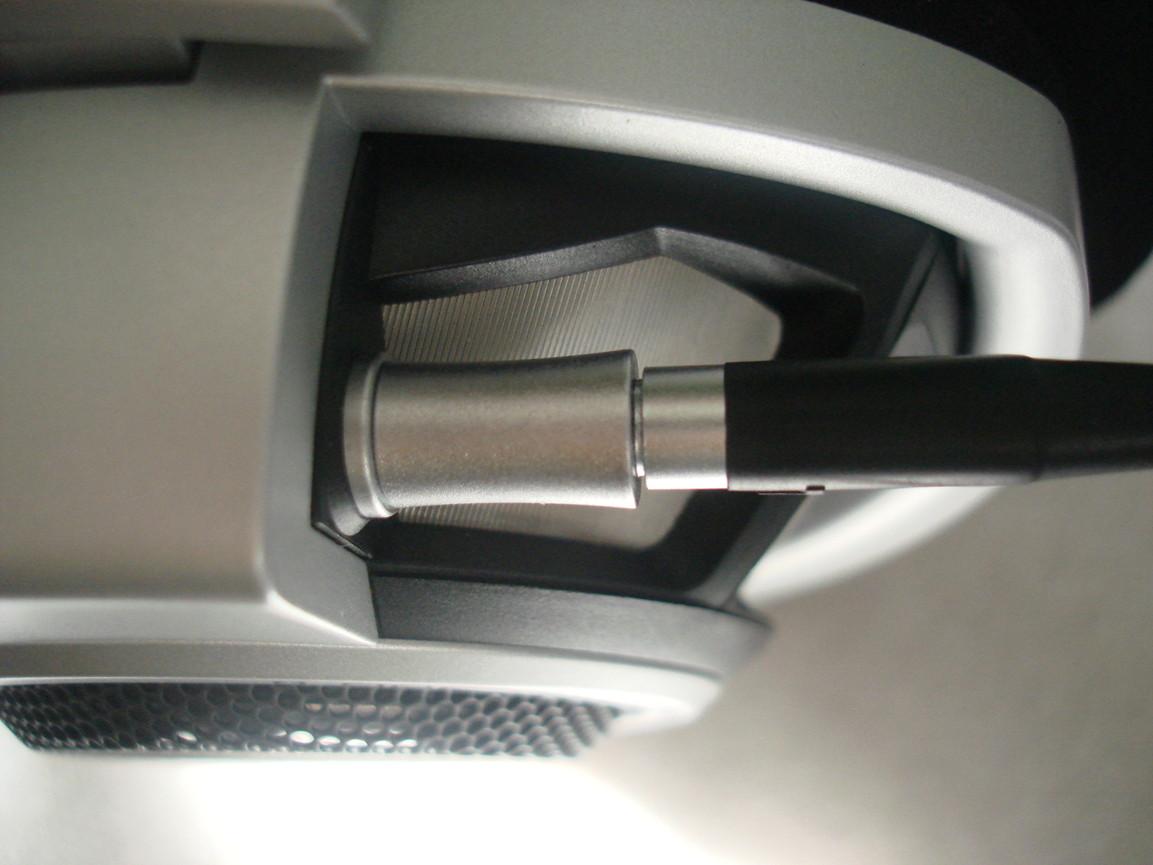

Очень интересная информация. А, не приходилось Вам встречать 800-е с несъемными кабелями?
наличие несъемных жестко закрепленных проводов
В таком случае это не оригинальный кабель. Родной отстёгивающийся. Если только предыдущий владелец не экспериментировал с ним. :stopit:
Проходилось,и у меня самого такие 800е с кабелем RLS. Но штатный, установленный несьемно ,не встречал ни разу.
Измерьте длину двух верхних частей своего кабеля(от разветвления до стыка с наушниками) и сравните с чьим нибудь штатником (длина от разветвления до коннекторов наушников).
Если она разная на 3 и более сантиметров ,то однозначно у данного экземпляра ранее лопнула оплетка,затем оба конца кабеля с дефектом были отрезаны(вместе с коннекторами) и укороченный кабель был припаян напрямую к наушникам и в таком виде вам продано,
а затем типовой дефект повторился
Могу предположить, что штатный разъём ни разу не снимали, поэтому он сидит очень плотно и требует серьёзных усилий (больше чем кажется) для снятия.
Вообще то избавление от лишненго разъема это простой и эффективный способ улучшения звучания, поэтому, вполне возможно, что так предыдущий владелец и поступил.
Ну а лучше всего, выложить фото заделки кабеля возле разъема, тогда всё станет сразу ясно.

так тут как раз сьемный ,обычный штатный кабель
От развилки длина провода + разъем= 36,5 см.

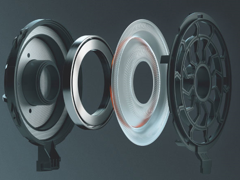

Где-то на видео попадался сюжет, что пользователь, распаковавший новые наушники, не смог вынуть провод. Толи закипели разъемы, но обычным усилием не поддаются.
Кстати, любителям экспериментов рекомендую удалить тонкую мелкую сетку с капсюлей. Сетка посажена на клейкую мастику, удаляется не сложно. Разница в звуковоспроизведении весьма заметна: добавились басы, появилась упругость ударных и контрабасных пассажей. Наушники используются с усилителем Questyle CMA 800R Golden + ламповым фонокорректором на октальных лампах.
Изменено пользователем Звуковой
Кстати, любителям экспериментов рекомендую удалить тонкую мелкую сетку с капсюлей. Сетка посажена на клейкую мастику, удаляется не сложено. Разница в звуковоспроизведении весьма заметна: Добавились басы, появилась упругость ударных и контрабасных пассажей. Наушники используются с усилителем Questyle CMA 800R Golden + ламповым фонокорректором на октальных лампах.
Вот этого лучше не делать!!!
Мелкие частицы могут попасть в щель (зазор) между катушкой и магнитом и наушники начнут "хрипеть", так, что выкинуть придется.
Изменено пользователем Letuchkin
Система: ПК(Рабочая станция) -> (via Wi-Fi) -> NAA -> ЦАП DSC2 -> Beta22 -> Phonon SMB-02 (персональный MOD) или Sennheizer HD800 (персональный MOD). Портатив: QLS QA360 -> Phonon SMB-02.
Продаю:
А, зачем тогда установлена поролоновая вставка? Кроме того, я исходил из конструкции капсюля. Добраться частицам до зазора в этой конструкции весьма проблематично.
Вы размеры сетки во вставке видели? Пыль она завсегда способ проникнуть куда не нужно найдет. ;)
Это не АЧХ, а картина неизвестного живописца.
Обратите внимание, как нужно измерять АЧХ наушников:
http://www.install-p...aldoshina_6.pdf
«Измерение АЧХ телефонов в диффузном поле, так же как и в свободном, может производиться двумя мето­дами. Прямой метод основан на сравнении звуковых давлений, создаваемых в слуховом канапе эталонным звуковым полем и головным телефоном (рис. 9). Косвен­ный метод использует вместо звукового поля громкого­ворителя эталонный головной телефон, калиброванный по прямому методу, при котором измерения производят­ся сравнением уровней напряжения на выходе зонда, введенного в слуховой канал испытуемого, при попере­менном измерении сигналов от головного телефона и громкоговорителя. Обычно используются сигналы розо­вого шума в третьоктавных полосах. … Эти методы измерений чрезвычайно трудоемки, но дают достаточно точное значение амплитудно-частот­ной характеристики телефонов при их реальных услови­ях работы, т.е. при тесном контакте с ушной раковиной и слуховым каналом.»

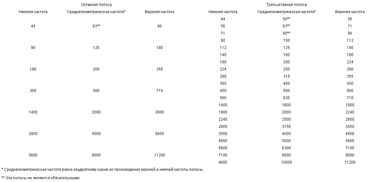

Полная.
Вот стандарт на октавные и третьоктавные полосы:

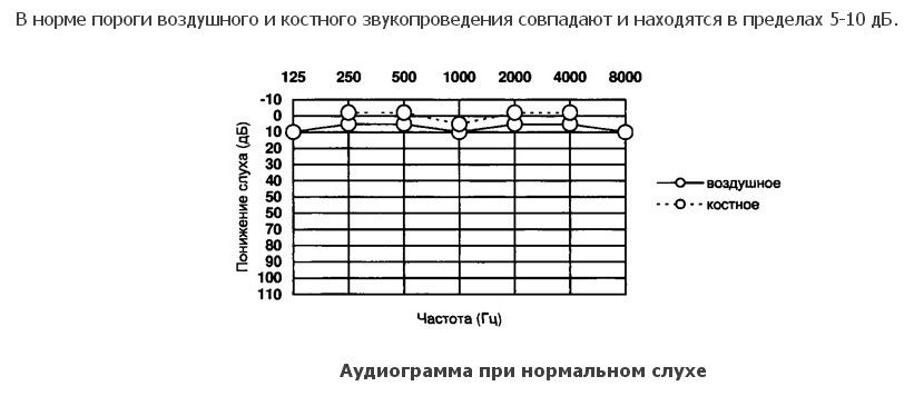

По сравнению с аудиограммой здорового человека:
Игорь Тихомиров (04 August 2018 - 22:13) писал: Почему она не полная (100 - 12000 Гц)? Полная. Вот стандарт на октавные и третьоктавные полосы:
Какая же она полная? И от какого фонаря этот упрощенный стандарт?
От аудиометрии слуха, которая согласно действующим стандартам,
например международный ISO 8253-1:2010 или наш ГОСТ Р ИСО 8253-1-2012,
проводится в диапазоне 125-8000 Гц.
