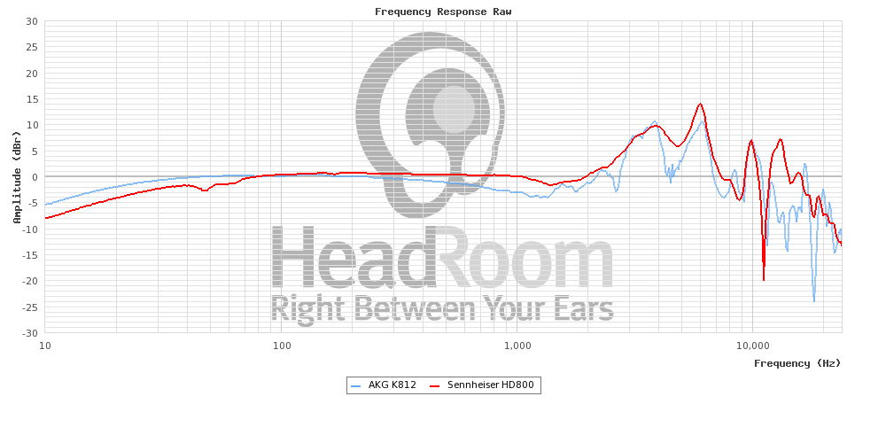

Слабый бас 800- это не следствие раздутой сцены, а банальный недостаточный подъем на низких частотах. Сейчас как раз вовсю ведутся исследования, какая АЧХ для наушников будет эквивалентна ровным колонкам в подготовленном помещении. Исследование еще не завершены, но уже ясно, что от 100 ГЦ должен идти плавный подъем.
Приблизительно так выглядят измерения 800-х с коррекцией на эти исследования
Кстати, для сравнения АЧХ по этой же методике для супер популярных по звуку (но не по конструкции) Focal Spirit Pro.
Многим баса в 800-х хватает, так как у слуха очень хорошие способности к адаптации, другие покупают усилители, которые добавляют низких частот. А некоторые не могут с этим смирится. Но, то, что у 800 мало низких частот - это уже научный факт.
Вверх или вниз от 1000Гц??
Вниз от 100 ГЦ. Вот черный сырой график, еще не точно выверенный на высоких частотах. Зеленый - это старое понимание того, как должно быть, в соответствие с которым проектировали наушники раньше.

Сравнивал напрямую эти №38ххх с двумя экземплярами К812-х, моих и Михаила. На слух баса было примерно одинаково!! Вы же не скажете, что у 812-х нету низких частот??
Вниз от 100 ГЦ. Вот черный сырой график, еще не точно выверенный на высоких частотах. Зеленый - это старое понимание того, как должно быть.
Тут подъем идет не от 100Гц, а от 200 Гц, и продолжается до 50 Гц. Но ниже 100 Гц он намного более плавный, чем от 200 до100!
Я и сам, работая с Эквалайзером, стремлюсь примерно к таким графикам, но часто есть риск уйти в перегрузку. До сих пор не могу понять, как 812 и Фостексы могут выдавать такие басы и при этом чисто звучать!!!
Не хватает самых низких частот, но их мало в музыке, поэтому не очевидно.А мидбаса более чем. Кстати, у моей пары 800 басов меньше, чем у 812-х, примерно как на графике.

Кстати, на приведенном выше графике 800 так же видна очевидная яма от 1000 Гц до 3000 Гц. Это важный диапазон для человеческих голосов. Именно она объясняет то, что многие недовольны воспроизведение вокала у 800 (к примеру iow, alanbek и в том числе и я).
Поэтому, на мой взгляд новые исследования очень четко отражают недостатки 800, которые очень многие характеризовали с помощью прослушек. То есть субъективная составляющая очень хорошо стыкуется с исследованиями.
Я от этой ямы тоже страдал, но мне кажется, что она немного преувеличена, по крайней мере для хорошо прогретых hd800. К тому же сейчас хороший сетевик к моему аудитору - Кардас Гольд с серебряными позолоченными коннекторами, как-то эту яму выравниывает и компенсирует. И ту же Валькирию сейчас слушать хорошо. Хотя у моего №12636 баса явно и несомненно не хватает, но звучит очень музыкально и сбалансированно. Вот у К400 баса еще меньше, но магия голоса, особенно женского, просто волшебная!!
