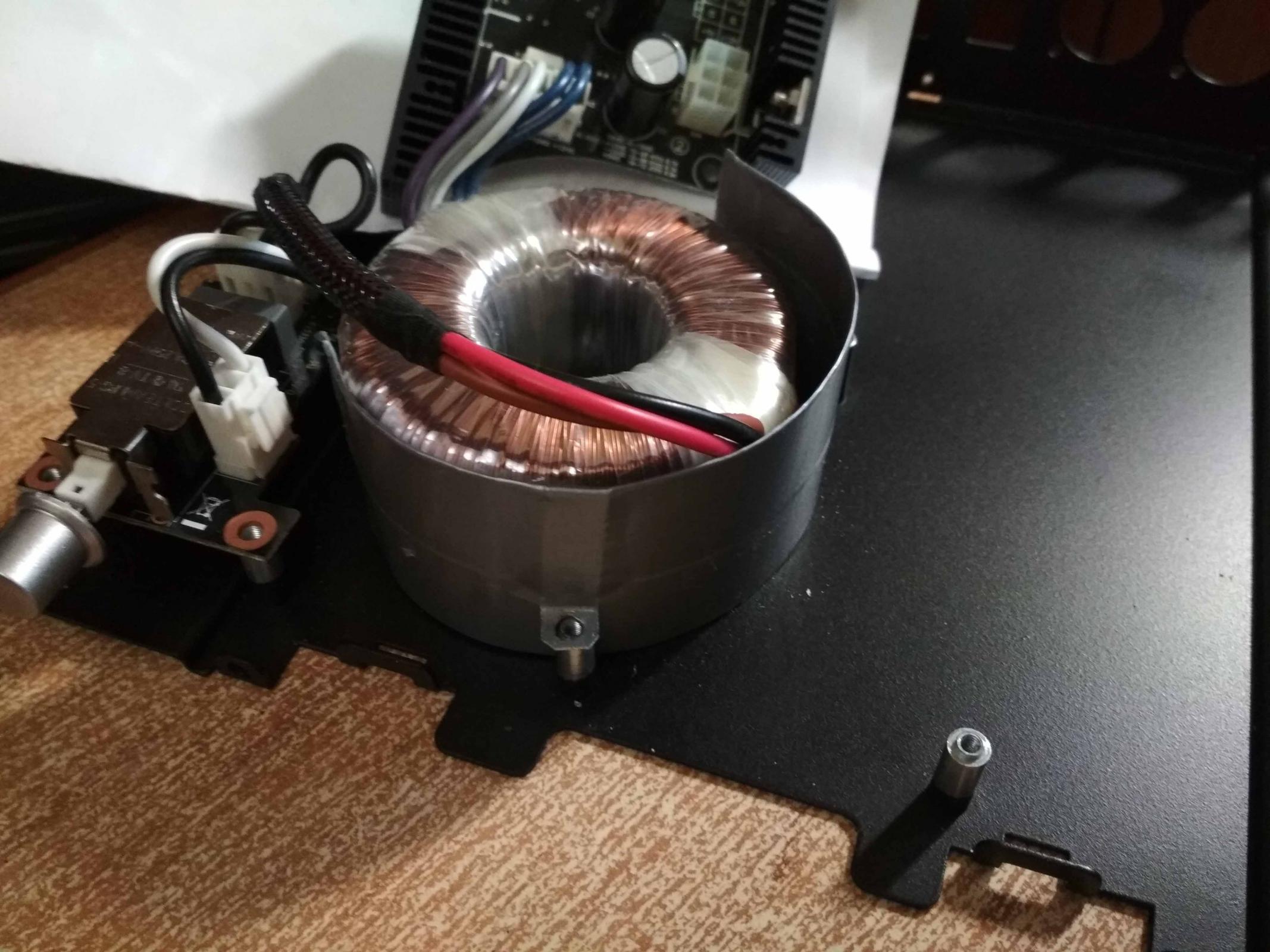

2. Трансформатор стоит рядом с регулятором громкости, а это вообще большая глупость.
Из оцинкованной стали 0,3мм (остатки отлива, подоконника) вырезал экран высотой 4,5см, который стоит полумесяцем и соединяется с корпусом в ОДНОМ месте.
Экран оклеил армированным скотчем (для изоляции)

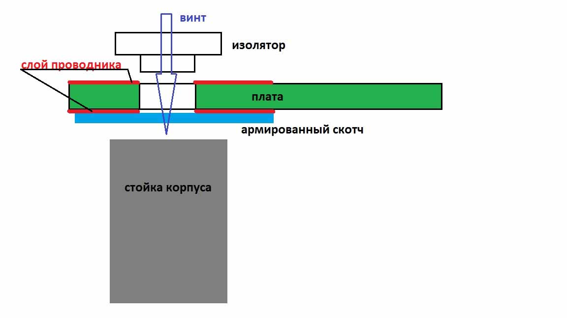

Смысл в том, что корпус аудио устройства и плата устройства соединяются с общим проводником блока питания только в одном месте, а в ASUS Xonar Essence One мы имеем целых 11 точек!!! не считая, что нижний и верхний полигоны общего проводника не связаны м/у собой.

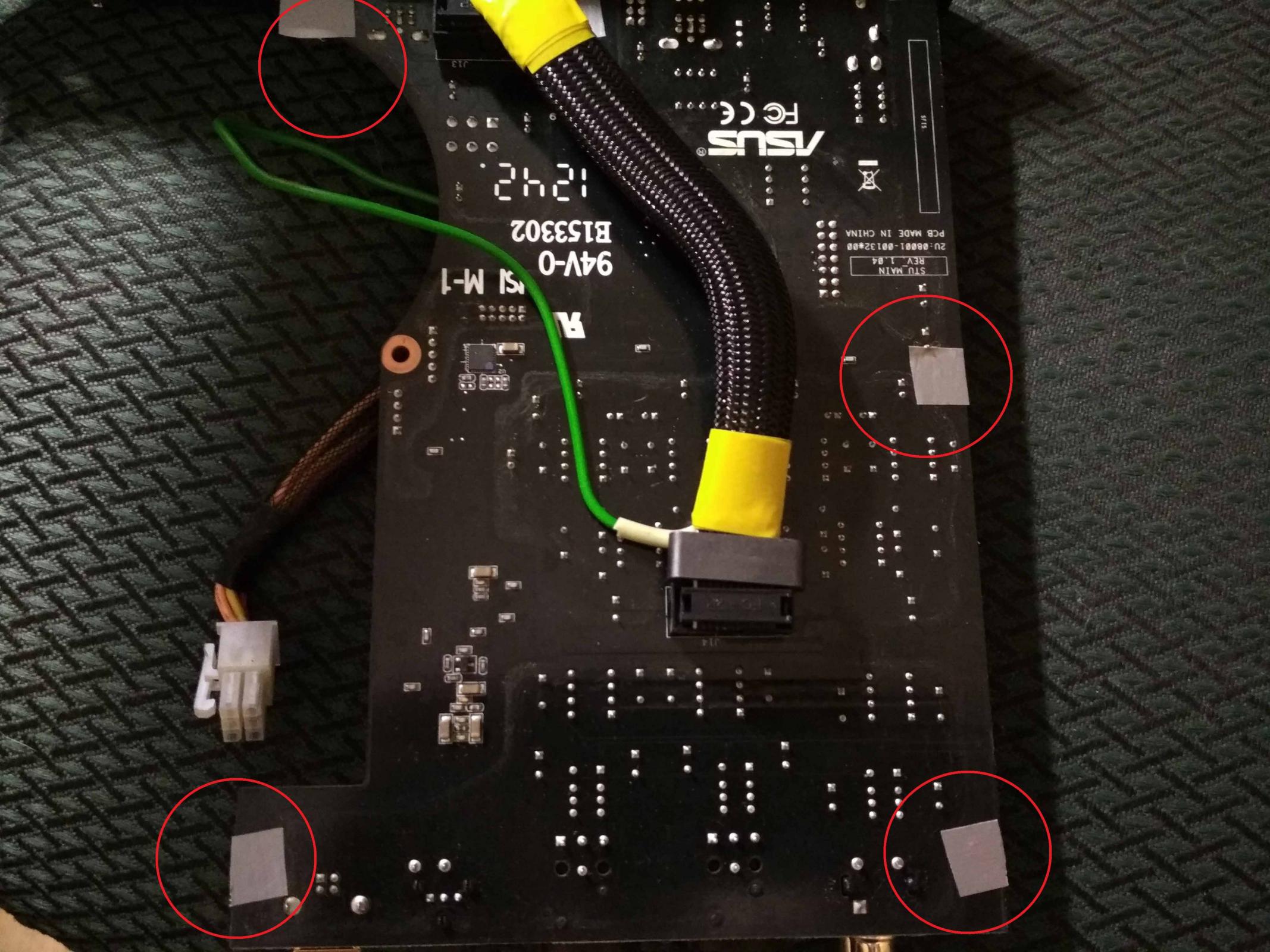

Для этого мне потребовался армированный скотч, изоляторы для транзисторов и две прокладки под транзисторы.

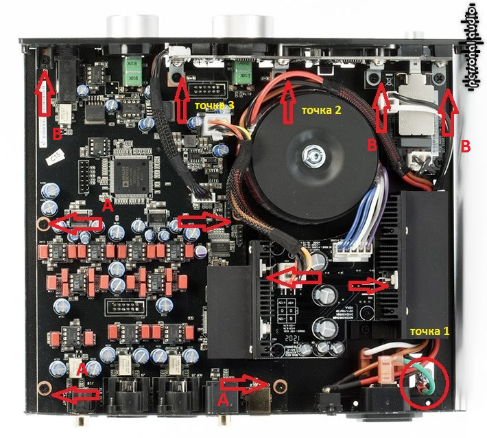

Изоляция делается все как на рисунке.
Точка 1 - отключить землю
Точка 2 - место подключения экрана трансформатора. С начало на стойку прикладываем пластину экрана а затем делаем , как точку В.
Точка 3 - место соединения передней платы с основной. Стойка изолирована скотчем от основной платы и через изолятор, вставленный в уголок все прикручивается к корпусу. Место подключения экрана шлейфа к корпусу

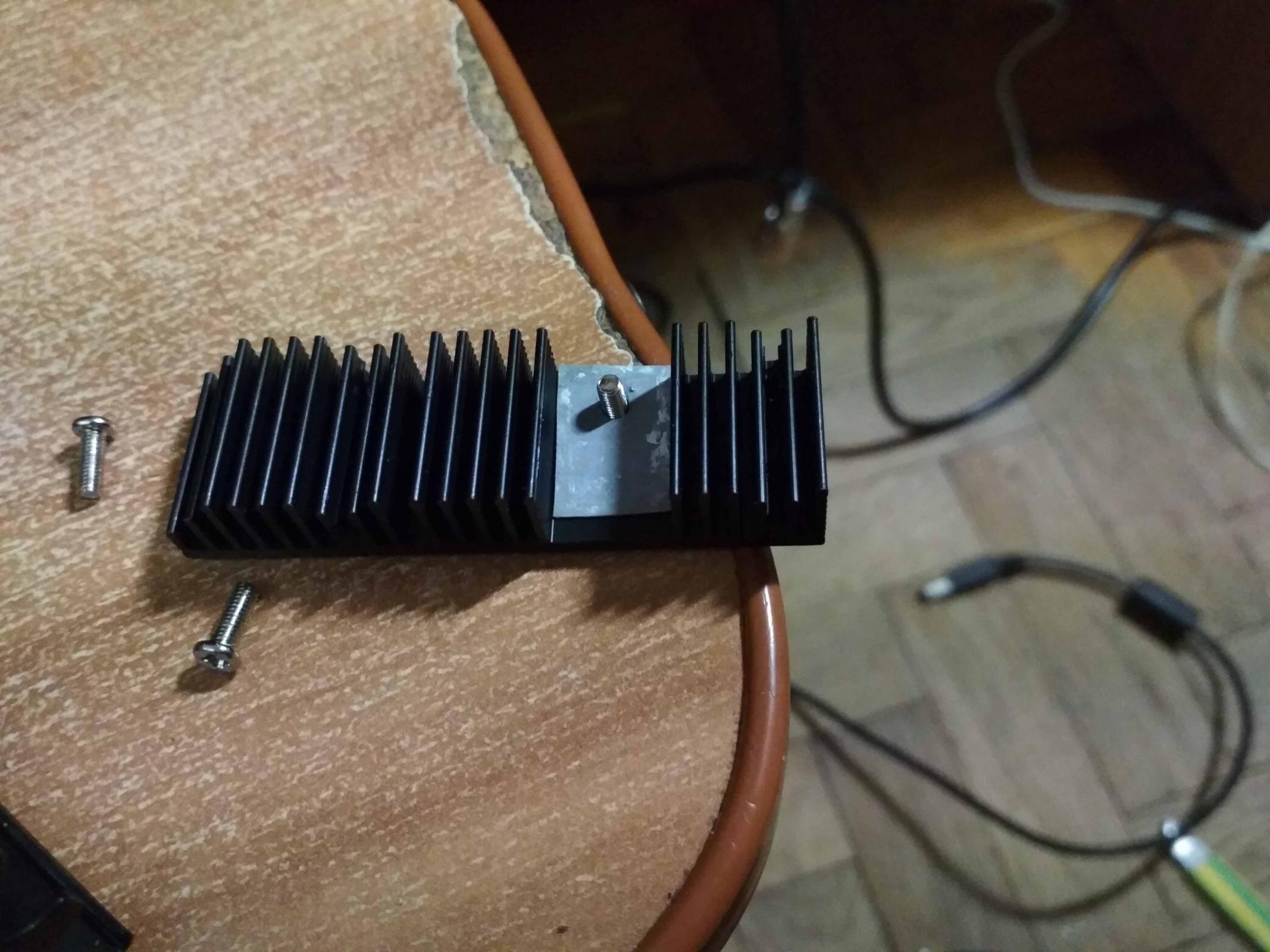

Две микросхемы стабилизаторов отвязываются от корпуса через прокладку и изолятор.
После проделанной операции, ЦАП приобрел музыкальность, пропала жесткость и песок.

4. Убрал земляные петли, насколько это возможно
Все пункты понятны, кроме этого. Вроде никто такое не делал в этой теме. А как вы определили, что там есть земляная петля?
Изменено пользователем DelDark
Дело в том, что я немного занимался усилителями и пришлось разобраться и с такими нюансами, как построение печатных плат и земляными петлями. Плохая плата может угробить хорошую схему.
Земляная петля ловит все наводки, которые попадают в сигнал и увеличивает искажения сигнала. Земля корпуса, блока питания, низкочастотного и высокочастотного сигнала должны соединятся только в одном месте. Это целая наука и залог того , что устройство будет работать так, как его спроектировали схемотехнически. Поэтому редко можно увидеть печатные платы коммерческих проектов.
Изменено пользователем aleksey.RU
В своё время делал примерно также, только платы от железного корпуса One изолировал полностью, в том числе и земли разъемов RCA, COAXIAL, и USB от задней стенки, железный корпус заземлялся отдельным проводником от общей точки в блоке питания. Использовал фторопластовые пленки и шайбы прокладки, а также пластиковые винты.
