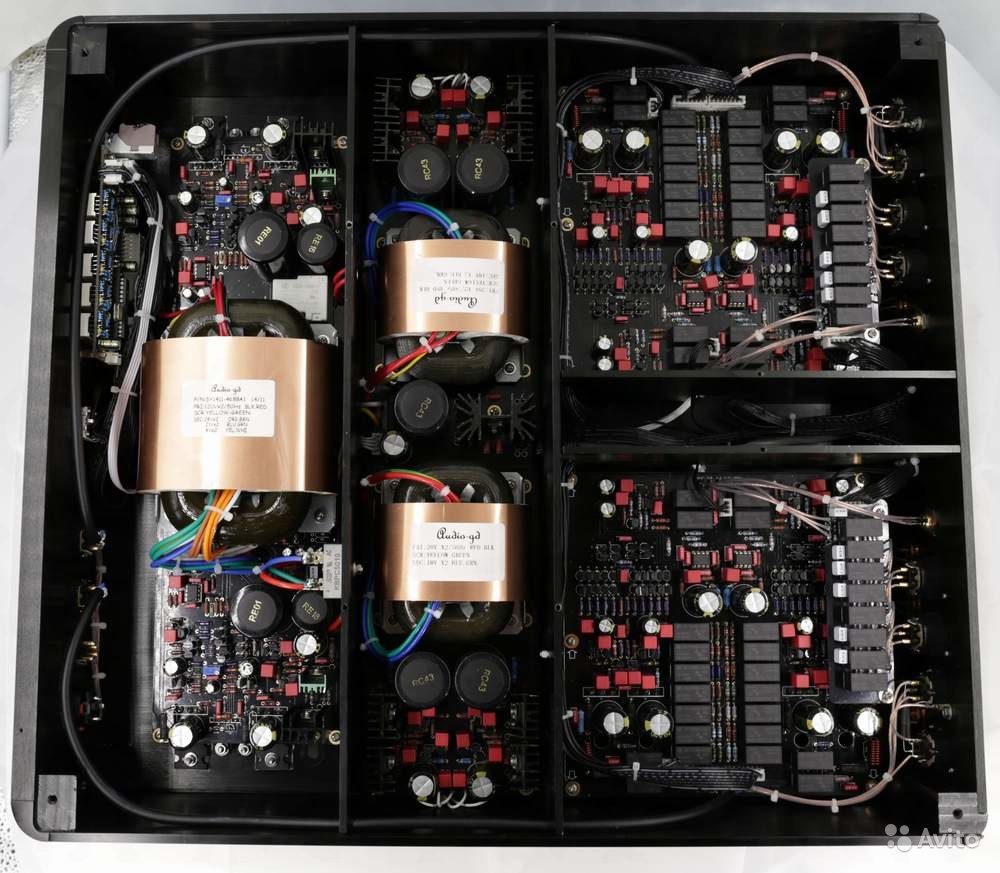

AudioGD HE-9 стоит $2100+ (в мск просят аж $4000), где у него регулятор и транс?
Я вот рассчитывал увидеть такой длинный правильный (вероятно двойной) шток для регулятора, чтобы не гонять всё туда-сюда, но похоже что опять глупые инженеры всё испортили...
