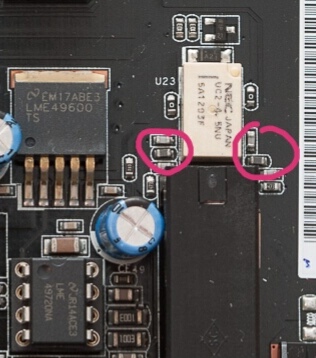

Господа выручайте!!! При сьеме оперов уронил пинцет и сшиб две вот этих штуковины... Подскажите что это резисторы или конденсаторы? Вылетел один черный и один коричневый.
Кто знает их модель и хр-ки,напишите пожалуйста! в сервисном центре ответа не дали.
Они стоят прям за гнездом для ушей.
У вас выделены 4 вот этих штуковины.
Я просто обвел их с обоих сторон. Я узнал,что это кондеры. Вот узнать бы их хр-тики
