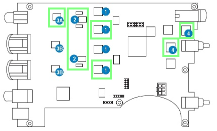

Еще вопрос от новичка.
Собираюсь заменить заводские ОУ на LME49990. Сколько штук нужно купить, если я не использую выходы XLR?
И ставить их нужно в те места, что я отметил на картинке?
Собираюсь брать на ибэй. Рассматриваю продавцов hifiic и frugalphile. Обоим можно доверять?

Вам нужно 7шт. с двумя моно ОУ как на картинке в сообщении #11722 на стр.469. взяты они были у frugalphile.

То, что мне нужны именно DUAL SOIC LME49990, я знаю. Мне интересно, правильно ли я понял куда их вставлять (на картинке).

Позиции на картинке указаны, верно.
В позиции 3А, выходной ОУ RCA, можно попробовать установить перемычки вместо ОУ.
