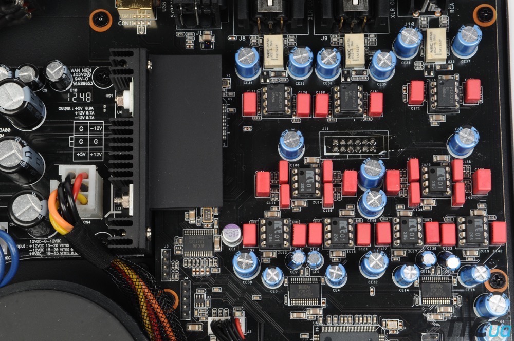

усил симметричный? схему в студию. наличие балансного входа ни о чем не говорит, да и цап я думаю дуал только на балансные выходы.
про ваню писали дуал моно, а на выходе был пшик. после вани желтым веры нет.

я предпочитаю смотреть принципиальную схему. если в структурной цапа, что то можно понять, то в унч ничего. а так обычный комплект, нафаршированный кучей входов, которые и использоваться не будут. на мой взгляд перегруженная разными фишками девайсина, а если кому нравится, то чего тогда парится слушай и радуйся.

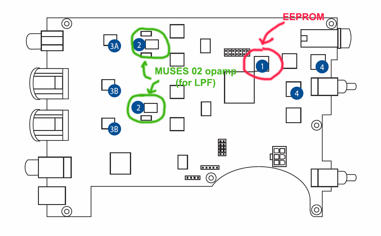

Планирую купить ASUS Xonar Essence ONE DSD Upgrade Kit. Какие оу заменить на MUSES02 слушаю USB, toslink - 6.5 уши Sony MDR-Z7. Надо покупать еще MUSES02 или двух хватит которые идут в комплекте?

@the-west-coast, В инструкции написано какие меняются, но можно попробовать и на наушниковый выход. Тут дело вкуса и решать только Вам.

а можете сказать какие надо менять?

нет эта картинка из инета
@Al-ich,
как я понял по инструкции надо заменить 2 и 4 в результате 4 muses02 нужны?
и за что отвечают тогда 4 в ряд(нижний ряд на фото) оу
Изменено пользователем the-west-coast
Да, Kit предполагает замену позиции №2. Что делать с позицией №4.... тут ни один порядочный человек не даст Вам однозначного совета. Послушайте как звучат Muses02, а уж потом решите сами стоят ли они своих денег в конкретно Вашем случае и нужно ли их еще покупать................ (Мне больше нравятся Muses01 ;) )
есть музы в которых вх. каскад на полевых транзисторах. вот они предпочтительнее, раз уж так их хочется.
На линейный выход, как в моем случае и на мой вкус, кита не достаточно. Надо ставить еще одну muses02 в буфер на позицию 3A. Я брал на ебай из жапан, пришло очень быстро. Дсд порадует при наличае хорошей акустики, усилитель не обязательно очень дорогой при этом.
Изменено пользователем uncle
У меня kit, думаю не зря рекомендуют ставить в LPF так как считается что больше всего грязи и каши идет с низов и нижней середины для лучшей детализации и меньше влияние соседних гармоник в худшую сторону ИМХО.
Ребята, Muses02 хорошая микруха, про Muses01 только забывать не следует. Даже сам великий Хироку :), автор Bug Head Emperor, заменил в своем ЦАПе 02 на 01. Наверное у меня подглядел, я это проделал еще год назад :).
