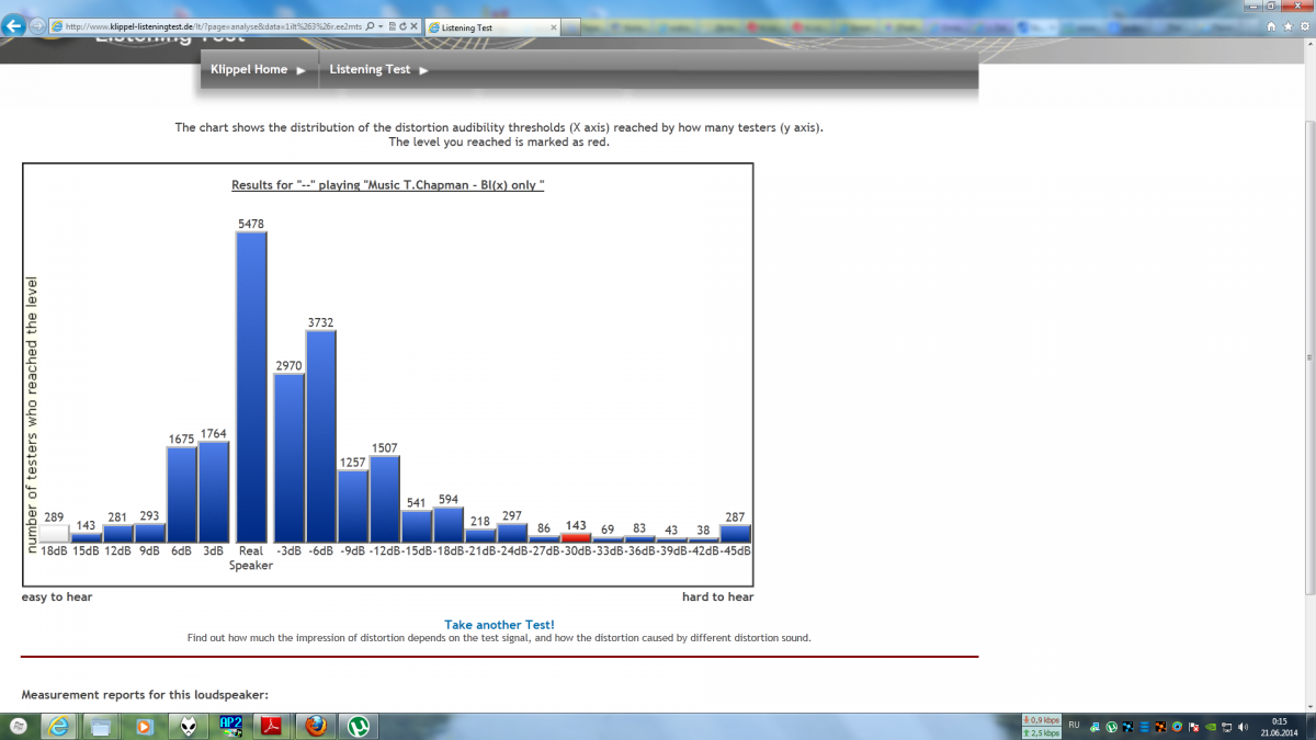

Хорош сотрясать воздух, может покажете класс аппаратуры, как минимум у Вас раза в два должно быть лучше. Скриншоты экрана умеете делать?
http://www.klippel-l...ningtest.de/lt/
@a-deksix,
У вас хобби такое - изобретать какие-то тесты, которые ничего никому не скажут и приставать ко мне, чтобы я их проделал? Я же вам говорил уже неоднократно - приезжайте и послушайте, чего опять-то?
Upd: И, если вы не знаете, у меня основной тракт вообще в ДРУГОЙ комнате. Комп я туда тащить все равно не буду, ноута у меня нет. Да и смысла не вижу в любых тестах с участием компа т.к. слушаю я все не равно не с него.

Тесты изобретины не мной, Вы же слышите сетевые кабеля, ярый поклонник "слепых тестов", а тут простой тест такой же слепой, в чем проблема? Так а я же тоже на компе слушаю причем на г*вняном Usb, на г*внявых наушниках. Или ищем потерянную иголку только там, где светло. В темноте ведь можно на бесов наткнуться.
Кстати, давно думаю спросить, на чем слушаете? Просветите, пожалуйста, если не тайна.

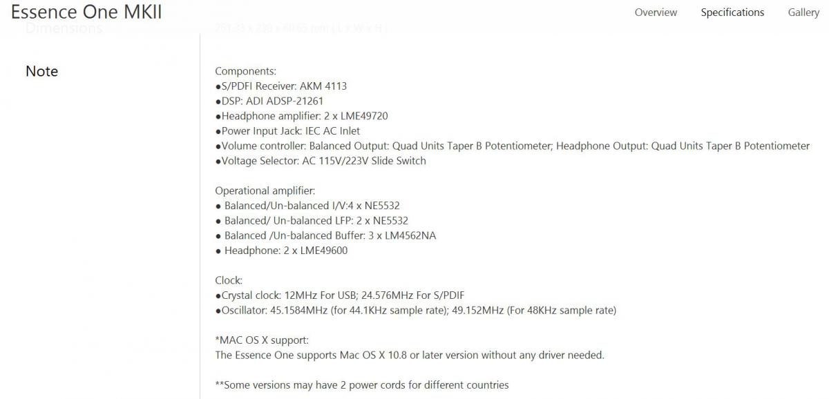

HIMIKATOR В даташите на микросхему ушного LME49600 измерения искажений приводят при сопротивлении нагрузки именно 32 Ом для частоты 1кгц и 20кгц. НА нч до 200гц может быть всё иначе и резистор последовательно с низкоомной нагрузкой не есть гуд.
вот чего нашел - Essence One MKII Muses Edition. Насколько я понял просто добавили DSD? Никто пока не счупал?

Не только DSD, еще и наконец-то нормальный usb. Однако сие устройство будет продаваться только в комплектации Muses и в таком виде не представляет собой хорошую покупку. Если бы они сделали обычный mkII тут народ бы выстроился, а так... Если бы эти muses01 и правда были бы так хороши как они стоят, а то ведь нет же. Так что никакого ажиотажа не будет, как не было его и с Essense III. Маркетологи в Асусе совсем забурели, а жаль, у их инженеров рождаются иногда вполне оригинальные идеи.
