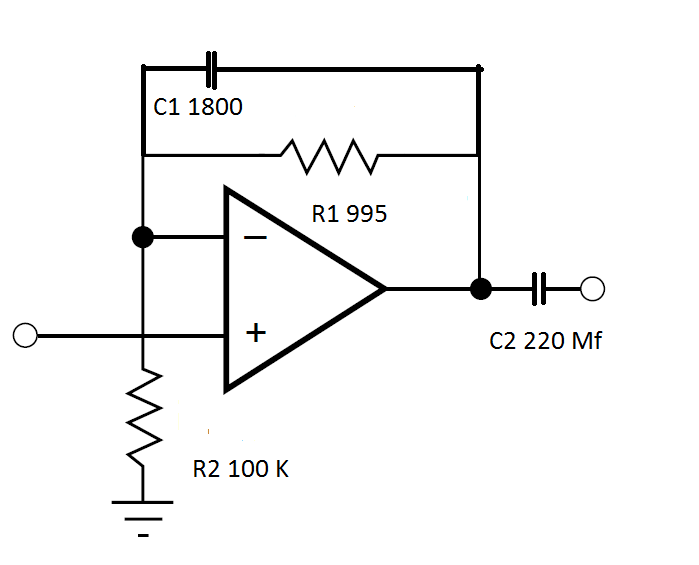

@Dimmka69,
Прозвонил схема входа RCA
Изменено пользователем a-deksix
