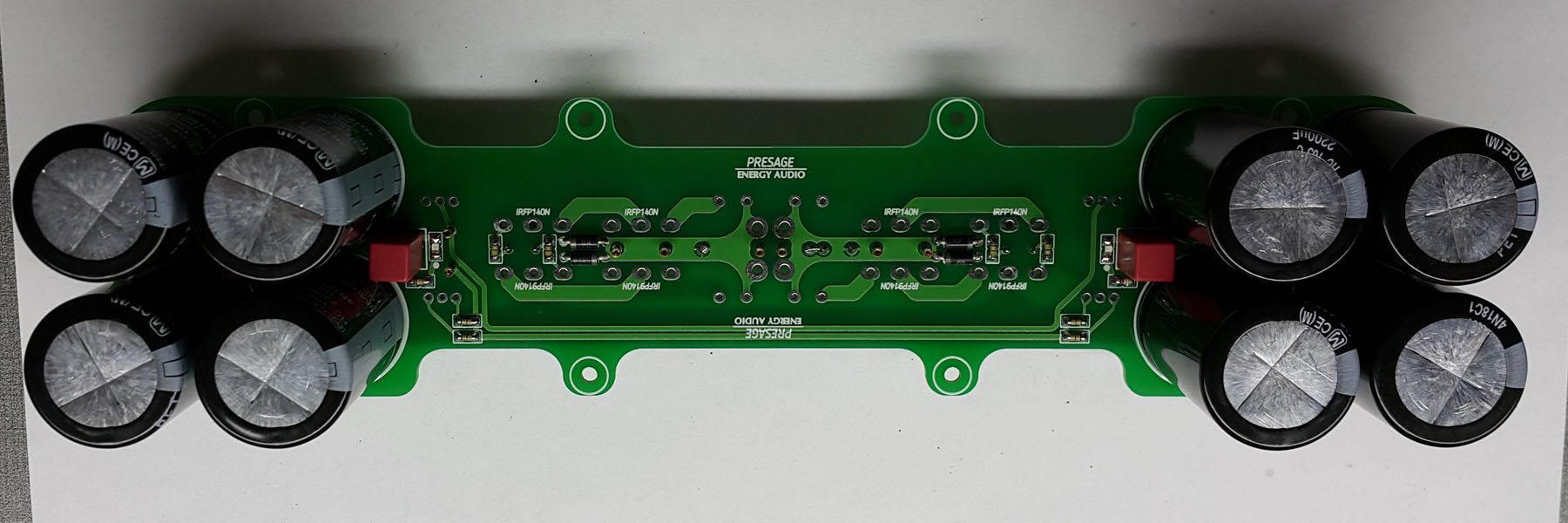

Вот, например, человек переразвел -
Оригинальные платы имеют размер 18 на 7,5 см.
А эти же удалось уменьшить до гораздо меньших 10 см на 3.9.
Это же какая колоссальная экономия места. Вместо гиганских гробов на оригинальных платах, можно собрать вполне компактный усилитель.

Эта плата требует свободного места в корпусе не намного меньше (как кажется), чем оригинальная плата AMB. В оригинальных платах предусмотрено место для установки радиаторов, а здесь его просто исключили, но транзисторы в воздухе болтаться не будут, поэтому потребуется отдельное место для размещения (крепления) к ним радиаторов, поэтому вся их "миниатюрность" сводится к нулю. Да ещё, если я правильно разглядел это фото, там должны устанавливаться резисторы только SMD типа...., а дальше я уже это комментировать не буду (кому какой "йогурт" нравится).
Ну я думал, что любому очевидно, что это плата сделана, чтобы устанавливаться на боковую грань корпуса-радиатора, поэтому и такая узкая, не считал нужным пояснять)))
За счет этого, плюс маленькой длины, корпус чуть ли не в 2 раза меньше, чем тот гробище с "бриллиатом" , что у вас.)
Вам то понятно, зачем нужна огромная плата - чтоб ставить гигантские "аудиофильские" компоненты, даже если сам автор Ti Kan считает, что толку от них совершенно нет и пустой слив бабла) Навесным монтажом тогда Бету надо собирать, вот где настоящее "труу"))
Я, к слову, не говорил, что эта плата идеальна. Просто ваше утверждение, мол раз не на оригинальных платах, то никакого отношения не имеют усилители к Бета22, это как бы помягче сказать не совсем соответствует действительности.) Бета22 - это схемотехника, а не платы. Вон Енергетик тоже свои платы сделал, и имхо получше, чем оригинальные.

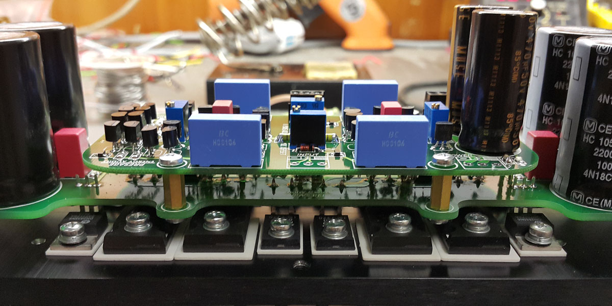

Если уж при балансе и 4 платах...
Мысль в верном направлении, но расположение выходников имхо неоптимально.
Токи должны течь по контурам минимальной площади. Могу привести пример своей версии мощника бета24.
Тут - http://www.amb.org/forum/understanding-beta-t3471-10.html#p32792 Павел ака BesPav наглядно показывает что к чему.

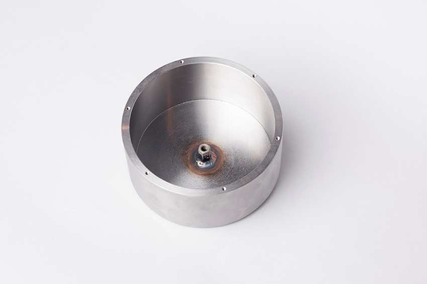

Снял наконец-то крышку у своей ZeroZone Беты. К моему удивлению, с открытой верхней крышкой фон практически пропал. Прикрутил крышку на место - фон опять появился. Знающие люди, подскажите, пожалуйста, как избавить от фона при закрытой крышке? Совет про вынос источника питания принял к сведению. Думаю как реализовать.
Можно попробовать следующее- необходимо ослабить гайку трансформатора и покрутить его вокруг оси туда-сюда, подобрав наименьший уровень фона. Изменение даже на несколько градусов может изменить картину. Но это необходимо делать с закрытой крышкой или сначала крутить, а потом проверять с крышкой и так пока не найдете то самое оптимальное положение. Когда найдете оптимальное положение трансформатора- не забудьте затянуть гайку обратно.
ps Именно прикручивать крышку не обязательно для самого контроля, достаточно будет только накрыть.
Изменено пользователем Fireblade
head-fi система: ПК - PPA USB - Solid One - HD800, HE6
Где то попадались фотки ушника с вынесеным трансом на верхнюю крышку уся и накрытым зоводским защитным колпаком. Смотрится необычно, но вполне органично если все аккуратно сделано и в одном цвете.

@shatrukov, ака Solid One, кастрюля design))
ПРОДАМ
во-во... только этот как-то в диспропорции. Можно диаметр колпака чуть по больше подобрать.
Изменено пользователем shatrukov
Цап -Sabaj D5, E-MU0404 USB; BETA22 х4 китайский; Наушники -GMP400, hifiman 400i;
Усилитель мощности -KSA100 китайский,BETA22 х4; Акустика - Castle Avon 4;
Это кажется из-за перспективы на фото, так как он смещен к задней стенке. По факту он довольно широкий и низкий. Больше в продаже не найдете, думаю максимум 120мм, а у Solid он больше. И у него это не декоративный колпак, а функциональный элемент изготовленный из цельной заготовки примерно 20кг весом.

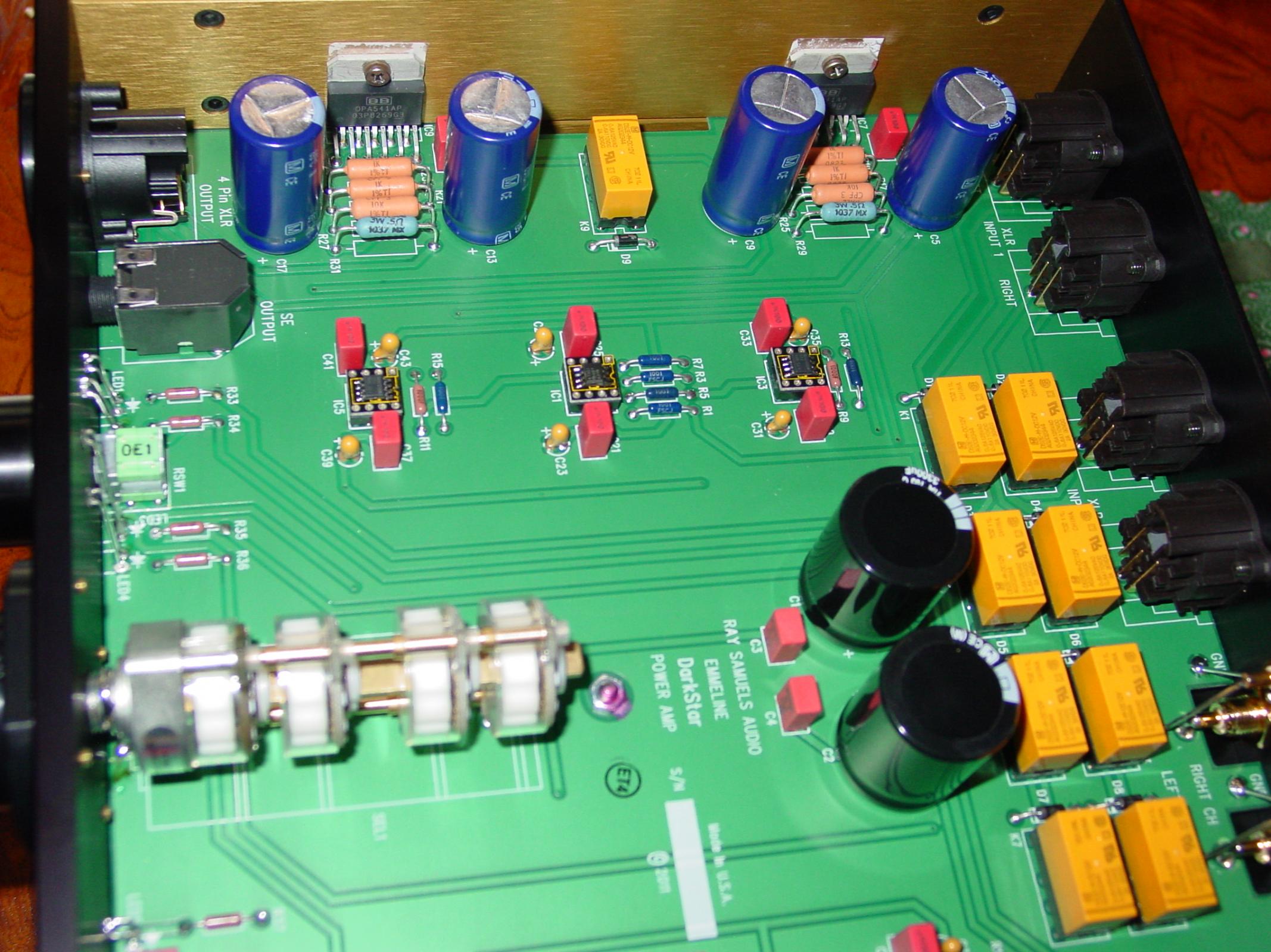

Когда RSA DarkStar стал транзисторным?
А когда он перестал им быть?
Esoteric k-07 . Audio valve rkv mark-2 . audio valve impedanser . sennheiser hd-800 ( Alo audio reference-8) sennheiser hd-265 (leineer) . Stax sr-007 mk-2 усил. для электростатов (victorvvo) . atlas mavros .Stereovox Colibri-X.. Shunyata Research . Black mamba . Kubala-Sosna Emotion, Systems and Magic Slim3,
Транзисторный усилитель многие представляют себе исключительно на рассыпухе. Транзисторы упакованные на одну подложку это уже третий вид усилителей- микросхемный или на ОУ )))
