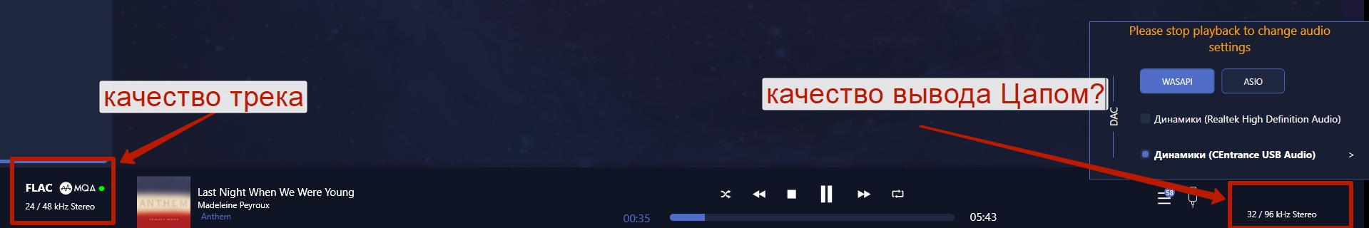

Вот проигрываю трек с TIDAL в Аудирване , трек MQA, почему то рядом горит зеленый огонек.
Вопрос. почему в левом углу и в правом разные цифры?

я вот не понимаю почему в Аудиурване пишет слева что трек 24/96 MQA а справа пишет мой цап и у него написано 32/96. Он что пытается улучшить сам качество которое на него выводят? не пойму.
И еще странно. листаю MQA (master) треки и в Аудирване огонек слева внизу то зеленый то синий, от трека к треку меняется.

@ROZKO, Слева программа пишет какой тип файла проигрывает, так и должно быть. С права тот формат в котором выводит. Должно быть 24 bit. Никаких 32bit там в природе нет. Нужно исправить настройки.
У вас играет обычный Hi-res ограниченный 96khz, как и у всех остальных у кого нет поддержки кодека MQA. Можно купить на hdtracks ресурсе Hi-res flac 24/96 этого альбома и он будет звучать точно так же.
ну вот не понятно откуда справа пишет 32 бит.
@ROZKO, Читайте характеристики своего ЦАПа.
там все нормально, поддерживает даже больше чем мне нужно.
Почему в Аудирване вправом углу пишет 32/44 не понятно :?:
Пишет 32bit/96kHz. А что должна выдавать программа, если Цап 32 bit?
да вроде не 32, а ДО 32бит.
