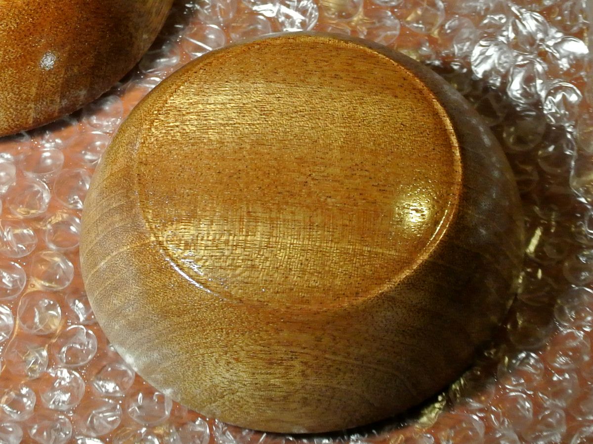

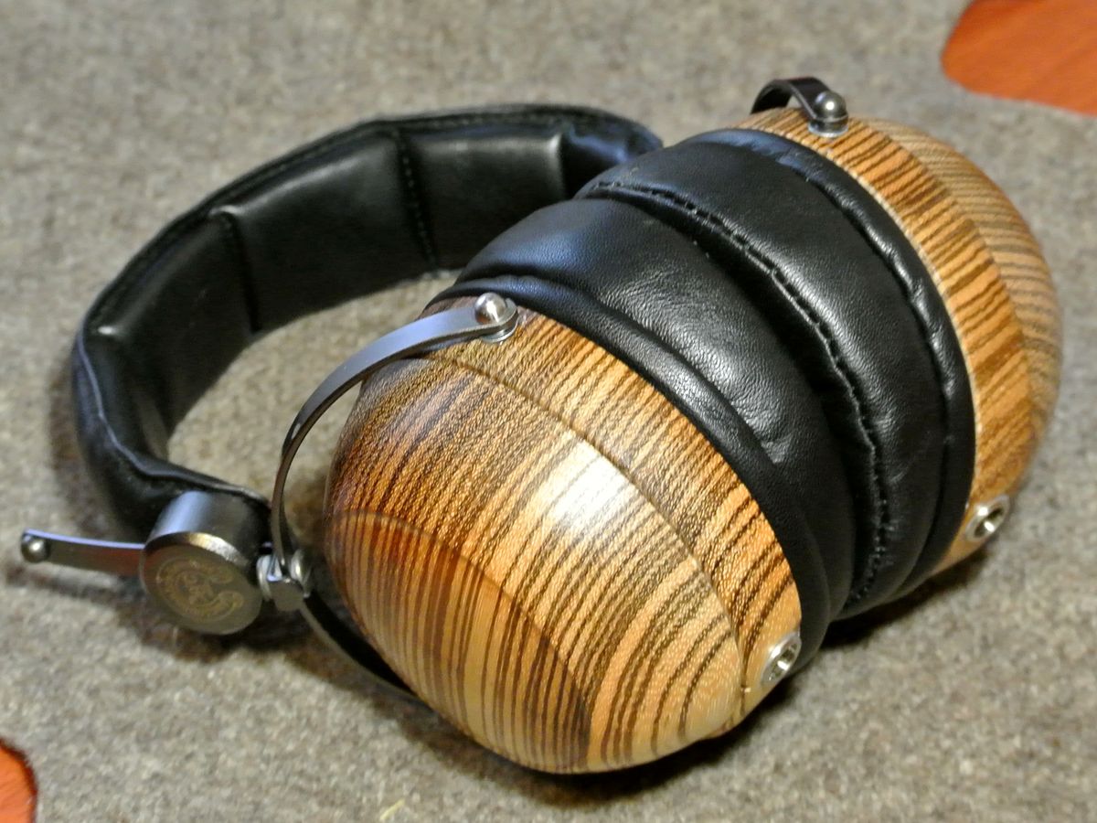

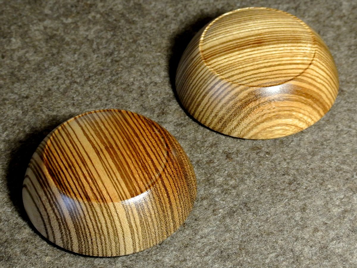

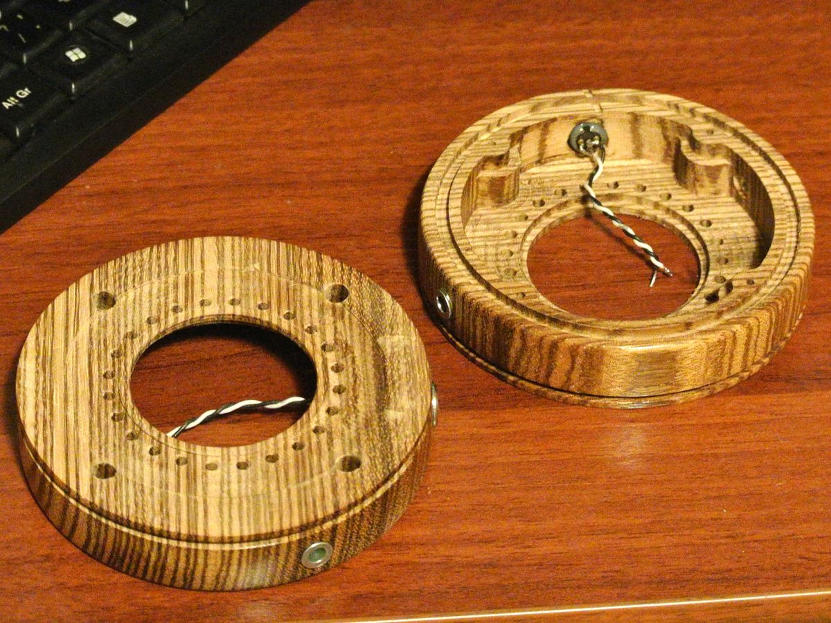

Американский орех. Фактура прикольная у древесины:
Сделал пробник, кроме ореха и венге нашел приличные доски палисандра, сапеле, зебрано, кая. Но пока не делал ничего из них.
Очень красивая работа.

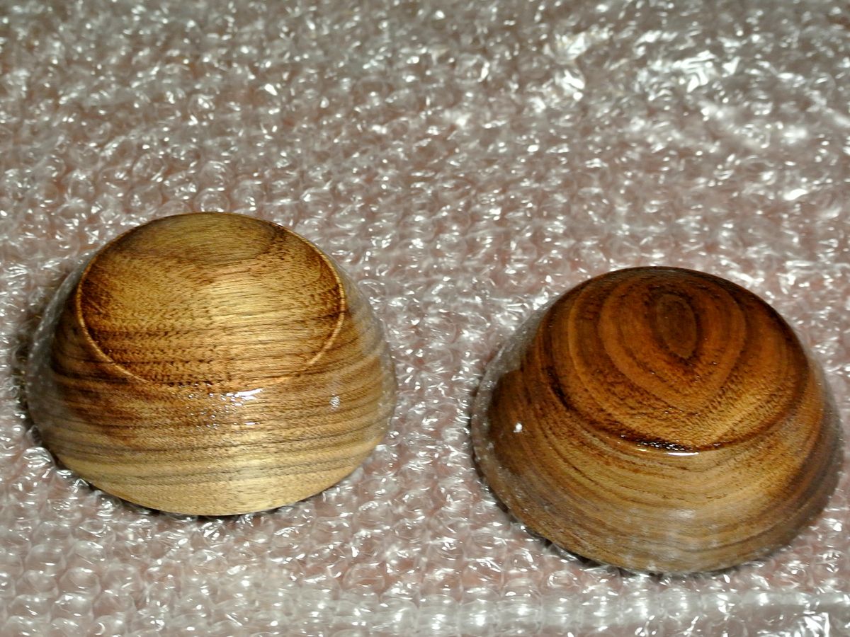

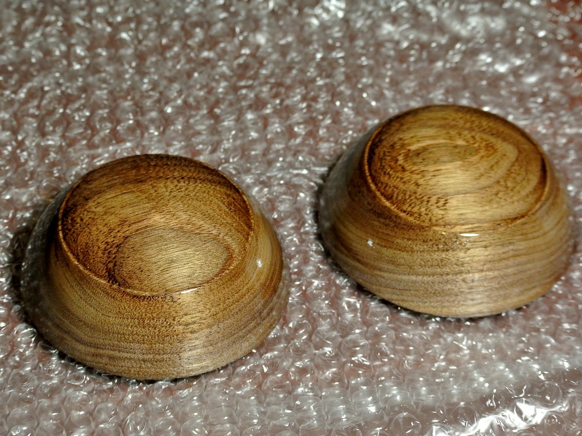

Древесина кая (махагони).

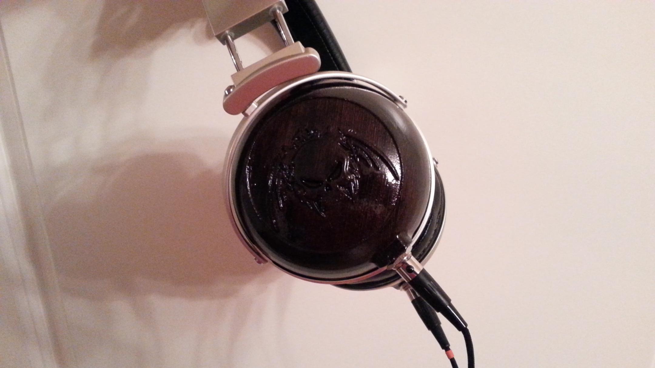

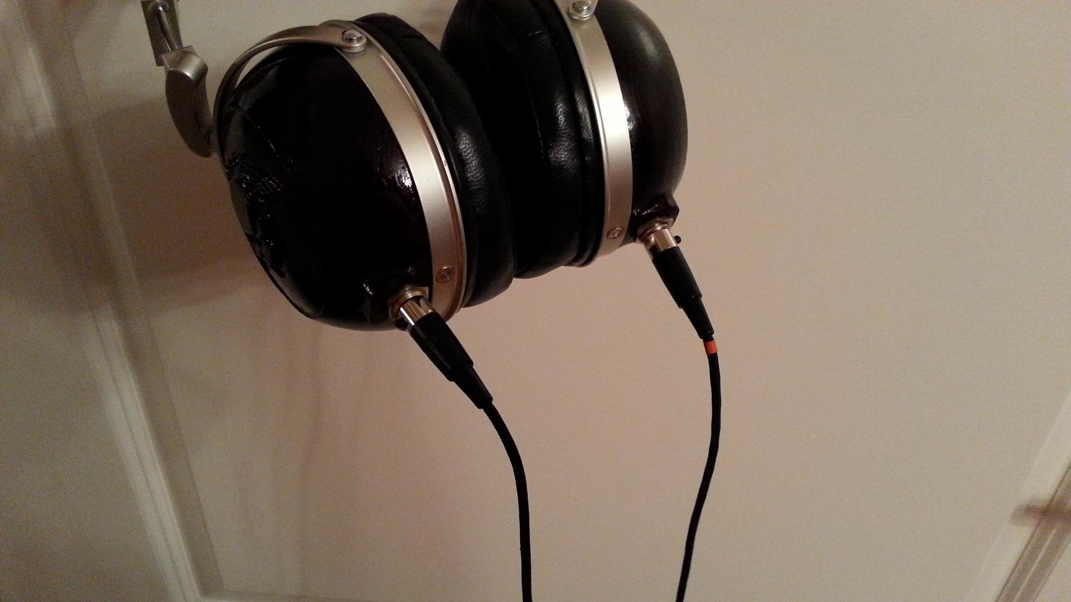

Наушники некроманта.
post-7150-0-03457600-1440528575_thumb.jpgpost-7150-0-22703900-1440528550_thumb.jpgpost-7150-0-48364400-1440528538_thumb.jpg
  • Нравится 7

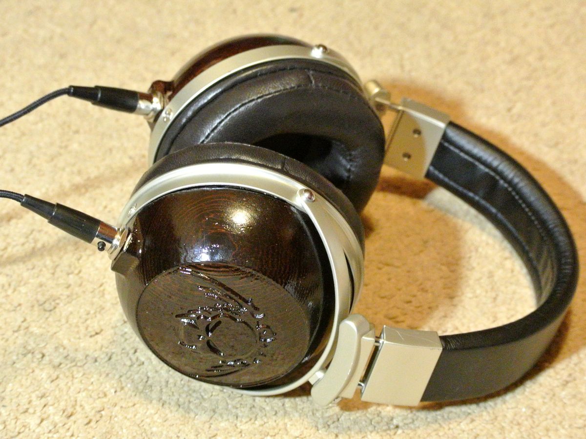

Ну вот зачем дразнить?! Я и так ночами не сплю в предвкушении! Даже не ожидал такую красоту увидеть!! Изменено пользователем Morgan
@snorry,
Отлично получилось!

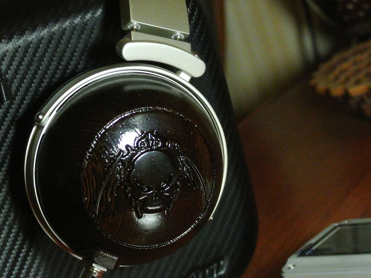

Понимаю, что стоимость возрастет, но с лаком нужно что-то делать:
венге под ноль шкуркой и лак в несколько слоев со шлифовкой - сразу эксклюзивом повеет, не придерешься
Astell&Kern AK100 & Sony ZX300 Walkman -> FitEar MH335DW (AA); Sony MDR-Z1R

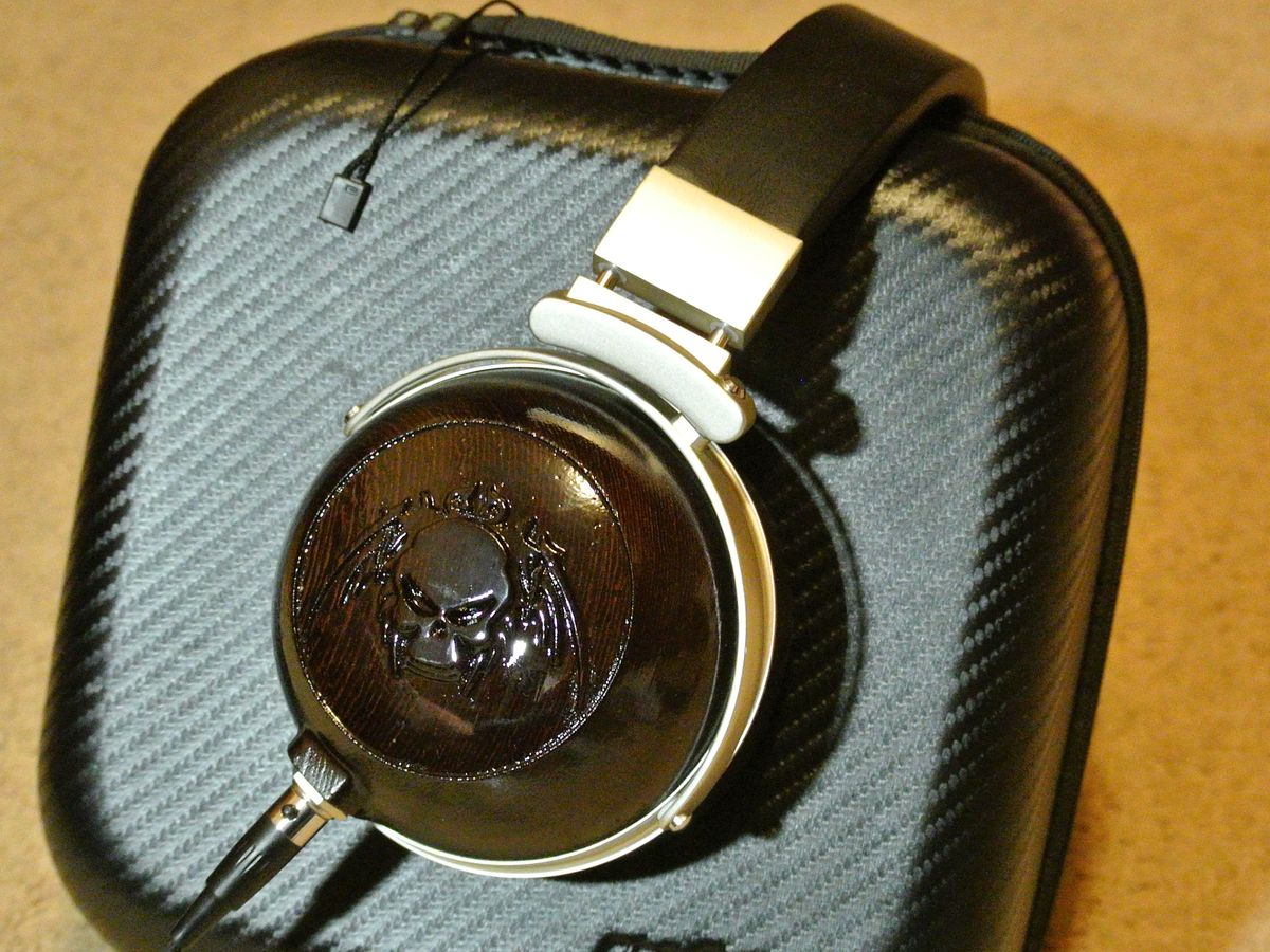

В данном случае махагони и венге с одной покраски/сушки. И на обработку/полировку венге потрачено времени раза в 2 больше.
Просто когда черный венге фотаешь - сильно бликует все... Лак в данном случае глянцевый акриловый.
Завтра при дневном свете снимок сделаю. Там получше.
Венге пока из того, что пробовал - лучше всего масляная пропитка.
Изменено пользователем snorry
@snorry,
Понятно... как руки дойдут буду пробовать на своем экземпляре.
Хочется довести до идеала, поэтому или убью или сделаю так, чтобы глаз радовался :yes:

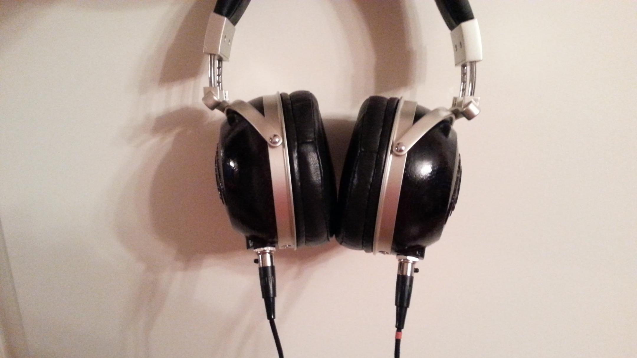

На самом деле это чашки от радикального мода SONY MDR CD3000.
Однако посадочные размеры сделал под чашки модов 7000 Денонов.
О, как!
Красота! с "тем сереньким" донором не сравнить! Просто супер!
:appl:
