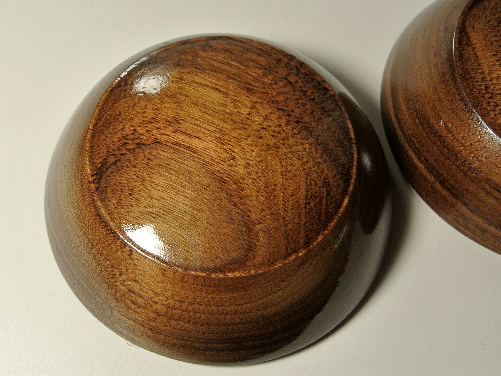

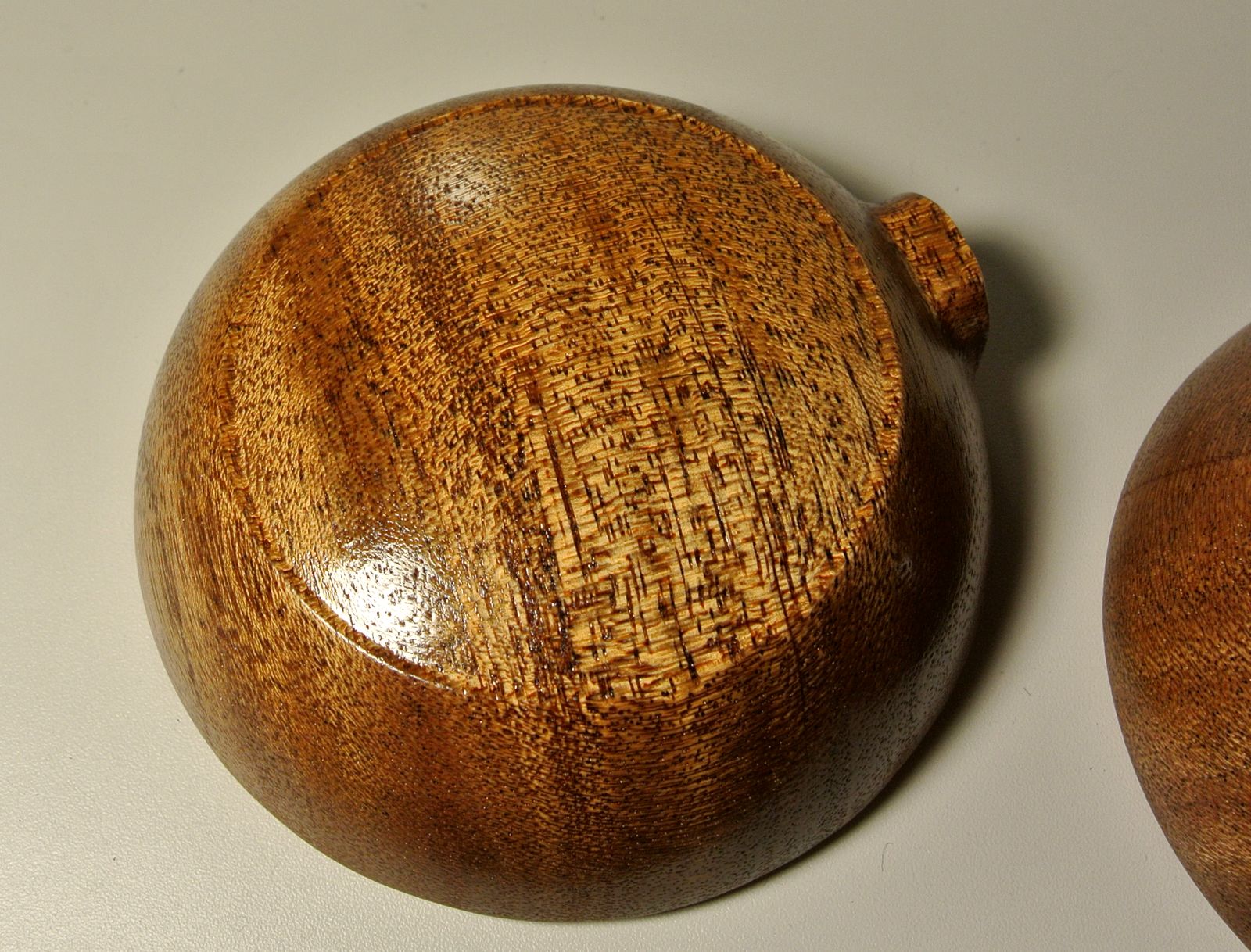

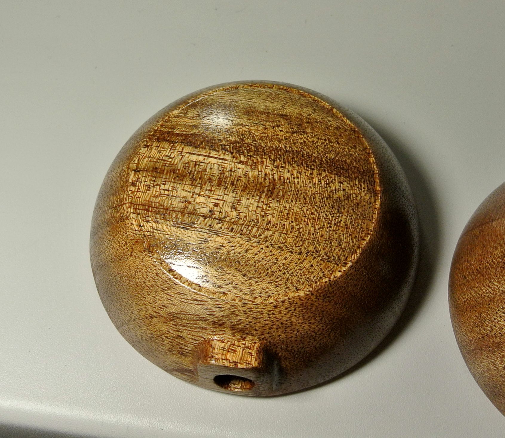

Есть и орех, только что из сушки.

Мне кажется (даже несмотря на то что я не очень люблю глянец) что если лак полностью закроет структуру дерева будет смотреться богаче, что-ли. Солиднее. Просто есть вариант дерево без лака под мастикой - это симпотно, но не практично. А лак почему то глянцевый лучше смотрится когда он покрывается толстым слоем. Как рояли и пианино. Структура дереве не прощупывается, но хорошо просматривается. Да и в обиходе получается проще обслуживать. Но это мое ИМХО. Не навязываю.... ни в коем случае. Так тоже хорошо!

Согласен, надо больше лака
Да, это красиво получается, но не знаю как сейчас, может какие-то лаки "навороченные" появились, но раньше для достижения такого эффекта, после нескольких первичных слоев, все шлифовалось, опять наносился лак, опять шлифовка, пока не получалась абсолютно ровная матовая поверхность, без "проталинок", только тогда финишный слой... достаточно муторное занятие, но оно того стоит, к стати это красиво не только с глянцевым лаком.
Шлифовать нужно для лучшей агдезии каждого последующего слоя и чтобы сгладить шероховатости. Матовый лак как заключительный (скорее полуматовый) даже сложно представить с орехом. Но в этом что-то есть!
И правильно, что надписей никаких нет. Потому как надписи хорошо делать в под одним из слоев лака, чтобы не нарушать общие тактильные ощущения.
Фу... Прям каким то немыслимым привиредой себя почувствовал.... Но кстати, надпись лучше в золоте - сочетание с деревом очень гармоничное. С серебром тоже можно, если сочетается с серебряной отделкой изголовья. Но если черное изголовье, то то лучше все же в золоте.

По поводу "больше лака" проходили уже. Мастер сказал, что так практичнее. Я с ним в этом согласен.
@pollar, Вы правильно описали процесс... А теперь представим насколько увеличится стоимость чашки, если ее таким образом покрывать? Для себя я решил, что лучше заказать чашки в таком исполнении как делает мастер, а уже лак наносить самому.
@OlegG, Вам нужен законченный продукт или думаете, что все лаки совместимы? Тогда лучше заказывать совсем без лака (Farhat так и сделал) и затем уже что-то мудрить самому.

@Валяев Максим, конечно же многие лаки, краски, грунты, лазури и т.д. между собой не совместимы. Тут не критично в каком состоянии мне достанутся чашки, можно переработать внешний вид как угодно. Если есть слой лака, то я поинтересуюсь у мастера на какой основе выполнен лак и покрою подобным до нужного мне состояния, а если без лака, то можно еще и затонировать.

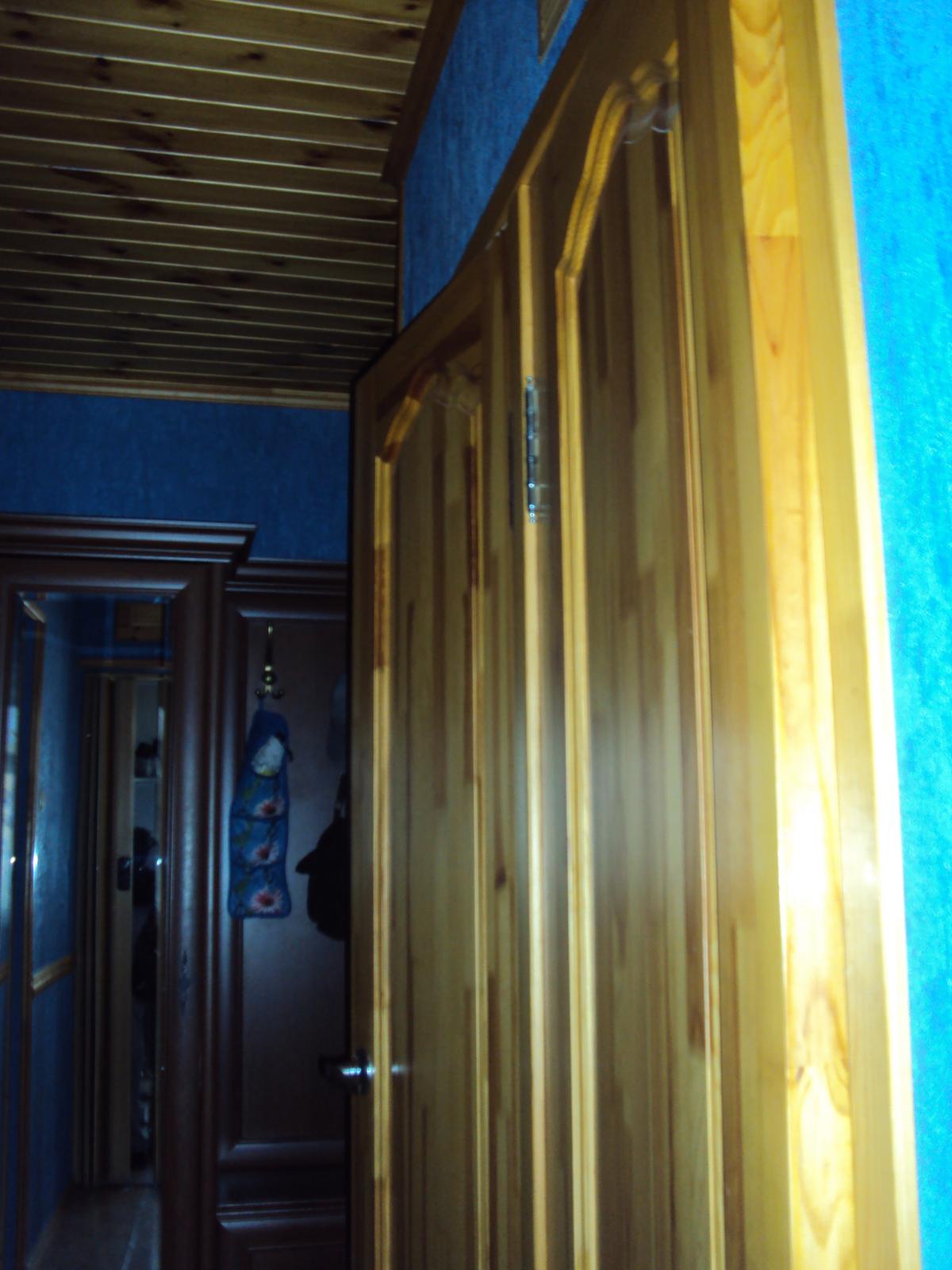

Можно и самому, на самом деле процесс не сложный, я не один квадратный метр таким образом обработал(деревянные вставки на собственные усилители можно просто не считать). При определенном навыке дела идут довольно быстро. У меня несколько деревянных дверей и вагонка на потолке таким способом "облагорожено"
Несколько раз фоткал, но не удается хорошо передать "гладкость" поверхностей(а уже не меньше 10-ти лет стоит). К стати лак из "семейства" шелковисто-матовых.
