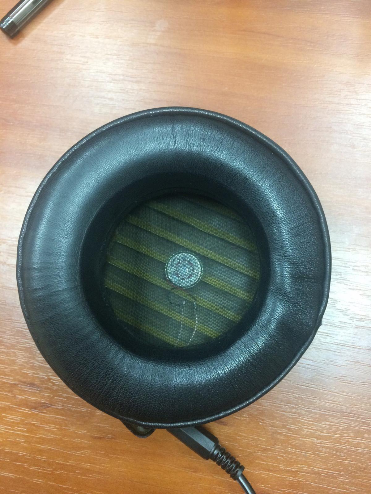

Парни, Гаруспик положил начало. Это первый опытный образец. Вспомните сколько версий было у Перун и в конце концов получен результат.
Надеюсь его получит и Гаруспик.
Всем чем смогу помогу и поддержу.
Как говорят первый блин комом, но уже есть вторая более крутая - двухполосная версия.
Уверен она не конечная.
Игорь я в "поезде" всегда и во всем поддержу тебя.
Удачи!

Засада в материале мембраны, тут к бабке не ходи,
12мкм толстая, воспроизводить будет, играть нет.
:appl: а Игорь то не знает...мучается :yes:
ПРОДАМ
О материале мембраны спрашивал его еще прошлым летом, когда сам пытался делать,
типа ну как, играет?
Да, все просто офигенно!
Вот и получил офигенно.
А у вас есть опыт по изготовлению мембран?
Думая ослабление натяжки мембраны и рифление ее же должны убрать большую часть выявленных проблем, сначала нужно пробовать решить вопрос из того что есть, а уже потом думать и искать более тонкий материал на мембраны, что так же достаточно сложно... ну а двухполосная версия добавит плюс системе... Если взять (пока) за отправную точку то, что данные наушники играют лучше Т50 и вровень с 400-ми хайфманами, то все вышеперечисленные исправления должны благоприятно повлиять на звук и класс наушников в целом... :yes:
Так и звук ничего примечательного.)
Я то согласен. Но, насколько я знаю, наушникофилы считают это чуть ли не лучшей моделью за 150 баксов. А у меня результат явно лучше. Вот и я счёл, что уже всё нормально. Оденьте т50, оденьте мои и я точно знаю результат сравнения ;)
Ещё раз по поводу толщины пленки - почему-то никто не обратил внимание на рекордную линейность ачх в диапазоне 100-6000 гц укладывающуюся в +-1 дб. Я считал это достижением, ну ок... Это как раз из-за её толщины и жесткости. Львиная доля претензий снимется после того, как появятся вч. Вот это всё "слушать не интересно, сцена узкая, хэты шепелявят" живёт на ВЧ. Обрежьте ваши наушники после 7 кгц и послушайте.
По аналогии с динамиками в акустике - низкочувствительные динамики с большой массой подвижной системы более линейны. Добавочная масса не сказывается на скоростных характеристиках динамика (да, идущее в разрез с аудиофильскими догмами заявление, но это так), но работает как фильтр, усиливающий спад на вч.
В общем, вернем вч и поговорим.
За возврат ВЧ будет отвечать идейно вот такая конструкция:
Пищалка выбрана вот эта:
http://www.visaton.de/en/products/miniature-speakers/k-16-50-ohm
Разумеется, я продумаю конструкцию, чтобы она цивильно выглядела. Таким образом наушники станут двухполосными, кроссовер спрячется внутри чашки (я предусмотрел там место изначально. Это к слову о том, почему аппендикс для разъёма такой большой) и у меня получится что-то вроде гибридного изодинамического\динамического коаксиала.
Если не секрет где конкретно будет установлен кроссовер и как подключен по отношению к основной мембране? :yes:
Не секрет. Аппендикс для разъёма видите? Вот там спрятан кроссовер из одного кондера и одного резистора. Резистор последовательно мембране (она чувствительней чем пищалка, увы и ах пришлось погасить её немного) и пищалка через кондер в 0.47 мкф, что соответствует срезу в ~7 кгц. Оба подключены параллельно к разъёму.

Ну тогда отправляйте мне обратно наушники, и, если будет интересно, послушаете V2, которые являются совершенно иным изделием. И не только потому, что они двухполосные.
Пока наушники в Москве - всё же передайте их паре-тройке людей с недорогими системами и любопытством к аудио-технике. Тот же Илья (Zontik) вполне способен абстрагироваться от того, как звучат флагманы, да и недорогие наушники с изюминкой любит. Я тоже могу послушать и сравнить с моделями средней-начальной ценовой категории, но, как писал раньше, в силу ряда причин не готов связываться с почтой сейчас, зато могу без проблем забрать-передать наушники в метро.
Дело ваше, Игорь, но лично я буду очень рад, если проект не забросите и доведёте его до мелкосерийного производства.
Ну так она у вас перекрывает процентов 60 излучающей площади мембраны.
ИМХО.
У Odin похожий материал и вроде звучат. Но на мой взгляд все равно не хватает богатства и свободы низкочастотного диапазона и присутствует некоторая визгливозть на СЧ. Все же материал мембраны накладывает ограничения. Надо у Фанга перенять технологию материала для мембраны :yes:
А по проекту @Гаруспик рассчитывал именно на аналог близкий по звучанию как минимум с Один, по затратам на драйвера вполне аналогичные изделия, а сколько Один стоит за рубежом думаю все знают, а там стоимость просто так ставить не будут. И вполне себе могли выйти уши за 300, которые звучат пусть не на 5 но на 2к. И шуток никаких тут нет. Но инженерного сознания пока не хватило, но надеюсь наступит просветление.
PS двухдрайверная система- это заблуждение имхо, костыль который не нужен.
head-fi система: ПК - PPA USB - Solid One - HD800, HE6
Если у меня будет звук на 2к, то и цена будет не 300. Я что, сумасшедший?)
Это все отмазоны ))) Мысль изначально была именно такой- получить высококлассное изделие. И чтобы оно выстрелило на старте- звук нужен реально на 2к, и он должен как минимум чем-то цеплять как это делают те же младшие "мутные" изо-фостексы, которые тут упоминаются в не самом лучшем свете. Иначе зачем городить драйвер в диаметре, который превышает чуть ли не все топовые изделия на рынке.. Амбиции были именно с заделом на топ.
Не приписывайте мне ваши мысли и амбиции. Самый большой драйвер = большая перегрузочная способность, малое смещение на высокой громкости и надежность. Я не считаю, что нужно делать изделие за 300 чтобы оно играло на 2000. Если оно и играет на 300, но с какой-то фишкой - это уже нормально. Но я, конечно, добьюсь лучшего результата.
Как минимум, у меня уже получилось удобно и надежно. Надежно это конечно лишь мои слова, но 5 лет гарантии на излучатель я дам легко.
Я уже делал на 4-х микронной пленке + алюминий. Звук был отличным, с полноценным верхом и микродинамикой. Но это было ненадежно. На большой громкости дорожки рвались. Я лучше сделаю надежно, но звук попроще.

      Пока не определился с видом усилка - транзистор или лампы, здесь тоже на Ваше обсуждение (слышал много мнений, что с лампой эти уши лучше споются, например с Флюксом ТА-02).
      Прикинул параметры усилителя...
      При Рвых.=500 мВт (равна макс. мощности ушей) напряжение на выходе усилителя должно быть 12,24 В (нагрузка 300 Ом). Нужна схема усилителя, способного выдать такое .
      Всем откликнувшимся заранее спасибо!
