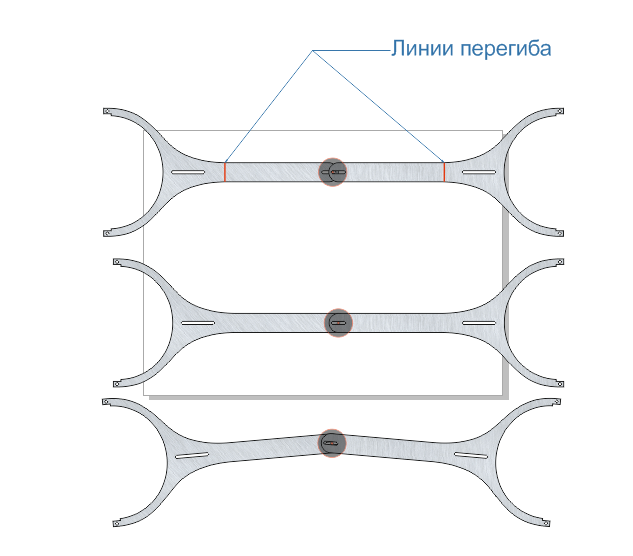

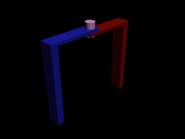

И всё же я не до конца уверен в конструкции оголовья. Да, я согнул новое оголовье под углом. Да, стало гораздо лучше. И другим людям более удобно. Но это ещё далековато от идеала. Вот пришла мне в голову вот такая идея (на которую меня кто вдохновил? :D)
Сделать оголовье составным с возможностью сдвигать\раздвигать его, а также меня угол между чашками, тем самым обеспечив вторую степень свободы, которая желательна при таком весе и размере наушников. Вот я схематически набросал вид сверху. Надеюсь, понятно о чём я говорю.
Сдвинули\повернули\затянули закрутку и примерили. Повторили при необходимости.
Что скажете по поводу такой конструкции?
По моему это утяжелит оголовье, что при весе наушников почти в пол кило нежелательно. Да и уже готовое оголовье на вид вполне удобно для головы должно быть.
Это утяжелит оголовье не более чем на 10 грамм. Оно вполне удобно, да. Но постоянно хочется подвигать на пару градусов чашки в той плоскости где чашки не перемещаются.
Шарнир может начать разбалтываться, но в целом идея хорошая

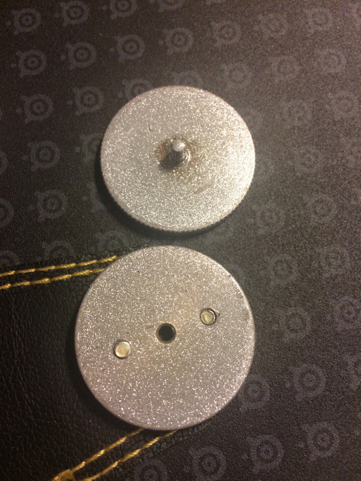

Два алюминиевых кружка. Один с отверстием под резьбу м3, второй со штырем на котором резьба м3. Между ними тонкая резиночка для предотвращения проскальзывания. Повернули\раздвинули\закрутили.
Как я уже говорил, я пытаюсь найти оптимальную по удобству конструкцию, используя ограниченные технологические приёмы.
Вот что я нарисовал сегодня.
Хватит ли М3? У нас парни с мощными руками могут его быстро свернуть, хотя конечно зависит от качества металла и шага резьбы... :?:

Да ну, дюралевый м3 длиной 5 мм свернуть? Можно, но только на спор. И скорее всего в тисках.
Ремень перемещается на точно таких же закрутках. См фото в предыдущих сообщениях. Пробовал выломать - пальцами не вышло.

Хорошо, м3 мало, будет м5 для верхнего регулировочного винта. На вес это не повлияет. Жесткость конструкции будет достаточной. Ничего болтаться не будет. Всё равно детали будут прикалены и пружинить.

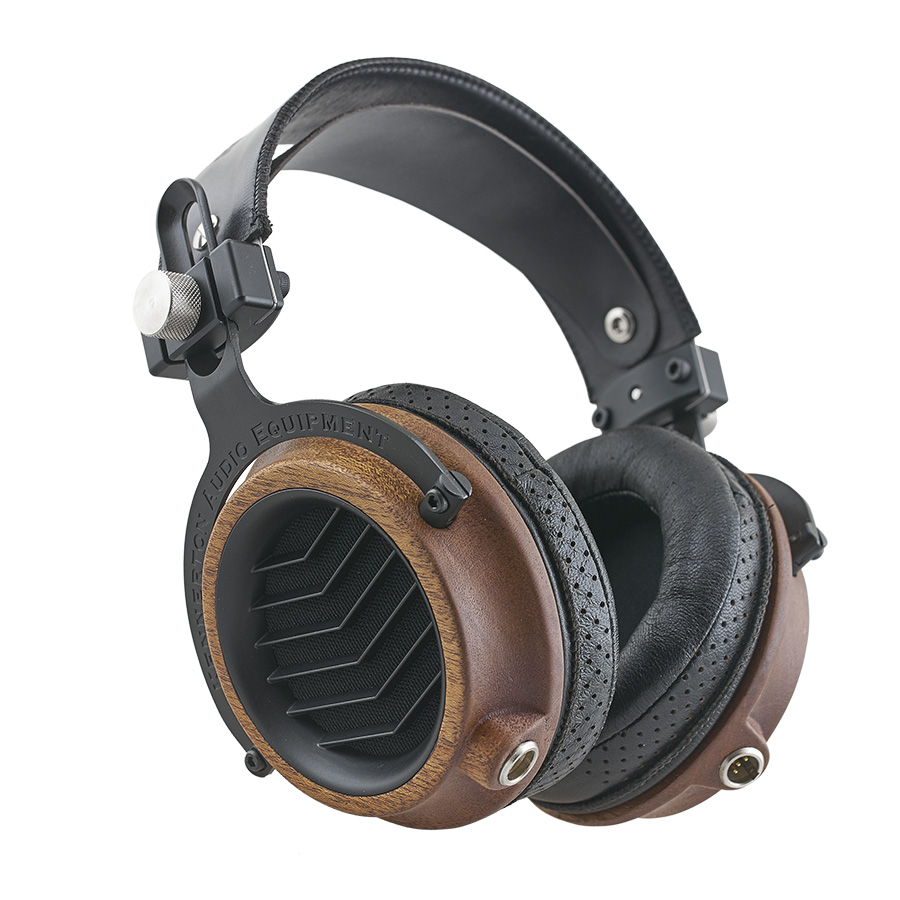

А если идет такая битва за каждый грамм массы оголовья, то почему не взять за ориентир самые легкие и удобные планарные наушники - MrSpeakers Ether.
Та огромная металлическая дуга составляет половину массы всех наушников.)
Две проволочки нитинола плюс ползунок и ограничитель из того же материала, что и чашки - вот и готовое оголовье. Вроде нет ничего нереально сложного и в разы меньше масса.

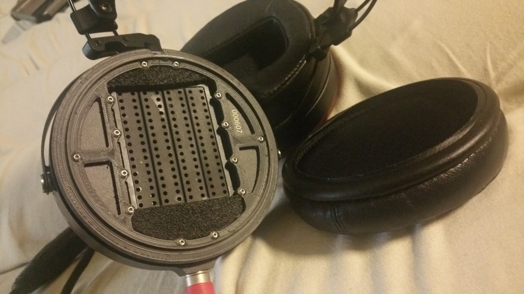

Посмотрел я на mr. Speakers внутри:
Ну мне не дано понять почему так уменьшают размер мембраны в гигантской чашке? Это как если бы делали огромные динамики с фланцем шириной 10 см и называли бы их 10-12-15 дюймов по внешнему диаметру фланца, а не подвеса.
