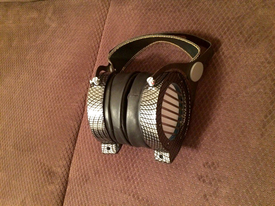

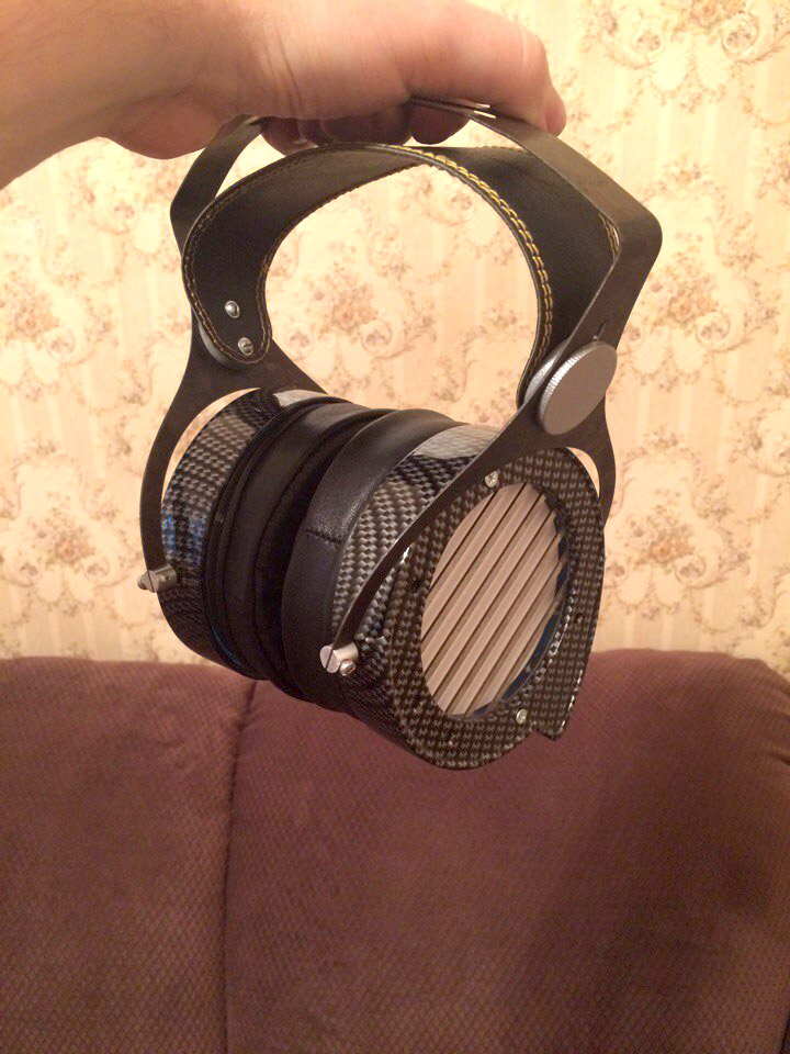

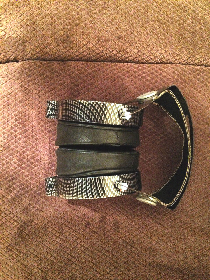

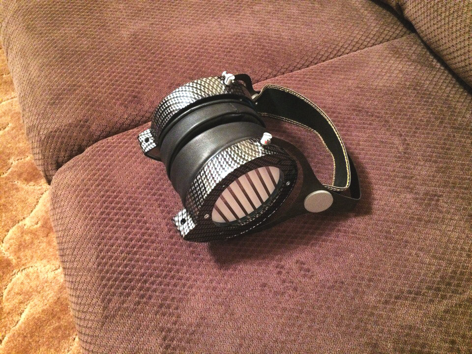

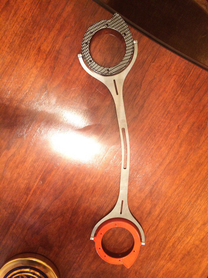

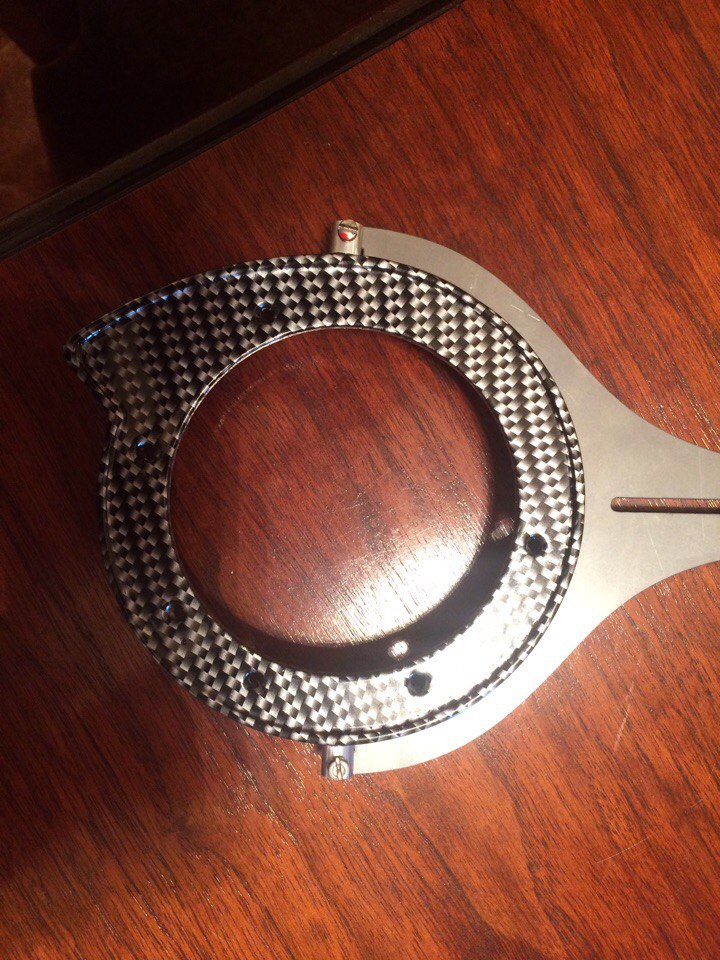

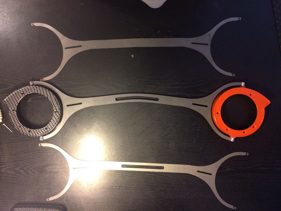

Фух, наконец-то получил из лазерной резки в атмосфере кислорода 3 заготовки под оголовья.
Всё собирается, не люфтит, но свободно ходит. Дожал исполнителей до приемлемых допусков.
Как видите все три оголовья разной формы. Все они будут согнуты под разными углами и протестированы на удобство.
Идею шарнира подсмотрел у beyerdynamic
Завтра займусь гибкой. К концу недели будет работать термичка, тогда и закалю пружинную сталь.
Серый оголовья неплохо кстати с "карбоном" гармонирует.
Крепеж только черненый просится.

Это же сборка голого металла до термообработки. Всё будет покрашено. "карбоновые" будут черно-белыми, оранжевые соответственно оранжево-черными.
Шляпок винтов не будет т.к. я буду использовать установочные винты (без головок). Но в Украине даже такую мелочь сложно найти. Вот заказал...

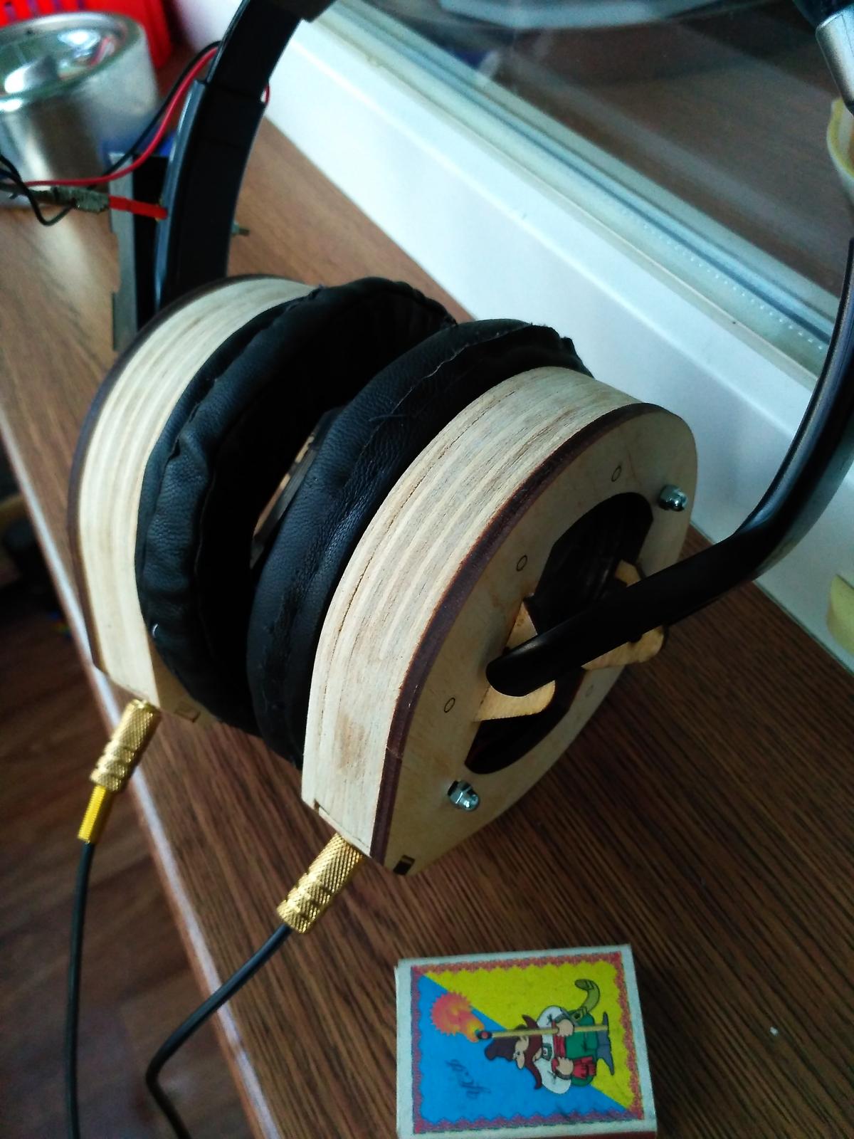

Такая себе версия для личного пользования.
Изменено пользователем Valera_o
  • Нравится 6
Солидно.
для DIY круто, очень достойно сделано.
если есть возможность уменьшить вес, да и ещё и на 50-70 гр. то желательно. продал LCD, их вес через часа два ощущается. НЕ-1000 и ЭС показываю, чем вес меньше, тем дольше слушаешь.
ну и самое главное в вашей истории, это звучание всего изделия. будем ждать отзывы.........
