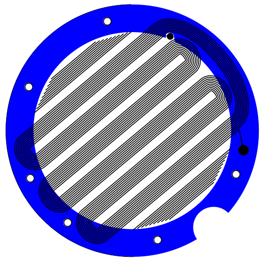

Не совсем вас понял. Я под рабочей областью понимаю часть мембраны на которой расположены дорожки. А есть ещё и просто площадь мембраны. Понятно ,чем больше площадь мембраны тем выше разрешение + то о чем вы пишете. А вот какую долю площади мембраны отдать под дорожки - это вопрос.
Я считаю, что всю площадь мембраны надо отдать под дорожки. А та часть мембраны, на которой нет дорожек (или на которой сервисные части дорожек для соединения) должна быть неподвижна.
Вот как сделано у меня:
Но да, приходится крепить мембраны, пробивая их между дорожками. Кроме pyralux такого издевательства никто не терпит.
По разводке- обычно производители широкую длинную возвратную группу дорожек разбивают пополам и разводят с разных сторон мембраны. Но хозяин-барин.

Под отверстия производители обычно искривляют дорожки- что бы подальше их отвести от отверстий.Точность совмещения ведь не всегда получается идеальной - безопасной перестраховаться.

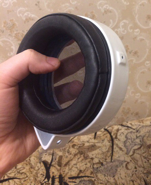

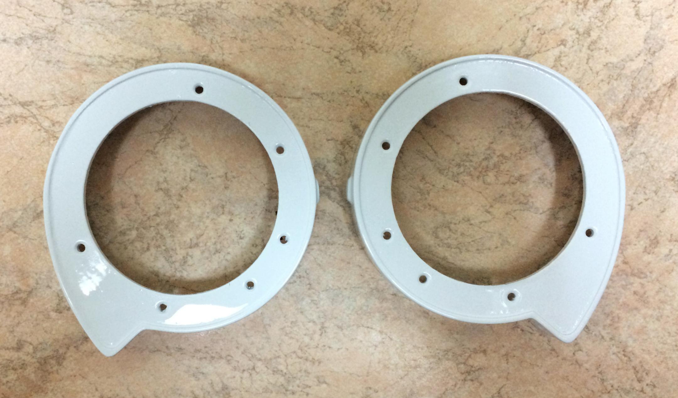

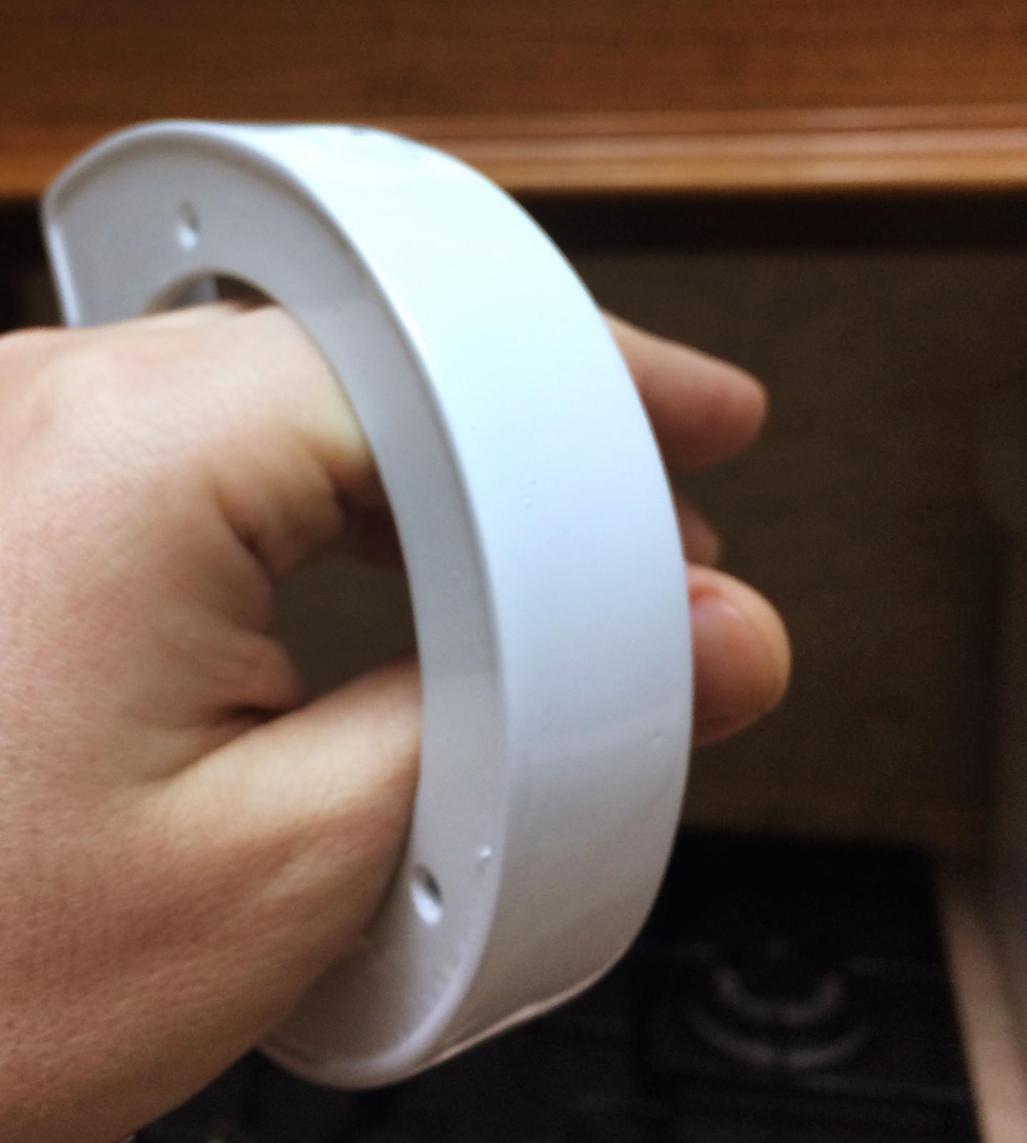

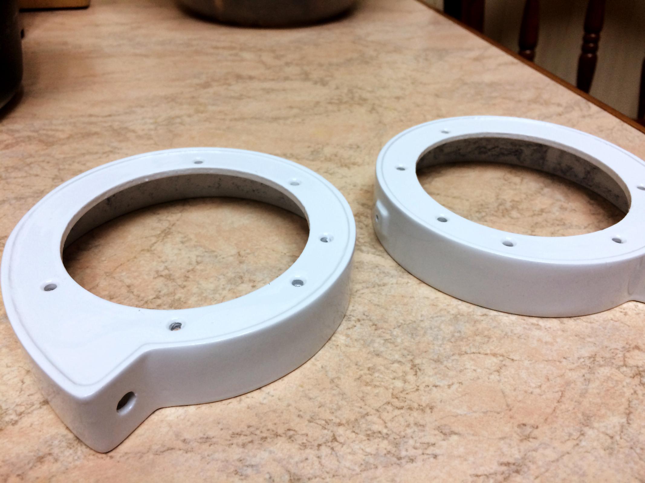

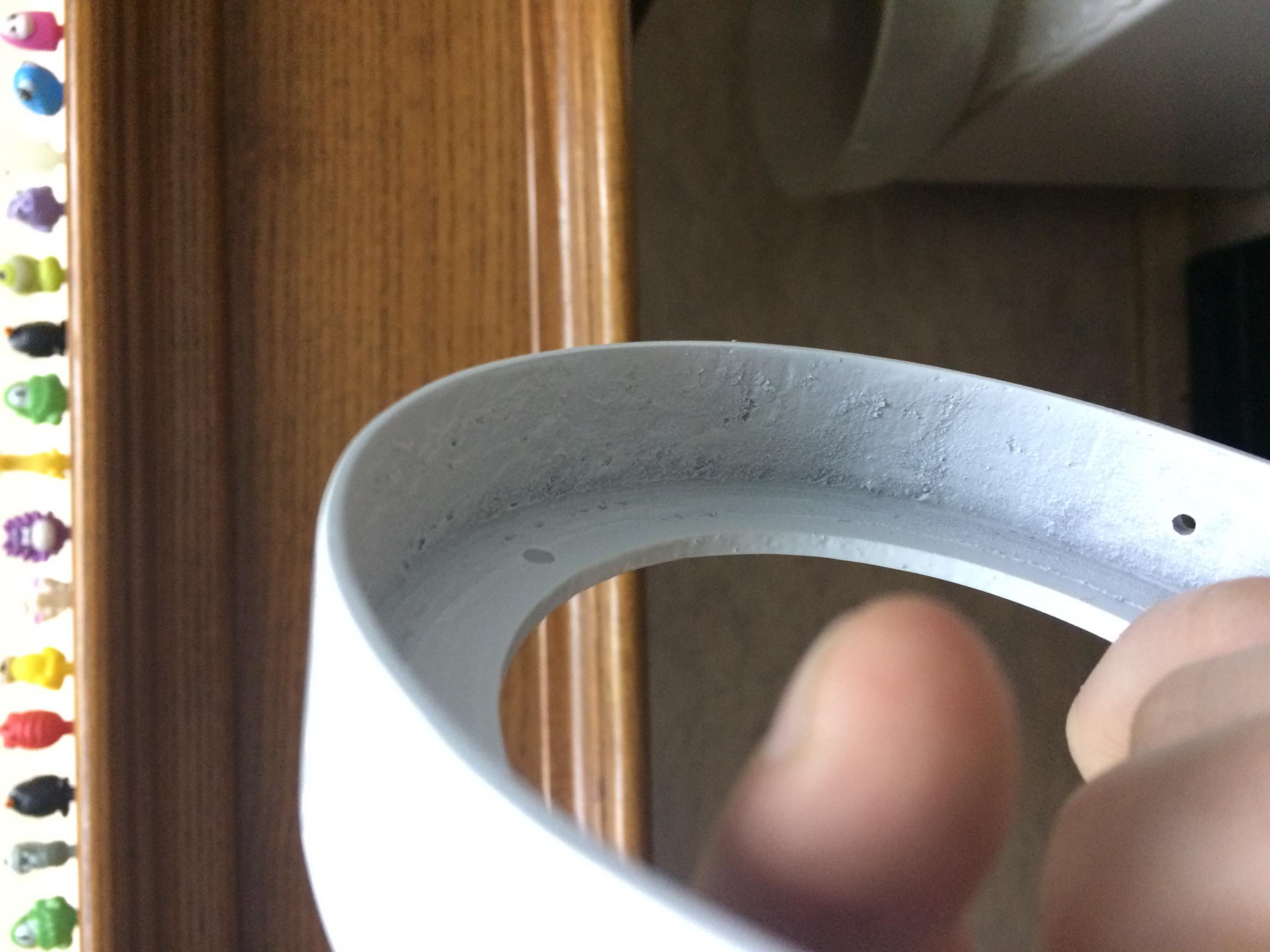

Продолжение истории из http://forum.doctorh...000#entry937512

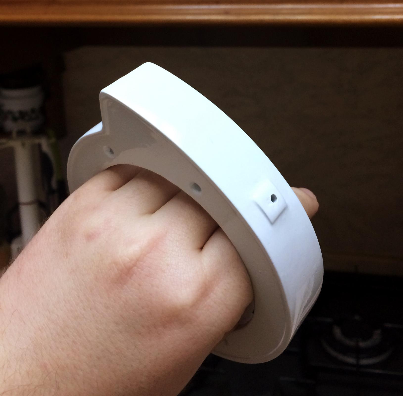

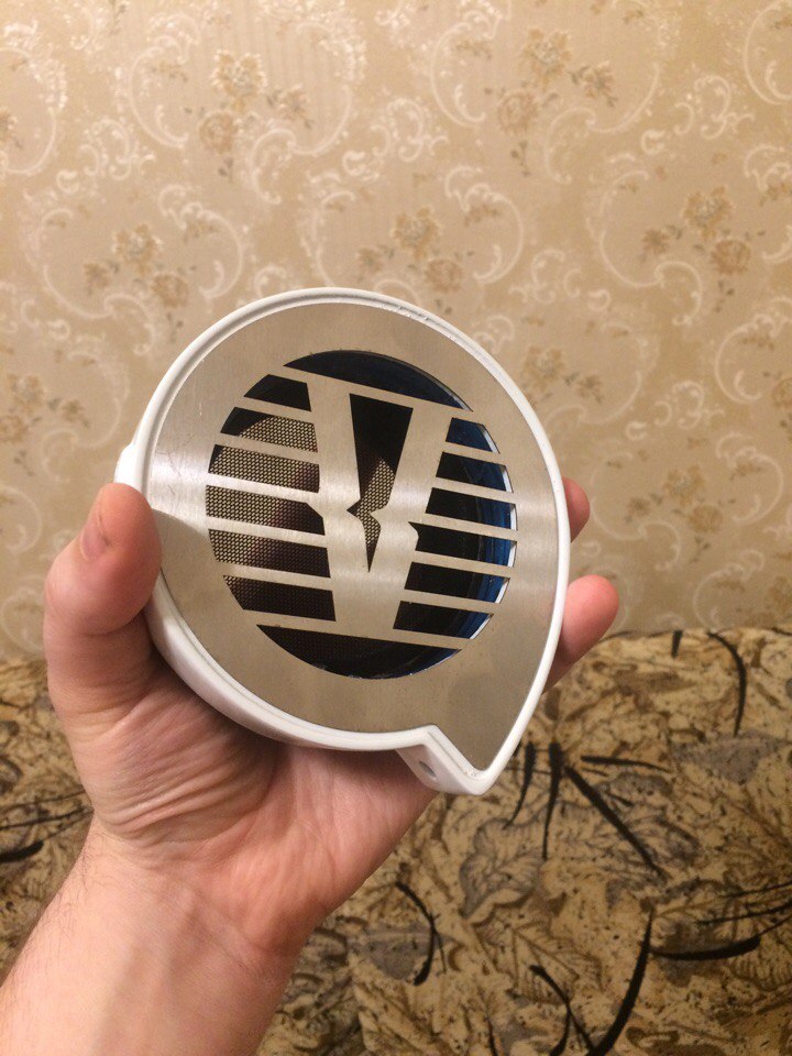

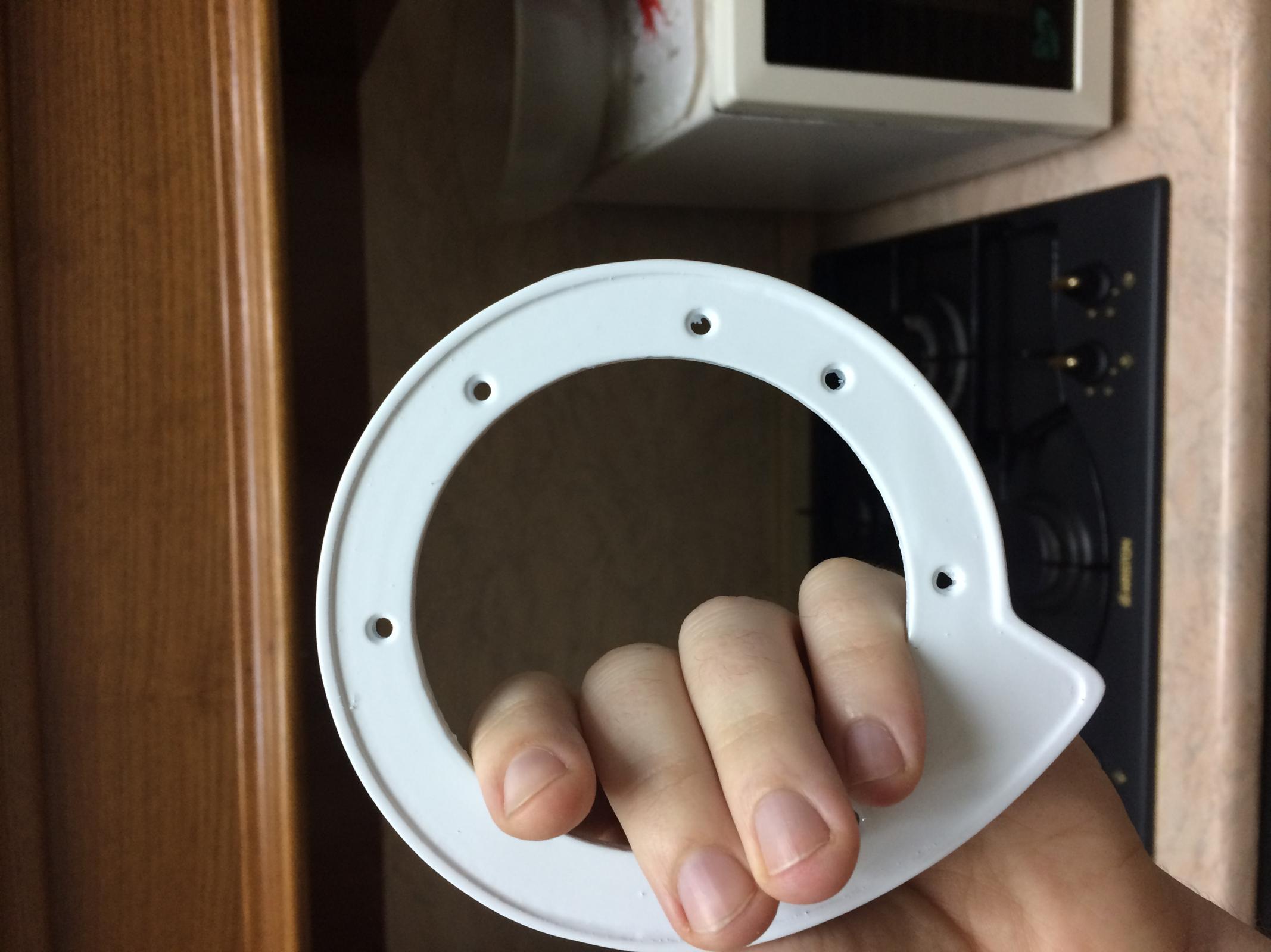

Забрал сегодня чашки из малярки. Ниже будут фотографии. Просьба оценивать лишь боковую поверхность т.к. только её я заказывал вывести. (верхняя плоскость закрывается решеткой) Есть фото и изнутри чтобы понять, что было до этого. Забегая вперёд, скажу что теперь судя по весу чашки состоят на 15% из шпаклевки, что роднит их с 90% BMW продающихся в интернете с пометкой "не бит, не крашен! заводская краска".
post-24753-0-61890300-1490024675_thumb.jpgpost-24753-0-24555100-1490024676_thumb.jpgpost-24753-0-77576400-1490024677_thumb.jpgpost-24753-0-79149100-1490024678_thumb.jpgpost-24753-0-85536700-1490024679_thumb.jpgpost-24753-0-62720400-1490024681_thumb.jpgpost-24753-0-72943300-1490024682_thumb.jpgpost-24753-0-88281000-1490024683_thumb.jpg
Решетка будет черной глянцевой скорее всего. Это я просто приложил чтобы посмотреть как в целом это выглядит (и да, зазора не будет. подогнано всё будет хорошо).
Несмотря на крайне невысокую цену на услуги маляра и вполне пристойный результат, я понимаю, что так делать нельзя в серии. Надеюсь вымуштровать подрядчика, вырезать из капролона чашки с нормальной поверхностью, пригодных к покраске.

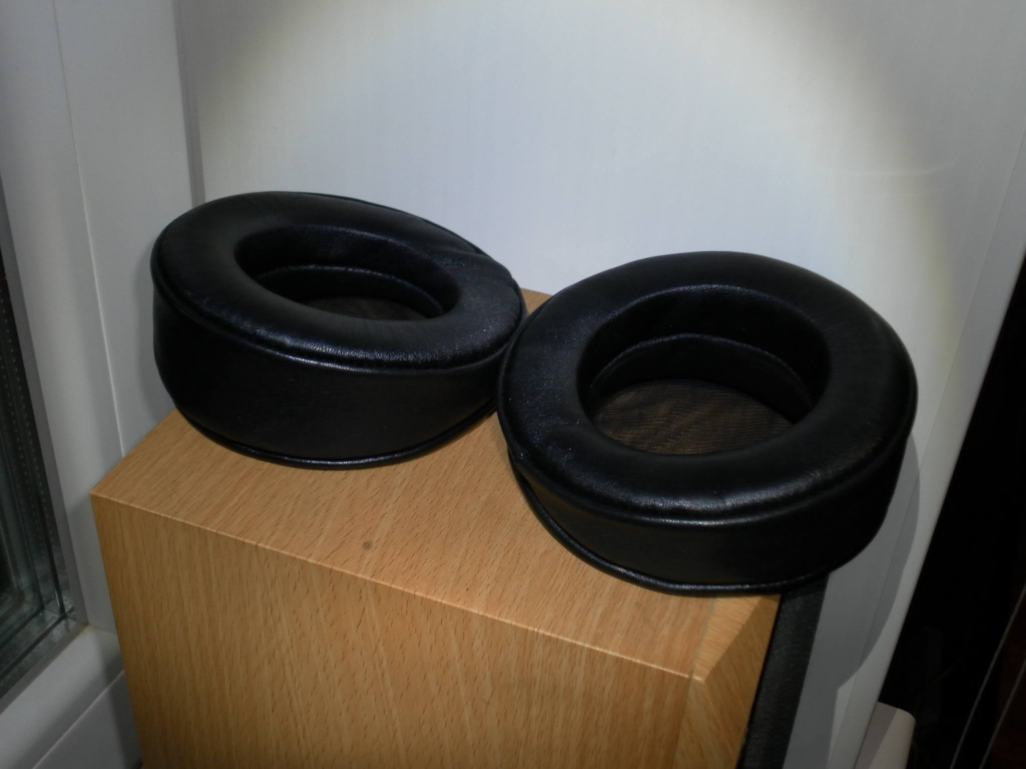

Сделал новые угловые более глубокие амбюшуры. Ессно натуральная кожа.
