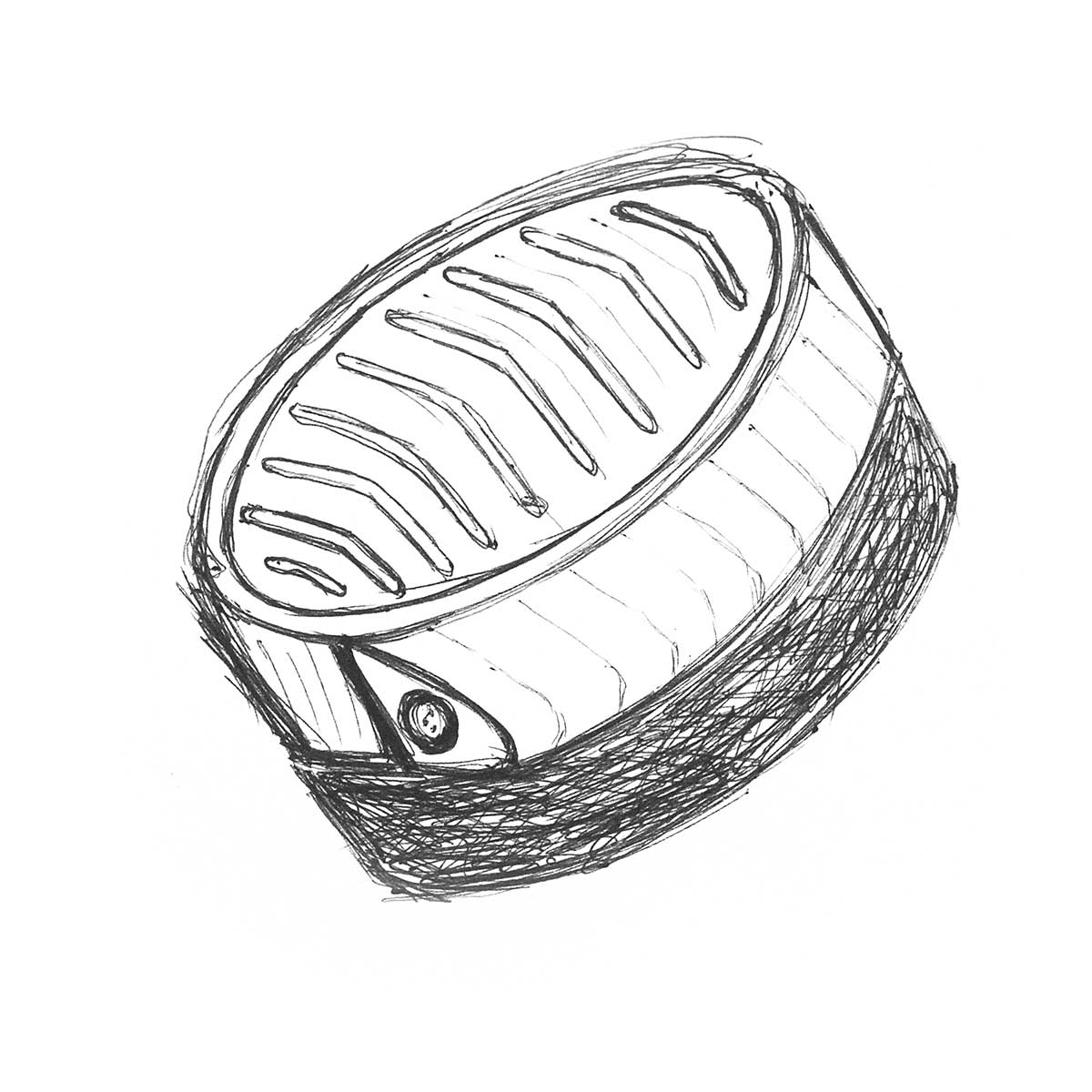

Если оставите апендикс то его бы под углом пустить. Не в основной плоскости. Он как бы уйдет, спрячеться за эту основную плоскость. Тогда его можно сделать острым, и угол к основной плоскости тоже острый.
По другому пока не представляю апендикс красивым.
Sony MDR-CD3000, HD700, ProAc Studio 1
Cлушаю: AT W5000, SRH1840, nuforce ha-200

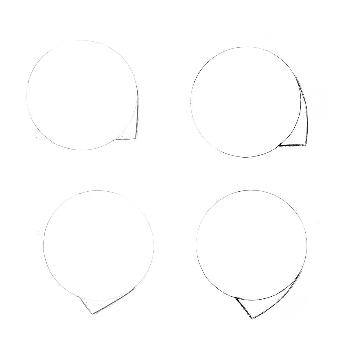

Пока не вполне понимаю на слух. Набросаете на бумажке, что вы имели в виду?
На сетку не обращайте внимания, это я к одинам подсознательно тяготею ). Полоски на апеендиксе для понимания профиля и как он выходит в "ноль". В плане разворота я так понял вы хотите как верхний ряд профилей (второй рисунок). А я опять же тяготею к тому что видел. Нижний ряд походит на аудез. Еще пришла мысль что если делать улитку как на первом рисунке было б интересно скруглить корпус чаши, сделать радиус. Тогда сама улитка такой формы как на рисунке еще красивее впишется к чаше. Но по прежнему думаю форма улитки не самая лучшая. Если сделать глубину чаши больше к задней, где находиться разьем то будет более классически а решетка ляжет под углом, конструкция станет более лопоухая и тогда вся фишка уже будет в отделочных материалах и рисунке сетки.

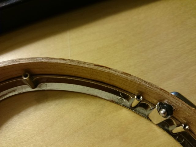

К стати возвращаясь к дереву и металу. Я вчера поковырял и увидел что в хайфайменах сделали довольно интересно.
В плане дерева там работ меньше. Больше по металу. Дерево гнут и заправляют в профиль. Тут и затраты на любые дорогущие сорта древесины будут винимальны. Только играться с загибкой. Но если изготовить что то типа пресформы на которой гнут скажем те же части гитары то хлопот особых быть не должно.

Ух ты, изометрия, тени, объём... Я могу лошадку только нарисовать на бумаге, но ещё никто не догадался, что это лошадка :D Спасибо за уделенное мне время!
Так, безусловно, красивее, но меньше места под разъём, провода, пайку. Но вы дали мне направление для размышлений. Первый нормальный функциональный экземпляр всё равно будет как на рисунке, но в дальнейшем нужно конечно же что-то решать с кострубатой формой.

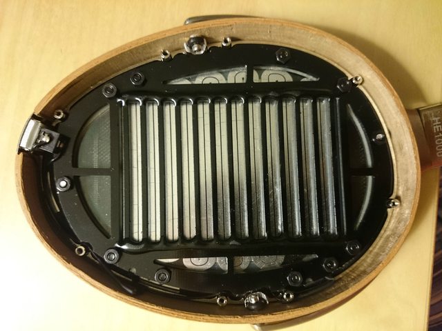

Кстати, обратили внимание какая маленькая мембрана у He-1000 относительно размера чашки? Это не в последнюю очередь из-за организации расположения разъёма. Гнуть дерево я точно не буду т.к. изучение этого направления, поиск подрядчиков и.т.д. опять растянется на неопределенное время. Я только-только решил вопрос с оперативной фрезеровкой мягких материалов (титан,алюминий,медь,дерево и.т.д).
Абсолютно НЕ факт, что у меня получится хорошая чашка из бука. Но,конечно, хотелось бы. С дюралем всё просто,понятно, но не так красиво и ВЕС. Борьба идёт за каждые 10 грамм.

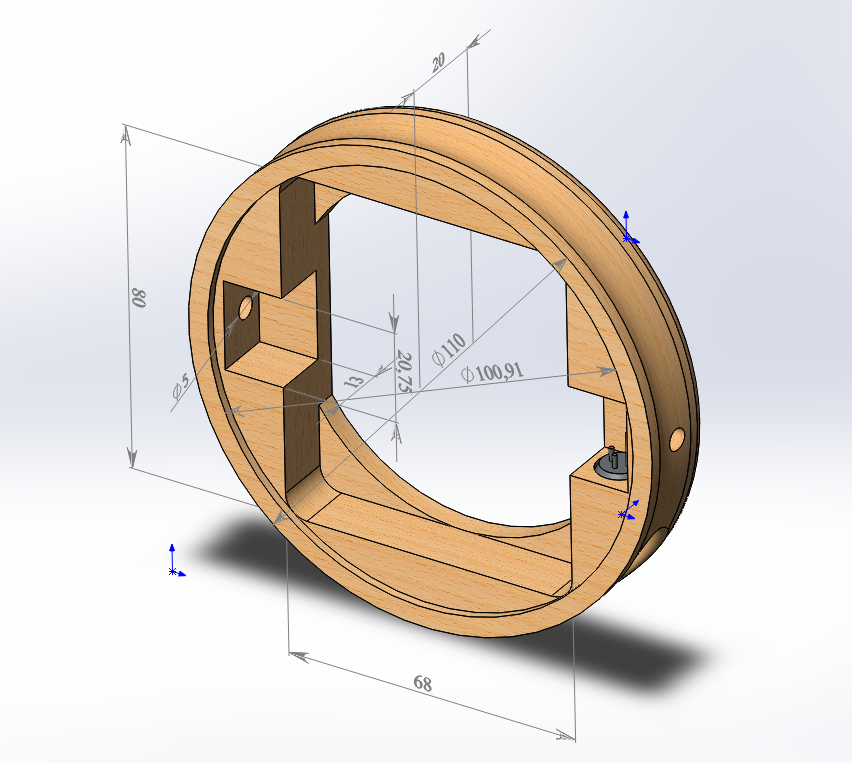

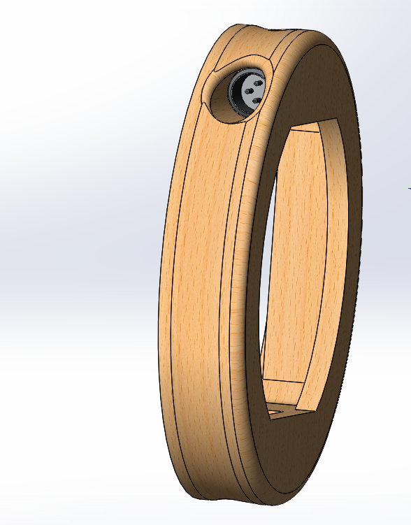

оживим немного топик..вариант чашек под разъем mini xlr с боковым расположением.
зы. аргументированная критика приветствуется

Выглядит хорошо. Но больше дерева- тяжелее (зависит от породы). И самое главное, @Гаруспик, скажет что очень много места полезного ушло.
То есть наушники огромные а драйвер маленький. Вся тема крутилась вокруг того что б поставить разьем не в ущерб размеру драйвера (большая эффективная площадь излучателя).
почему драйвер маленький? не меньше чем в тдс, драйвер расчитан под магниты 70*4*4 с окном излучателя 50*58 с двусторонним расположением магнитов! просто если делать открытую чашку без внутренностей то чашки будут хрупкие! нужен тогда дюраль.
либо уходить от стандартных представлений о формах наушников, скажем можно прилепить этот разъем снаружи сбоку как предлагали выше, или вообще убирать разъемы и организовать простой доступ к проводам для их замены по мере необходимости тогда можно и драйвер забабахать 80мм в диаметре!)
гнездо внутреннее повернуть на 90гр, в общем сделать так чтобы у разъема, раз он какой-то своей частью "утапливается" в корпус чашки при подключении, была доступна для нажатия часть с фиксатором.
да гнездо щас не принципиально его там как хочешь можно зафиксировать, принципиально само расположение внутри без изменения внешних геометрических характеристик. и по задумке разъем не должен упираться в плечи, что не может быть не удобно.
Всё так. Именно так и скажу ;)
1. Очень много дерева. Так у меня не будет выигрыша в массе относительно дюраля. А ведь для этого, и уже во вторую очередь для вида всё и затевалось.
2. Kri4alkin сделал чашку того же внешнего диаметра что и я, но оставил окно для драйвера 50*58м. Площадь драйвера 29 см2. У меня же мембрана круг диаметром 85 мм и площадью ~57 см2.
Я уже делал круг диаметром 60 - это разные галактики по звуку. Разница субъективная идентична полочникам и крупным напольникам с драйвером 15шкой.
вы так подчеркнуто выделили габариты своего драйвера и "принизили" мои габариты, что мне как то даже неудобно стало.)
..можно увеличить излучающую площадь мембраны (до 85мм проблем нет) убрав бобышки внутри, но тогда получается очень тонкая стенка из дерева тогда необходимо усилить внутреннюю поверхность стенки чашки чем-то, либо кольцом из металла либо заармировать стеклотканью по авиамодельной методике (что делает процесс изготовления более трудоемким). иначе при малейшей внешней динамической нагрузке чашка может лопнуть в любом месте! что для штучного уникального продукта недопустимо!
сам разъем mini xlr при увеличенной площади драйвера я хочу все таки оставить внутри. поэтому буду думать дальше.
kri4alkin - ну всё так и есть по прочности. Я попробую просто выфрезеровать из бука такую чашку (на следующей неделе скорее всего) со стенкой 4мм. Затем в вакууме пропитать маслом и дождаться полимеризации. Так и узнаю про её прочность. Не срастётся - будет алюминий со стенкой 1.5-2 мм. Я как раз недавно нашёл подрядчика для пристойного анодирования алюминия. Потому что красить такое изделие нельзя, отлетит краска с углов.
Ничего и никого я не принижал. Но уменьшить площадь излучателя вдвое, чтобы разъём не торчал не кажется мне хорошей идеей.
очень интересно что получится и как это отразится на прочности чашки! если хрупкость уйдет то армировать весь периметр чашки обходимости особой нет, единственное что нужно будет усилить металлической пластиной это узлы крепления оголовья к чашке с обратной стороны.

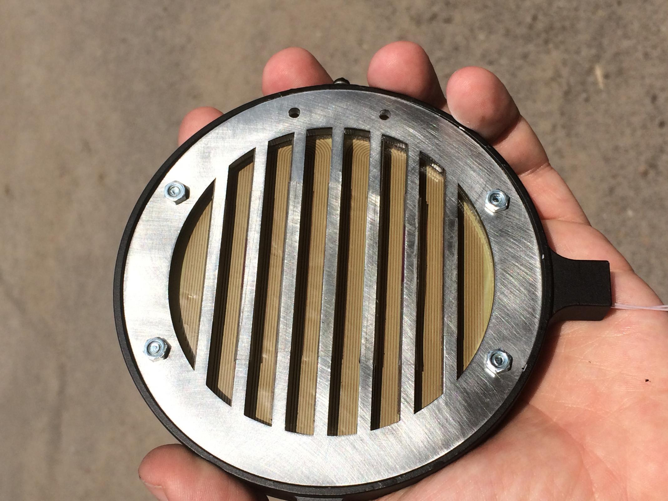

Весь внутренний объём забит излучателем, который является бутербродом из стали и акрила, стянутым винтами. У меня абсолютно иной подход, чем у признанных брендов. Цель - максимизация площади мембраны и напряженности магнитного поля в зазоре.
Магниты 80*3*3 (в планах конечно сделать центральные магниты длиннее, а боковые короче. Но это уже ловля нюансов) марки N50.
Я же уже показывал излучатель в сборе и прототип в сравнении с Audeze LCD-4? (озадаченное лицо на втором фото это недоумение по повода прайса в ~4k$). Никакой экстремальной гигантомании во внешних размерах нет.
А вот половинка магнитной системы, установленная в чашку:
И излучатель в сборе с чашкой:
Видите торчат очень длинные винты из чашки? Излучатель очень трудно собрать из-за огромной силы отталкивания магнитов. Каленую сталь толщиной 1мм даже начинает выгибать. Я собираю на длинных винтах и потом по одному откручиваю длинный и вкручиваю короткий. И так по кругу.
