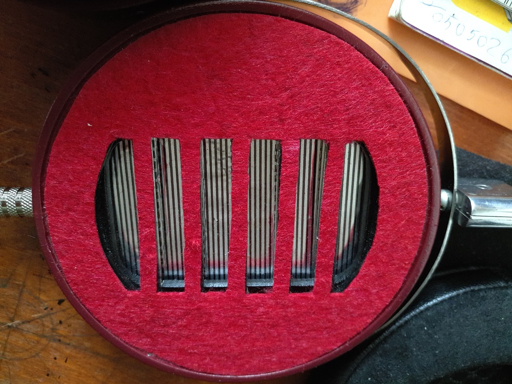

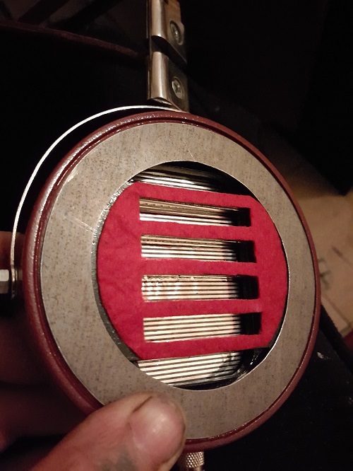

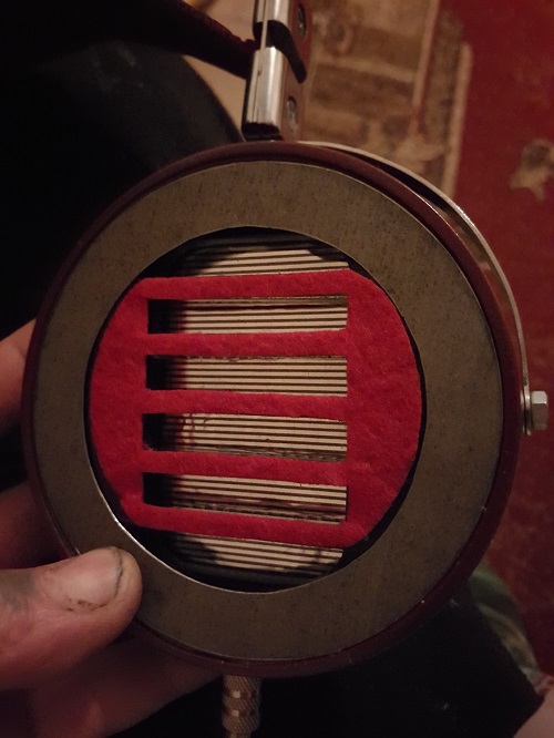

Пожалуй и я попробую ваш мод (фото ниже)... так же ничего кардинального, из того что заметил - немного "высветляет" подачу и убирает гул, иногда присутствующий на некоторых записях, добавляет чуть деталей и сцены...
Изменено пользователем mihapsp
  • Нравится 4
@mihapsp, вот это совсем здорово выглядит. Заметно ухудшилась сила прижима амбюшур из-за удаления от магнитов на толщину фетра? И из чего вы такого интересного амбюшур сделали?
Изменено пользователем Гаруспик
Уменьшилась прилично, но все еще достаточно для комфортного прижима, хотя все же подумываю о "старой схеме" доп магниты по внешнему радиусу как в вашем варианте, но это скорее для подстраховки и большей надежности, ну и все-таки любая "сетка" является невольным и иногда не желательным демпфером, потому кольцо это более "честный" вариант, хоть и требует доп магнитов и плюс к весу, хоть и не большой... Амбушюры делал не я, а Александр Попаденко (ака burovyak), к ушам замш, остальное обычная кожа, но замш оказался очень не практичным (или замш такой), как-то грубовато получилось, думаю обычная кожа лучше будет, тем более что к ушам она и не касается, ведь амбушюры полностью охватывают ухо и по сути этот замш прижимается к голове...
Ну вот потому я и наклеил фетр только на магниты.

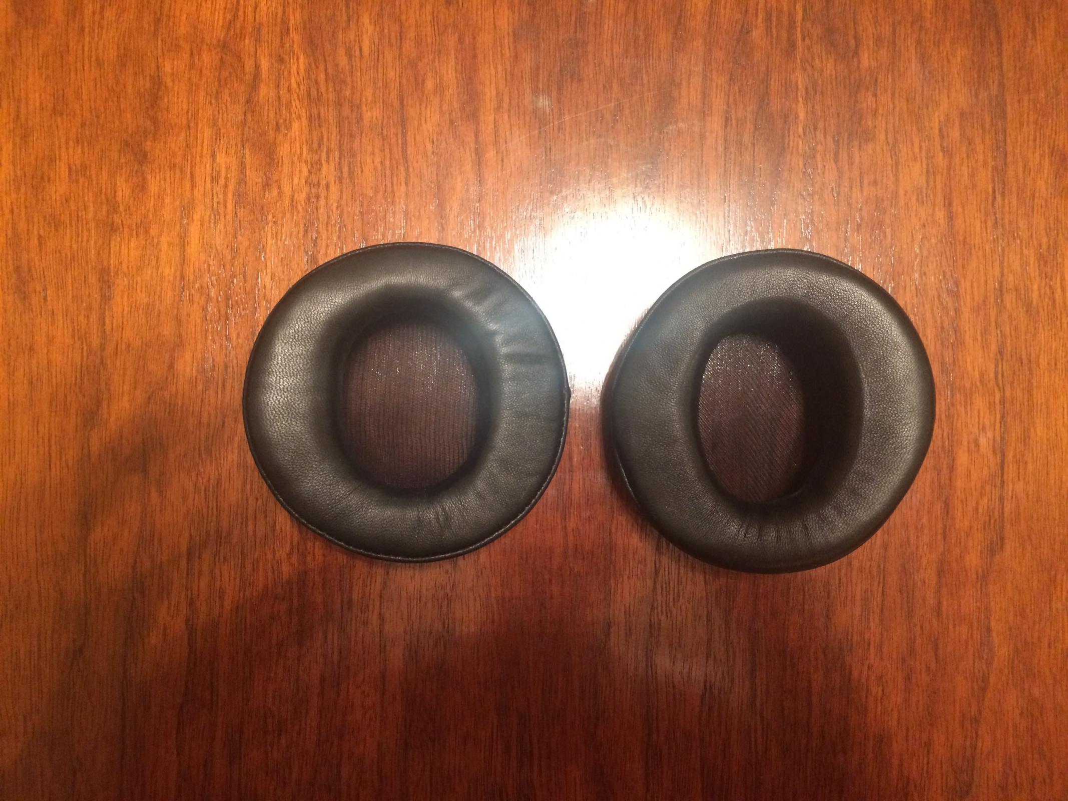

Пара амбюшур, которые мне были присланы. Обратите на "одинаковость" формы канала и какой "круглый" амбюшур справа. И то на фото ещё слабо видны отличия. Также они разной высоты и угла наклона. Если замерять штангелем, то ширина каналов отличается на 12 мм. Знаете, я не для этого балансировал каналы с точностью до +-0,5 дб.
Как бы, с моей точки зрения, поступил нормальный человек в таком случае? Пошил бы следующей такие амбюшуры чтобы можно было подбирать в пары более-менее одинаковые амбюшуры. Плюс абсолютно деревянная набивка, которой не было в первой партии.
