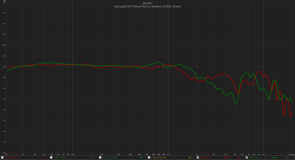

Так, тут хотели видеть измерения, а я постоянно отнекивался потому, что нельзя сравнивать измерения на разных стендах. Получил недавно измерения из США на стенде на котором побывало много наушников.
Ну что скажите? Очень плохо или просто плохо?
Только по АЧХ судить о звуке наушников невозможно. Может будет звучать достаточно комфортно рок, если учесть подпроваленность АЧХ на СЧ и в районе 5-7 кГц. Но это наушники со своей характерной подачей.
Да, очень сильный провал ;( И вч нет.
А что скажете об ачх этих наушников, снятых на том же стенде? (обращаем внимание на цену деления)
Так, тут хотели видеть измерения, а я постоянно отнекивался потому, что нельзя сравнивать измерения на разных стендах. Получил недавно измерения из США на стенде на котором побывало много наушников. Ну что скажите? Очень плохо или просто плохо?
Рассуждать об измерениях в подобном ключе, мол вот вам график, какой будет звук - это верх профанства в духе сайта для имбецилов superbestaudiofriends, стыдно вам должно быть даже спрашивать такое. Еще можно какие-то выводы сделать если есть график наушников, которые ты знаешь "от и до" и рядом наложен график тех, которые не слышал. И то, некоторые профессионалы считают, что так корректно сравнивать только наушники с одинаковой конструкцией, такие как Sennheiser HD800 и Hd800s.
Я то согласен, просто вёл тут до вашего поста перепись этих самых имбецилов, а вы мне помешали :spiteful: . Вот один из них парочкой постов выше откликнулся.
Еще можно какие-то выводы сделать если есть график наушников, которые ты знаешь "от и до" и рядом наложен график тех, которые не слышал. И то, некоторые профессионалы считают, что так корректно сравнивать только наушники с одинаковой конструкцией, такие как Sennheiser Hd800 и Hd800s.
Я считаю, что сравнивать можно 1) на одном стенде 2) с одним типом конструкции в плане типа излучателя - планары, динамики, статики и.т.д. Я считаю что то что намерили в США фигня редкостная, но! на этом стенде у того же комрада побывало куча наушников.
Неопознанный график в моём посте - Hifiman He-6. Умозрительно наложите измерения моих и хешек - увидите очень похожую картинку (которая,кстати, абсолютно далека от реальности).
Пожалуйста. Один и тот же стенд. Известные наушники.

Еще в #2756 подумал о ранней версии LCD2. У НЕ6 горб на килогерце многих напрягает- на некоторых жанрах подзвон ( чего нет кстати у НЕ4) . Если выбирать из двух АЧХ с предыдущего поста - ИМХО - твоя лучше , если по картинке.

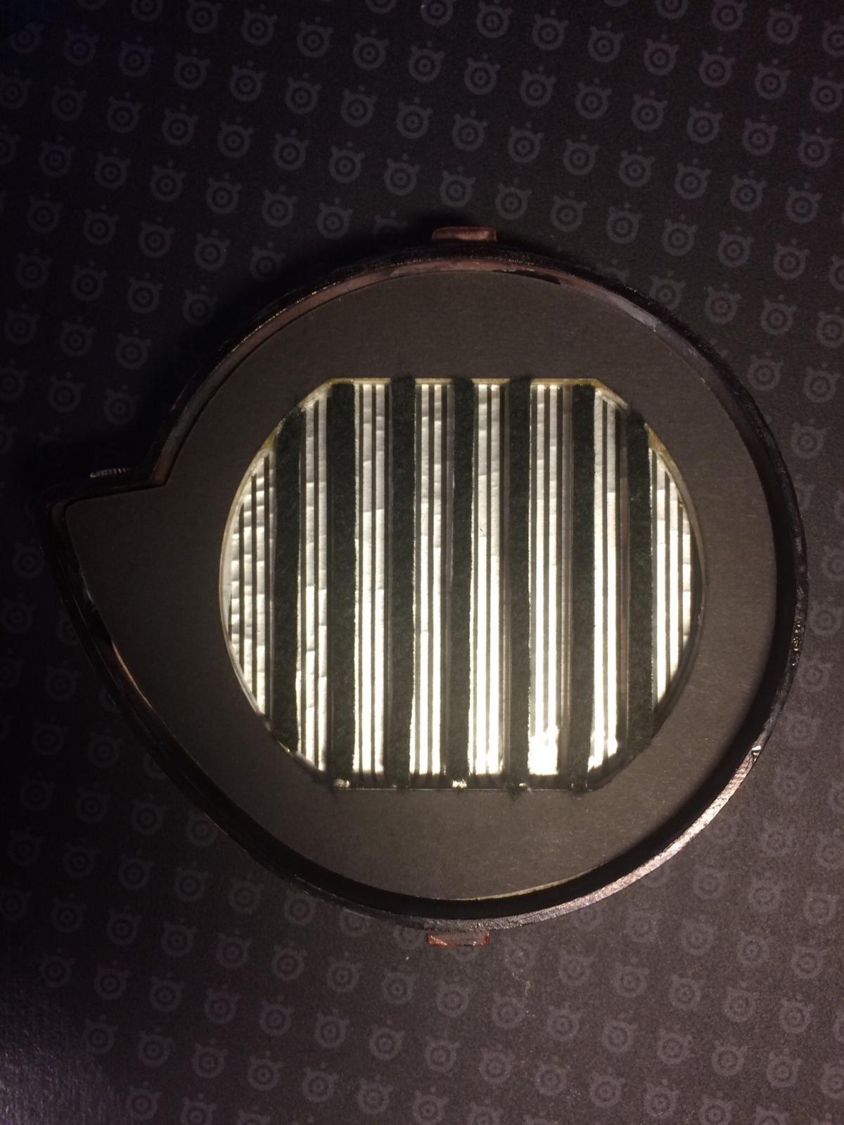

Может это кому-нибудь поможет - принцип организации магнитной системы. Очень просто. Правда, вначале было сложно. А спустя 2 года вот так - из одной детали уже можно сделать готовый наушник.
Львиная часть времени пошла на упрощение конструкции. Это сейчас кажется, что всё очевидно. Но так было не всегда...
http://www.youtube.com/watch?v=wxVr-ZvFG1Q
Кстати, поэкспериментировал с односторонней магнитной системой. Первое, что конечно же отрадно, это замечаешь минус 180 грамм :D Но и звук полегковесней, увы. Но ничего особо криминального,кстати. Да хуже, да заметно. Но результат всё равно хороший.

Ещё момент - удалите пластиковые перемычки, которые поддерживают магниты и наклейте на них полоски фетра. Я про те, которые "смотрят" на ухо. Ну или хотя бы просто наклейте полоски. Я просто вижу, что вы идёте похожей дорогой, а я теперь исправляю ошибки и сообщаю об этом ;) Если сделаете - интересно ваше мнение.

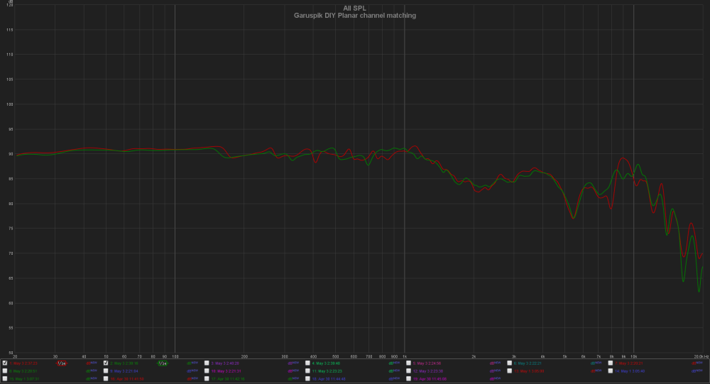

В США провели более детальные измерения - переходная характеристика, гармонические искажения, импульсный отклик. И если с импульсом не просто хорошо, а изумительно то на гармониках заметны всплески. И вызваны они переотражением от голых магнитов.

p.s. Я сознательно не выкладываю свои измерения чтобы не быть заподозренным в фейковых графиках. Этот же человек получит и доработанные по методу, изложенному в п. 2770 наушники и THD будут ниже. Я это уже проверил. Хотя и сейчас, в рамках декларируемой цены всё очень достойно.
Вот собственно обзор и детальные измерения
Если импульсный отклик так хорош, тогда два пика искажений до 2% и пик до 0,5% на правом наушнике и гребенка искажений от 2% на левом скорее дают некоторую потерю разрешения, о которой пишет испытатель.
Я ранее отмечал, переотражение может давать и задняя решетка, девайс у вас в руках вам виднее.
Там где горбы THD, скорее всего присутствуют паразитные резонансы электромагнитомеханической системы, проверьте на всякий случай.
В целом параметры хороши, с этого и нужно было начать, а не ругать тех кого выбрали для первого прослушивания, это же ваш выбор и благодарность им за субьективную оценку, это сподвигло Вас резко улучшить параметры наушников.
Удачи в создании хороших наушников.
Изменено пользователем wert13
Так и есть. Проблема эта уже решена - это переотражения от магнитов со стороны уха и слабая (сознательно) натяжка. Теперь натяжка сильнее, а магниты задрапированы. Пики эти теперь бьют не до 2% а до ~0,7% Средний уровень искажений тоже уменьшился.
Благодарности тем, кто слушал первый вариант (за исключеним Urez) я точно не испытываю. Даже в первой ревизии эти наушники не были плохими. А выслушивание шуточек про сало от некоторых ничтожеств удовольствия мне не доставило.

Небольшой мод, который убрал некоторое количество "вуали" на сч и убрал выбросы на графике гармонических искажений.
Разумеется ничего кардинального, но заметно.
