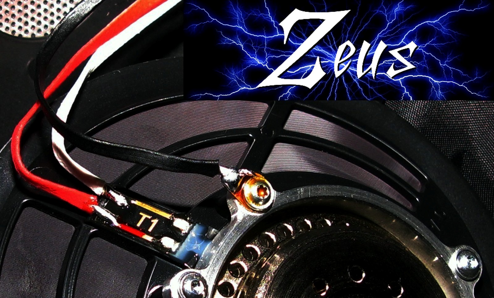

А зачем нужен в mini xlr третий контакт в случае наушников? Просто в воздухе висит?
есть 3-pin, есть 4-pin...... есть определенный стандарт использования разъемов mini XLR. В Одинах, Одиссеях (lcd2/3) используют 4-pin контакты. Естественно соединение внутри наушников по кабелю к каждому контакту. Получается 2 провода на минус, 2 на плюс. Это когда двустороннее подключение в наушниках.
Изменено пользователем Валяев Максим
chord dave + fostex th900 (focos mod)
Ага, просто параллельно провода идут в 4-х пиновом подключении?
Так и есть. А вот как соединяются, точно не помню. Там каждый пин под номером. 1 и 3 на плюс, 2 и 4 на минус, но есть вероятность ошибки. Нужно себя проверить. Завтра.
(1+4)="+"(2, т.е. горячий в "большом" xlr
(2+3)="-"(3, т.е. холодный)
ЗЫ: на землю(ground, 1 пин в "большом" xlr) ничего закорачивать не надо.
Лучше использовать 4-х контактный miniXLR. Параллельно соединить контакты 1+4 и 2+3 как на Audez'e чтобы снизить контактное сопротивление.
есть очень редкие частные случаи, но лично я такого не встречал, вот например:
ПРОДАМ
А тут два плюса и одна земля?
Изменено пользователем Гаруспик
что значит два плюса? Плюс, минус, и земля на корпус драйвера.
ПРОДАМ
И куда же подключается земля на корпусе, когда мы втыкаем провод в небалансный источник?
давайте отделять "мух от котлет", если кто-то не покупает(использует) 98 бензин, это наверное не значит что его и быть в продаже не должно, как вы считаете? Опишите тракт, точнее усилитель, балансный он, или нет, уходит ли на шасси корпуса земля в его xlr, землится ли он сетевым кабелем(трехпроводный) или же через весь тракт межблоком и т.д. В общем разберитесь с другого конца тракта, а не конечного звена.
Ответ на ваш вопрос(делая переходник с xlr на джек SE)- никуда.
ПРОДАМ
На фото выше, это нештатное подключение наушников BD-T1 (самостоятельное), у них есть такая возможность (заложена в конструкцию этих наушников), если требуется, распайки выводов под балансное подключение к балансному выходному терминалу(ам) усилителя, если у вас такой имеется, если нет, то ничего и перепаивать не надо, т.к. в стандартном (стоковом) варианте они идут всегда в классическом исполнении для подключения к терминалу Джэк.
С другой стороны, не понятно зачем делать такое подключение, и что оно вообще может дать, если эта земля балансного подключения просто прикручена к металлическому кольцу драйвера капсуля наушника. По моему лишняя "заморочка", т.к. в наушниках вполне хватает двухпроводного подключения для любых случаев жизни, для небалансного подключения один - сигнал, другой - земля, так и для баланса вполне хватает двух, один - R+ (L+), другой R- (L-) и земля совсем не обязательна, так в основном все наушники и подключают (используют) к выходным балансным терминалам.

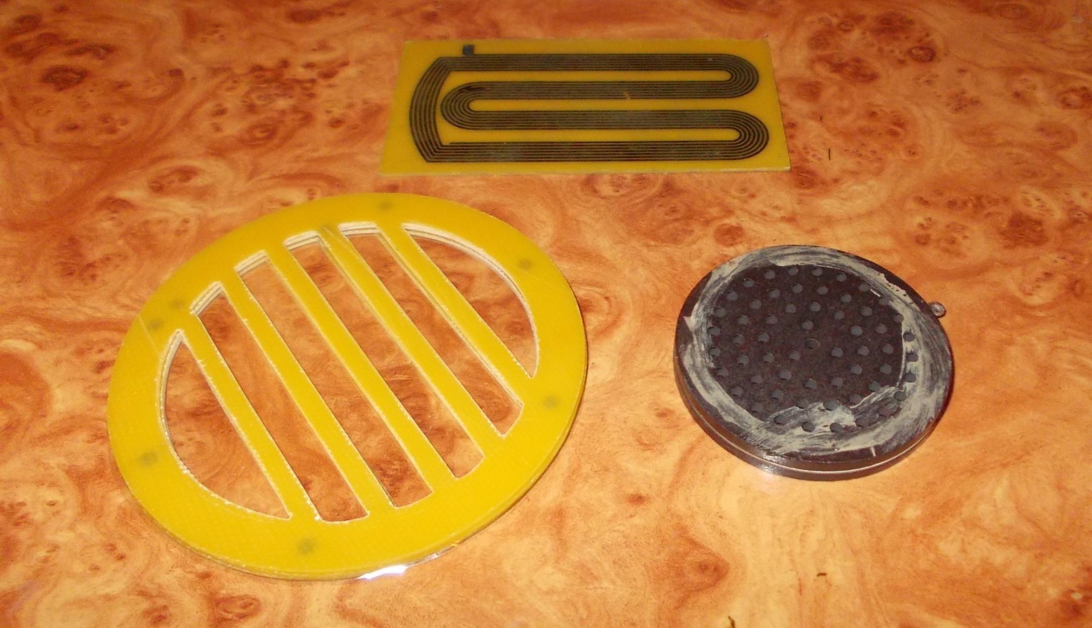

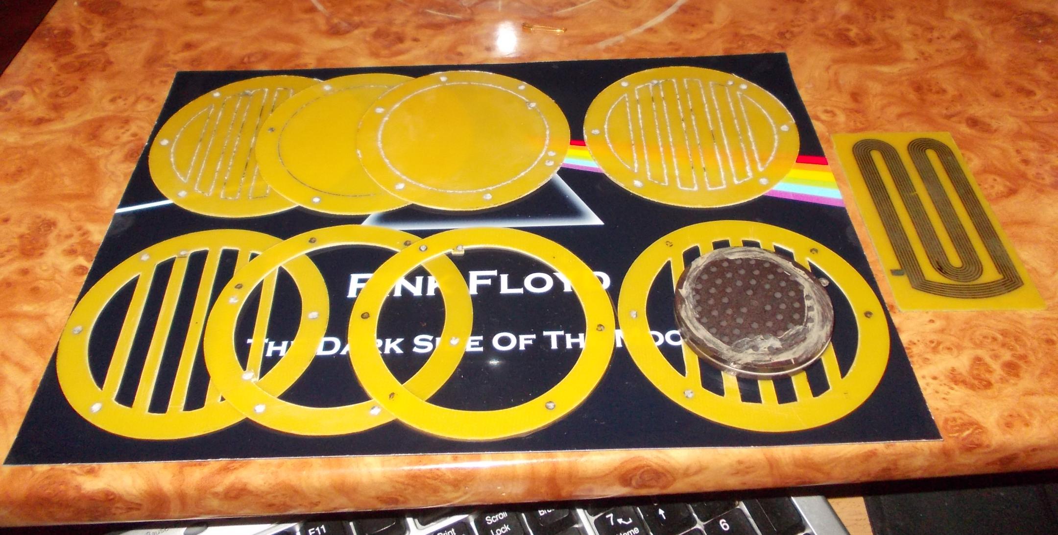

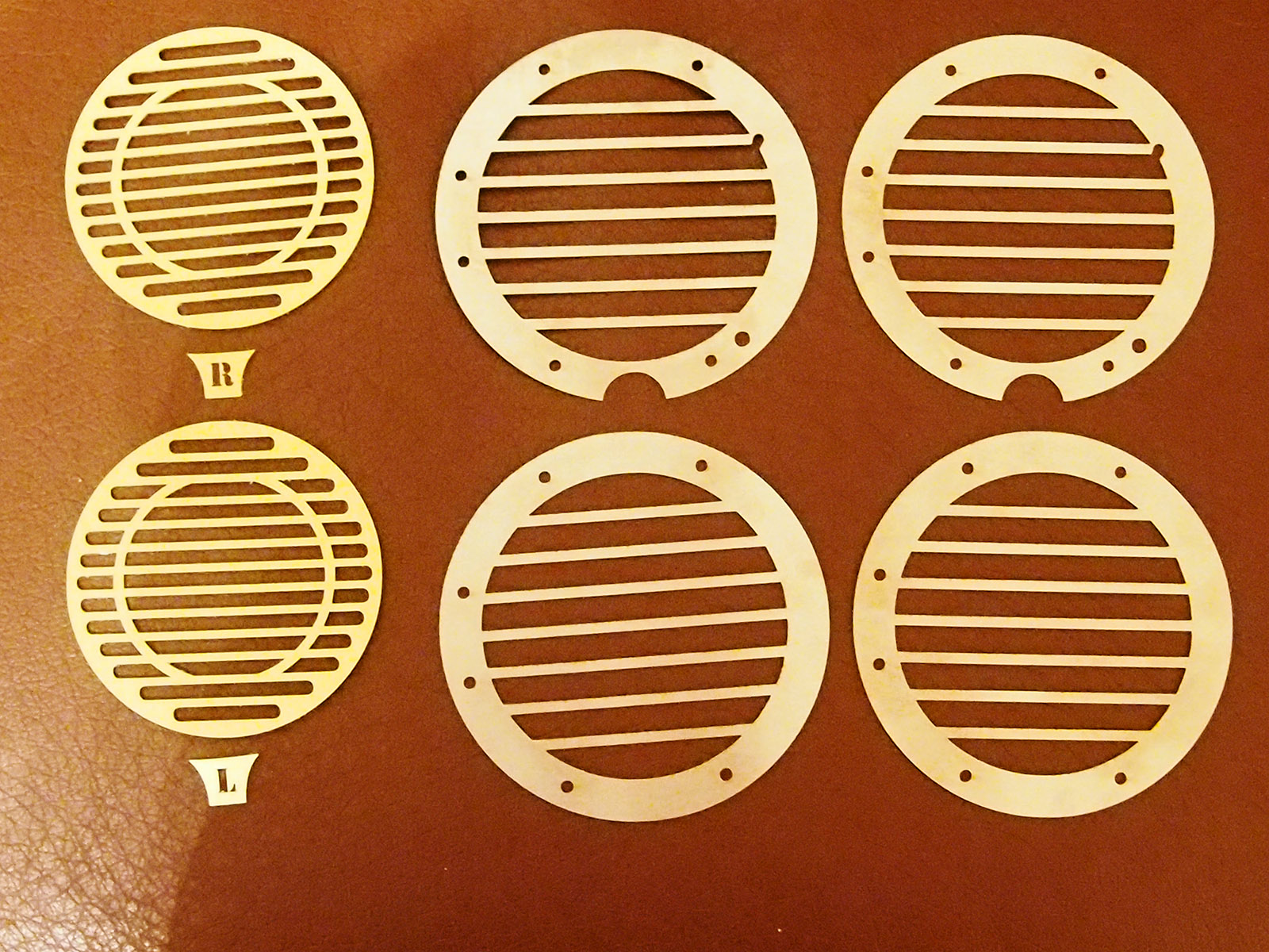

Сделать можно что угодно с нынешними технологическими возможностями. Но нет четкого понимания ЧТО нужно сделать ;)
Сегодня должен получить алюминиевые чашки с фрезеровки, а в понедельник с лазерной порезки части излучателя.
Будущие наушники потихоньку воплощаются в железе. Т.к. качественно фотографировать пока смысла нет, то фото вот такого качества. Сетки и R\L выполнены из 0,5 мм алюминия с фактурой "шлифованное золото". То к чему крепятся магниты - 0,5 мм закаленная сталь. Не каленая гнулась при отталкивании магнитов.
На следующей неделе будут готовы чашки и,возможно, пластиковые части излучателя. Ну а если совсем повезет, то и кожаные части - оголовье и амбюшуры.

Ориентируюсь на самый максимум который только смогу достичь. На это должна играть мембрана диаметром 82 мм, длинные магниты во всю чашку марки n45, качественные амбюшуры , безумно дорогая пленка DuPont (около 100 баксов кВ.м) И так далее. Но вот что подучится? Посмотрим... Разъёмы будут микроджеки для начала. Я прочитал тут дискуссию о преимуществах xlr поздно. Но это не помешает погонять тестовый образец.
Я вот тоже по-тихоньку воплощаю мечты в реальность. Неспеша вырезаю части драйвера. Насчет мембраны, то думаю заказать фоторезист. Только так.
Сравнение с драйвером от ТДС-5, для масштаба.
крутые получаются...лопухи)
Какой диаметр получается по контуру амбушюра готовой чашки?
