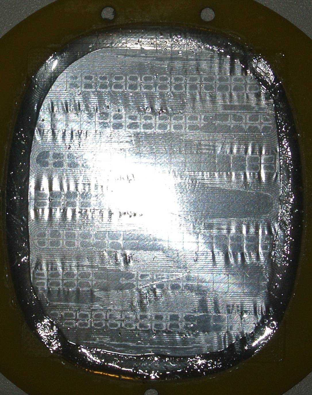

На фото подпровисшая мембрана. Новые мембраны натянуты. Мембраны эти легкие ( точных данных у меня нет - но по ощущением 10 мкм и 2 мкм лавсан один от другого отличу.) Отличное распределение металла по мембране. Слой металла по-видимому запакован в лавсан. Повторяемость - по утверждению Audeze - позволяет получать драйверы с разбросом в 1 дБ во всем диапазоне - написали мне в личной переписке . Естественно после подбора . Правда есть определенные сомнения в этом. Края мембран обработаны чем-то типа силикона. Ну и самый главный критерий звук.
Жаль что плохая сборка драйверов. Ну и надежность - не для интегральников они.

На фото мембрана не провисшая. Это фото делал я.
Оно очень сильно натянута была и при этом с характерными деформациями.
Все дорожки одинаковой толщины (плоттер поменял и проблем нет). Разброс мембран по сопротивлению 0,1 ом. Толщина дорожки на звук напрямую не влияет. ... А вот материал... материал вопрос первостепенный.
Да , на силу Ампера толщина дорожки влиять не будет - даже если сделать дорожки разной толщины - ток потечет один и тот же. Перфекционизм заключается в том, что в центре мембрана отклоняется сильнее и это можно попытаться компенсировать играя с расстоянием между дорожками и их шириной ( т е локально утяжеляя мембрану). Ну или паразитные дорожки в помощь. Это еще и проблему жесткости как-то решает.
Материал - конечно - наше все!
Не спорю, возможно в целом мембрана и натянута. Локальные провисания или деформации - вопрос это уже больше семантический.

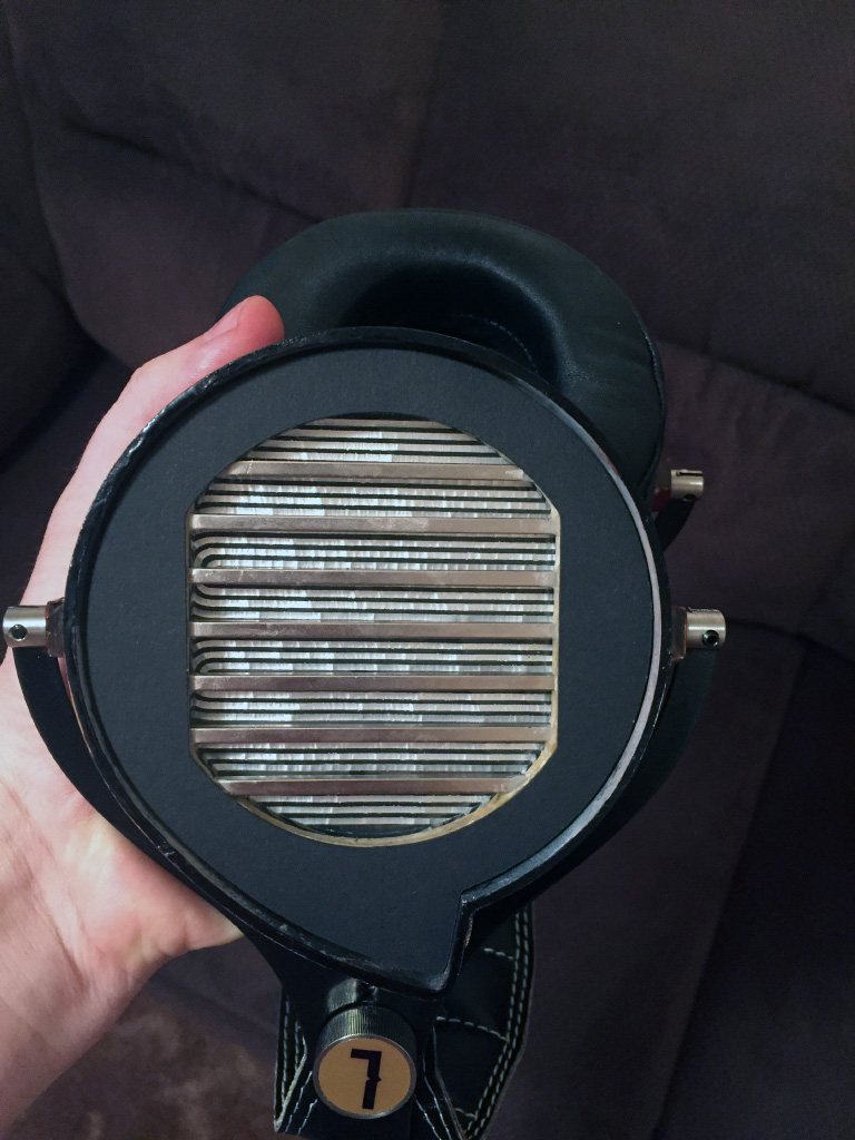

А чем хороши мембраны Audeze?
ИМХО, звучат некоторые модели довольно таки интересно (LCD-2, Sino). но они как специально изготавливаются, так, что бы через три года ,,загнуться,, и покупатель опять вынужден был бы покупать новые. не надёжность тонких мембран, многим известна.

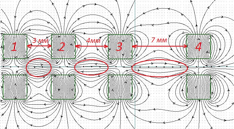

Давно обратил внимание, что большинство самодельщиков магнитные системы лепит "от балды".
Между тем, пропорции магнитной системы - это важнейший фактор, позволяющий влиять на равномерность движения мембраны и уровень искажений.
Поскольку далеко не все готовы приобрести и освоить программы расчета магнитных систем, или же выложить некоторое количество денежных знаков за подобный рассчет профессионалами, покажу простейший пример оптимизации этих пропорций для магнитов квадратного сечения 3х3 мм.
На картинке:
- сечение магнитов 3Х3 мм
- расстояние до мембраны 1 мм
- соответственно, расстояние между отталкивающимися магнитами 2 мм.
Между магнитами 1 и 2 расстояние 3мм (равное стороне магнита). Изолинии магнитного поля в области колебания дорожек мембраны параллельны.
Между магнитами 2 и 3 расстояние 4 мм. Изолинии все еще параллельны, но если продолжать их отдалять от друг от друга, то параллельность нарушается.
Для примера сделал расстояние между магнитами 3 и 4 около 7 мм. Тут уже параллельности нет от слова "совсем".
Для подобных пропорций магнитов расстояние между ними должно быть не больше 4 мм.
Разумеется, если вы заинтересованы в равномерности магнитного поля, равномерном движении мембраны и минимальных искажениях.
Надеюсь, кому-то будет полезно.

Возвращаясь к сути патента ПМ №158852, из-за которого кое-кто меня тут назвал "патентователем щелей".
Если мы возьмем магниты 3х6 мм в тех же самых остальных условиях, то на расстоянии 7 мм изолинии магнитного поля будут гораздо равномернее, чем в примере выше.
То есть можно добиться большей равномерности магнитного поля в области колебания мембраны при ее большей акустической открытости.
Упрощенно это и есть суть данного патента.
Я пробовал рассчитывать самые разные варианты пропорций.
Если речь идет о прямоугольных магнитах, то максимальное расстояние, на которое можно раздвинуть магниты с сохранением равномерности изолиний в области колебания мембраны практически не зависит от ширины магнита (в приведенных примерах это 3 мм).
А зависит оно от высоты магнита, примерно в пропорции 1:1,3, где
1 - это относительная высота магнита (в примерах это 3 и 6 мм)
1,3 - это расстояние между магнитами (в примерах это будет около 3,9 и 7,8 мм.
Изменено пользователем snorry
  • Нравится 4
Для подобных пропорций магнитов расстояние между ними должно быть не больше 4-5 мм.
Очень познавательно. А можете промоделировать когда расстояние между магнитами с сечением 3 мм 7 мм, как на вашей модели, но расстояние до мембраны 3мм. Т.е. между отталкивающимися магнитами 6 мм.
з.ы. но что больше привносит искажений - переотражения от частокола магнитов или непараллельность линий магнитного поля?
@Гаруспик, на таких расстояниях нет как таковых "переотражений", ибо это значительно меньше длины волны (напомню, на 10 кГц это около 3,4 см), так что это не работает как собственно волновые процессы.
А работает как создание в районе магнитов зон повышенного давления, которое по сути "демпфирует" эти участки мембраны.
Я сейчас ваши пропорции нарисую, посмотрим. При отдалении должно быть ровнее.
