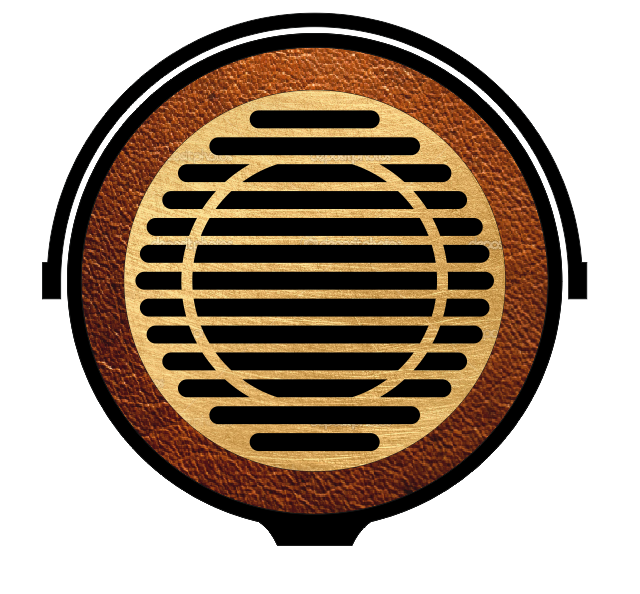

Пока жду комплектующих более тонкого Pyralux из США решил попытаться нарисовать чашки.
Вот такой концепт. Черная часть чашки - лак. То что под сеткой видно - черная радиоткань. Кожаное кольцо внутри из той же кожи, что и оголовье.
Как смотрится?
Как смотрится?
легкий налет винтажности.... супер решение! Изголовье тоже желательно из того же материала, что и оконтовка по кругу. Коричневый с золотом - это великолепное сочетание. Немного не хватает выгравированного по центру лейбла, но это, видимо, самое сложное. Можно и без лейбла.
Спасибо.
Разумеется.
Лейбла-то нет ;) Когда (если) он будет, то он будет отражен в решетке.
Легкий налет Одино-кеннертонности :)
Есть схожесть, и на LCD тоже похоже)
@Demm, сама принцип звукоизвлечения диктует конструцию. Зеркалки вот тоже все похожи :yes:
ни капельки не похоже.... :) Оригинальная конструкция.
Самое интересное решить проблему с изголовьем. Избавиться от закручивания гаек (регулировка по голове) крайне проблематично, так как это самое простое решение для регулировки. Но та же гайка может нести изюминку, если она будет золотистого цвета. Если гайка бочонком -регулировка/откручивание руками. Гайка куполообразная с прорезью по центру - более эстетично, но регулировка отверткой. Но плюс очевиден - меньше видно элементов изголовья - больше внимания на основную несущую часть с магнитами/динамиками.

@Валяев Максим, я думаю пропустить резинку в кожаном оголовье и сделать его саморегулирующимся. На манер philips fidelio x1
Имхо, не самая удачная конструкция (не всем удобно). По эргономике LCD4 и наушники Odin из изодинамики хороши. В идеале, конечно, повторить оголовье Орфеев, но для тяжёлых наушников не подойдёт, к сожалению.

Hifiman совсем другие, у Fostex тоже другой дизайн. Впрочем, не важно. Внешний вид наушников - это дело десятое.
@Demm, встречают по одежке ;)
Вот российский наушники визуально приятен.
А вот украинское поделие Va Audio H1
Я,конечно, могу ошибаться, но как бы они волшебно не звучали (что сомнительно) но никто не выявит к ним интереса при ценнике 1000$ и таком виде.
почему-то могу представить в таких наушниках только сапера, в комуфлированной одежде..... Еще и каску сверху, для надежности. :)
Наушники не для мирной жизни.... :)

Скудность технологических возможностей порождает такой вид (у меня +- то же самое).
@Гаруспик,
Под углом лучше сделать разъем, иначе не очень удобно, так как mini-XLR достаточно большие.
Изменено пользователем Solitudo
@Гаруспик,
Эээ, mini xlr? Я вкрутил 2,5 mm jack :Russian:
Mini XLR дает более надежное соединение. Плюс кабель не прокручивается в разъеме. Плюс фиксация. Плюс долговечность. Один недостаток - чуть увеличенные габариты. Но Разъем чик и то есть и малипухонькие (если поискать). Пишу как владелец ушей и с 3.5 разъемами и Mini XLR.
