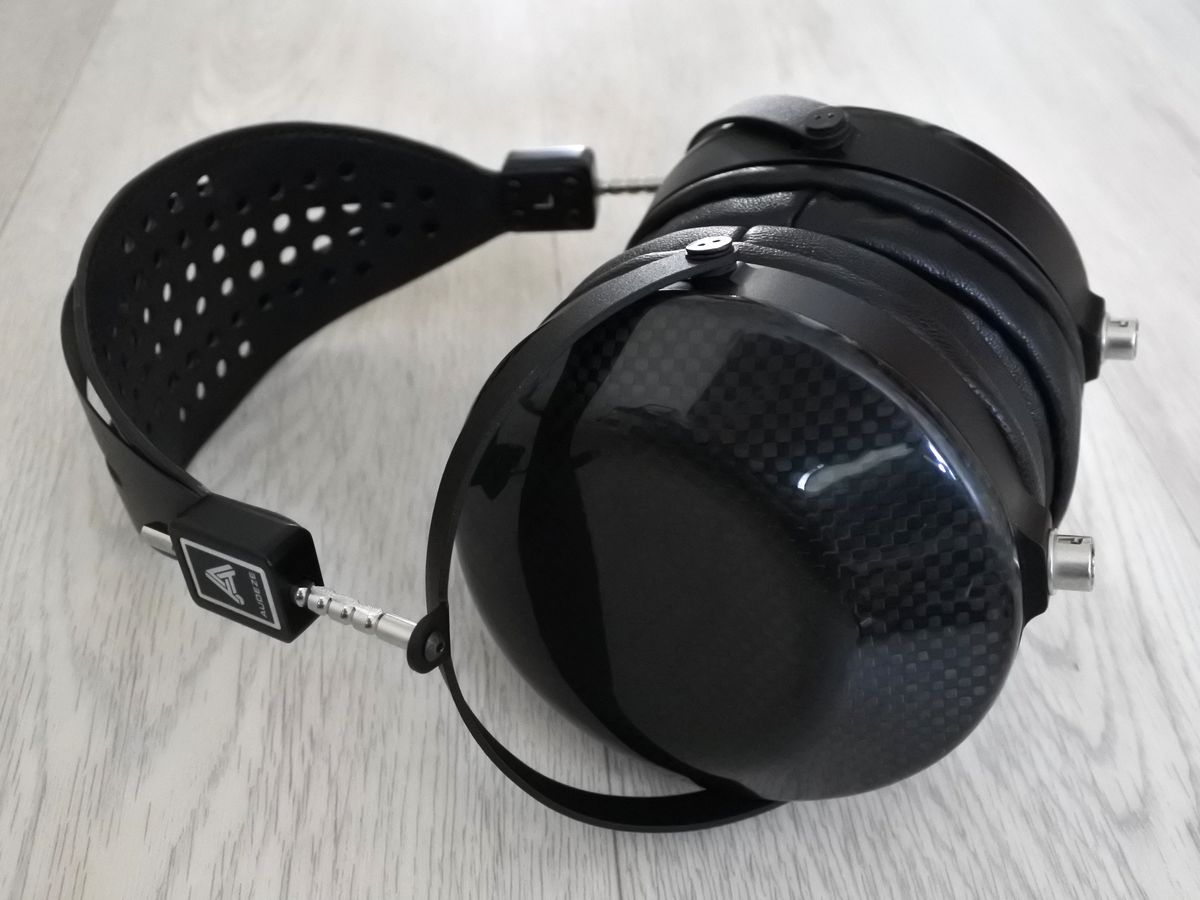

Недавно немного странный мод этих наушников попросили сделать:
Несмотрая на кажущуюся простоту, это не так просто оказалось сделать. Наушники условно неразборные. Чашки на клею, винты не только нестандартные, но и на адски крепком фиксаторе резьбы и т.д.
  • Нравится 5
А в чём суть модификации, в оголовье от аудезов ?
Изменено пользователем Bimim
Вы можете относится ко всему лишь так как можете, но не стоит всё излишне усложнять. Жизнь и так это сделает, хотите вы того или нет.
В этом и суть.
Зачем? Затем, что владельцу на его голове так удобнее, нравится именно это оголовье, а родное нет.
Ну и еще по мелочи, более удачные амбушюры поставлены, с которыми звук поровнее.

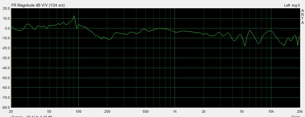

Для информации.
АЧХ со стоковыми амбушюрами (плоский стенд):

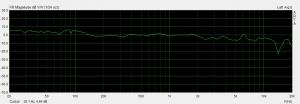

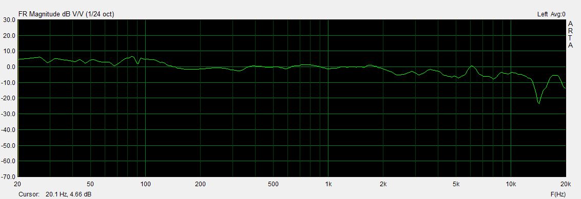

После пробы разных вариантов амбушюр, остановился на таком:

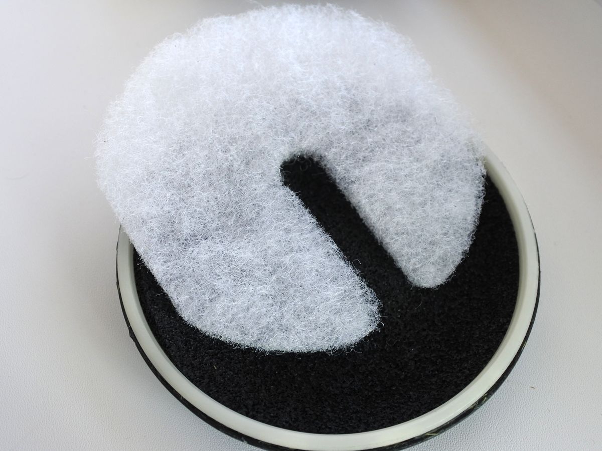

Внутренности:
