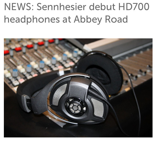

Вы видели HD800 в студиях?
Вот, к примеру, HD700 на Эбби Роуд, см. фото.
Кстати, никто наушники по балансу на студиях не подключают. Кабель обычный штатный и никакой аудиофильской эзотерики:
