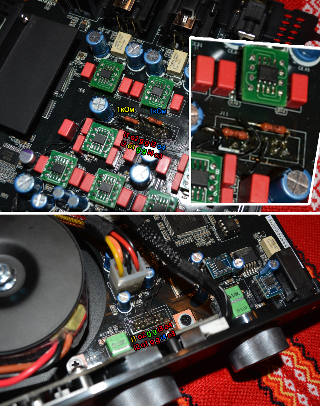

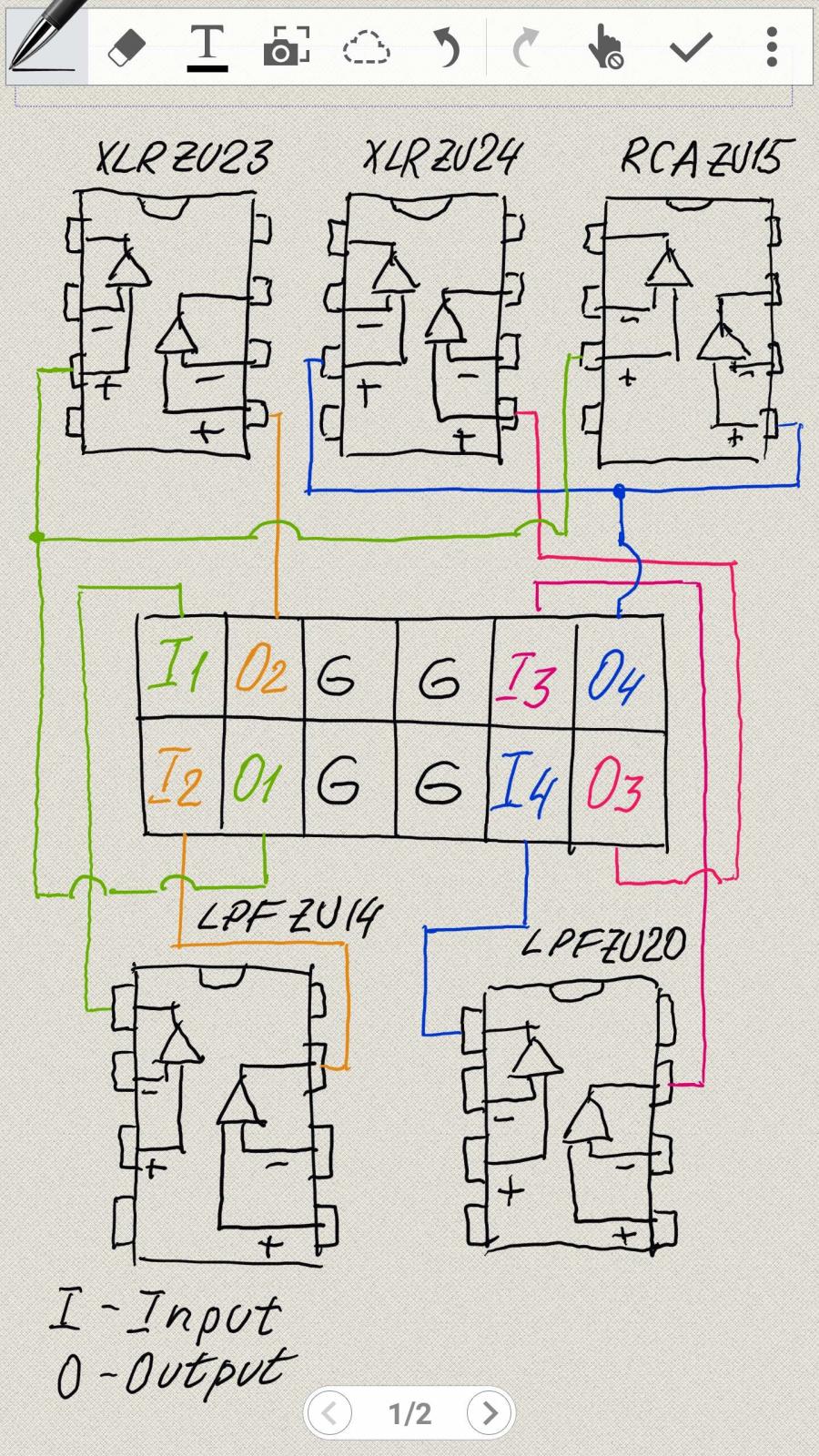

Повторяю свой вопрос:
Вот есть у нас такая распиновка, если смотреть сверху на плату на контакты от шлейфа:
i - вход
o - выход
G - земля
i1 o2 G G i3 o4
i2 o1 G G i4 o3
Если "i1 + o1" закоротить ну и другие каналы по такому же принципу (крест накрест), то мы получим на RCA прямой путь для звука - полную громкость, тем самым исключаем шлейф, центральный потенциометр, наушники. Это конечно классно, но без наушников не хочется остаться.
Как пустить сигнал к наушникам, но при этом исключить сигнал для центрального потенциометра, либо чтобы он не влиял больше на RCA? Хочу чтобы наушники работали, но выходы RCA работали без шлейфа, без центрального потенциометра. XLR мне не нужен.
Нашел тут сообщение http://forum.doctorh...725#entry527901
Вверху крест наскрест, потом через сопротивления идёт 2 канала вниз.
Но на фотографиях плохо видно куда подпаяны сопротивления, нужны ли они? Вот прикинул на картинке, правильно ли это? Цветом означены каналы. Правильно или нет?
Изменено пользователем DelDark

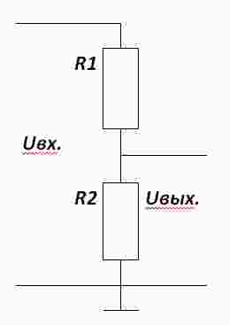

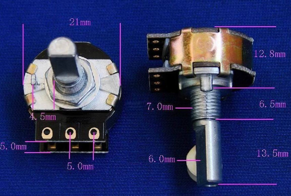

@DelDark,Переменный резистор ушного усилителя включен по схеме резистивного делителя где R1, R2 его плечи, Uвх. - входное напряжение (приходит от выхода ОУ LPF), Uвых.- (выходное напряжение делителя идет на вход ушного усилителя). Собственно от величины Uвых. зависит громкость звучания ушного усилителя.
Uвых. меняется по следующему закону Uвых=Uвх *R2/R1+R2. т.е. не зависит от номинала переменного резистора а зависит от соотношения сопротивлений плеч делителя.

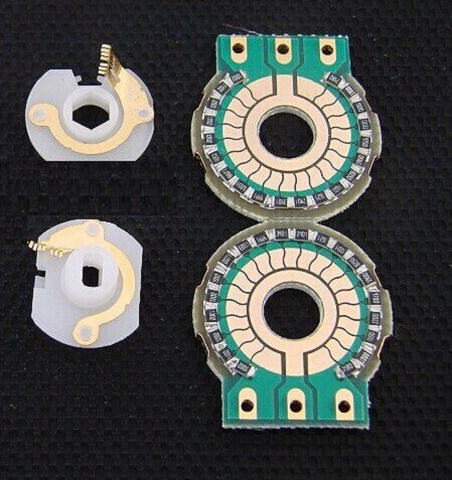

Для более плавной регулировки громкости применяют переменные резисторы не с линейной, а c логарифмической характеристикой.
Применение переменного резистора большего номинала с одной стороны улучшает звучание, разгружая каскад LPF, с другой стороны делает более чувствительным к помехам сам ушной усилитель, поэтому следует обязательно произвести дополнительные меры по уменьшению помех наводимых на линию передачи сигнала к ушному усилителю, как вариант, заменить шлейф на набор экранированных кабелей.
Изменено пользователем HIMIKATOR
Спасибо. т.е. можно смело впаять туда потенциометр на 50 кОм? Только убедится в том, что нет наводок по пути сигнала, чтобы не поймать помех.

Dact 21 –10 кОм - чтобы его установить, нужно One разместить в новом самодельном корпусе, иначе этот потенциометр не влезет =( Я бы поставил такой, но корпус это проблема. но я запомню, возможно куплю, если запланирую сменить корпус.

Соединение I1-O1,I2-O2 и I4-O4,I3-O3 по моей схеме, обеспечит подачу сигналов от ОУ LPF к ОУ XLR и RCA.
Шлейф в One соединяет аналогичные номера выводов двух разъёмов, поэтому для простоты выводы разъёма ближнего к регуляторам громкости на плате будем называть также как и выводы дальнего разъема .
Переменный резистор ушного усилителя подключен к выводам I1,I4 ближнего разъёма это видно на плате и тестером, следовательно, соединяем экранированными проводами I1-I1и I4-I4 двух разъёмов, последовательные резисторы можно не использовать.
Соединение I1-O1,I2-O2 и I4-O4,I3-O3 по моей схеме, обеспечит подачу сигналов от ОУ LPF к ОУ XLR и RCA. Шлейф в One соединяет аналогичные номера выводов двух разъёмов, поэтому для простоты выводы разъёма ближнего к регуляторам громкости на плате будем называть также как и выводы дальнего разъема . Переменный резистор ушного усилителя подключен к выводам I1,I4 ближнего разъёма это видно на плате и тестером, следовательно, соединяем экранированными проводами I1-I1и I4-I4 двух разъёмов, последовательные резисторы можно не использовать.
Спасибо, всё ясно. Попробую так сделать! Я так понимаю звук который пойдет через перемычки от ОУ LPF к ОУ XLR и RCA, будет в максимальной доступной громкости, как например это сейчас при выкрученной громкости в макс.? Интересно, почему Asus во время проектирования не предусмотрел возможность опционального исключения шлейфа посредством перемычек для пользователя. Это был бы очень удобно! Странные они конечно инженеры.
