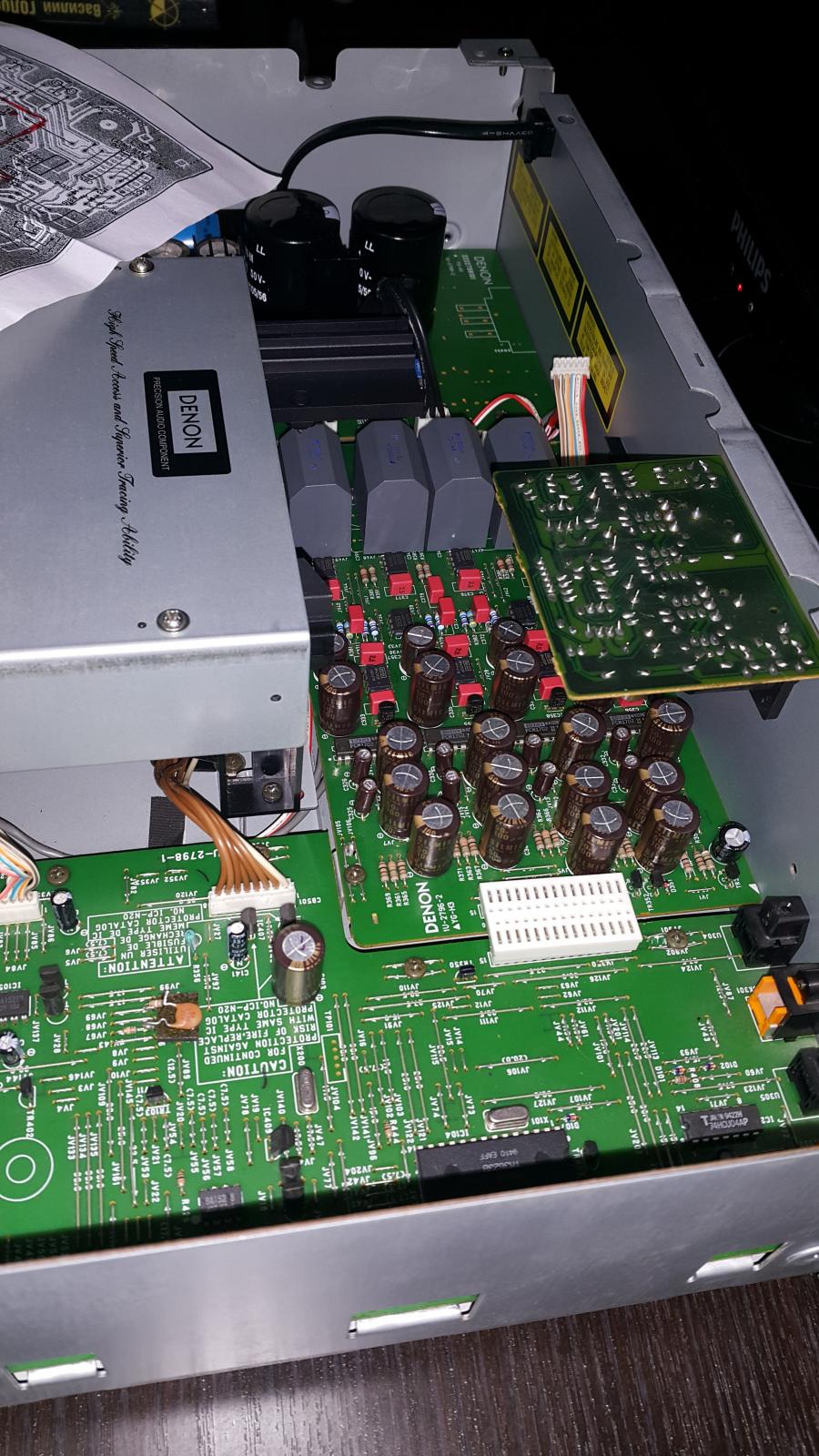

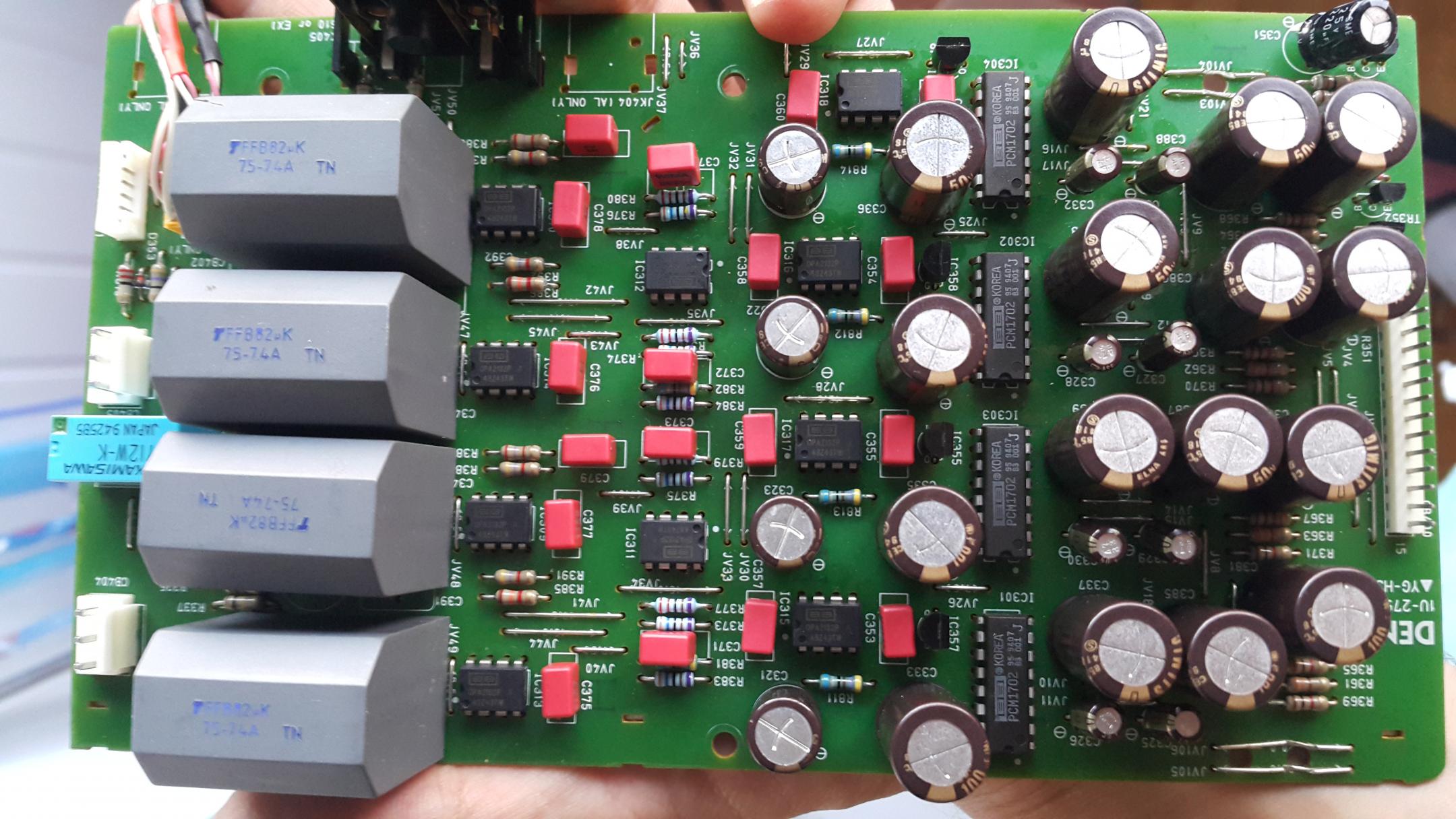

Конечно я сравнил эти устройства. Denon со своими четырьмя мультибитными PCM1702J на порядок обыгрывает ASUS. Правда denon не совсем стоковый))
В denon установлены OPA2132, оригинальная WIMA 2.5% из Германии. Резисторы Philips 0.01% так же из Германии. Зафильтровано питание. Проходные электролиты заменены на пленку большой ёмкости.
post-28380-0-66519700-1472724217_thumb.jpg DENON DCD3000
