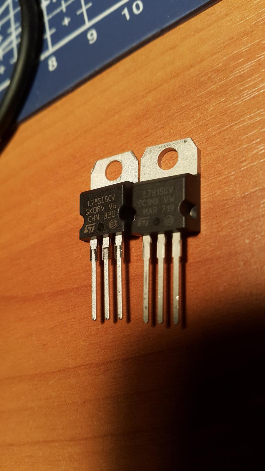

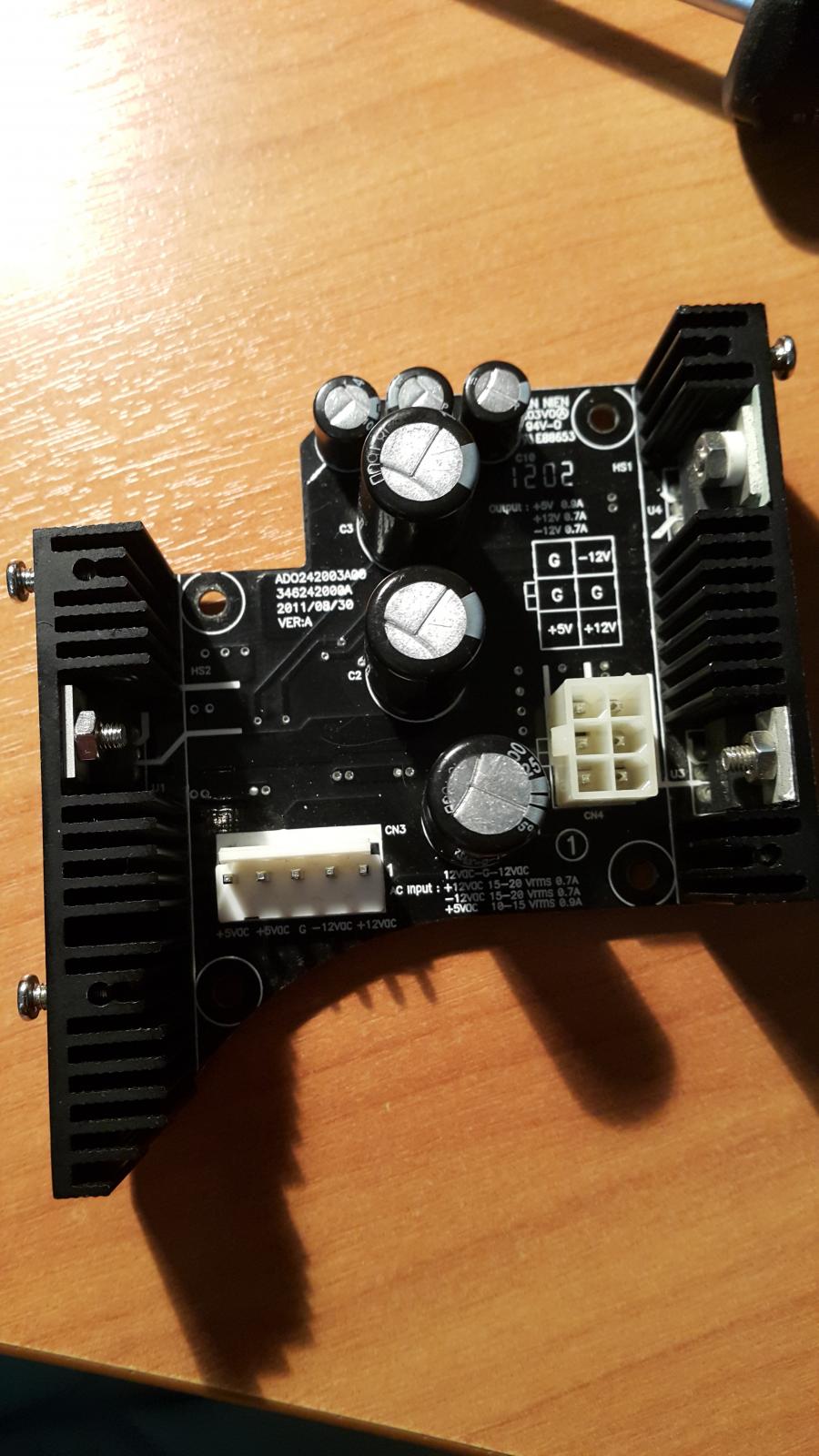

Являюсь обладателем даннго ЦАПа. После приобретения была детально изучена схема по которой сделано устройство. Нюансы выяснились непосредственно с питания. Торроидальный трансформатор это хорошо, после него два диодных поста на +5 и +-12 вольт, электролиты 1200мкФ а далее лофф-дроп линейные стабилизаторы соответственно на +5 и +- 12 вольт. Причем двухполярное напряжение питания синхронизировано по модулю на операционном усилителе, не ожидал такого качественного подхода от ASUS инженеров), это плюс. А дальше вопрос! После выпрямителя на линейные стабилизаторы ограничивающие напряжение до +-12 подается +-19 вольт!!!! Получатся на лоф-дроп стабилизаторах рассеивается 7 вольт !!!! О чем думал производитель??? Отсюда такой нагрев всего корпуса. А почему бы не воспользоваться таким запасом входного напряжения и не сделать +-15 вольт, поставить нЕ лоф дроп стабилизаторы, которые кстати, по линейности превосходят лоф-дроп! При питании аналоговой части напряжением +-15 мы не только уменьшаем рассеиваемое напряжение на линейных стабилизаторах до 4 вольт, но выходим на более качественны уровень аналогового тракта, т.к. все рекордные характеристики в дата шитах ОУ приводятся именно при повышенном напряжении питания.
Были установлены следующие линейные стабилизаторы на +15 и -15 вольт.
Кстати кто пробовал ставить в I\U преобразователь OPA2111 ?

@demon_rt, Вот что Lynx писал про стабилизаторы от ST, цитирую "Не следует использовать стабилизаторы ST Semiconductor, они шумят все практически на верхнем допустимом пределе".
