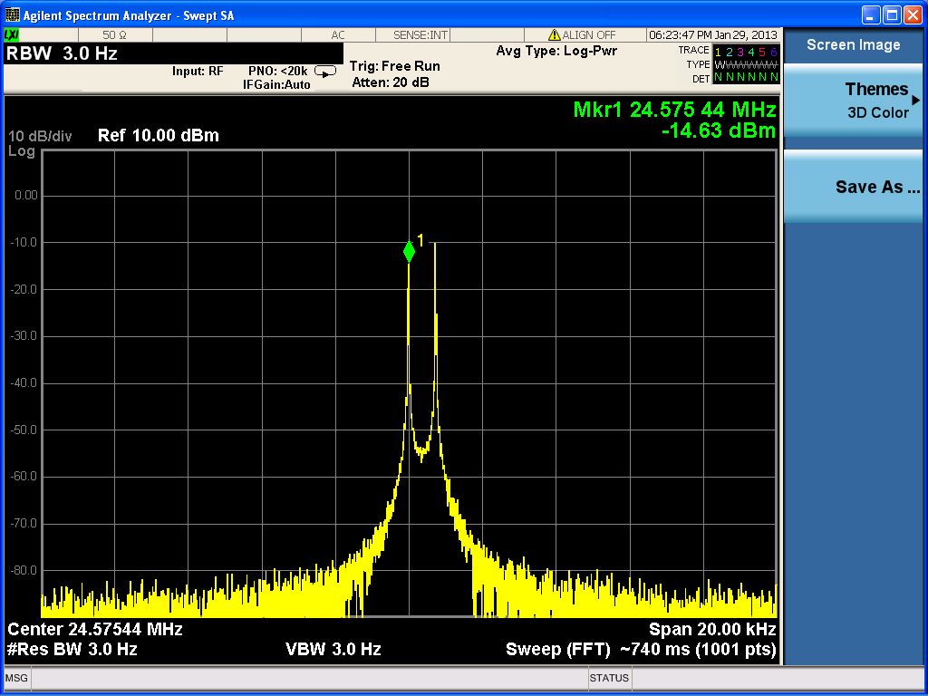

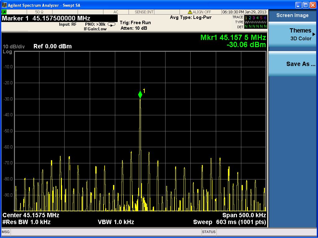

Ну, у меня другие наблюдения. Всегда, когда путем пересинхронизации убираешь джиттер, уходит звонкость, типично цифровой окрас, а появляется "мягкость" и затемненность (если аналоговый тракт не очень прозрачен).
Какая, к черту "юбка"? Я ж выкладывал картинки. Корова и та ровнее ссыт...
Это реальные спектры на тактовых ножках СМ6631 и входе ЦАПов. (штатная прошивка)

Но это всего лишь ваши кустарные замеры. А все ли корректно? Можно ли вот так просто тыкать и интерпретировать полученный результат, как чистый. Здесь более авторитетный измеритель не нашел криминала с джиттером, разве что слабую устоичивость RCA к электрическим помехам, которая просто так не проявляется.

что вы говорите..
1. Допускаю, что именно мне попался такой экземпляр :)
Но, то, что инициированная мной волна привела, в конечном счете, к обновлению прошивки и устранению этого "болтания" клока, говорит о том, что я прав.
2. У вас есть критерий авторитетности? Я цифровой схемотехникой и обработкой сигналов занимаюсь профессионально с 1988 г. :) Просто и хороший звук ещё люблю...
3. Измерять джиттер считаю необходимым непосредственно на входе тактового сигнала в ЦАП, а не на выходном сигнале. Так и гораздо удобнее.
Современные ЦАПы - вещь в себе, и что там накручено, довольно сложно сказать. В SABRE, похоже PLL стоит для восстановления (очищения) клока.
4. Глядя на сканы экранов анализатора спектра, есть сомнения по поводу коровы?
5. Тыкать - это в другом месте. Вы сами то каким приборами пользуетесь, когда тыкаете в схему, чтобы говорить о кустарных замерах?
