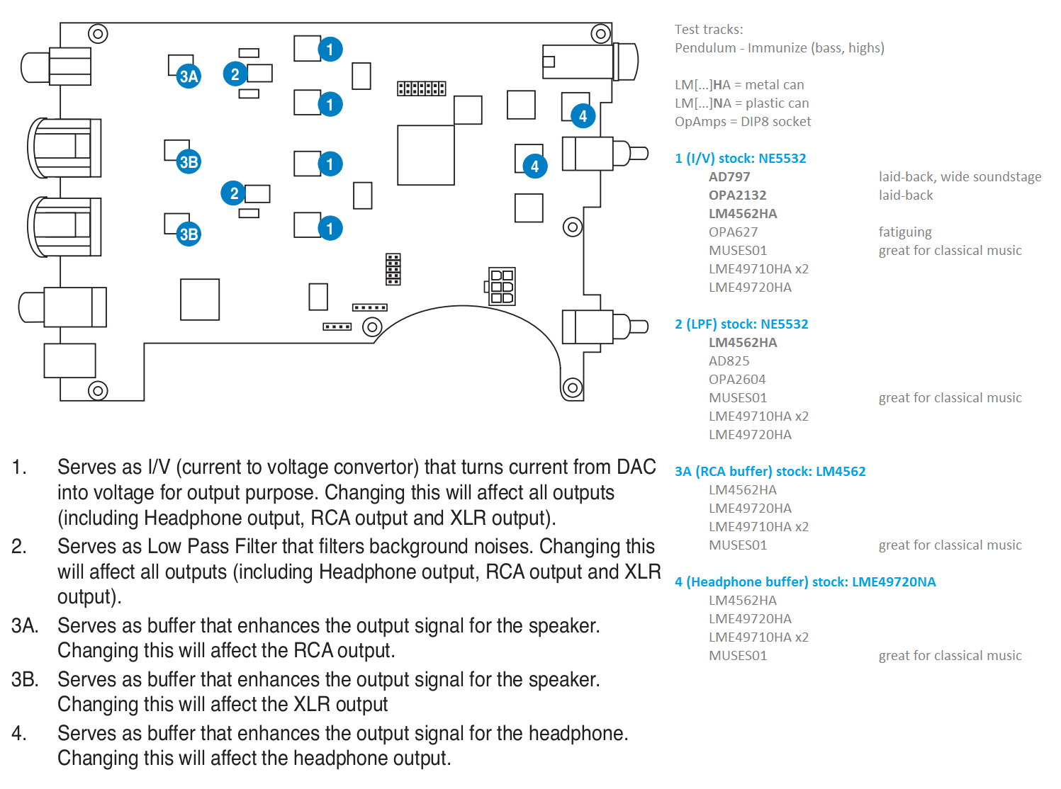

Выделенная линия 220в. по "фен-шую", аудиофильский фильтр, сетевые кабели, напихал в БП Асуса музыкальных электролитов по вкусу. Процесс этот не закончен и не закончится никогда. А давить сибилянты подбором ОУ бестолковое занятие.

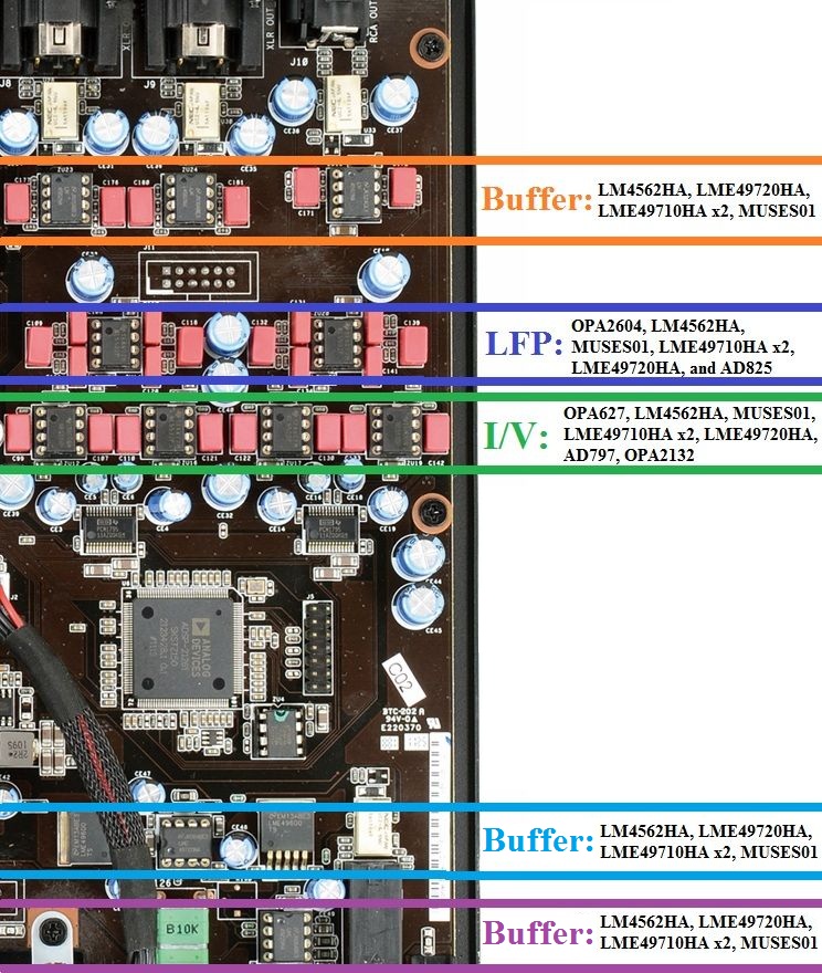

lme49990 - одна из микрух, которая может быть полезна в любом месте, на XLR в том числе. Брать у поверенного продавца с еБея и ничего не бояться. Али-Экспресс - печальный опыт с 797, больше не связываюсь.

Частично схемотехника One, повторяет даташиты на PCM1795 (Figure52), и LME49600 (Figure28).

Замена OP amp MUSES 02 на unbalanced headphone (наушники) наверное мгого чего дала.
