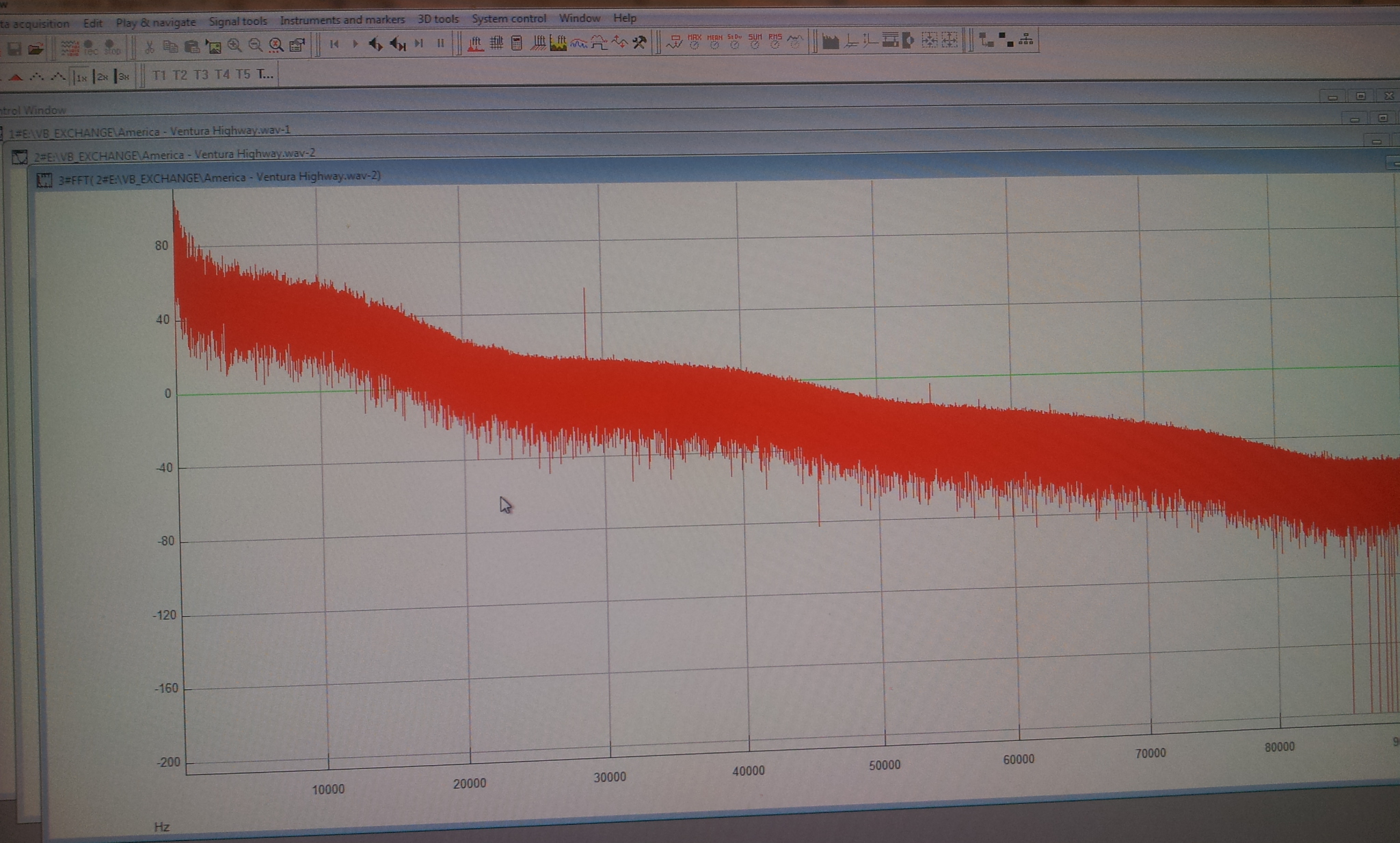

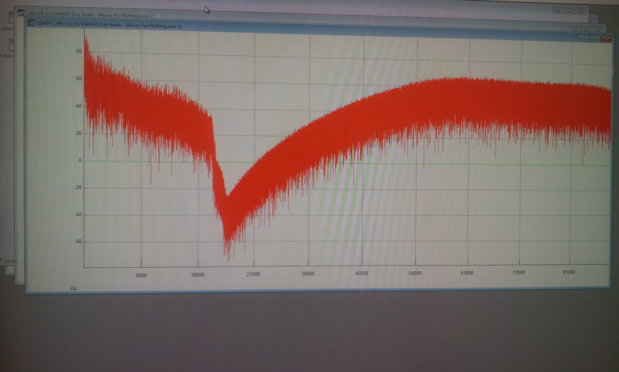

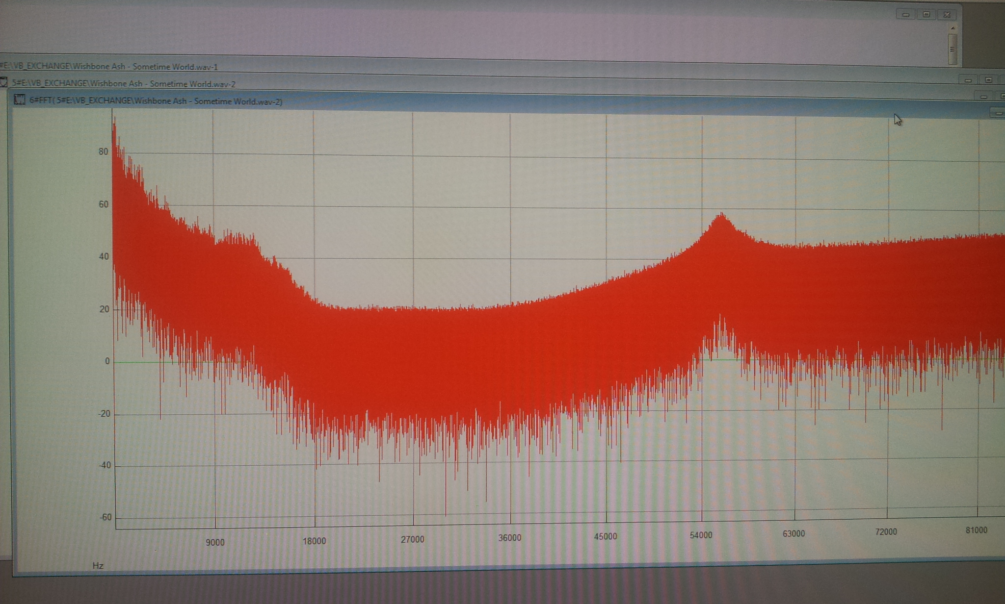

Я сравнил XRCD диск (родной) Jimmy Rogers "Blue Bird" с его версией DSD64. Синхронизация, как понимаете, снимает вопросы с качеством транспорта и пр.
Так вот, DSD64 звучит немного интереснее. Тарелки более богато звучат и голос как то ровнее. В целом, ощущение более плавного и "аналогового" звука.
При том, что исходно КД звучит просто отлично! Совершенно без нареканий.
Еще я заметил, что разные фирмы по разному делают конверсию в DSD. Привожу три спектра сигналов, идущих в Асус, после преобразования в 176.4 кГц в Фуубаре.
Два, это исходно DSD64, а третий - чистый 192кГц. Забавно.
Радует то, что фуубар не вносит, судя по всему никакой фильтрации при конверсии DSD-PCM, оставляя все на ЦАП. :)
Да, все три звучат отлично. Dair Straits, наверное, похуже из них. А лучше - Wishbon Ash. Но, это, скорее всего результат исходного мастеринга и той аппаратуры, на которой все сводилось.
С уважением.
Сергей.

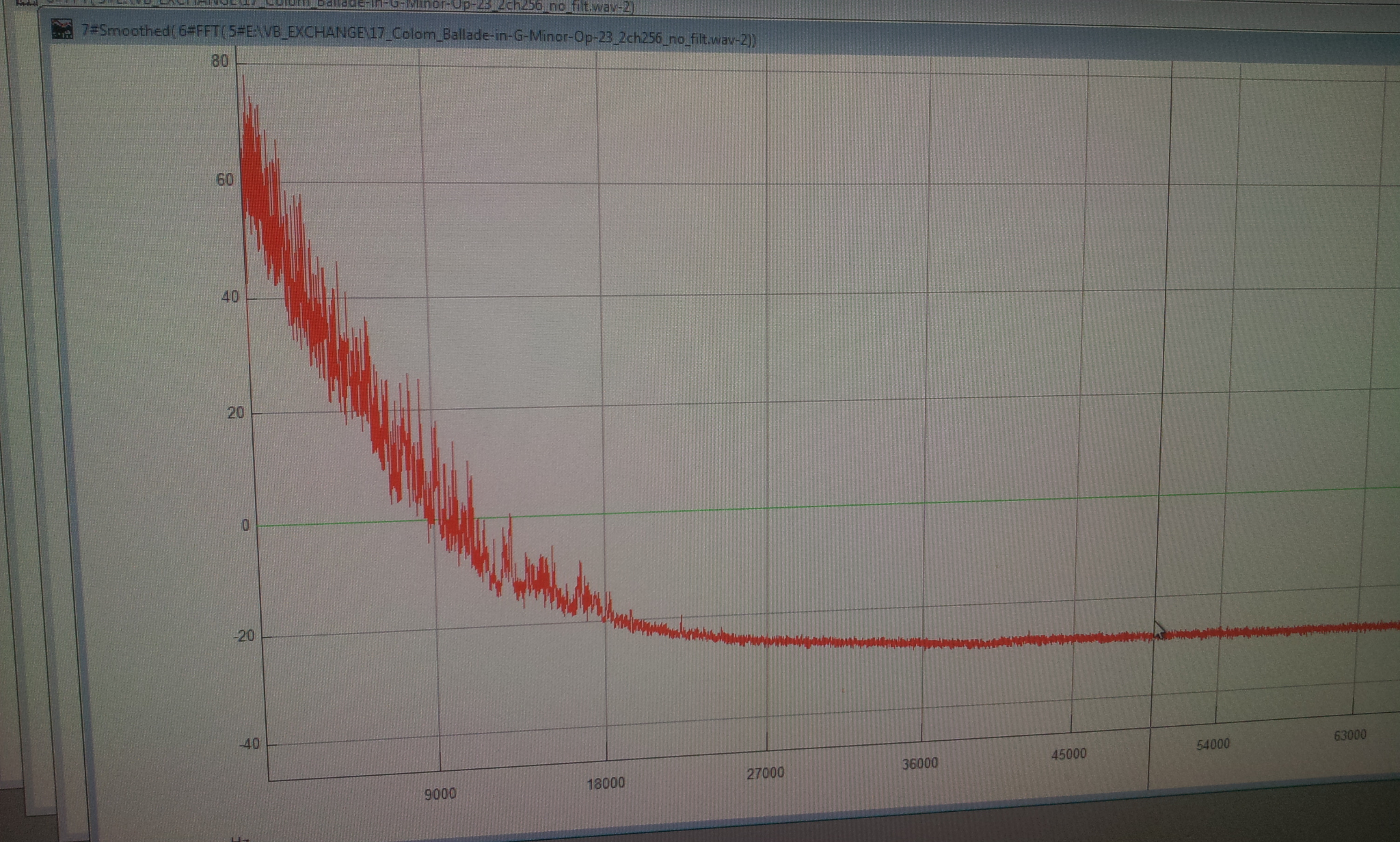

@Sergey_SVS,
Ну вот на правой картинке видно, что получено из 48 кГц PCM записи, и все что после 24 кГц - мусор, нужно фильтровать. То есть халтура. Проблема в том, что есть DSD честные (либо полученные из 192 кГц и выше хай-реза), там не нужен фильтр,
а есть вот такие, халтура, где мусор после 24, и даже вовсе 22.05 кГц для которых фильтр нужен, причем разный. Чаще всего попадается халтура.
Я всегда отдаю предпочтение 96-192 кГц записям, потому что заметил, что настоящие SACD не имеют аналогов в PCM хай-резе. То есть если какой то материл доступен в обоих версиях, значит версия SACD-липа

@Sergey_SVS,
1. Правый график это честные 192к (48х4). Только для примера дан. Не надо забывать, что и 48 и 192 изначально получаются путем сигма-дельта модуляции с последующим усреднением. Т.е изначально сигнал такой, как на левом графике, а в процессе преобразования получается то, что видим на правом графике.
Т.е. DSD первичен для ЛЮБОГО АЦП.
2. В подтверждение этого, я нашел, что если в Фуубаре выставить преобразование без фильтрации (первые три опции в закладке DSD2PCM Mode), то на выходе Асуса мы увидим интересное (см фото). Т.е будет присутствовать только внутренний фильтр ЦАПа с полосой 88.2кГц - с довольно славным спадом, вплоть до 80кГц.
А вот,если выставить опции преобразования с LPF 30kHz, то все, что выше 30 кГц будет вырезано.

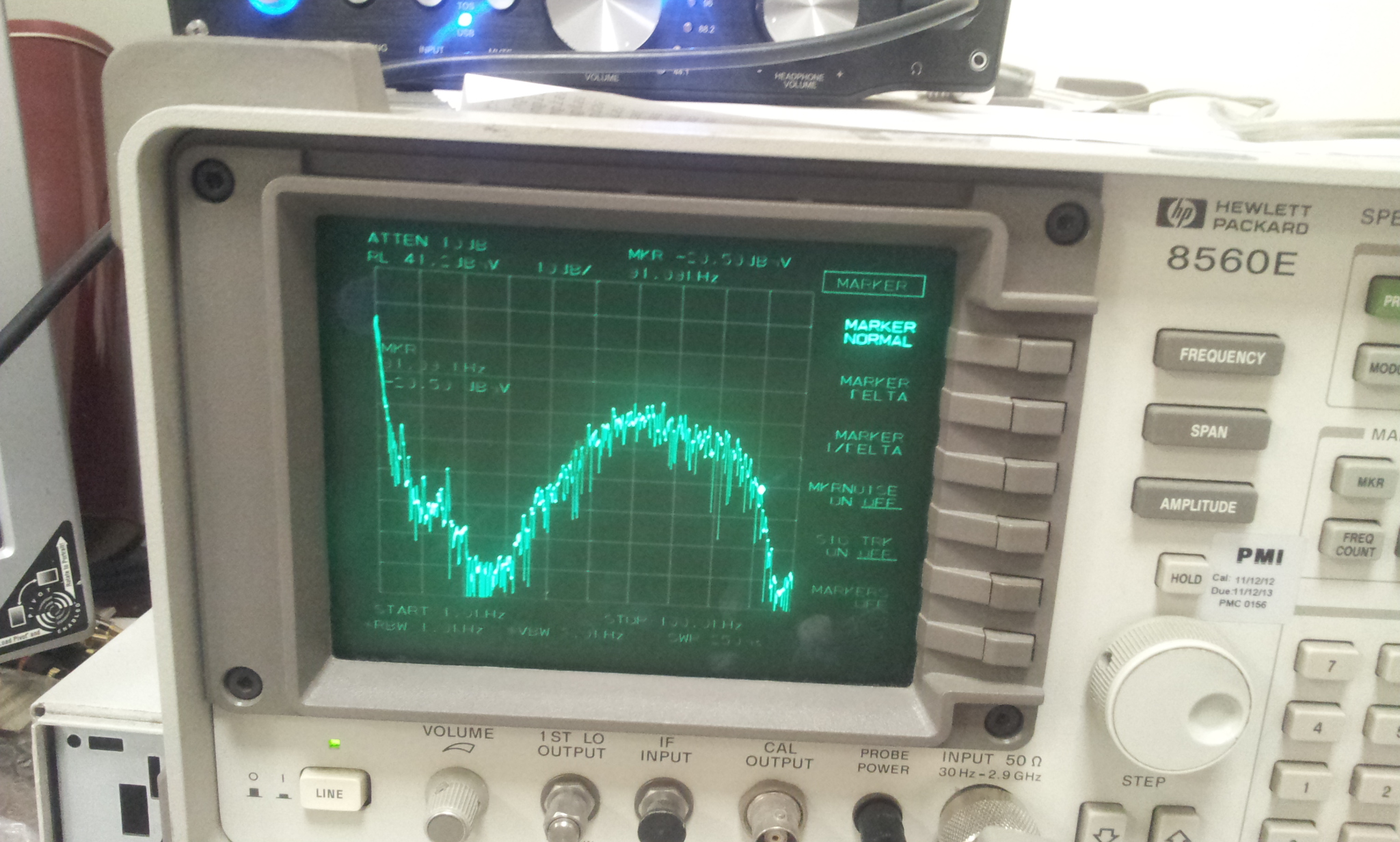

А, вот, что идет на ЦАП (без фильтрации в Фуубаре) при источнике DSD256!
Вот!, что надо нам. Только.... где ж винчестеров столько набраться . Да и фонограммы в основном DSD64 делают :(
