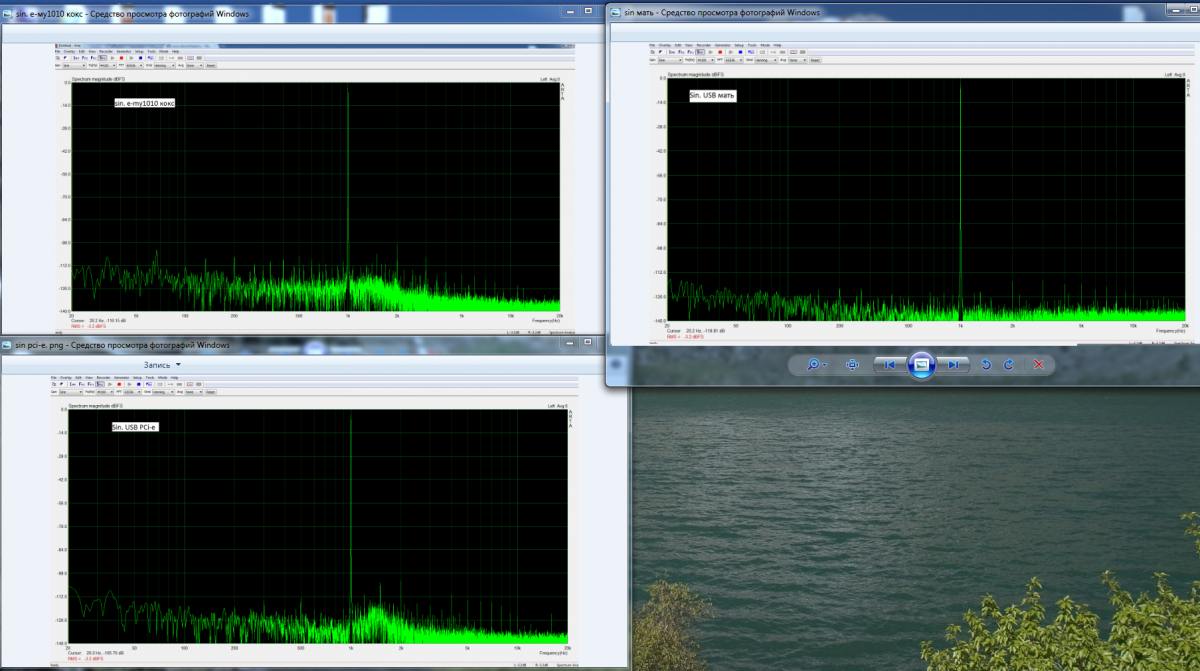

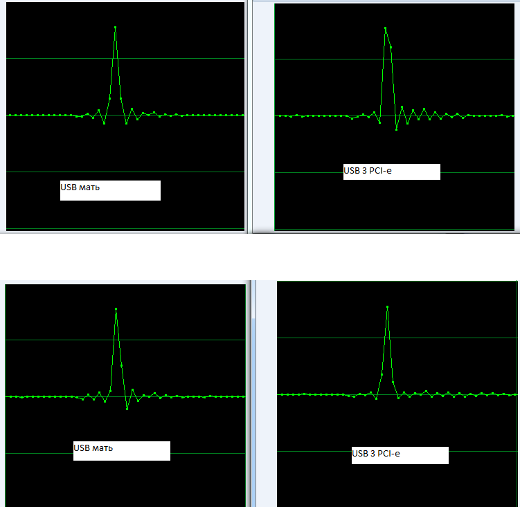

Смотрите на затухания, после импульса, у PCI-E всегда длинее, и на атаку перед, а по сути никто не знает по каким пикам мозг воспринемает музыку.
По этому надо стремится к идеальности во всех замерах, кстати RMAA не реагирует даже на смену ОУ, причем звук меняется, услышит даже глухой. :yes:
Еще раз переткнул, картина сохраняется затухания на контроллере PCI-E USB3 дольше и атака короче.
Масштаб помельче для наглядности.

Ок. Только, в РСМ1795 настроек цифровых фильтров нет (как бывает в некоторых ЦАП - sharp , soft).
Я совсем забыл. А как же TEAC UD-501? В ней РСМ1795 и есть настройки фильтрации
Упс. Из разряда, а слона то я и не заметил. Это я читал дашит на AD1955 :(
Да, конечно, в PCM1795 есть разные фильтры. Но, тогда тоже, это не очень похоже на их переключение. Разница на 20 кГц должна быть около 3-х дБ
По прежнему не понятно.

Мне кажется, эти замеры вообще ни о чем не говорят. Там отклонения в пределах погрешности, а по сути одно и тоже
Синус, величина более постоянная, посмотрите что творится;
Порт USB3.0 на материнке
Кокс Е-МУ 1010.
контроллер PCI-E USB3.0
Никакие другие настроики не трогались, только коммутация портов и входов.
А если считать что все эти измерения вообще за гранью слышимости? Как тогда мы опредиляем разницу в звуке, а искажения акустики даже не сотые процента – единицы процентов.
Мне кажется каждый конкретный случай, надо рассматривать "отдельно", взаимодеиствие всех компанентов в целом.
Как и что, взаимодеиствует не ясно, но влияние есть однозначно, хоть по измерениям, хоть на слух. :smile1::smile83:

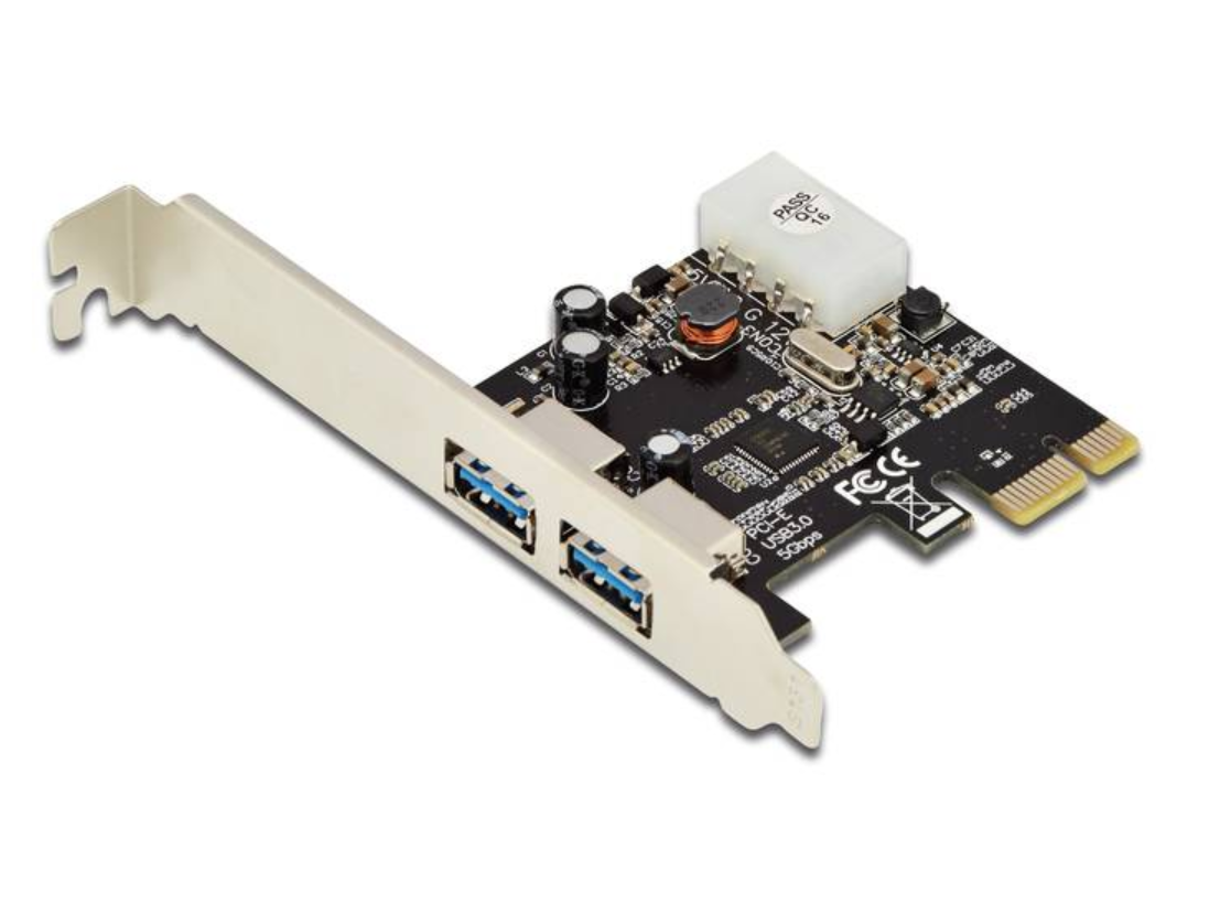

Купил AUDIO GRADE USB 3.0 PCIE CARD. Запитан сейчас от БП компа. Прошу помочь с советом по линейному БП на 5в 1А. Слеплю сам, буду благодарен за любой совет. Какое значение параметра по шумам можно считать приемлемым? Имею LM1086, что думаете о ней.
Слушаю четвертый день. Сначала было ВАУ, теперь привык. Автор рекомендует прогрев до 200 часов, т.е. еще греть и греть Пока двоякое впечатление. Поясню:
1. Сцена несколько углубилась и расположение инструментов стало яснее (ВАУ было тут :)). Верх деликатнее. ВЧ "рассыпчатые"
2. Немножко обозначила себя верхняя середина, чего мне не хотелось бы.
Вот вроде бы положительное перевешивает, а сегодня поймал себя на мысли, что вовлекатор куда то делся. Звук стал правильным, может проблема в этом. Или я зажрался совсем ? :)
А без питания молекса не работает?
Асус от USB не питается, у меня кабель USB без линии питания, и карта USB 3.0 PCIE CARD тоже без питания молекса, хоть и молекс есть на плате, все работает.

А без питания молекса не работает? Асус от USB не питается, у меня кабель USB без линии питания, и карта USB 3.0 PCIE CARD тоже без питания молекса, хоть и молекс есть на плате, все работает.
Нет, не работает. Там сама идея в организации качественного выхода, т.е. развязаться от питания компа и использовать сверх стабильный клок.

Слепил я линейный БП на LM1098 для AUDIO GRADE USB 3.0 PCIE CARD. Проблемы, описанные мною в посте 9821, улетучились. Честно сказать - изменения в лучшую сторону удивили. Даже не знаю пока чем еще заморочиться.

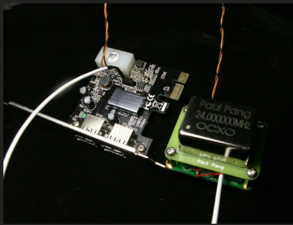

Сделана на базе вот такой карты, заменили кварцевый резонатор, на кварцевый генератор.
Смотрю на фото AUDIO GRADE USB 3.0 PCIE CARD клок запитан отдельно, да, а на самой плате не видно, перерезаны ли дорожки питания от матери, перерезаны или нет? Зачем ей БП такой мощности, для питания всего лишь одного только клока? :NOno:

Сам не понимаю что за фигня. С правой стороны в меню выбираете "AUDIO GRADE USB CARD" и интересуетесь.
Что на базе бюджетной карточки сделано не секрет, фишка в том что результат хороший. Тут дело каждого платить ему 130 у.е. или самому этим заниматься. А малый этот молодец.
Так я же не спорю с этим, плата и хороший клок так примерно и стоит, плюс время и нервы, все это окупается, интересуюсь отцепились ли от питания материнки, сам чип питается от линейника или с материнки, плата у меня уже есть, хоть и другая. :yes:
