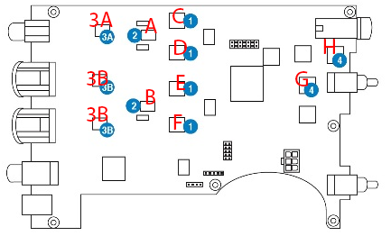

Не мог бы ты конкретно написать, в какое место (обозначено на схеме латинскими буквами) чо втыкать, учитывая, что ушной выход и RCA не нужны.
К сожалению прямого ответа на твой вопрос об XLR дать не могу. Я довольно давно не пользуюсь акустикой.
В позиции cdef - lme49860, в позиции ab - muse01, 3в - lme49720 (по аналогии с ушным выходом), но возможно эту позицию придется подбирать под твой ушной усилитель.
Я не гарантирую, что мой вариант тебе понравится, все индивидуально. При принятии решения о приобретении ОУ, надо учитывать что это мое видение. В данной ветке моя связка считается холодной и немузыкальной, вдобавок с ней я использую мало кем любимые АКГ 701 и 612.
