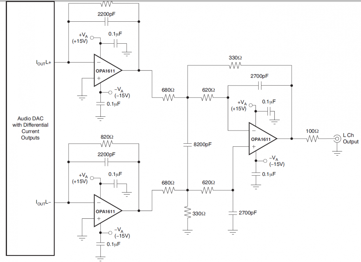

@a-deksix, Родные резисторы просто диких номиналов, их надо увеличивать. Конденсаторы при I/V преобразователях тоже не мешало бы чутка увеличить.
Выкидывать можно, если обрезать дальнеший путь звука, поскольку при вынимании микросхем весь высокочастотный мусор из дельта-сигма ЦАП пойдёт дальше по обвязке(любой в любом устройстве) , и спокойно попадёт в микросхемы фильтры(сумматоры).
уложить на родные места
Количество компонентов практически не увеличилось, разве что на пару резисторов, но впихнуть это будет действительно сложно, это уже не ко мне. :D
В ближайшее время могу нарисовать мною пересчитанный выход, с номиналами и прочим, если кому-нибудь будет интересно.
Касаемо дополнительных микросхем после сумматора - могу сказать, что туда можно разве что поставить фильтр Рауга 4го порядка (пара двойных ОУ), настроенный по вкусу на частоту среза.
Да так и есть, пределывал три разных схемы
Третию уже свою делал, подгонял АЧХ на РММА и так и оставил. А вообще при увелечении номиналов резисторив надо уменьшать номинал конденсаторов. Или же тупо увеличивать номинал резисторов на опредиленный коэффициент, и на него уменьшать номинал конденсаторов. Косаемо обвязки фильтра.

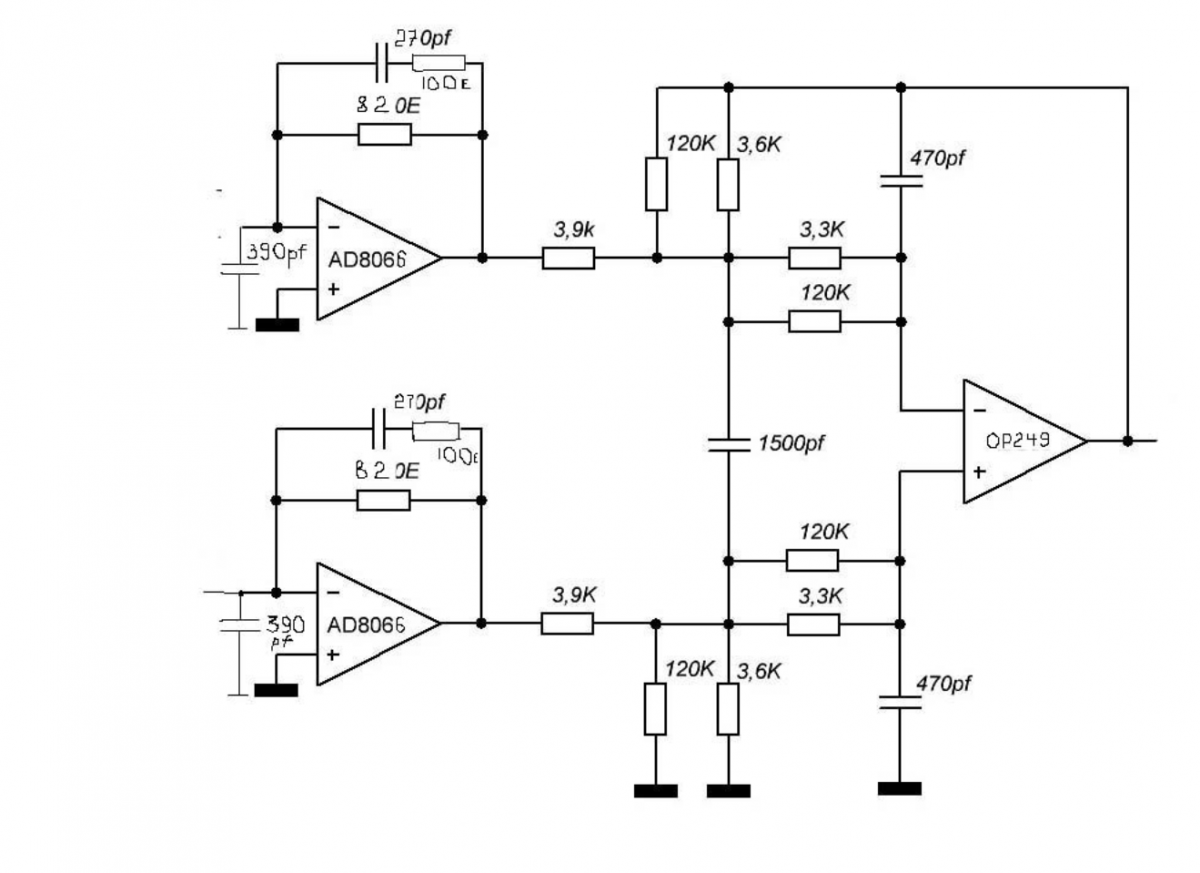

@a-deksix, Моя чем то на вторую смахивает, только номиналы разные и ещё пара вещей, поскольку частоты выше 30-40кГц меня не интересуют на выходе.
На счёт установки конденсатора 50-100 пФ между выходами микросхем ЦАП и землёй ещё думаю, не уверен в надобности. А конденсатор больше 200 пФ будет лишней нагрузкой.
Дорожки питания дельтасигм ещё не резал - жалко. В идеале, конечно, им надо двухполярное 5V обеспечить, пока думаю.
Так, касаемо преобразователей на плате One - с линейным всё понятно, вроде не мусорит, добавил вчлит на выходе. Импульсник работает на 360кГц, тоже поставил вчлит на выход, в обратную сторону может и мусорит, но совсем не заметно.
Это только для AD 8066 так как она возбуждается в I/V конденсатор припаевается на переходнике между ножками 2-3, и 5-6.
Линия 5в перегружина на ней все висит и 3.3 и 1.2 и 5в аналог цапа, и реле отключения входов. Здесь на ветке есть фото где резать 5в выкладывал UFO.
