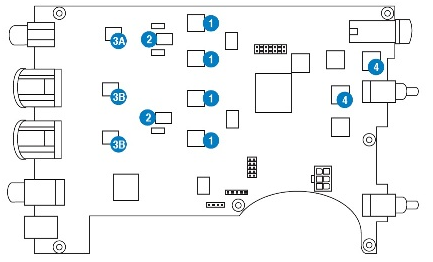

@chudinr, У меня 2 вопроса, что означает 1498-1612-49990 (понимаю что глупо но все же), это ОУ? и где их купить в таком случае? Мне нужно торопиться, завтра One уже привезут еще не поздно muses отменить
в принципе Вам уже ответили.
1498 нужно 4 шт. - я покупал у patrio, остался доволен)
1612 - 2 шт. и 49990 - 3 шт. (это если еще и ушной выход нужен) - только на ибэе.

Спасибо! Есть ли какая-нибудь инструкция по замене ОУ или там методом тыка разобраться можно? И еще, подскажите пожалуйста полные наименования ОУ 1498,1612 и 49990 чтобы не промахнуться..И кстати почему 49990 3 шт. если тут уже посоветовали 1шт.?
LT1498, OPA1612, LME49990. Последние два должны быть на Dip адаптерах.
49990 - Вам посоветовали 1 шт. это если только для выхода RCA, а если хотите их еще в ушной усилитель, то нужно еще 2 шт.
Инструкции не видел, там ничего сложного, старые вытаскиваете, новые вставляете, только верной стороной.
Ниже схемка асуса. В поз. 1 вставите 1498, в поз. 2 - 1612, в поз. 3А и 4 - 49990, из 3B - я вообще выкинул)
Как то так...
Изменено пользователем chudinr

Супер! Спасибо! Говоря о наименованиях я вот о чем спрашивал:http://search.eicom.ru/?qic=lme49990&x=24&y=11 - они все одинаковые??
нет, нужны на адаптерах, название типа такого "DUAL SOIC LME49990 DIP8 ADAPTER"
могу ошибиться, лучше спросите у старожил)
