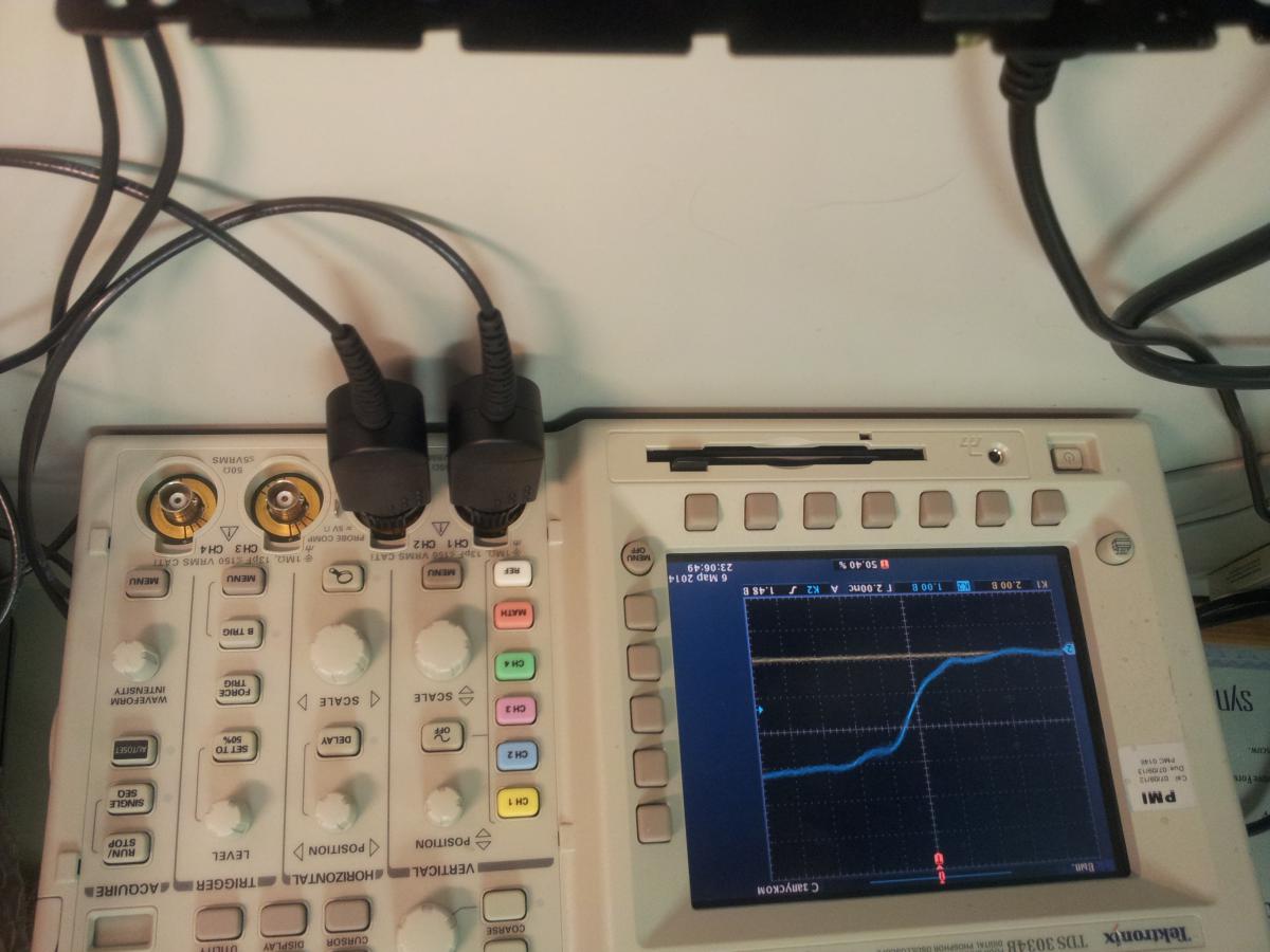

По поводу 1612 vs 49720, с точки зрения детальности, 49860 настолько же выше по детальности, чем 49720, насколько 1612 выше, чем 49860. Не стоит тут Америку открывать, все давно обсуждалось на форумах
Изменено пользователем APECR
@Sergey_SVS, Спасибо за инфу. А стабильность клока посмотреть не получится?
Ничего необычного. Все стабильно.
