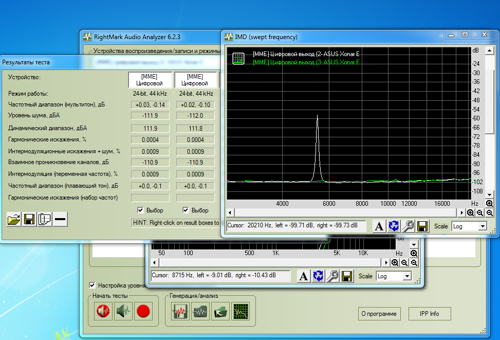

Про интермодуляцию не очень понятно. Если речь идет про интермодуляцию, обычно говорят про, как минимум, два сигнала, которые имеют определенную частоту и уровни. В общем случае, интермодуляции подвержены любые устройства, которые имеют в своем составе нелинейные компоненты - все зависит от внешних воздействий на это устройство. Просим предоставить максимально подробное описание проблемы, методы ее воспроизведения и какие методы использованы для исследования интермодуляционных искажений. Не бывает такого явления, как просто "интермодуляция на 5 кГц" - само по себе это выражение не несет никакого смысла, к сожалению.

Я так понял после моего сообщения написали в тех поддержку, надо сделать замеры на не копаном Ване, не ужели нет ни у кого звуковой карты. Или подождать когда проверит Sergey_SVS осцилографом дрожат ли клоки. Возможно какой глюк произошел. Нельзя по одному случаю ориентитоваться, на 44.1 было все чисто. Делать какие-то выводы рано. Да и по звуку пока претензий не было

Прогнал еще раз, возможно был глюк, сейчас все чисто, возможно не стабильно работает и просто так совпало.
