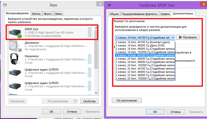

Прикупил оптический кабель и по случаю решил заценить игру ВАНа по оптике. Оптика VIAшная. Поставил в Фубаре выход DS, потому как оптики в АСИО нет вроде, выход 16 бит. Частоты изменения дискретизации нигде не заметил, но почему-то лампочка горит всегда на 48кгц, хотя материал обычный 44.1. Это особенность оптики или где-то спрятаны более тонкие настройки?
Выход DS идет через виндовский микшер, там стоит по умолчанию 48Кгц, надо включать принудительно, выбераем (устроиства воспроизведения)-(с чего выводим звук)-(свойства)-(дополнительно)-(формат по умолчанию) устанавливаем нужную частоту и битность.
АСИО вывод в обход виндовского микшера, какая бы там не стояла частота дискретизации, чтоб не парится с переключением АСИО в этом плане удобнее. Вывожу например по оптике с D1 по АСИО, передает любой ресемплированний 96Кгц. 192Кгц. без разницы, АСИО это возможность вывода самой карты а не плеера.
