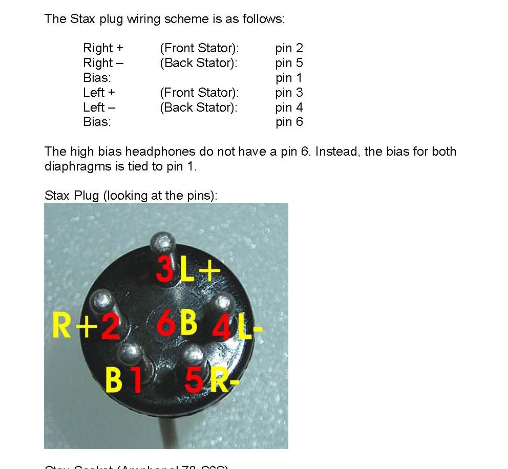

Можно ли послушать ЭС с пробиас на усиле с нормал биас? Низкая громкость не пугает.
Биас у нормал – 230v, у про – 580v. Если бы не разная распайка (у нормал – 2 контакта биас), то риска подключения к меньшему биасу нет. См фото. Скорей всего и с учетом распайки риска нет, но я не рекомендую экспериментировать не посоветовавшись со специалистом по схемотехнике электростатов (коим я не являюсь). В любом случае нормал биас уже слишком редкий зверь. Я лично с такой проблемой не сталкивался, у меня все стаксовские усилители и уши – только про.
При настолько пониженном биасе у нормал уся для ушей «про» звук должен стать заметно тиже и хуже.
От положения мембран при хранении звук меняться не должен. Высокая влажность тоже особого влияния иметь не должна. Высокая влажность опасна если произойдет конденсация и мембрана прилипнет к статору, такое бывает, если на мембране встречаются одновременно пыль+конденсат. Прилипание мембраны к статору слышно - один драйвер начинает играть тише, дребезжать и т.п.

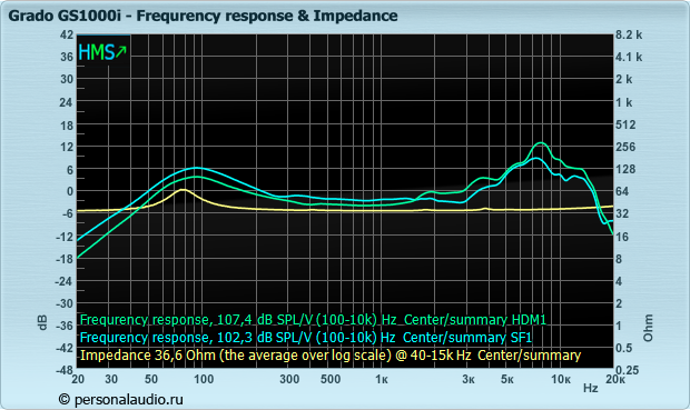

А вот, как ни странно, слушал Градо1000, весьма приятно зашли, довольно похоже на Стакс звучали (тоже наверно какие-то старпёры их делали).
