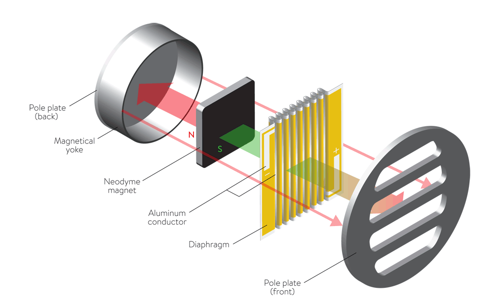

Только есть маленький нюанс. В этих наушниках не ленточный излучатель, а излучатель Хейла.
На сколько я понимаю у RAAL та же технология?

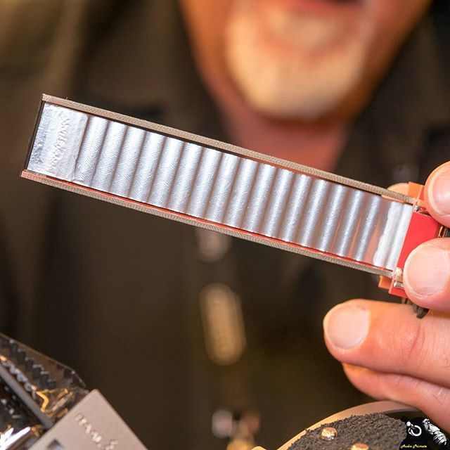

Нет, принципиально другой принцип. В RAAL - лента. Здесь по сути сложенный в гармошку изодинамический излучатель. То есть такая же пленка, скажем из каптона, на нее наносятся дорожки, а затем они складываются. А лента - это обычно алюминиевая пленка с гофрированием расположенная между магнитами по бокам.
Вот рассказывается как делают такой излучатель и видео, как девушка складывает "гармошку" на 3.13.

Принцип совершенно разный. Настолько же разный, как между планарами и динамикой. Вы посмотрите на картинку свыше и скажите, куда и как будет залипать ленточный излучатель?)))
Лента часто разбалтывается, если слушать на очень большой громкости. Излучатель Хейла, вероятно, подвержен тем же проблемам, как обычные планарные излучатели, скажем отслоение дорожек, но по идее в меньшей степени. Как он в наушниках себя покажет узнаем только через несколько лет. Наивно искать какие-то отзывы в интернете, когда наушники продаются пару месяцев крошечным тиражом, а других подобных наушников нет, кроме Precide, которых продали 2.5 пары на весь мир.

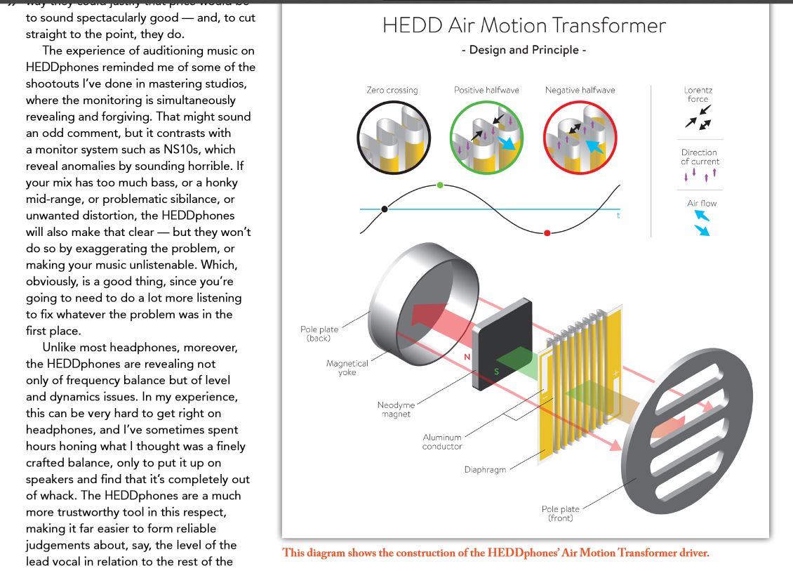

Время идет, а картинка в новой статье все такая же неправильная.
Я восхищен!
Только еще не понял чем.
То ли проявляемым упорством, то ли полным пофигизмом к достоверности предоставляемой информации...
Ну, а кто "англицким" без гугла не владеет - суть можно?))))
Хм.
Я восхищен!
Может просто не обращают внимания на конкретику, т.к считают, что ни кому не нужны такие подробности.
Типа - и так сойдет.
Изменено пользователем myrgab_8593
По идее такие картинки как раз для любителей конкретики. Обожаю такие картинки разглядывать с детства.
Всегда любил книжки с картинками и чертежами, воспринимать только текст никогда не хватало фантазии)))
Да и бог с ними, со стрелочками этими, несущественно. В основе я с вами согласен. Неоткуда там низам браться, поэтому их и "надувают" тяжелыми магнитами и большой резонирующей камерой.
