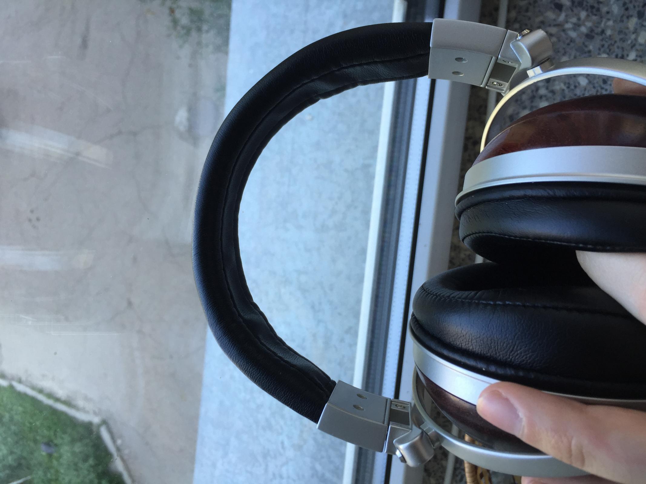

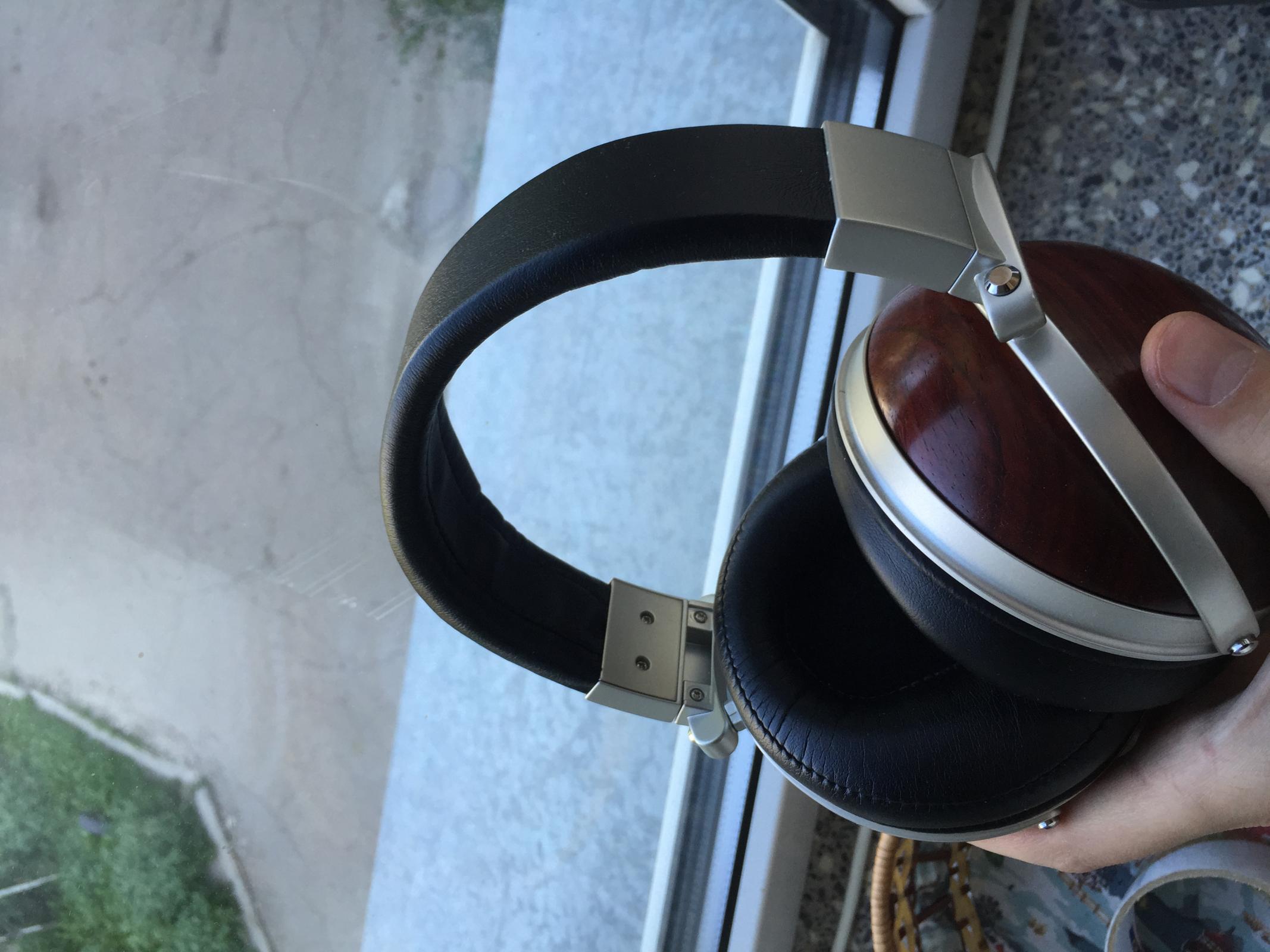

гладенько сверху осталось, - поролоновая вставка ровная, это же не вата...
Немного убавились острые края от верхней пластины пластика, которые в моем экземпляре 2000-х (на 7000-х такого не наблюдаю) явно выпирали и, мало того, еще и дугой местами пошла (похоже перетянули при установке). Можно было поискать пластик потолще (более логичное решение), но мне было лень :yes:
Осталось обрезать лишнее, подтянуть и сработать степлером.., но сейчас главное зашкурить все детали, краску купить и перекрасить оголовье.
PS. да, про поролон я погорячился... не знаю как называется этот материал - используется в качестве прокладок для упаковки товаров
Изменено пользователем donmilani

@donmilani,

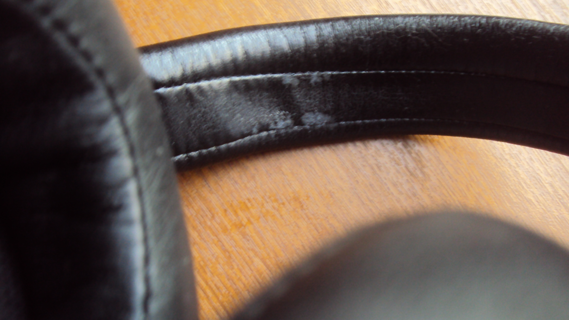

Да, с этим оголовьем я тоже "намучился". Эта вставка ещё у меня и "растягивалась" и в связи с этим коробление было видно. Я уже её заменил на подобную(тоже пластик) и снова та же "проблема", её возникновение зависит от частоты использования.
То-же подумываю о вставках из другого материала. Ваш вариант и мне подходит. НО!!! Нужно иметь ввиду что тот "дерьмонтин" из куриных яиц, не слишком "износоустойчив"
Поэтому может быть (при желании) заменить дерьм... на кожу, пока всё разобрано :think: К стати Фархат несколько лет назад делал новое кожаное оголовье для каких-то Денонов - хорошо у него получилось :good: .
К стати глухая резьба в узлах-зажимах собственно оголовья и регулировочных "прутков" очень хлипкая! Чуть-чуть поджать и всё, иначе... как у нас обычно получается :D . В этом месте я тоже имею "опыт" :D) . Правда у этих болтиков все функции сводятся только к одной - создание упора для оголовья, поэтому я (к примеру) просто на "сопливый" момент его "посадил", а сдвинуться ему не дают уже другие болтики, к счастью более надежные!
А материал вставок на фотке виден, не дефицит.
Тут главное подходящую толщину подобрать

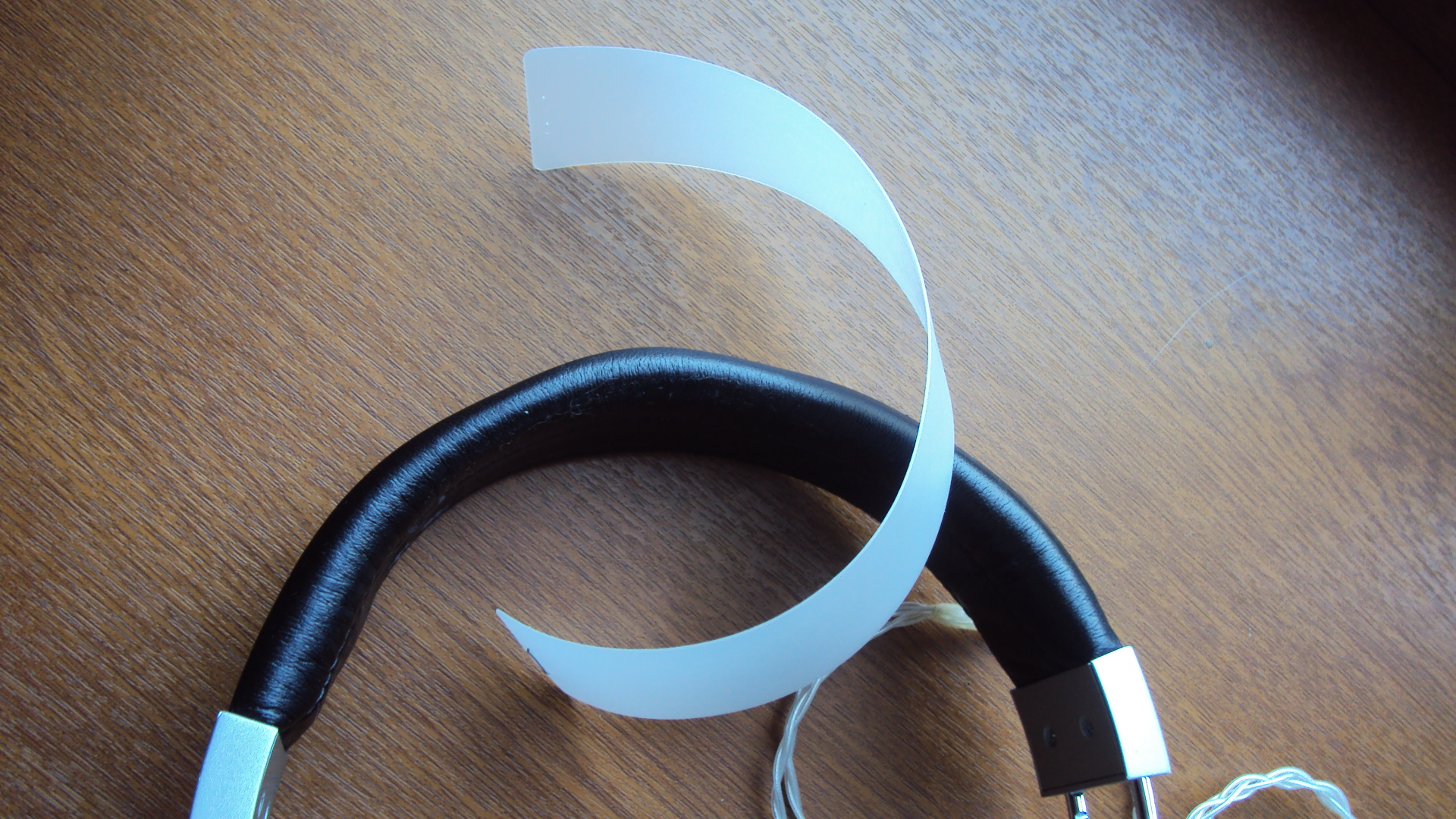

В качестве пластика использовал декоративный уголок, который в любом магазине стройматериалов есть,
пилится полотном для ножевки по металлу быстро и ровненько,

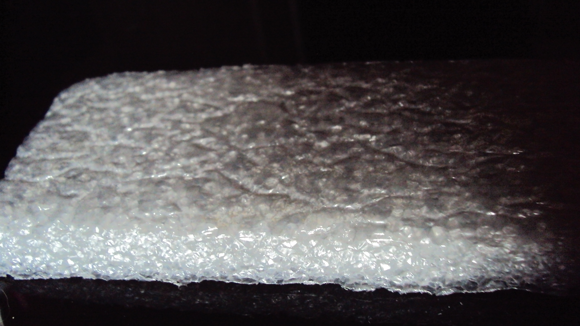

дермантин взял толстый - обрезь из ателье типа "шторы-карнизы", поролон - 5мм.
Дермантин шьется на любой швейной машинке, работы на 15мин.
Разметил, прошил, вывернул.
Собрал. красота!)

В качестве пластике использовал декоративный уголок, который в любом магазине стройматериалов есть
не выгибает конструкцию или Вы термически осаживали пластик?
этот пластик достаточно хрупкий и упругий, - придется сначала форму сформировать и зафиксировать... или мы о разных уголках?
в прочем, подобрать пластики и сшить душку - не проблема, если есть навыки и желание :yes:

@donmilani,
Нет,нечего не гнул.
Обрезал, подчистил, поставил.
Пока волны, как на старом, не наблюдаю.

не выгибает конструкцию или Вы термически осаживали пластик? этот пластик достаточно хрупкий и упругий, - придется сначала форму сформировать и зафиксировать... или мы о разных уголках?
Эти уголки разные бывают. Есть и толстостенные миллимерта 2, а то и больше, а есть достаточно тонкие, чуть толще "стартовки" для пластиковых потолков. Вполне подойдут :good:
А вот дермонтин, если озабочусь, ставить всё-же не хочется. Кожа (на мой взгляд) поинтереснее будет. Где-то даже была, найти не могу, может выбросили :pardon:

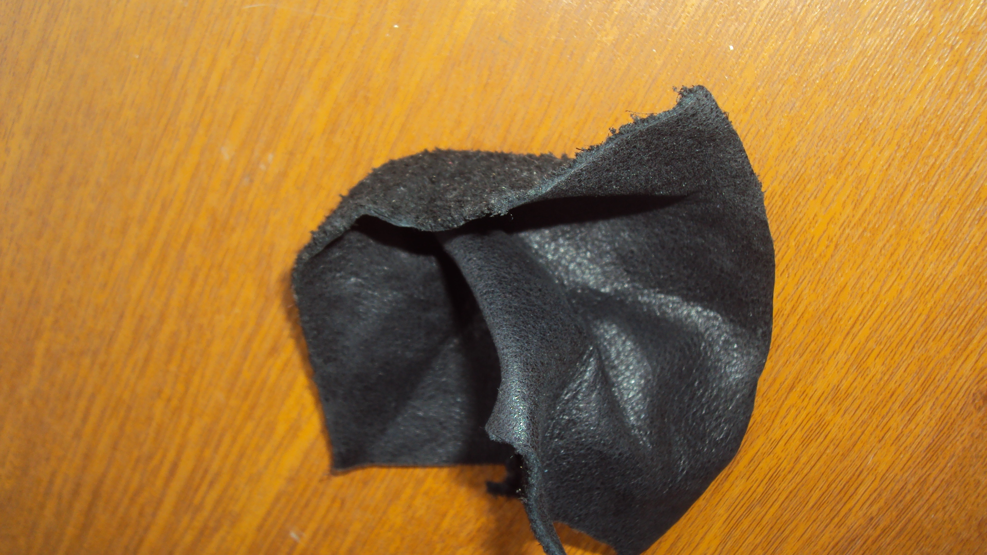

Пара кусочков только осталось, я из них вырезал кружочки, пробовал демпфировать чашки, не пошло...
а кожа отличная, очень тонкая и мягкая, тоже на швейной машинке можно прострочить, вот только найти бы её...

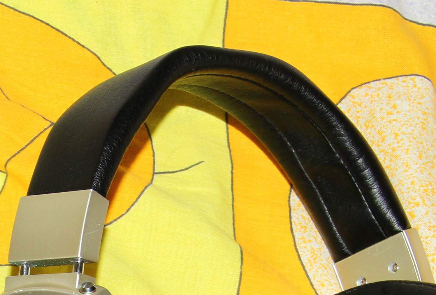

Недавно воспользовался вашим способом, чтобы убрать волны на оголовье D5000. Под руку попалась пластиковая салфетка для горячей посуды. Процедура заняла мнут 15.

Да, простая замена занимает несколько минут. Тут главное сам материал подходящий найти. Возможно салфетка долго прослужит, вариант из не толстостенного пластикового уголка кажется подходящим.
Я сам уже дважды, после оригинальной, менял эту вставку, вырезая из, тоже "под руку попавшего", пластикового "канцелярского" портфеля
Но его хватает только на несколько месяцев, потом опять волны...
@pollar, что ж ты с Денонами вытворяешь? Тяжеляк "качает" так, что с головы слетают? :coll::lol:
@Nick Rozhdestvensky,
Кстати смех смехом, но если часто использовать уши - пластик в оголовье растягивается только так.
Я по совету pollar свои 7000 тоже так исправил, вот уже месяцев 6 использую (но я их в последнее время реже использую). Теперь и 5000 в нормальный вид привел. Посмотрим на сколько хватит пластиковой салфетки.

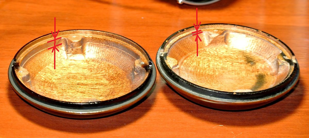

Стоковые деревянные чашки двух разных экземпляров.
Разницы в глубине 4 мм (!!!)
Из-за этого чашка справа на фото имеет заметно меньше внутренний объем. Но при этом и толщина стенки 7 мм вместо 3.
Вот такой вот факт...
Видать версия "бас лайт" :D
Изменено пользователем pollar
Но вот как раз досталась-то она любителю баса. :stopit:

@snorry, интересный факт получился. Denon делал чашки как хотел.
Ну теперь-то всё будет нормально! :good:
Скорее так, как хотел "токарь" :D
Скорее, количество выпитого накануне токарем сакэ определяет толщину чашек.:)
@Nick Rozhdestvensky, Китайские токари не пьют саке=) Они пьют водку "Чина Премиум" :smoke::Russian:
Denon- Made in China... ведь=)
Изменено пользователем OlegG
Такая разница по высоте чашек будет сильно заметна на слух. Это ж как 2 слоя виброхрени наклеить.

      Идея самостоятельного моддинга этих отличных наушников родилась в момент, когда я задумался об их покупке. Существует несколько вариантов их доработки, есть и персонажи, сделавшие на этом свой небольшой бизнес, мы их всех прекрасно знаем. Мне показалось несколько несправедливым, что такие роскошные наушники имеют посредственную отделку, особенно в сравнении с теми, которые играют заведомо хуже, но имеют превосходный экстерьер. Амбюшуры и оголовье из искусственной кожи - это явный признак бюджетного сегмента, а мне очень не хотелось покупать вещь, которая прослужит мне не долго.
      Почему я не обратился к услугам того же Марка Лаутона (Mark Lawton), который предлагает всевозможные варианты переделки Denon'ов семейства 2000/5000/7000 и аналогичных им по конструктиву Fostex'ов ТН 600/900? Во-первых, мне хотелось попробовать сделать что-то подобное самому, а в прошлой жизни у меня был достаточно неплохой опыт кройки и шитья, во-вторых, мне хотелось сделать собственный вариант отделки, который мистер Лаутон не предлагает, в третьих, сделать самому это все-таки быстрее, и как оказалось намного дешевле, чем ждать заказ из Америки.
      Вариант отделки, который мне понравился, компания Denon уже воплотила в следующей серии своих топовых ушей 7100/600 - отделка с декоративной строчкой по периметру, которая заодно хорошо решила бы проблему сопряженности деталей в случае самостоятельной работы с кожей - об этом я напишу чуть позже. Декоративную строчку лучше было бы сделать белого цвета, она бы хорошо сочеталась с серебристым цветом металлического каркаса наушников, и заодно пустить ее по краю оголовья, которое так же нужно заменить на натуральную кожу.
      Нужно отметить, что данный способ переделки имеет в виду прежде всего эстетические цели, нежели конструктивные, которые должны улучшить звук. Форма амбюшур осталась практически стоковой, разве что немного увеличена высота - на 5 мм.

      1. Для качественной работы с изделиями такого уровня нам понадобится самая тонкая натуральная кожа - ягненка или козленка, толщиной 0,5-0,8 мм., примерно такая же используется для изготовления перчаток. В Москве ее можно купить при среднем размере шкурки в 30-31 кв. дециметр за 300-350 руб. Мне удалось купить черную матовую кожу без тиснения, но она оказалась по толщине ближе к верхней допустимой границе, что в общем-то не сильно сказалось в работе, но чтобы добиться уж точно отличного результата, нужно искать кожу самой минимальной толщины, или же найти способ ее утончения самостоятельно - интересующихся отсылаю к знатокам технологии работы с натуральной кожей.
      2. Наполнитель. Стоковые амбюшуры не плотно прилегают к голове, требуется немного увеличить их высоту, стоковый наполнитель в дальнейшем потребуется или заменить, или дополнить его чем-то подходящим, для этой цели отлично подходит вискозная хозяйственная тряпка, которая продается во всех магазинах. При толщине ткани условно в 1 мм. мы получаем набор из колец, который позволит отрегулировать степень плотности наполнения новых амбюшур.
