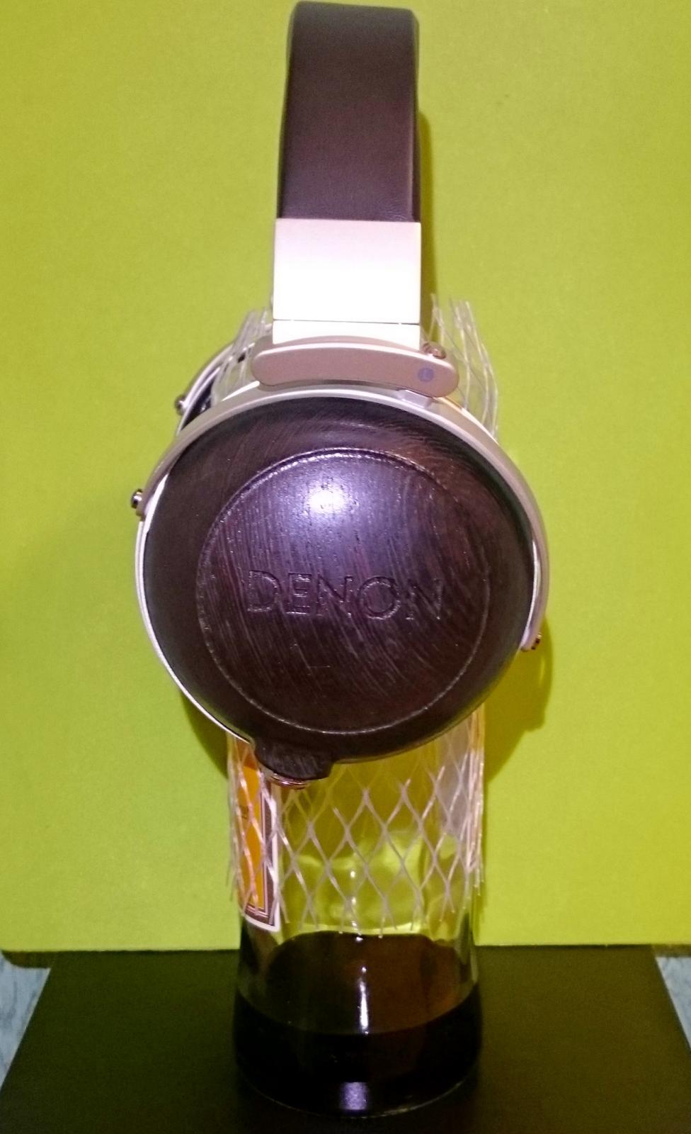

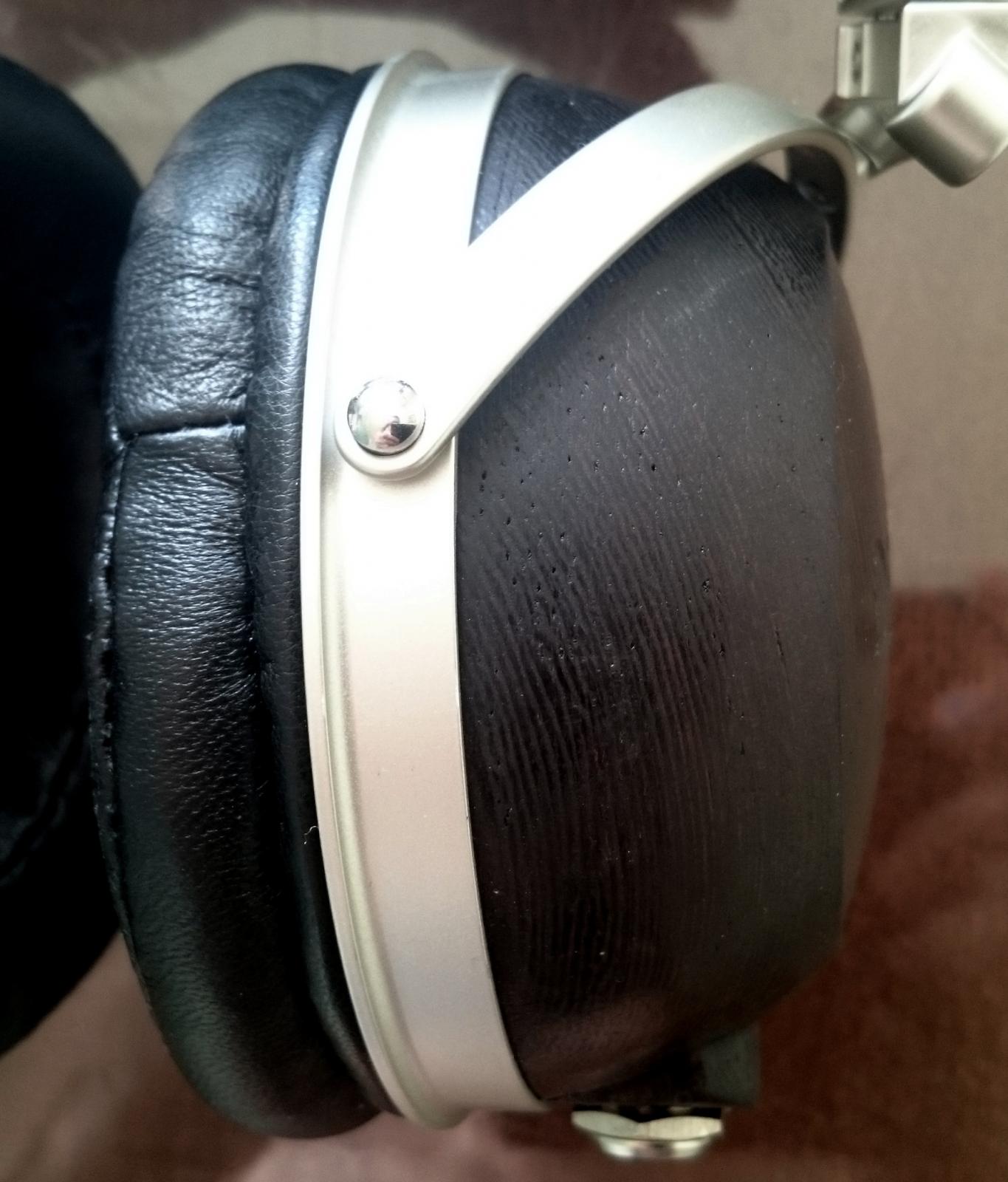

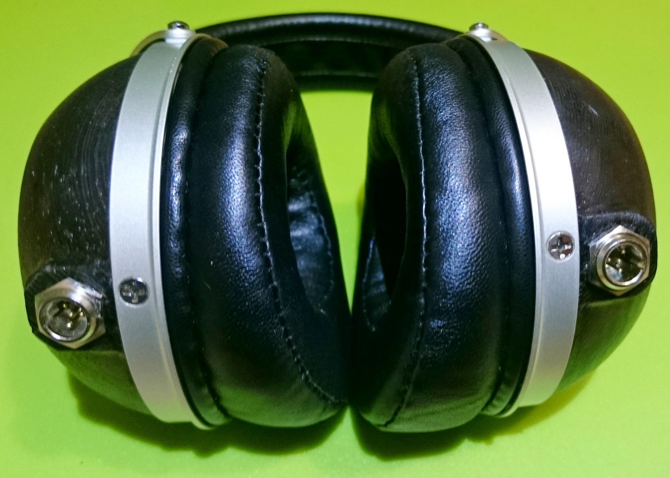

А я не удержусь и напишу пару строк...
Чашки.
post-8048-0-74100600-1435871400_thumb.jpg post-8048-0-60377600-1435871409_thumb.jpg
Форма подобрано идеально, наушники преобразились очень здорово.
Венге, хотя и хорошая древесина с акустической точки зрения, но внешне, на мой взгляд, проигрывает многим породам (это не только относится к конкретным чашкам, сужу по рукояткам ножей... правда о вкусах не спорят), но для нас главное - звучание!
С этим полный порядок! Прослушивание показало полное отсутствие вибраций чашек и приличную прибавку басовой части.
Крепление терминалов выполнено идеально, - не чувствую никакого дискомфорта при передергивании кабелей не снимая наушников (на LCD-2 всё более плачевно).
Заглушка... я бы не додумался так оформить; snorry, огромное Спасибо! - смотрится как-будто там и была.
Подгонка чашек к оголовью... Браво! Именно так они и должны сидеть - ни одного зазора между чашками и рамой.
Амбушюры. Сшиты идеально, но отсутствие сетки как-то напрягает (не беда - поставлю, приклеив на кольцо).
При попеременной смене на лоутоновские и обратно, отметил, что лоутоновские "замыливают" звук и количество басов становится заметно меньше (камера меньше, прижим слабее - всё логично).

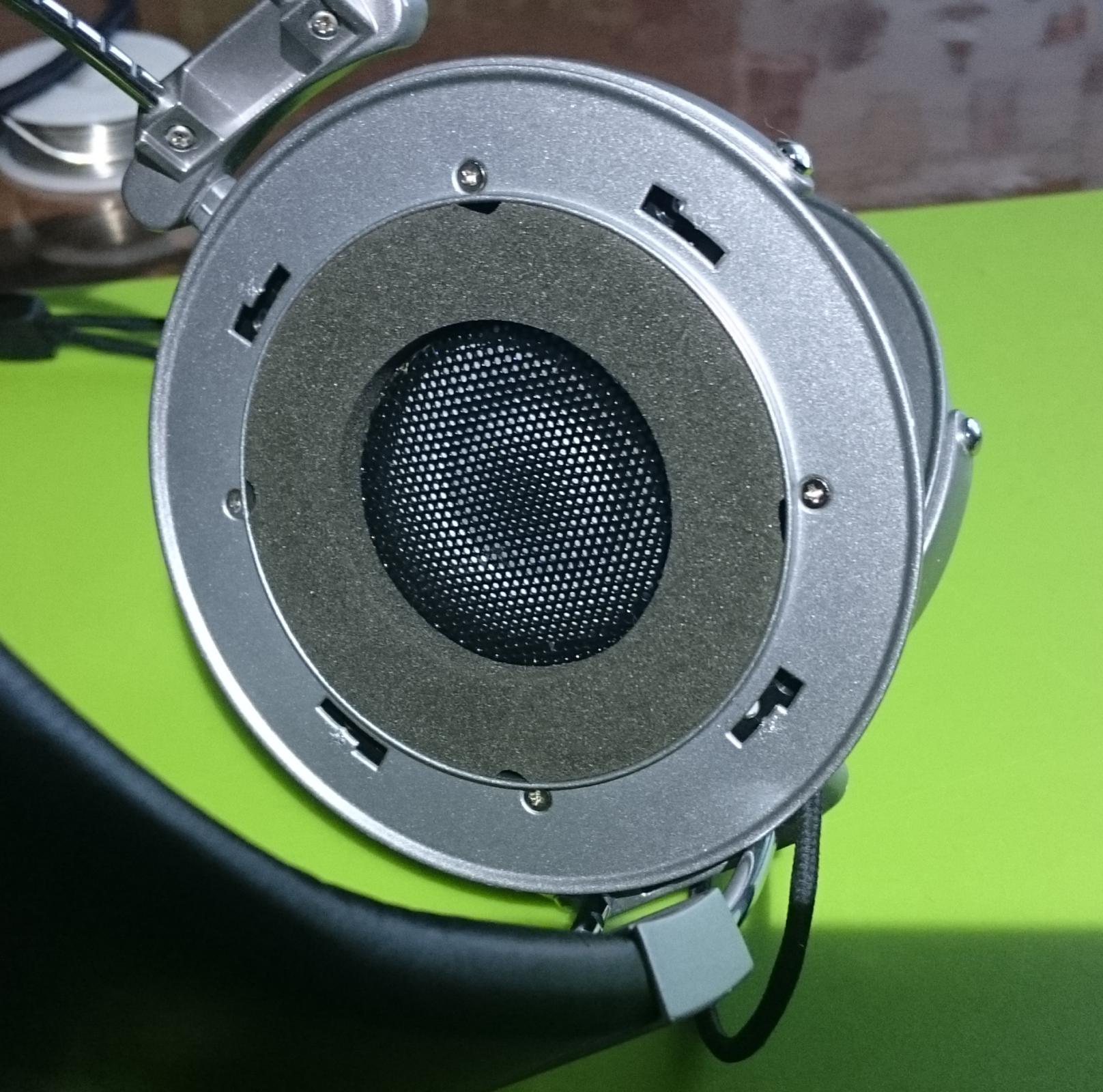

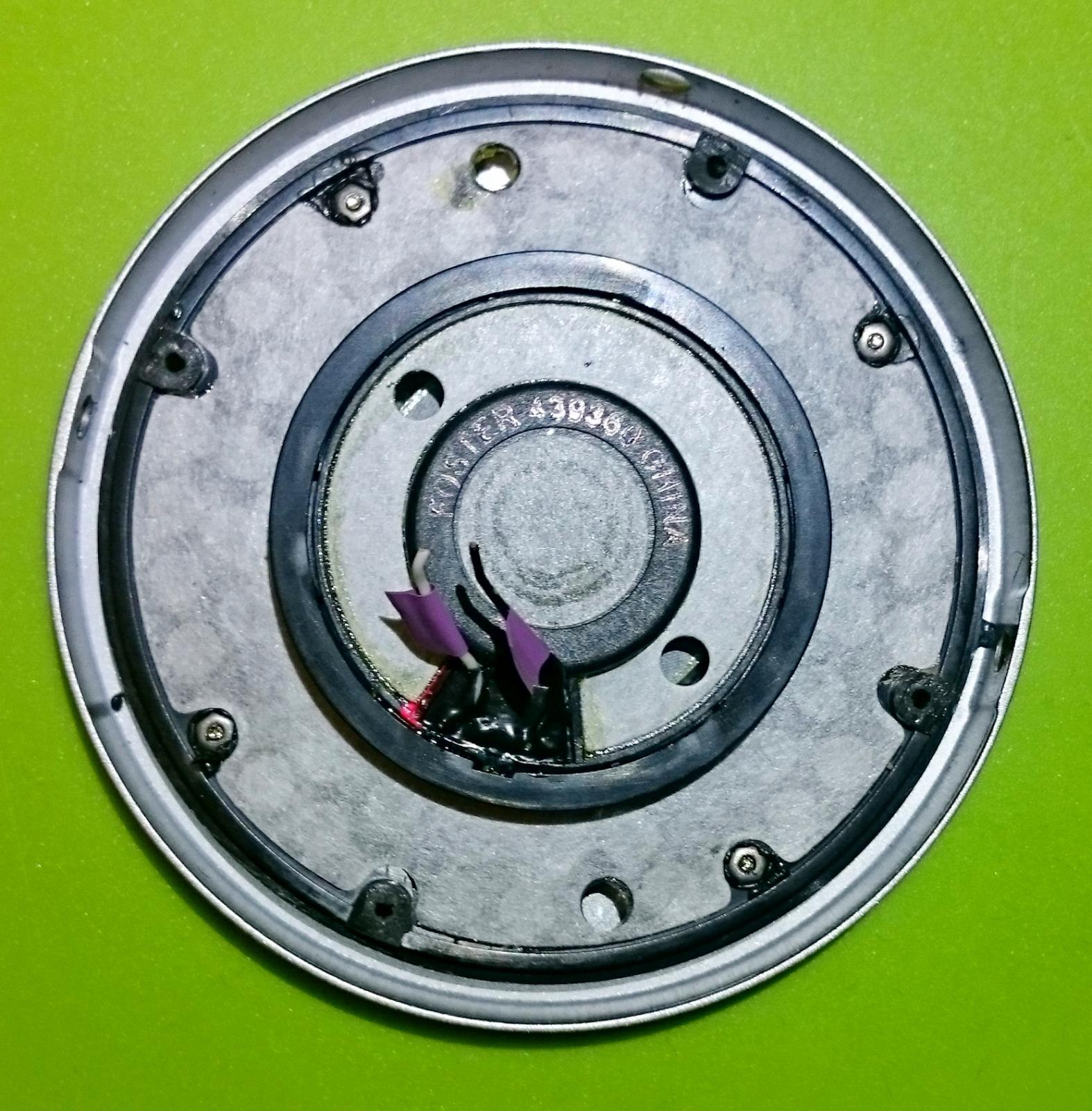

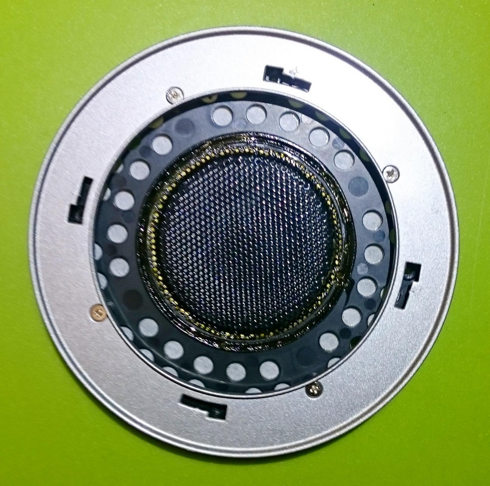

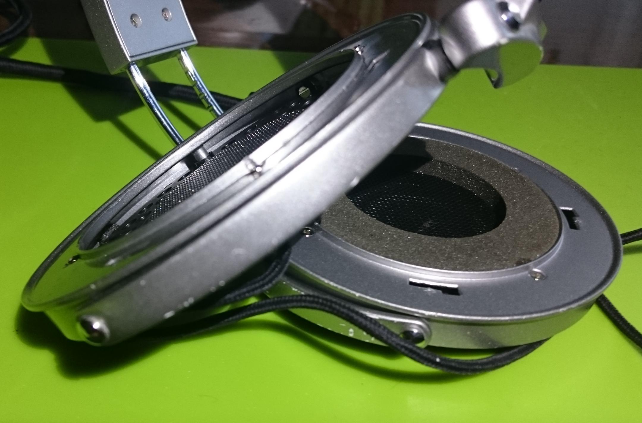

Сегодня стал дальше издеваться над своими Denon AH-D2000 с чашками от 7000-х и вспомнил наши разговоры про "щель" между чашками и оголовьем и её влиянии на звук. Если обратили внимание на фото выше, у мода от snorry чашки посажены вплотную к оголовью и криминала в звуке я не слышал. Разобрал 2000-е и сделал пару фоток,
post-8048-0-11248700-1436123396_thumb.jpg post-8048-0-46393500-1436123407_thumb.jpg
где отлично видно как организована камера и то, что звук из камеры отлично выходит через поролоновую вставку - роль щели между чашками и оголовьем ничтожна, на мой взгляд.
Далее... прошу не "кидаться помидорами", но заклеил все отверстия в пас, чтобы изолировать эту камеру от чашки. Не знаю как это повлияло на искажения, локализацию и прочее, но звучание мне очень понравилось:
- детальность не увеличилась и осталась на уровне возможностей 2000-х;
- верхняя середина приподнялась, но сибилянты не проявились
- басы стали басить (не всем это понравится), но перегруза я не почувствовал
В общем, 2000-е стали играть как-то повеселее и побасовитей, что я не наблюдал в своем варианте наушников ранее.
Никаких помидоров!
На самом деле, для того, чтобы узнать нравится ли нам определенные "конструктивные решения", есть только один способ : изменить их! Вы сделали это, и получили результат. Он Вам пришелся по-душе! Это-же отлично. Точно так-же и Максим Валяев сделал "на удачу" чашки своих Фостексов, и судя по всему не собирается их снимать(к стати, Вам удалось их послушать? как они Вам?если удалось).
Ну а результатов можно добиться, только что-то делая!(правда, если ничего не делать, то и ошибок то-же не будет :D )
Изменено пользователем pollar
Что-то не пойму. Мод таки нравится или нет?
Бас появился, серединка подровнялась, сибилянты ушли. Вроде как это и было в техзадании...
Вот с вокалом вообще не понятно:
То народ жалуется на "отстраненность вокала" в стоковых денонах и задвигание на задний план, а тут теперь "карамель" какая-то на вокале.
Прошу как-то поподробнее что ли.

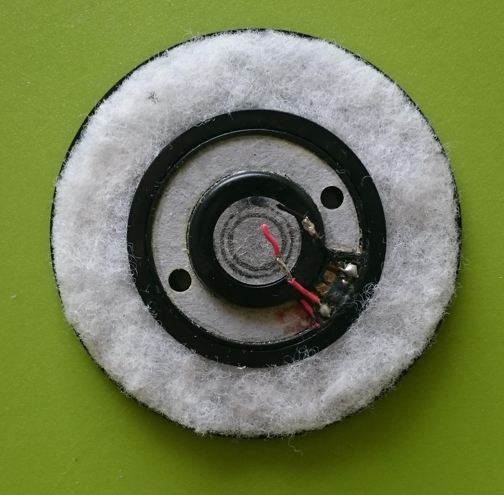

и еще немного оффтопа в ожидании отзывов о моде:
Много было разговоров, с моей стороны, о мягком пластике в конструкции крепления драйвера с чашками к оголовью. Я писал, что крепление ненадежно и часто (небрежный монтаж или заводской дефект) приводит к срыву резьбы и, соответственно, к ненадежной сборке всей конструкции.
Хочу продемонстрировать один из способов решения этой проблемы путем подбора гайки и впайки её в конструкцию. Использовались стандартные из комплектации винты. Крепление получилось достаточно надежное и после доп. обработки всё можно привести в идеальный вид.

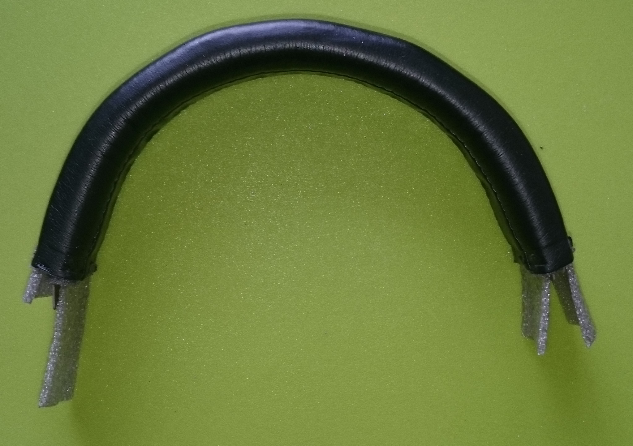

Далее... оголовье и дужка. В моем варианте, гр... китаезы всё же приклеили пару винтов в креплении дужки - пришлось высверливать, долго матерясь. Слава богу, нервы не подвели и все получилось - даже резьбу не сорвал. Все эти мытартва описывал Farkhat раньше, теперь я и проверил.
В дужку вставлены пару отрезков из тонкого пластика (фото он приводил), которые (лично меня) тактильно подбешивают, - пришлось вставить пару поролоновых отрезка:
Если честно, то уже жалею, что ввязался в мод 2000-х - они не стоят таких усилий, да и не предназначены деноны для модинга.
Красивые, комфортные и играют нормально... не за чем туда лезть лишний раз, ну а если полез, то жди сюрпризов :yes:
PS. сразу оговорюсь... полез не для того, чтобы поменять звучание - просто решил перекрасить старое оголовье в черный цвет, ну и понеслось

Ваше обновленное оголовье похоже на мятую сардельку. :) Паралон снизу мне понятен, тоже думал чем-нибудь мягким наполнить вроде микрофибры, но сверху зачем? Было же всё гладенькое и аккуратное. :)

      Идея самостоятельного моддинга этих отличных наушников родилась в момент, когда я задумался об их покупке. Существует несколько вариантов их доработки, есть и персонажи, сделавшие на этом свой небольшой бизнес, мы их всех прекрасно знаем. Мне показалось несколько несправедливым, что такие роскошные наушники имеют посредственную отделку, особенно в сравнении с теми, которые играют заведомо хуже, но имеют превосходный экстерьер. Амбюшуры и оголовье из искусственной кожи - это явный признак бюджетного сегмента, а мне очень не хотелось покупать вещь, которая прослужит мне не долго.
      Почему я не обратился к услугам того же Марка Лаутона (Mark Lawton), который предлагает всевозможные варианты переделки Denon'ов семейства 2000/5000/7000 и аналогичных им по конструктиву Fostex'ов ТН 600/900? Во-первых, мне хотелось попробовать сделать что-то подобное самому, а в прошлой жизни у меня был достаточно неплохой опыт кройки и шитья, во-вторых, мне хотелось сделать собственный вариант отделки, который мистер Лаутон не предлагает, в третьих, сделать самому это все-таки быстрее, и как оказалось намного дешевле, чем ждать заказ из Америки.
      Вариант отделки, который мне понравился, компания Denon уже воплотила в следующей серии своих топовых ушей 7100/600 - отделка с декоративной строчкой по периметру, которая заодно хорошо решила бы проблему сопряженности деталей в случае самостоятельной работы с кожей - об этом я напишу чуть позже. Декоративную строчку лучше было бы сделать белого цвета, она бы хорошо сочеталась с серебристым цветом металлического каркаса наушников, и заодно пустить ее по краю оголовья, которое так же нужно заменить на натуральную кожу.
      Нужно отметить, что данный способ переделки имеет в виду прежде всего эстетические цели, нежели конструктивные, которые должны улучшить звук. Форма амбюшур осталась практически стоковой, разве что немного увеличена высота - на 5 мм.
      Исходные материалы и инструмент.
      1. Для качественной работы с изделиями такого уровня нам понадобится самая тонкая натуральная кожа - ягненка или козленка, толщиной 0,5-0,8 мм., примерно такая же используется для изготовления перчаток. В Москве ее можно купить при среднем размере шкурки в 30-31 кв. дециметр за 300-350 руб. Мне удалось купить черную матовую кожу без тиснения, но она оказалась по толщине ближе к верхней допустимой границе, что в общем-то не сильно сказалось в работе, но чтобы добиться уж точно отличного результата, нужно искать кожу самой минимальной толщины, или же найти способ ее утончения самостоятельно - интересующихся отсылаю к знатокам технологии работы с натуральной кожей.
      2. Наполнитель. Стоковые амбюшуры не плотно прилегают к голове, требуется немного увеличить их высоту, стоковый наполнитель в дальнейшем потребуется или заменить, или дополнить его чем-то подходящим, для этой цели отлично подходит вискозная хозяйственная тряпка, которая продается во всех магазинах. При толщине ткани условно в 1 мм. мы получаем набор из колец, который позволит отрегулировать степень плотности наполнения новых амбюшур.
      3. Нитки. Для соединения деталей нам понадобится тонкая и одновременно прочная нить, подходящая по цвету. Для декоративной строчки нужна толстая нить, примерный ее аналог это нить в декоративной строчке на джинсах. Выбирая цвет, учтите тот факт , что в строчке нить всегда выглядит светлее, поэтому я купил светло-серую нить, а не белую, тем более дальше она все равно так или иначе испачкается. Нить нужно подвергнуть вощению - так называется процесс, при котором нитку несколько раз протягивают через кусок воска. Воск можно заменить стеарином или парафином из свечи. Это нужно для того, чтобы нить не впитывала в себя влагу (и грязь), и в работе не спутывалась, создавая узелки - это особенно актуально, когда рабочее поле тесное и неудобное.
      4. Детали стоковых амбюшур, которые нам придется использовать. В качестве дна в стоковых амбюшурах используется пластиковое кольцо, которое потребуется нам в новых изделиях. О самом кольце - чуть ниже.
      5. Игла для шитья кожи не должа быть толстой, ведь каждое отверстие в коже она фактически прорывает, и лучше эти разрывы делать минимальными по размеру. Оптимальный размер иглы выбирайте таким, чтобы нить плотно проходила в ушко. Для работы с иглой используйте наперсток - иногда придется прилагать усилия, протыкая такой плотный материал, как кожа.
      6. Разметочный ролик. Куплен в магазине для рукоделия за 50 руб. Ключевой элемент в ручной работе. Мы не используем швейшую машину, а для хорошего качества нам нужна красивая ровная строчка как внутренняя так и отделочная. Понятно, что стоковые амбюшуры сделаны при помощи швейного оборудования, но у меня такового нет. Шаг зубцов ролика был выбран подходящим по размеру - чуть больше 3 мм. В технологии работы по коже предлагаются такие же инструменты со сменными роликами с разным шагом зубцов. Купленный ролик был доработан - зубцы были заточены трехгранным напильником подобно зубцам пилы для того, чтобы разметить и одновременно проколоть отверстия для строчки. Кладете выкройку на ровное твердое основание (деревянная разделочная доска), проводите роликом с помощью линейки по коже с некоторым усилием, в результате у вас готовая заготовка с отверстиями для шва. Дальше я поясню как разметить строчку на неровной изогнутой поверхности.
      Разборка стоковых амбюшур и их конструкция.
      Чтобы понять, как что-то сделано, нужно попытаться это что-то разобрать на составные части.
      Подвергнем стоковые амбюшуры распарыванию с помощью канцелярского ножа. Делаем это аккуратно, чтобы не испортить сами детали, напрявляя разрезы ровно на шов. Стоковое изделие состоит из нескольких последовательно соединенных деталей, которые мы назовем так:
      1. Крепежное кольцо. С его помощью изделие надевается с некоторым натягом на пластиковое кольцо с выступами, которое в свою очередь вставляется с поворотом для фиксации с обойму металлической конструкции. Кольцо имеет особенности, благодаря которым оно сохраняет свою форму и достаточно прочно держит амбюшур на пластиковом кольце. Эти особенности мы запомним и в дальнейшем к ним вернемся. Обратите внимание на тканевую основу искусственной кожи, из которой выполнена эта деталь, в отличие от остальных, выполненных на трикотажной основе, эта деталь практически не деформируется.
      2. Внешняя стенка имеет переменную высоту, большую к задней части головы, меньшую со стороны лица, если надеть наушники.
      3. Наружное кольцо. Это лицевая сторона или поверхность, которая прижимается к ушам.
      4. Внутрення стенка. Так же имеет переменную высоту аналогично п. 2.
      5. Наполнитель. Поролоновое кольцо переменной высоты.
      6. Пластиковое кольцо - дно. Закрывает снизу изделие, создавая опору для наполнителя. Соединяется по внутреннему отверстию с внутренней стенкой, по внешнему краю с крепежным кольцом и задней стенкой. Контур пластикового дня мы будем использовать в дальнейшем как шаблон при раскрое кожи.
      7. Защитная ткань. Приклеена к пластикому кольцу, выполняет защитную и эстетическую функцию - защищает от посторонных предметов и маскирует внутреннее пространство.

      Все детали собраны с помощью швейной машинки с минимальными припусками на швы. Я затрудняюсь опеределить ее класс, но это совершенно точно оверлок, который позволяет сделать терхмерный шов, при дальнейшей работе это не позволяет швам вывернуться наружу и испортить внешний вид изделия. Все детали соединены без смещений по осям, для облегчения сборки этого на пластиковом дне сделаны метки по горизонтальной и вертикальной оси. Соединение внутренней стенки и пластикового дня выполнено таким образом, чтобы край стенки закрывал собой ребро кольца и само место соединения. Внешняя стенка и крепежное кольцо вначале были сшиты вместе и уже потом соединены с пластиковым дном. Крепление защитной ткани производится на клей к пластиковому дну и не представляет затруднений.
      Продолжение.
      Часть 2-я "Кройка и шитье" http://forum.doctorh...28
      Часть 3-я "Оголовье" http://forum.doctorhead.ru/index.php?showtopic=25428&st=50&do=findComment&comment=569686
