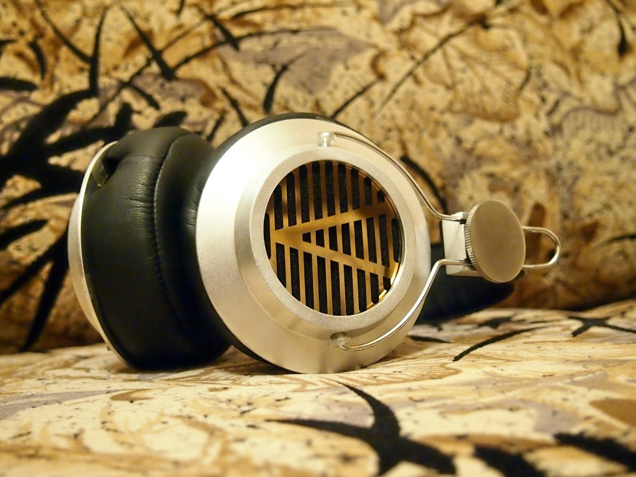

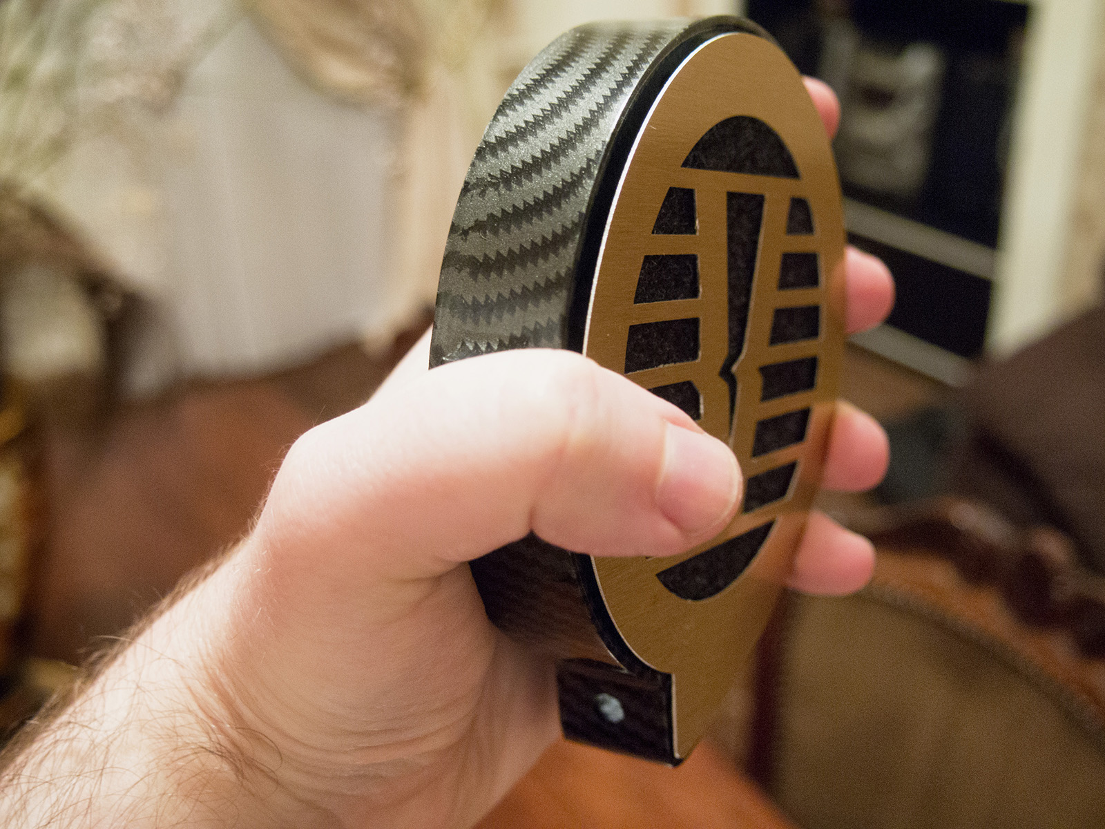

Общий вес наушников со всеми декоративными решетками 550 грамм.
Ну тогда еще назрел один вопрос, опять же за амбушюры и собственно материала... Насколько я понимаю натуральная кожа должна быть несколько тяжелее того же а ля "дермантин", хотя конечно многое зависит от толщины кожи и ее выделки, но из натуральной кожи, кроме всего прочего, по идее вырастет себестоимость наушников или есть варианты дешевого их изготовления, или в базовом варианте будут какие-либо серийные (не дорогие) образцы, а все остальное это в версиях Gold, Platinum, Luxury и прочее... :crazy:
Кожа от хорошего кожзама по цене практически не отличается.
Мантра про "у нас дорогие амбюшуры т.к. они из кожи" просто чёс. Аналогичный "у нас детали из титана, поэтому так дорого".
Кстати, алькантара это тоже кожзам. А это элитный материал.
Оголовье на фото из дорогого кожзама. У него основа из пресованных отходов кожи (выглядит как замша с изнанки) а "лицо" - винил. Почему я выбрал кожзам? С ним проще работать. Он идеально режется лазером, в отличие от кожи. Ну а как он выглядит вы видите на фото.
Амбюшуры использованы от Audiotechnica. Они также из кожзама и стоят на 20% дороже, чем мне стоит их пошить в Украине из кожи, но они звучат лучше, за что и были выбраны.
Нужны другие амбюшуры? Милости просим. Любые стандартные 105 мм модели подойдут. Пользователь сам волен их поменять.

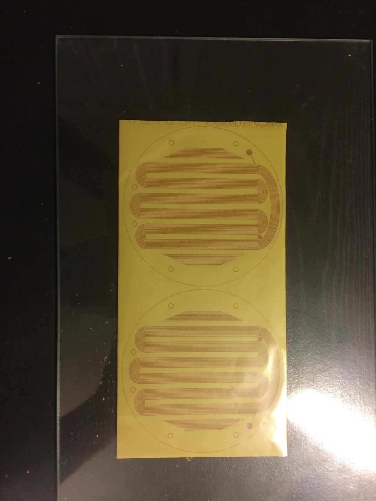

Тем кто делает излучатели сам, возможно, будет полезна информация как идеально разровнять пленку перед поклейкой и как обеспечить идентичность натяжки левого и правого канала (в тех audeze lcd 2 что я слышал были сильно по разному натянуты пленки и один канал был басовитее. Может брак, может часто - хз).
Итак, я рекомендую травить на одном куске пленки сразу два канала. Левый и правый, соответственно.
И вот мы получили будущие мембраны. Что дальше?
Нам понадобится стекло и вода.
1. Смачиваем стекло водой
2. Берем пленку и кладем на стекло. На фото - будущие мембраны на сухом стекле, видите они слегка присобраны?
3. Пленка прилипает, под ней куча пузырей воздуха и капли воды. Берем ролик, ракель или просто кредитку и начинаем выгонять воздух из под пленки. Работа это простая и быстрая. Пузыри воздуха хорошо видно и их легко выгнать.
4. После того как выгнали все пузыри воздуха из под пленки ждем пару минут пока пленка высохнет и приклеиваем рамки.
5. Переворачиваем и приклеиваем вторую рамку. Удаляем излишки пленки.
На выходе у нас будут две идентично натянутых мембраны. Сила натяжения при этом способе средняя. Не "барабан" но и не провисает.

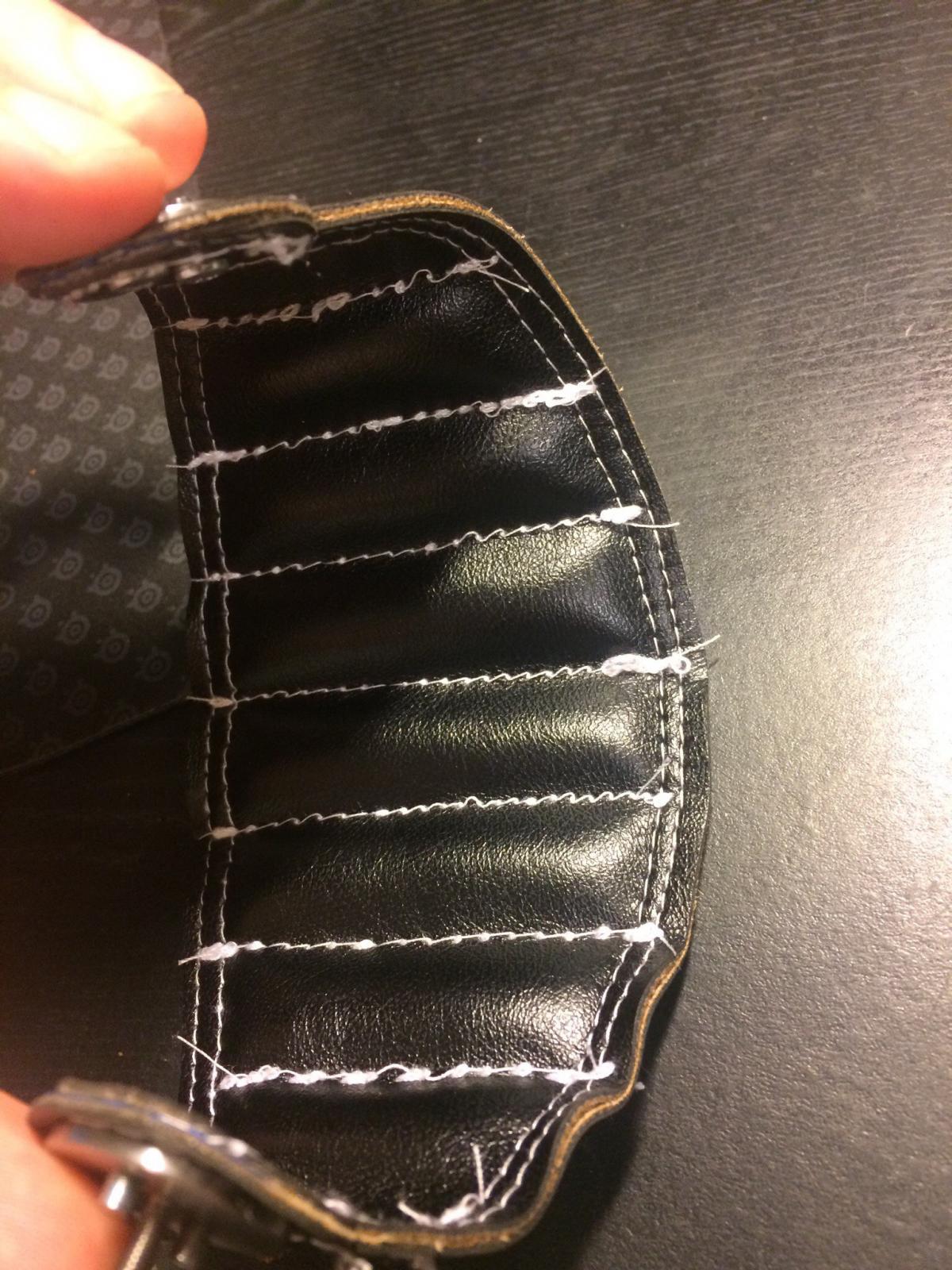

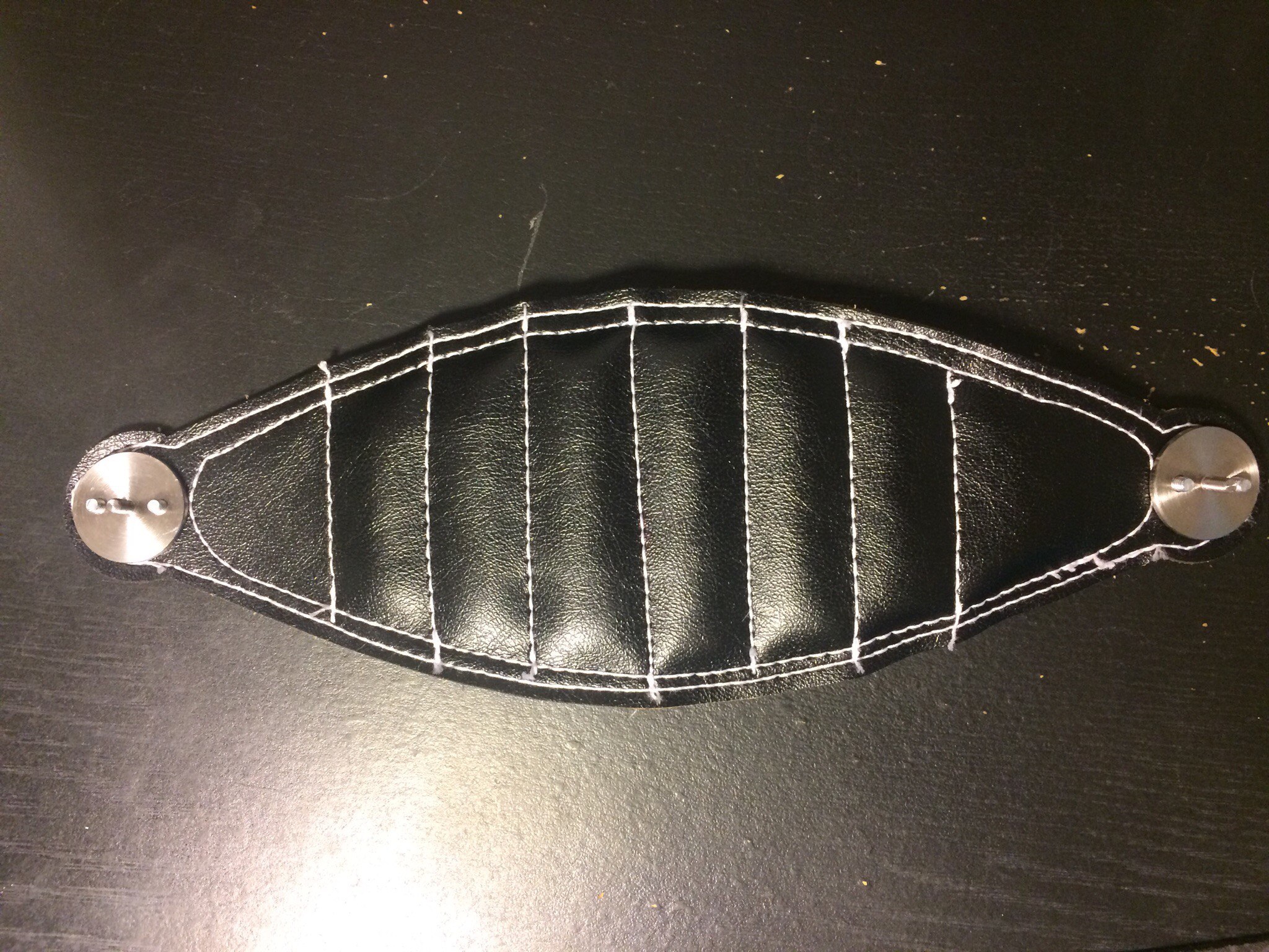

Сегодня поработал над удобством оголовья. Да, рецепт Audeze то что нужно.
Разумеется, это тестовый экземпляр, где проверялось удобство. Строчки конечно же будут аккуратны и спрятаны. А сами подушечки я сделаю пошире и пухлее.
Ушло самое главное неудобство - касание макушки по сути в одной точке. Теперь нагрузка распределена и сидеть долго в наушниках гораздо удобнее.

Отлично, что на самой макушке строчка идет! Очень важное решение.
Не сочтите на поучение рассмотрите вариант где расстояние ширины между строчек с середины до концов крепления уменьшалось бы. Те в центре ширина максимальна у окончания минимальна.

Это методом проб и ошибок. Ровно посередине идёт строчка и делит оголовье на 2 "подушечки". И снимается давление с одной точки.
тут кстати дело тонкое, я бы не сказал что в Audeze это сделали удачно, да, они распределили вес, но сделали при этом каждую из этих *подушечек настолько плотной (жесткой), что через час в наушниках это уже не спасает.

Я понимаю, но это всё равно лучше просто полоски из кожи, когда вес 550 грамм. Я планирую вставить туда 20 мм мягкого поролона.
Если есть примеры более удобных тяжелых наушников, то мне бы хотелось, чтобы на них указали.
Ещё мысль по поводу удобства ношения. А что если к уже существующей кожаной полоске просто приклеивать на двухсторонний скотч как в Сенхайзерах 600\650 поролоновые подушечки?Вот такие:
@Гаруспик, Лучше не надо,если не оригинальные от 600-ых,то наверняка на макушку будут давить.

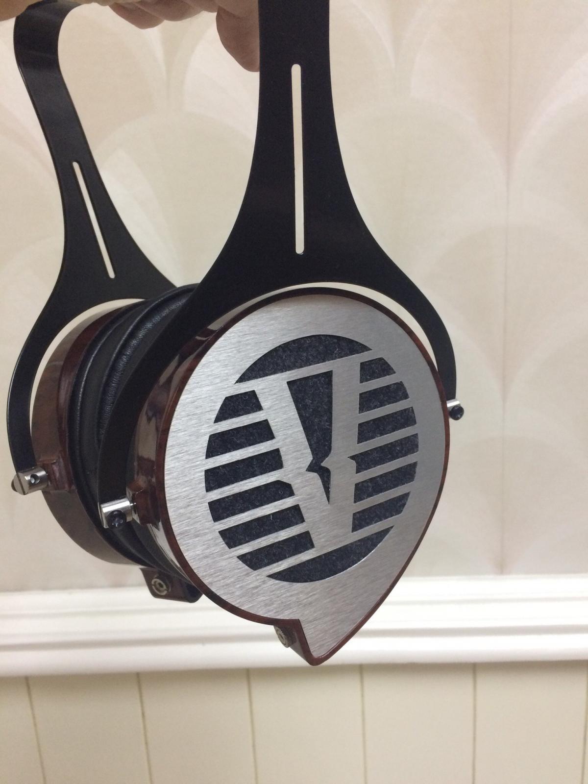

Ну а пока что пытаюсь сделать нечто в стиле лсд-3. Но довольно сложно сделать аккуратною А я пытаюсь избежать человеческого фактора. Завтра ателье должно отдать мне оголовье с подушечками, посмотрим на визуальный результат и удобство.
Первый экземпляр увидел свет :music: Вот жду более удобное оголовье из швейной мастерской и всё, можно в тур ;)
Специально пока телефонофото. Свет буду ставить когда все детали будут на своих местах.
Уже заказаны оголовья со ступенчатой регулировкой, но т.к. ждать их долго, то я думаю это не имеет особого смысла, если люди получат такое же изделие на тест, но с пометкой "регулировка будет ступенчатой".
  • Нравится 9

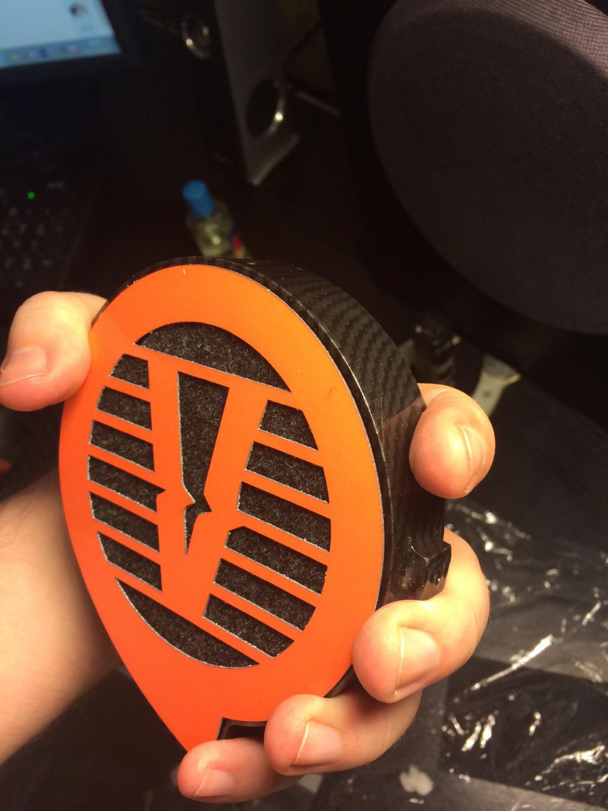

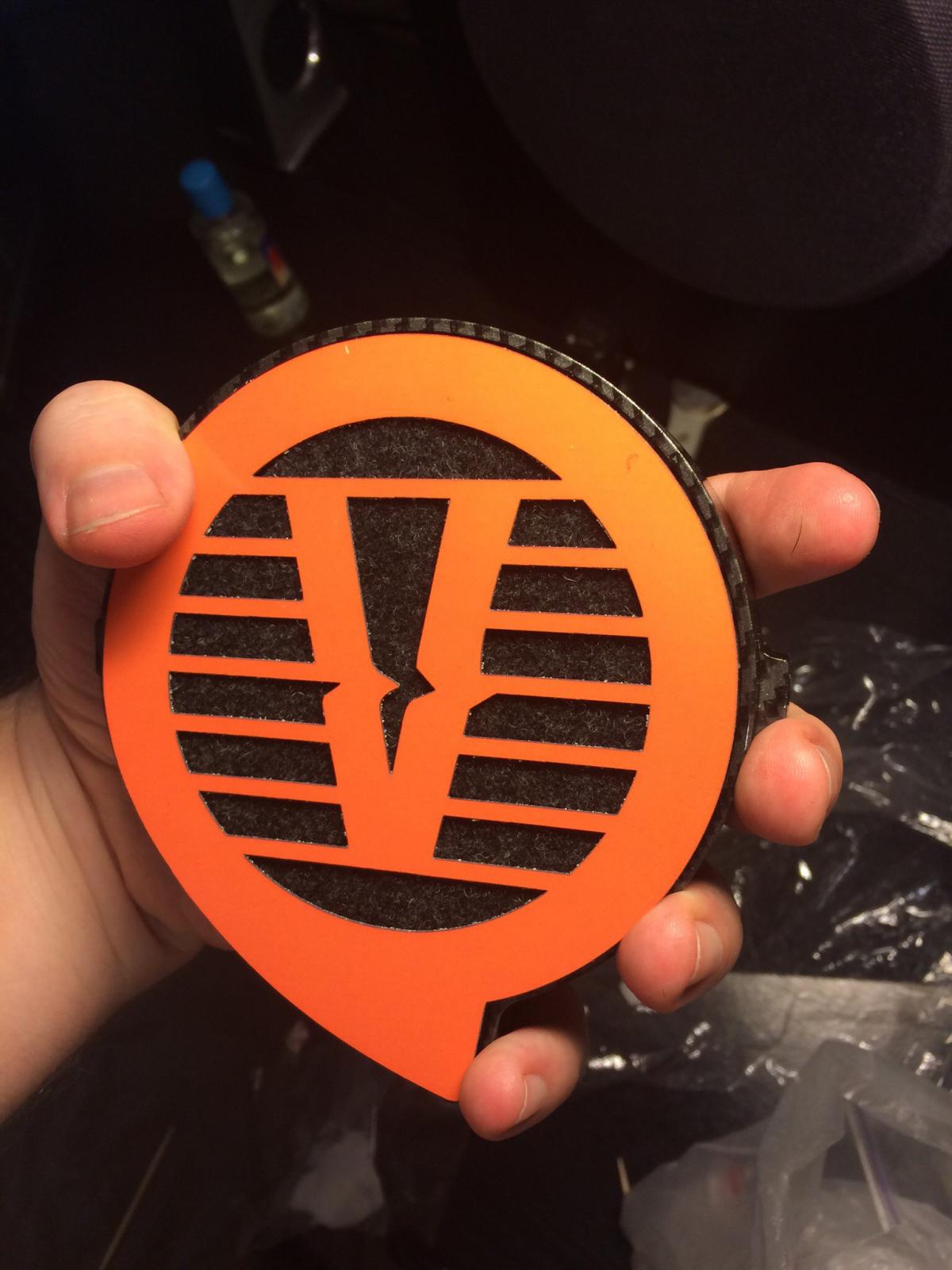

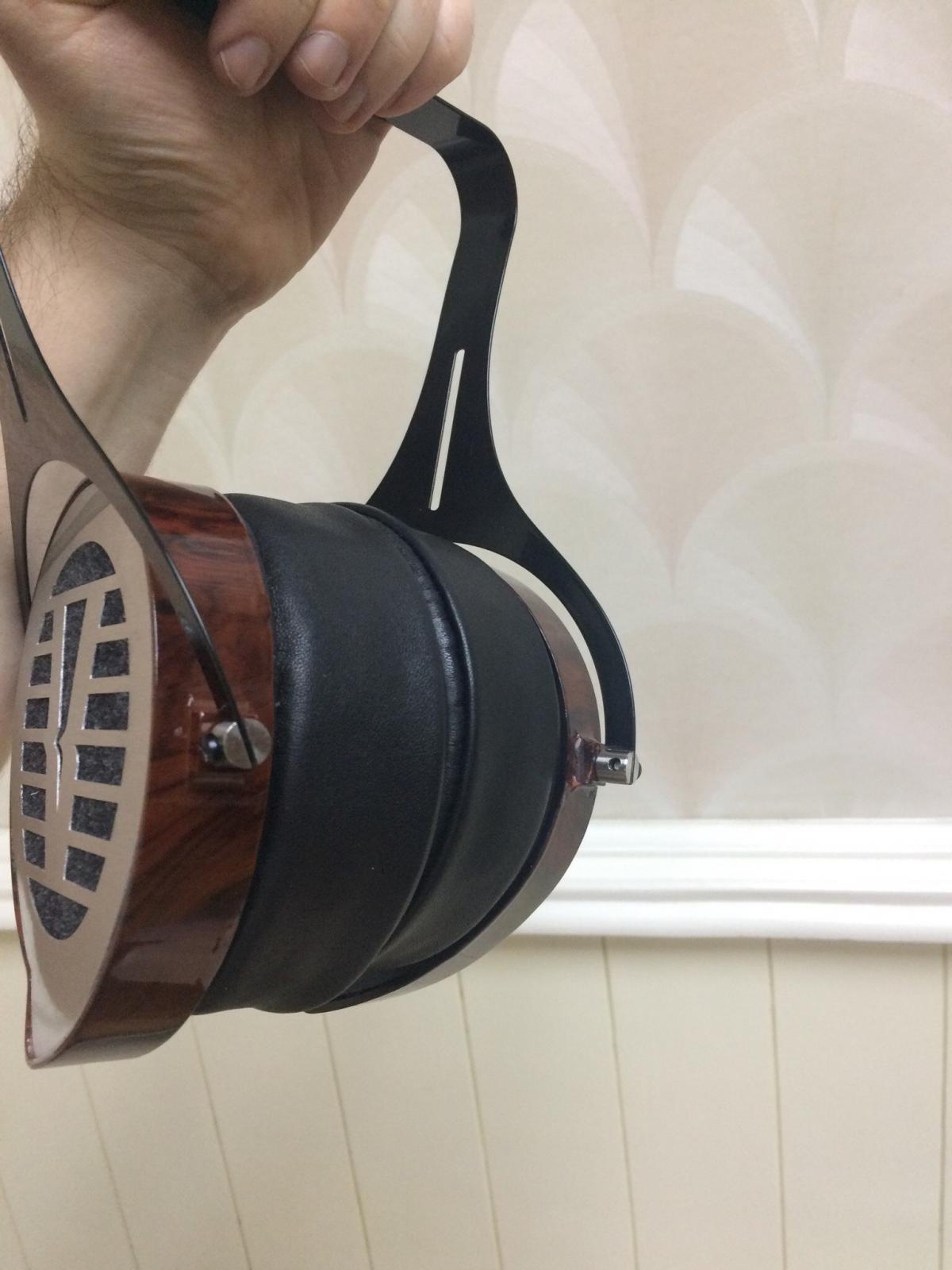

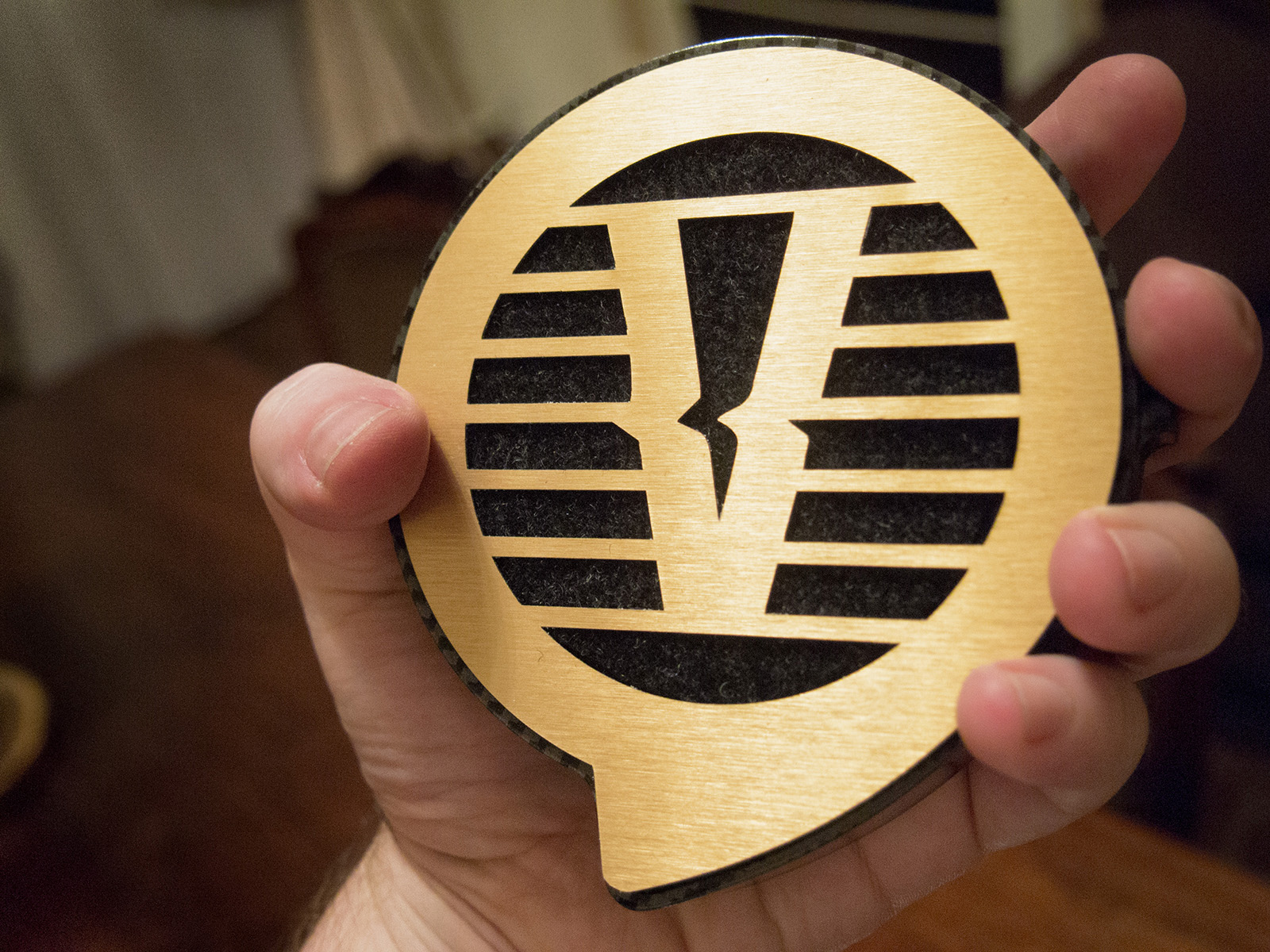

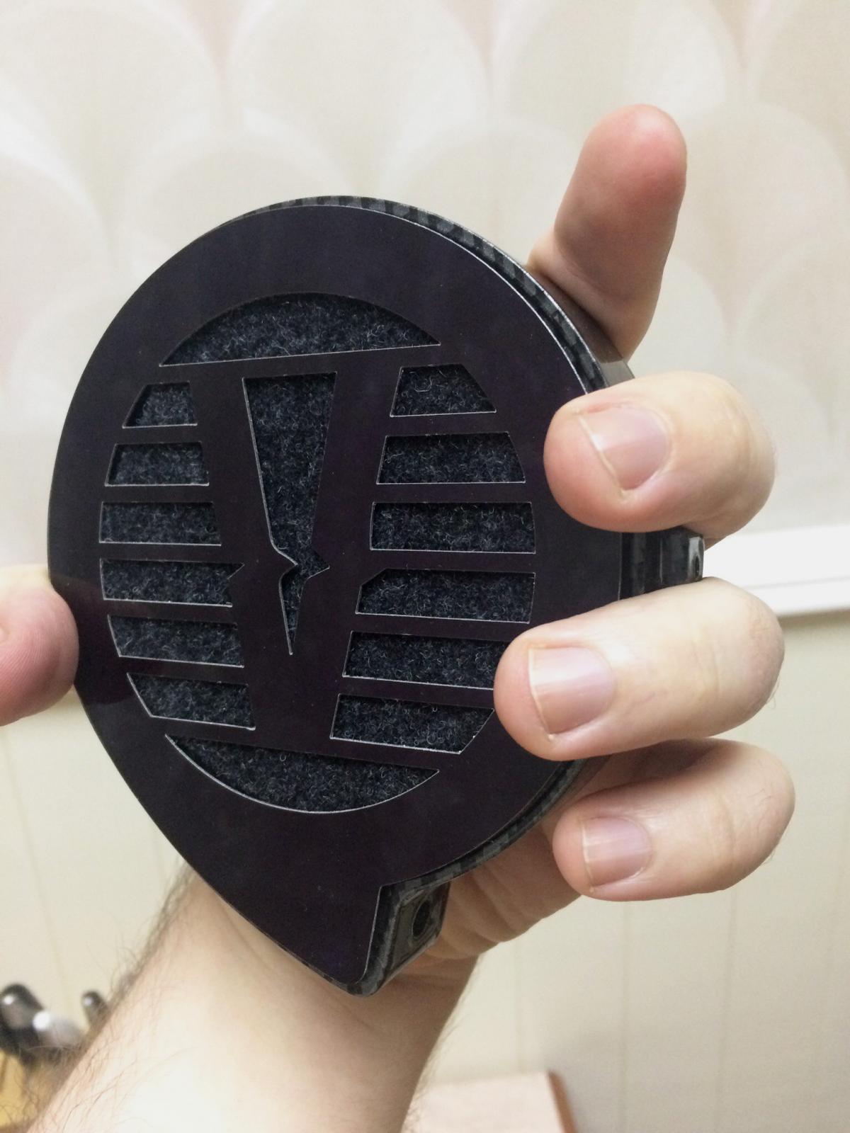

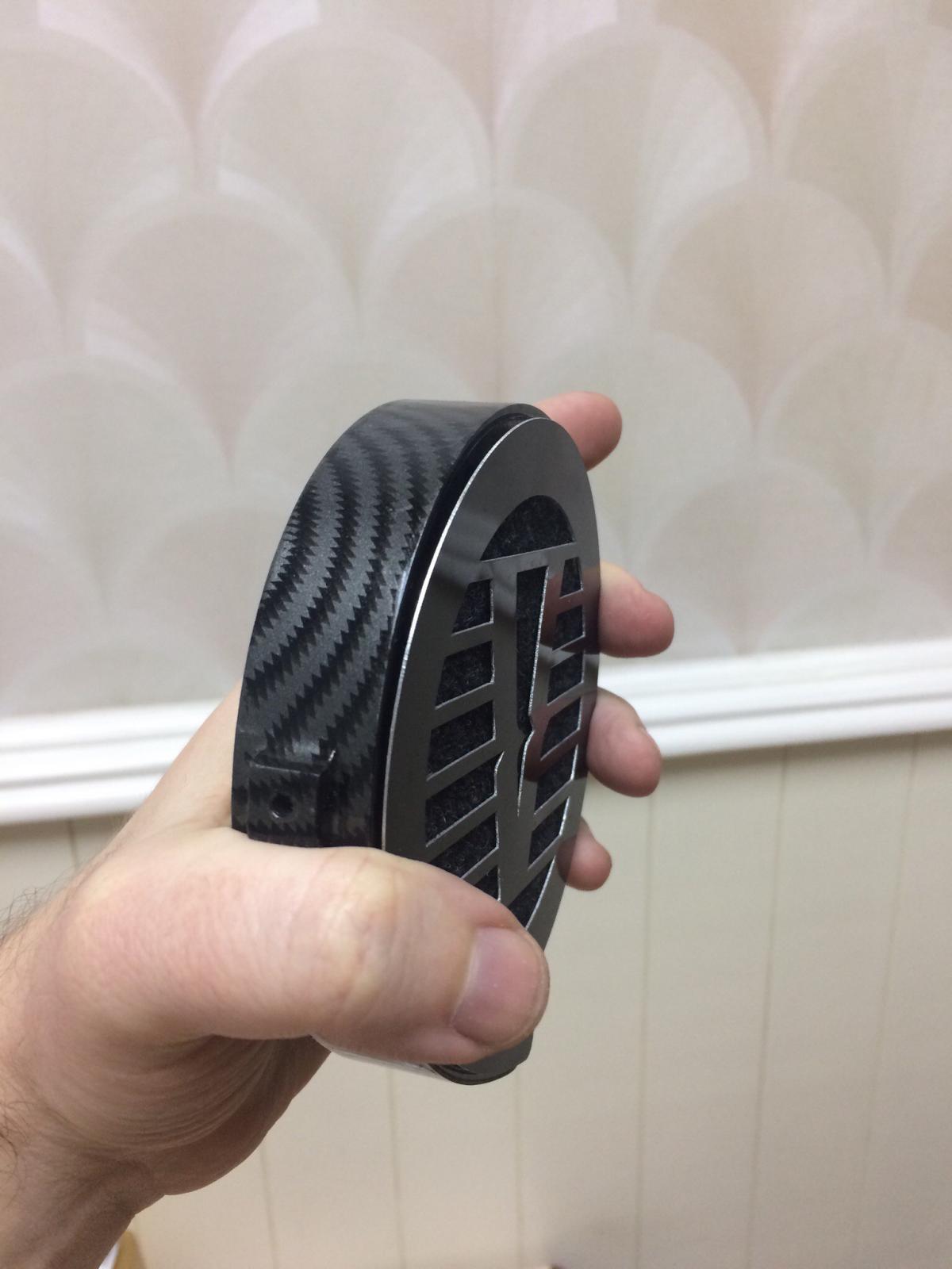

Засел за сборку второго экземпляра. Нужно мнение общественности - как смотрится это сочетание относительно "дерева" с серебристой решеткой?
Или так? Но это уже имхо в сторону геймерских гарнитур меня потянуло.
Изменено пользователем Гаруспик
Если б мне сказали, что выбрать из двух - предыдущий под дерево был бы предпочтительней) Автовинил мне лично не нравится... Надо в сборе смотреть. С освещением что-то? Если к "дереву", то лучше золотистая "решетка", к "винилу" - серебристая)
Изменено пользователем van1969
Спасибо.
p.s. Это не винил, это такой же принт на пластике под лаком.
Мне тоже больше нравится первый вариант внешнего вида.
И поздравляю с получением результата! :good:
А "геймерские" изодинамы - это круто) Только молодежь сейчас закрытыми в играх пользуется... Не пойдет в массы, я полагаю рыжий цвет.
То что принт, мы помним), по последним фото - так прям и представляю а-ля Шумахера из Армении с этими "ушами" , залипшего в последней версии "Need for speed" после долгого таксования по просторам Нерезиновой), кстати , к вашему аватару прям в тему, Remilio )))
Ну вот мне и хотелось что-то около автомобильное сделать. А что насчёт черное на черном?
  • Нравится 4
Вполне :good:
