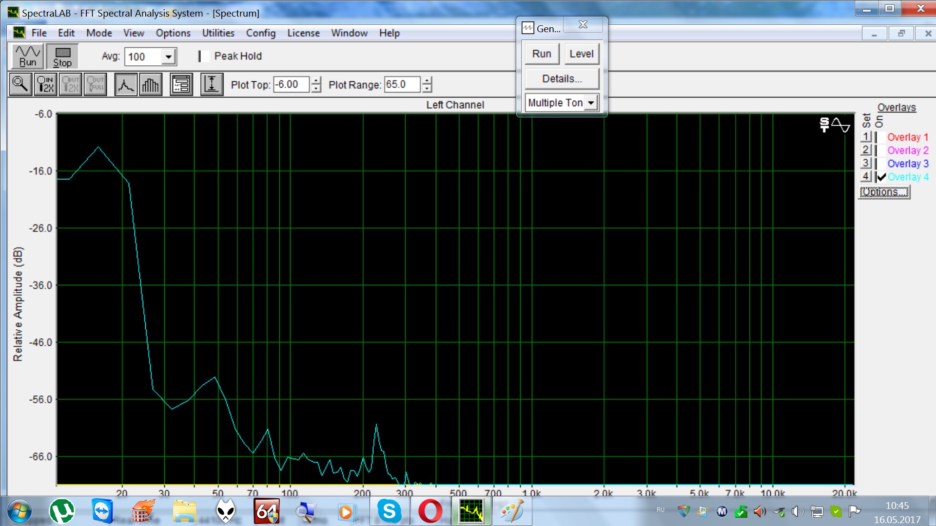

Друзья,о чём спор,о каком "каче" идёт речь на ЭС,ведь всё зависит от конкретной реализации.
Понятно же, что мембрана с маленькой площадью,из толстого материала и большим натяжением не способна работать в поршневом режиме,но чем мембрана тоньше,площадь больше,а натяжение меньше,то тем большая часть мембраны в проц. отношении работает в поршневом режиме.
Вот пример 16Гц.,по быстрячку в очень зашумленных условиях, на обычном ЭС наушнике(ну может быть не совсем обычном ):
