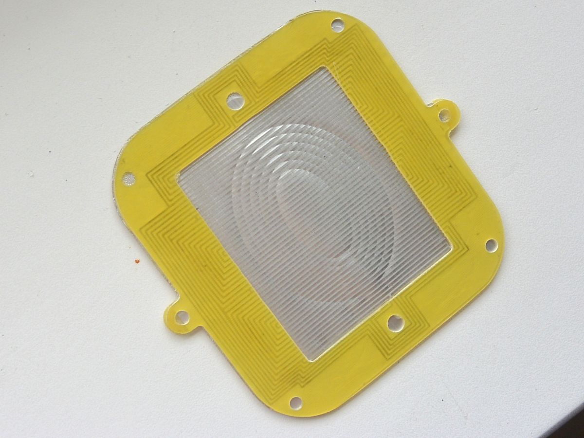

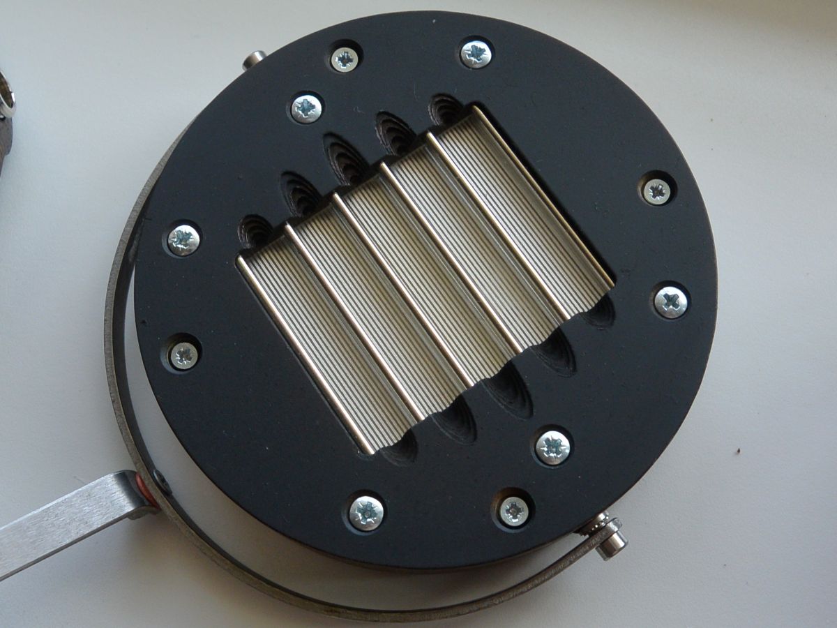

Тут реализованы пункт 1 и пункт 8 патента на полезную модель №158852.
http://www1.fips.ru/...2&TypeFile=html
Это о пропорциях магнитной системы и геометрии магнитов.
Плюс мембраны под такую магнитную систему с максимальной равномерностью распределения массы и максимальным покрытием рабочими дорожками.
Сейчас кроме направления пленки экспериментирую с пленками разной толщины от 5 до 12 мкм и разной топологией, количеством и шириной дорожек, вариантами рифления.
Импеданс разных вариантов от 22 до 75 Ом. Варианты на фото = около 40 Ом.
Изменено пользователем snorry
  • Нравится 8
